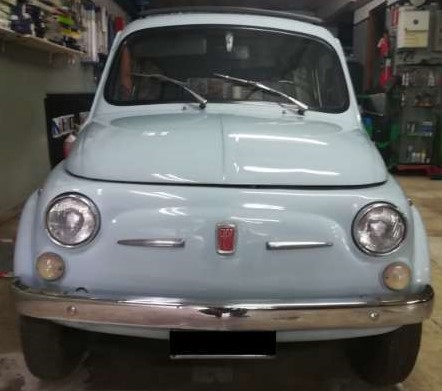

      ]Bella l’idea di questa discussione, sarà da spostare perchè qui siamo in Accoglienza, ci penseranno i nostri Mod, sempre presenti e disponibili.
      Potremo inserire qui le “schifezze” trovate sulle nostre auto, venute alla luce dopo anni…

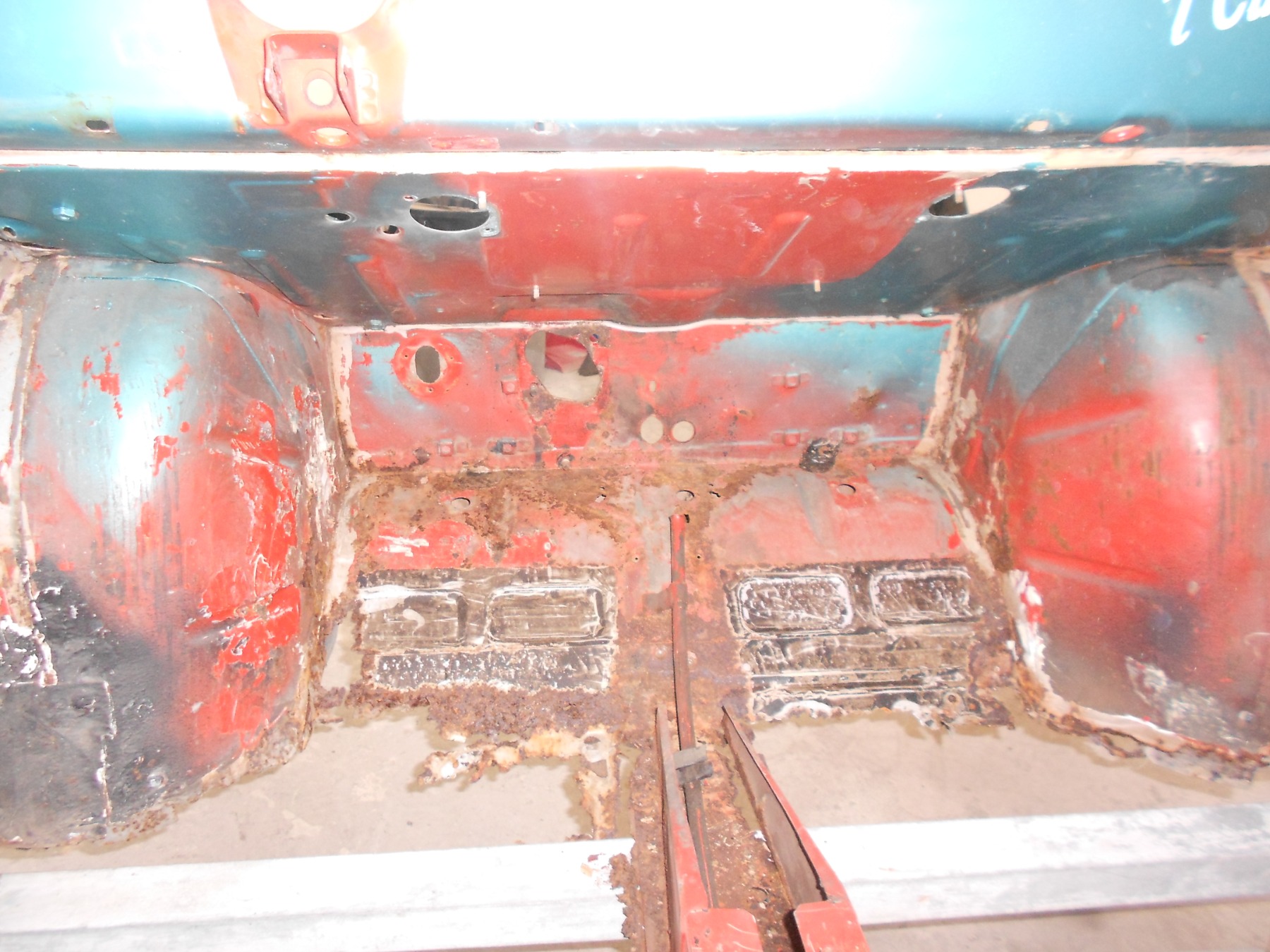

      Ecco la mia 500, ora è Rossa ma negli anni 90 era di mia moglie (la acquistai per lei) e dopo alcuni anni di Rosso Corallo Scuro la volle Verde BMW Kamei, ecco un paio di dettagli della accurata verniciatura
      :woohoo:

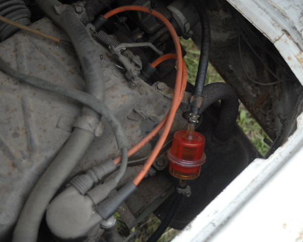

            Devo dire che per la mia Pimpa gli SPOT che sto incontrando non sono dovuti alla proprietaria precedente, che non è molto ferrata in materia di meccanica, ma a pseudo professionisti.
            Uno particolarmente fastidioso, oltre che pericoloso, è stato questo filtrone: notare le dimensioni confrontandolo con lo spinterogeno…
            Il fatto fastidioso è che, data la posizione, dopo avere spento il motore a caldo si formava un epico vapor lock. Il fatto pericoloso è che, considerato che i tubetti di attaco al flessibile erano già deformati e crepati, era come avere una molotov proprio sopra alla marmitta.
            Un rapido passaggio dal ricambista in paese e con una metrata di tubo il problema è stato risolto. Adesso parte senza problemi anche a motore caldo e, soprattutto, ho aumentato le probabilità che l’estintore arrivi a scadenza senza il bisogno di doverlo usare…

                [quote=”andreadavide” post=364383]Devo dire che per la mia Pimpa gli SPOT che sto incontrando non sono dovuti alla proprietaria precedente, che non è molto ferrata in materia di meccanica, ma a pseudo professionisti.
                [/quote]
                Quando uno vuole bene all’auto…

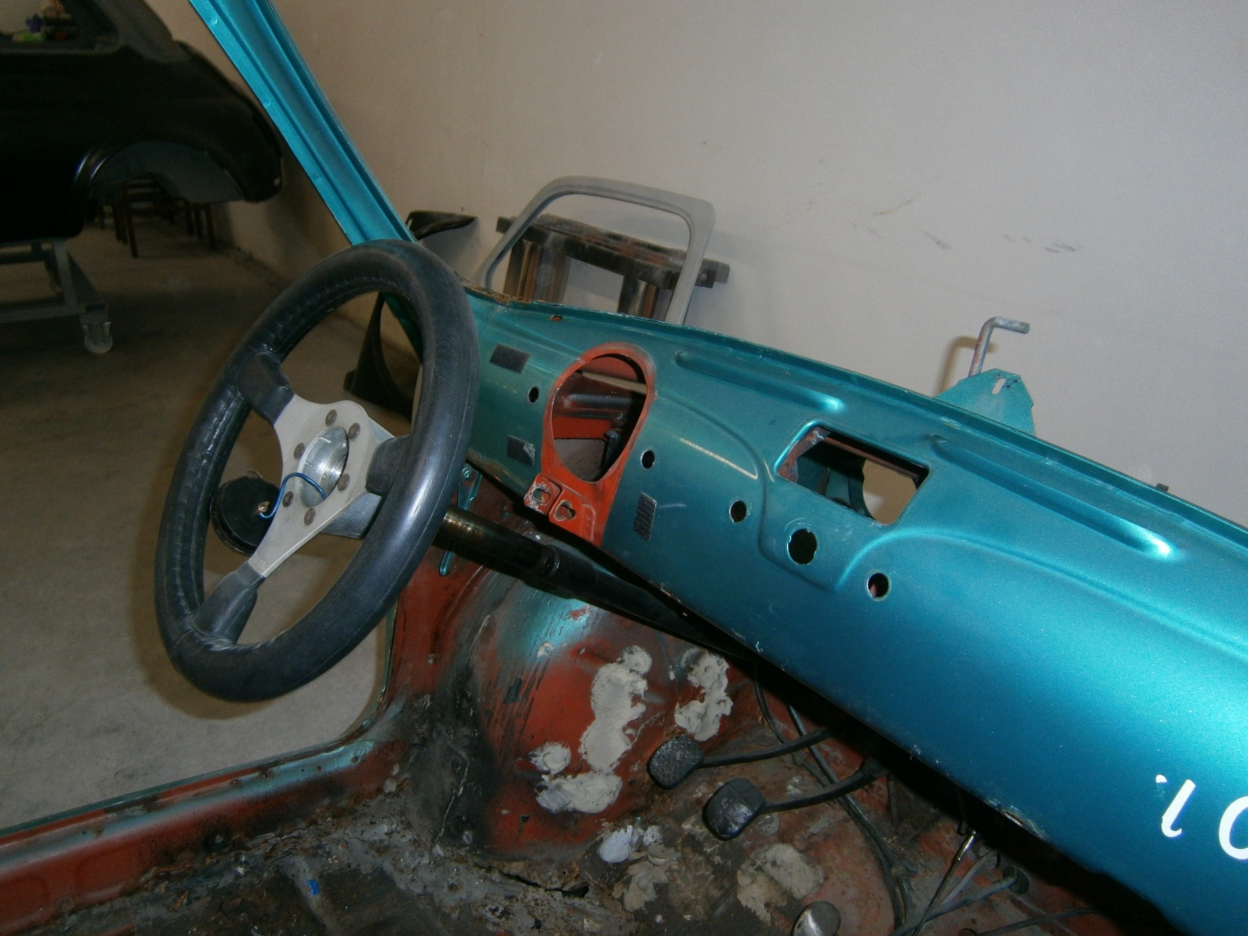

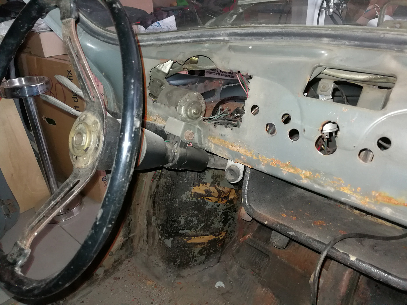

                        Possiamo annoverare tra gli “orrori” la modifica da cruscotto F a cruscotto L.
                        Povere lamiere maltrattate a colpi di flessibile per allargare l’alloggiamento dello strumento e trapano per spostare gli interruttori (che nella L sono più in basso) tutto ciò per modernizzare e rendere lussuosa la plancia.
                        Foto tratta da uno dei restauri presenti nel Forum.

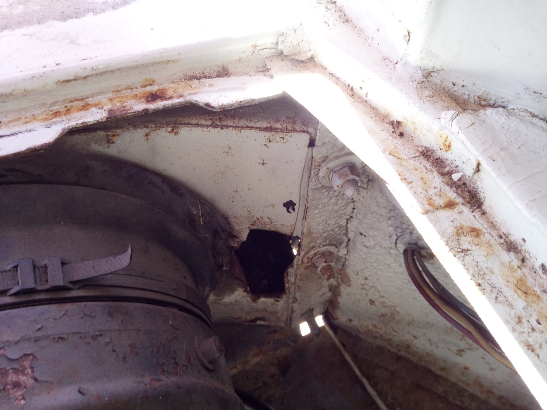

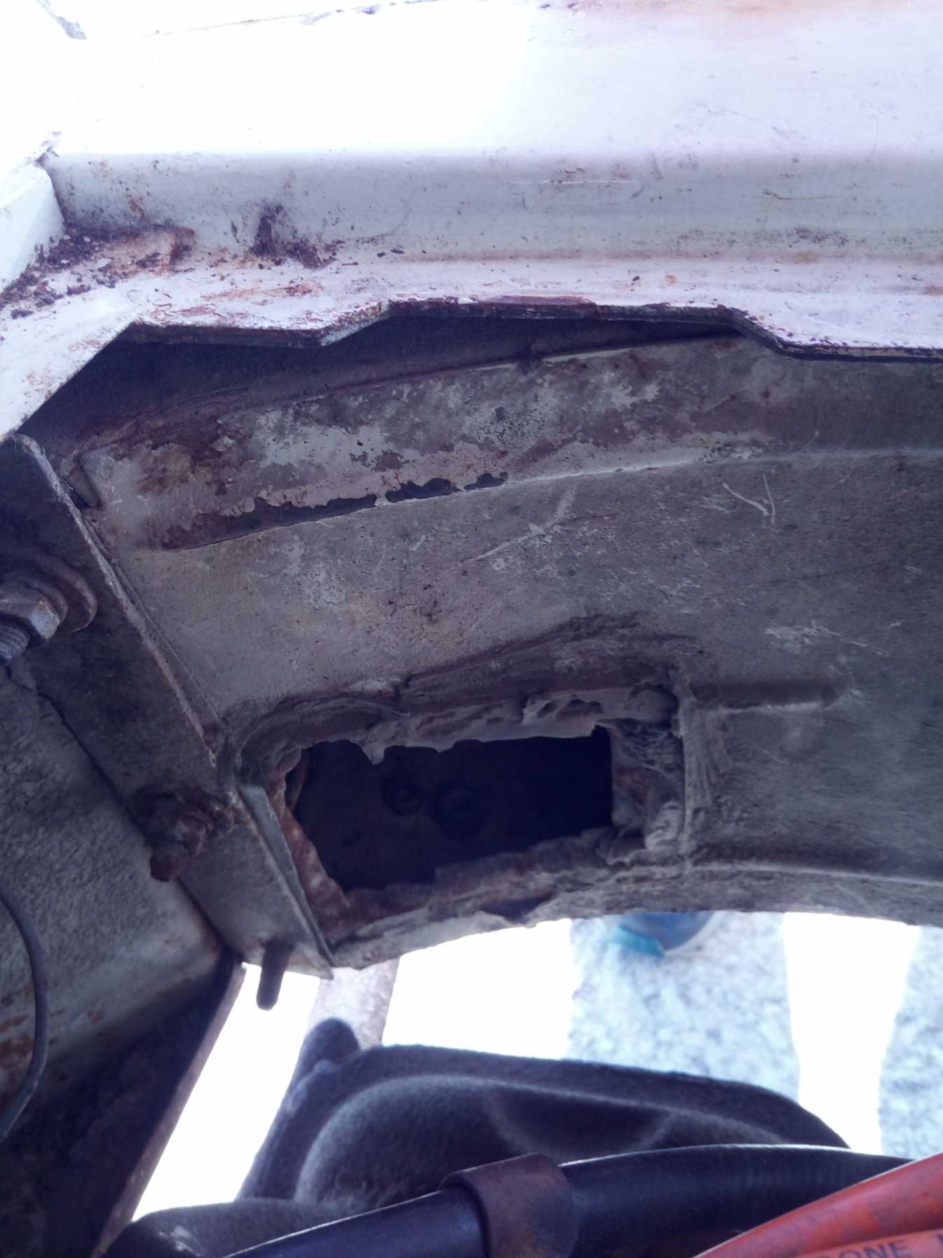

                            Questo poi nemmeno me lo spiego: la traversa posteriore nella Giardiniera, si sa, oltre a tenere su il motore serve anche per farci arrivare l’aria che con intelligenza i progettisti della FIAT avevano avuto l’accortezza di andare a prendere abbastanza in alto da non tirare su schifezze.
                            Poi vedi questo orrore:
                            A parte il fatto che è stato omesso di mettere il dado alle viti in basso (avranno pensato che 4 su 6 sarebbero bastate), se anche i tagli sono stati fatti come penso per oscuri motivi di “carrozzeria”, tapparli con una pezza siliconata, persa chissà quando negli anni, non è stata una buona idea.
                            Da notare che meno di dieci anni fa la macchina era stata “restaurata” con una spesa non indifferente, ma ho il sospetto che qualcuno abbia approfittato dell’ignoranza (in senso automobilistico) del committente di allora…

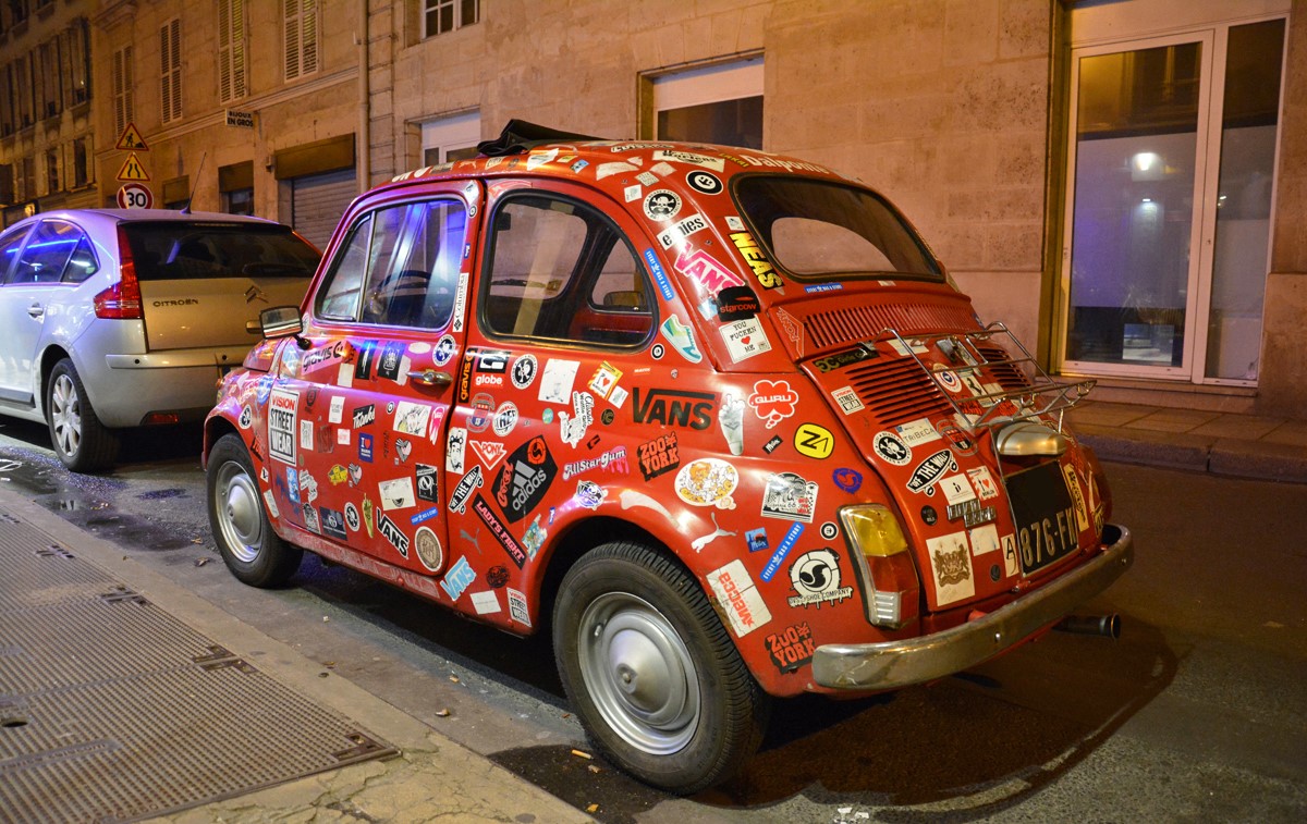

                                …..e sulle note di Carmen Consoli eccola!
                                #488475
                                  un’ibrida… :laugh: :laugh: :laugh:
