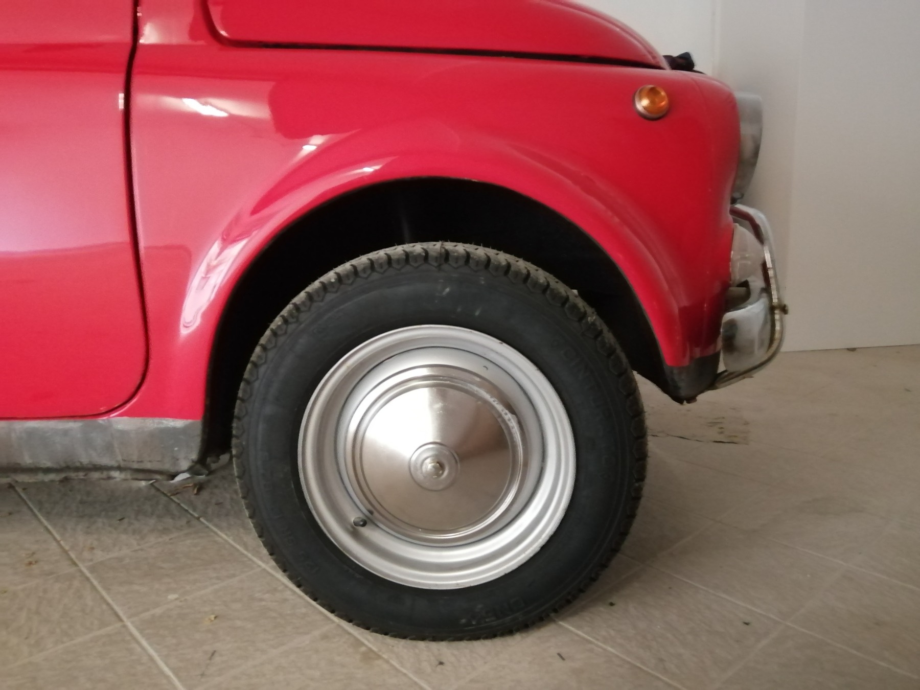

      Eh. Sembra molto vicina. Di solito con una botta la ruota arretra.
      Dovresti controllare se l’interesse delle ruote dietro e davanti sia uguale dx e sx.
      #456392
      Emanueleval
        Infatti, nel punto “più stretto” ci entra un indice , quindi sono più o meno 1.5 cm, domani provo a controllare l’interasse e appena ho un minuto la porto dal carrozziere , grazie mille per ora

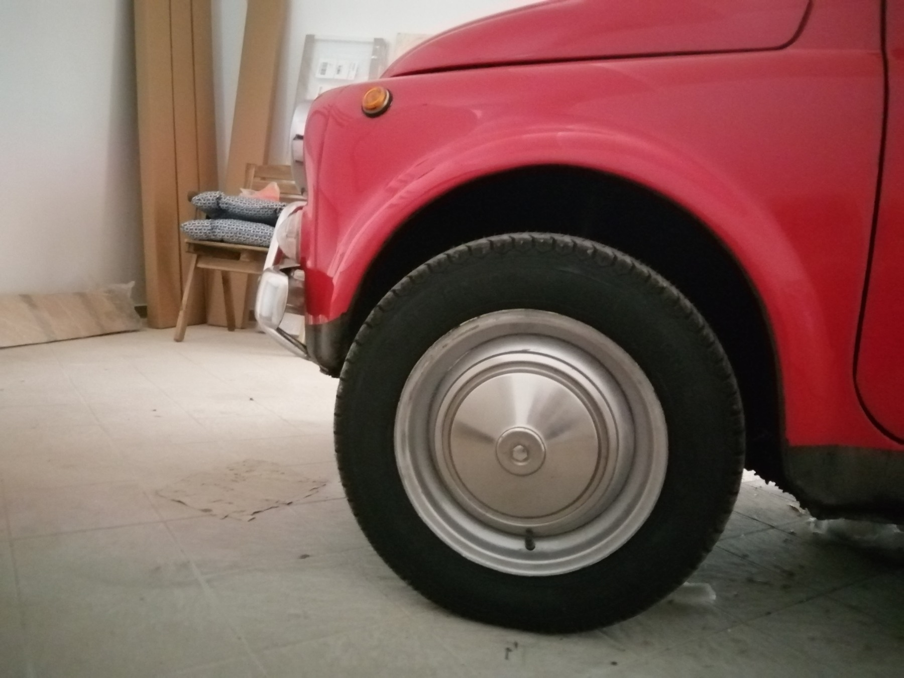

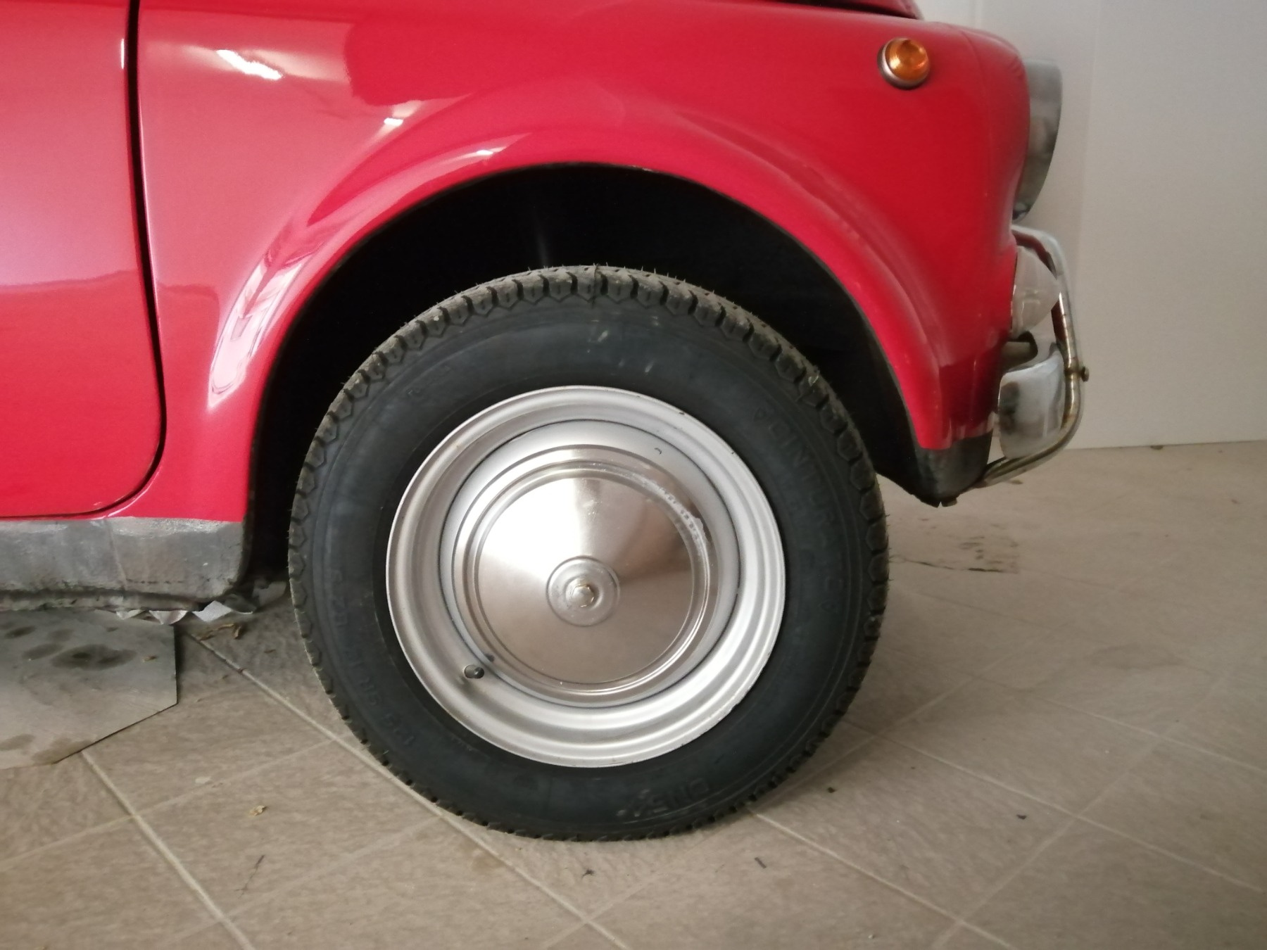

        #456410
          Guardando la foto , mi da più l’impressione di una botta che ha fatto arretrare la punta del parafango :unsure:
          #456414
          Emanueleval
            Ho misurato l’interasse dal punto medio del cerchio anteriore sinistro al punto medio del posteriore sinistro, e stessa cosa sul lato destro. La misura non sarà precisa al millimetro, ma sul lato sinistro è >1.5 cm rispetto al destro, lunedí provo a portarla da un carrozziere e cerco di capire cosa possa essere e come sistemarlo, sperando di non svenarmi. Allego qualche altra foto di entrambi i lati

            #456415
            Gens Orsina
              [quote=”Emanueleval” post=342328]Ho misurato l’interasse dal punto medio del cerchio anteriore sinistro al punto medio del posteriore sinistro, e stessa cosa sul lato destro. La misura non sarà precisa al millimetro, ma sul lato sinistro è >1.5 cm rispetto al destro, lunedí provo a portarla da un carrozziere e cerco di capire cosa possa essere e come sistemarlo, sperando di non svenarmi. Allego qualche altra foto di entrambi i lati[/quote]
              Più che da un carrozziere, io la porterei da un buon gommista rappresentando il problema. Forse l’attrezzatura che usano per la convergenza è in grado di rilevare anche questo tipo di problema fornendo sicuramente misure precise.
