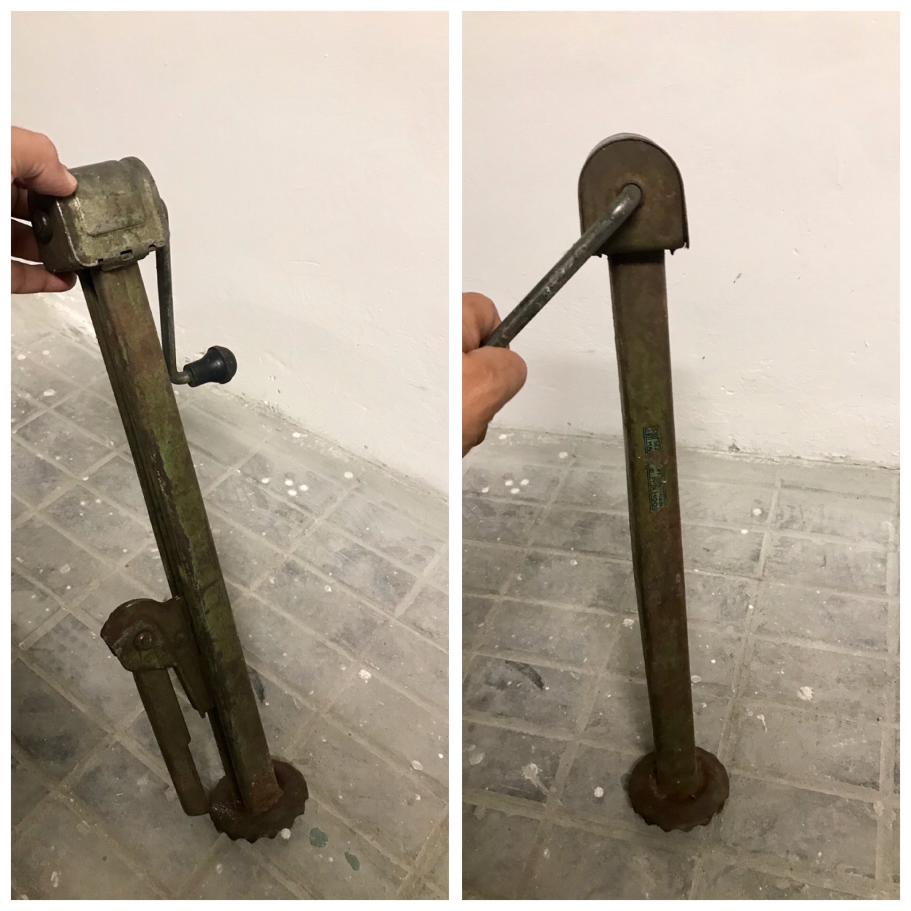

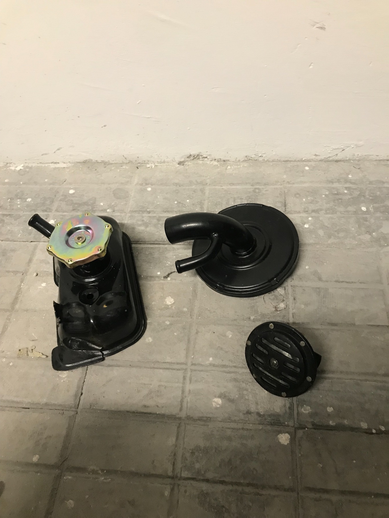

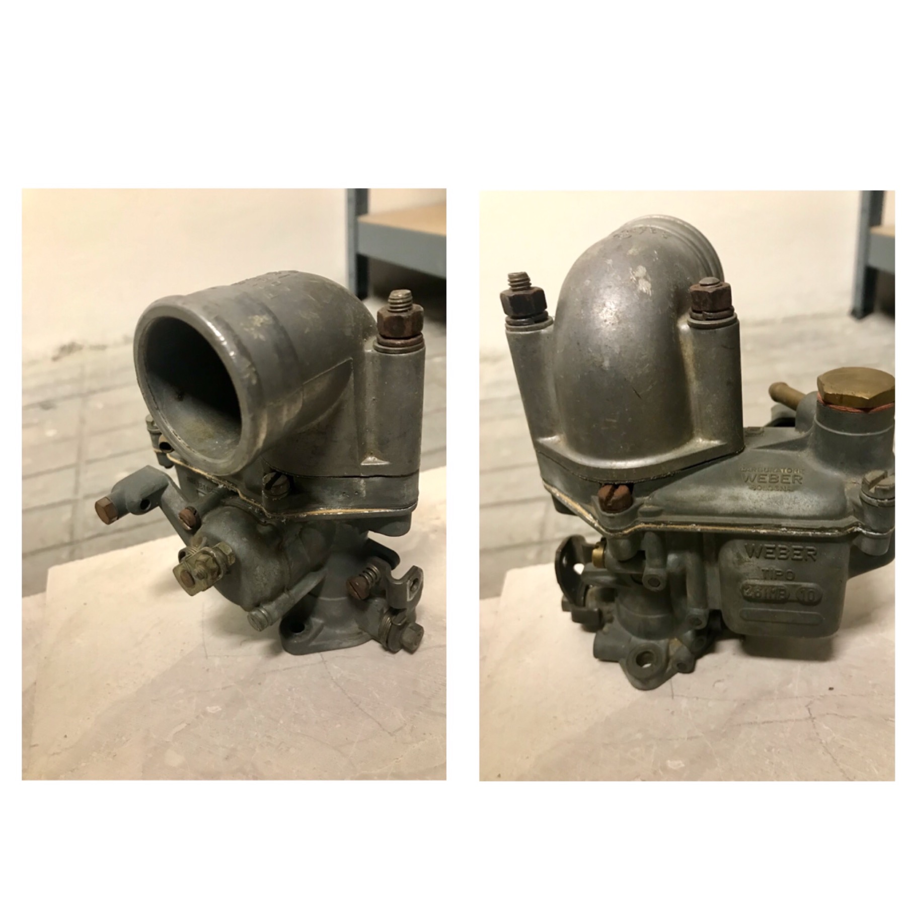

                Buonasera a tutti. Prosegue il mio restauro ovvero per il momento la ricerca dei “pezzi” mancanti. Per chi ha letto o seguito l’inizio del mio restauro, sa che ho preso la mia 500L con il motore della “R”, per cui grazie alle indicazioni degli amici del forum ho comprato un monoblocco con il numero di serie compatibile con il numero del telaio della mia 500 (obiettivo targa oro). Purtroppo, ho deciso di completare il nuovo motore preso e di non smembrare il vecchio, così da valutare in seguito se tenerlo o venderlo completo. Questo fine settimana ho preso (pulito e sistemato), coperchio punterie (il tappo l’ho comprato nuovo) , carburatore weber 26 ibm 10, tappo filtro, clacson (tromba) e crick.
                Ho alcuni dubbi proprio sul crick. Il colore certamente non è quello per la mia 500L, il quale da quanto letto in varie discussioni e soprattutto dalla risposta del Commissario Bo deve essere di colore grigio.
                Non c’è alcun numero o sigla sul crick, voi che ne pensate?? Ho letto che il codice 110D presente su alcuni crick era solo per le 500D, mentre per la L non vi era alcun codice .

                Inoltre, mi date conferma che quanto preso è adatto alla mia 500?
                La mia è una 500L del gennaio 1970
                #463751
                Fufu
                  Ciao Ca.Claudio, mi complimento innanzitutto per la passione che stai mettendo in questo restauro. Volevo poi risponderti circa il Crik: quello della mia f inizio 1968 è di colore verde reseda, ha l’adesivo 110D100 e non presenta alcuna sigla/numero impressa nel metallo, se non nel coperchietto, proprio come il tuo. Se ti può essere utile, il mio non è stato mai restaurato e sono sicuro al 99% che sia l’originale della macchina. Buon proseguimento di restauro! 🙂 :like
                  #463810
                  Ca.claudio
                    Grazie mille per la risposta, non vedendo sigle sul metallo avevo qualche dubbio. Il mio , ripeto , da quanto letto deve essere grigio.

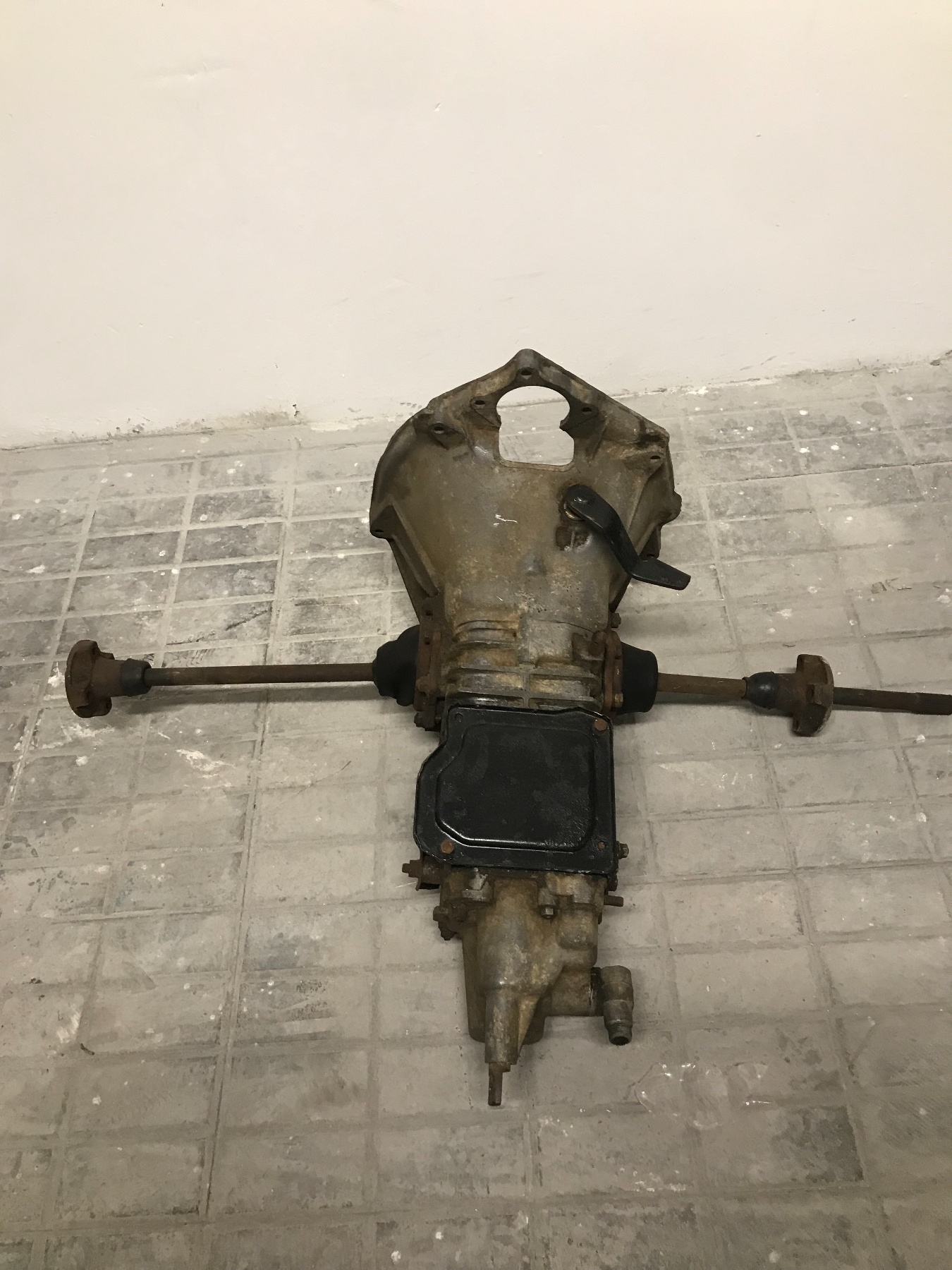

                      Altro acquisto per riportare la mia “cinquetta” alla propria originalità
                      Cambio adatto al proprio motore.
                      A breve pulirò tutto e spero che il risultato sia accettabile.
                      Non esitate a darmi consigli o parere, ho fame di imparare .
                      #463849
                      pasquale59
                        Ciao Claudio, stai lavorando bene complimenti, ti volevo chiedere di misurare il diametro del semiassi mi sembrano quelli da 19 mm. la tua se non sbaglio dovrebbe avere quelli da 25 mm. Aspettiamo la conferma da quelli più esperti
                        #463852
                        Ca.claudio
                          Pasquale che occhio, li ho misurati ed effettivamente sono da 19 mm. Pensavo che la differenza tra 25 e 19 mm era solo tra rinforzati o no. Quindi pensavo che questi fossero i suoi originali
                          Che dici vanno bene comunque o devo mettermi alla ricerca dei 25 mm????
                          #463853
                          pasquale59
                            Ciao Claudio, se devi fare la richiesta della targa oro devi mettere i semiassi da 25 mm.
                            #463854
                            pasquale59
                              Quando hai comprato la macchina il cambio non c’era
                              #463855
                              500_Lucio
                                Quelli da 25 sono più affidabili, specie se devi fare salite o fondi sconnessi. Resta da vedere se nel ’70 fossero già installati – non credo, penso siano stati introdotti nel ’72 in concomitanza dell’uscita della R/126 – e se per la targa oro vengono misurati.
                                Pulisci bene tutto l’esterno del cambio prima di smontarlo, eviti che la sporcizia entri dentro. Fai attenzione alla polvere dentro la campana, essendo di vecchia frizione potrebbe contenere amianto.
                                #463857
                                Ca.claudio
                                  Vorrei azzardare (o almeno lo spero) con tutte le mie defezioni ed incompetenza del caso, essendo la mia 500 una “L” prima seria (gennaio 1970), non è che il cambio montava ancora i semiassi con diametro 19 mm?
                                  Questo sempre per essere precisi in ottima raggiungimento targa oro
