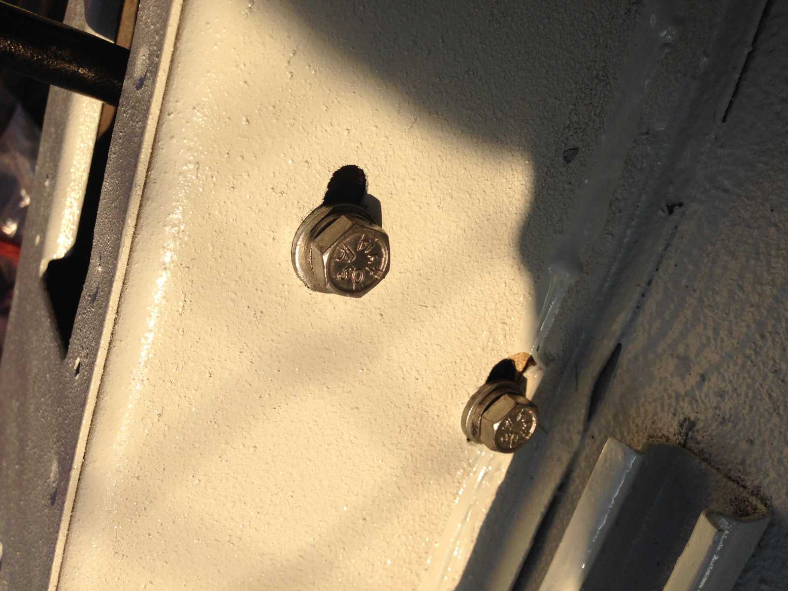

                #347957
                francesco78
                  Io le spazzolo con l’apposita spazzola della mola da banco. Vengono benissimo ma se non le fai zincare dopo un po si riossidano…
                  Personalmente non faccio zincare la mia bulloneria ma mi limito a ungerla un po con del CRC… Se dovesse tornare una piccola patina, tanto meglio… Aggiunge fascino all’insieme 🙂
                  Di seguito 2 viti appena spazzolate
