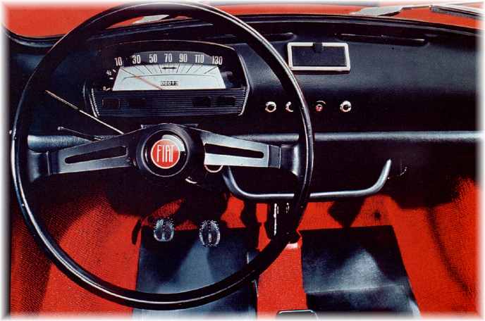

      Il posacenere occupa il foro che nelle F o nelle L senza bloccasterzo era destinato al blocchetto della chiave di avviamento, è un accessorio montato dal precedente proprietario.
      Il posacenere dovrebbe essere così:
      #346975
        Prova a togliere il nero dal bordo del portacenere, secondo me lo recuperi……..
        L’accendino è comunque una testimonianza della sua vita precedente, sta a te decidere se tenerlo o toglierlo………..

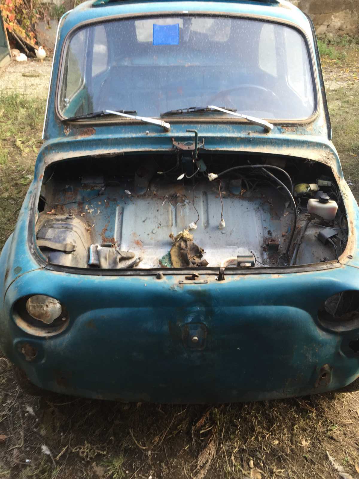

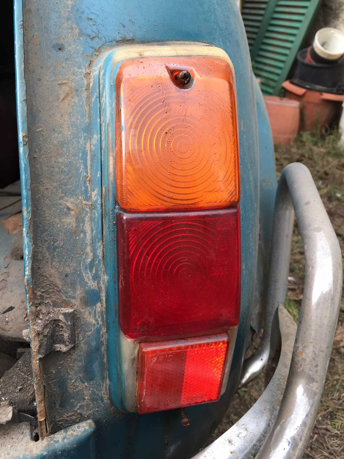

                    I lavori di smontaggio proseguono, ecco le testimonianze fotografiche :

                    #347185
                      scusa, ma che ha il cofano che lo vuoi cambiare?
                      #347287
                      Ca.claudio
                        [quote=”Andrea.Effe1965″ post=253137]scusa, ma che ha il cofano che lo vuoi cambiare?[/quote]

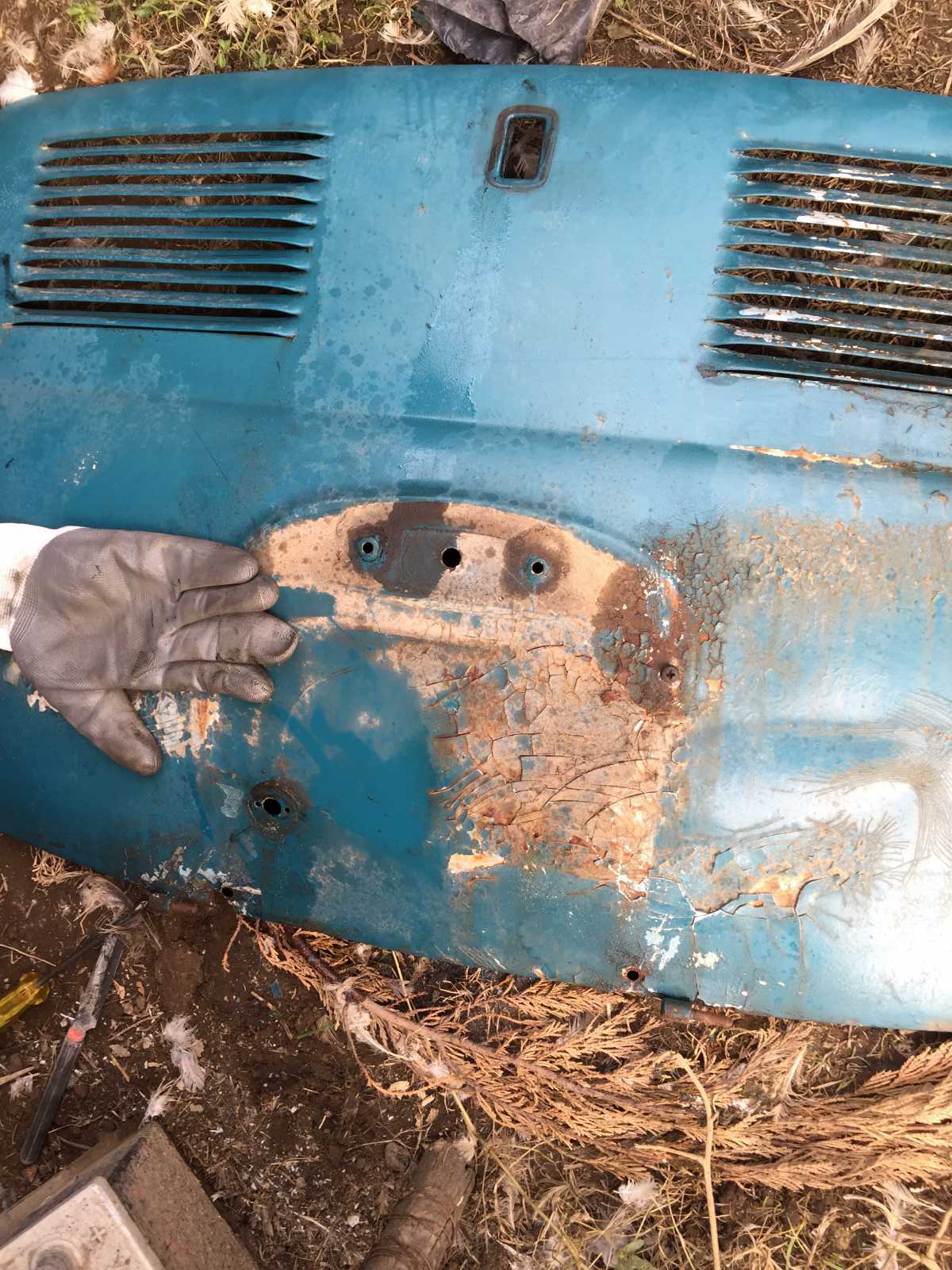

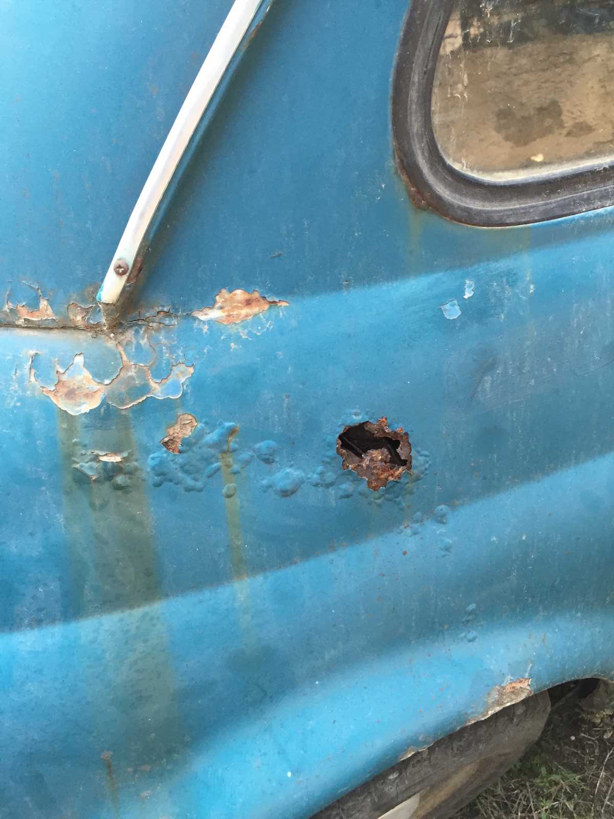

                        Vedo il lato posteriore un po’ messo male con ruggine passante, posto foto. Datemi un consiglio

                            [quote=”Ca.claudio” post=253194][quote=”Andrea.Effe1965″ post=253137]scusa, ma che ha il cofano che lo vuoi cambiare?[/quote]
                            [/quote]
                            Pensate che il cofano sia recupetabile o è’ da sostituire?
                            #347354
                              Ciao secondo me viste le condizioni del tuo e vista la spesa di un cofano nuovo e vista la possibilità di trovarne ancora qualcuno usato ma in condizioni migliori del tuo io opterei per la sostituzione…. 😛

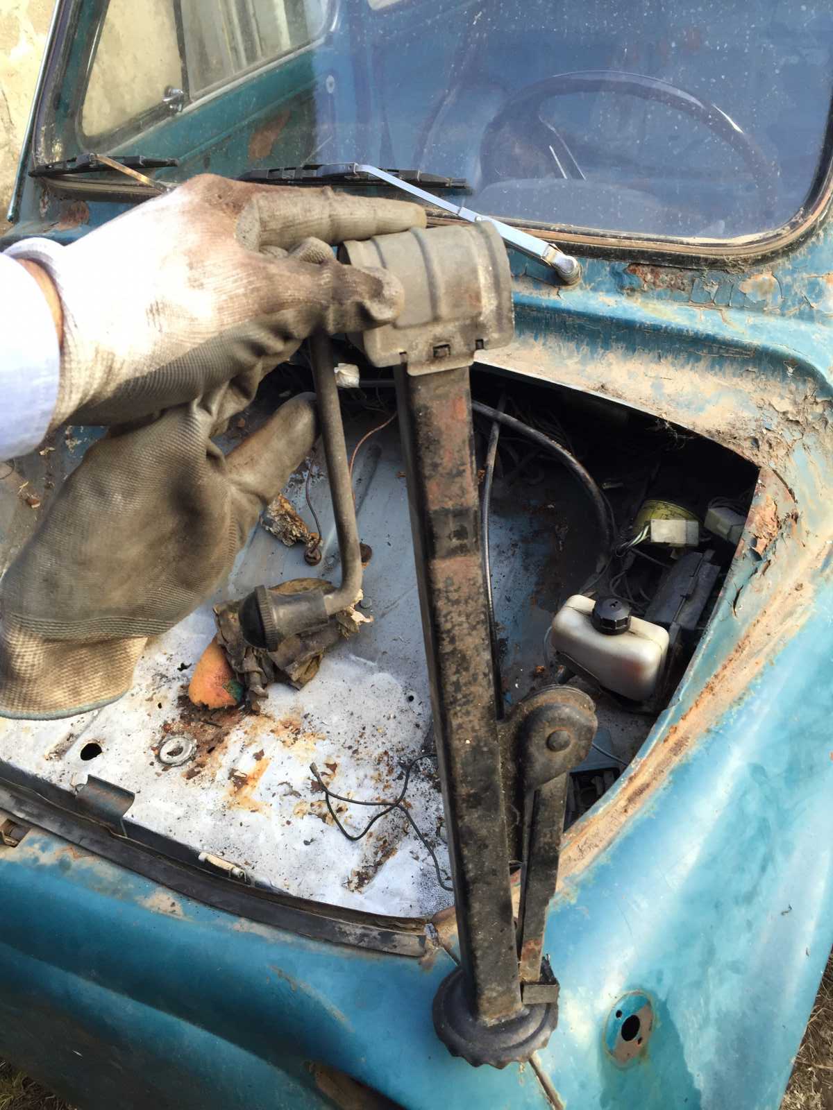

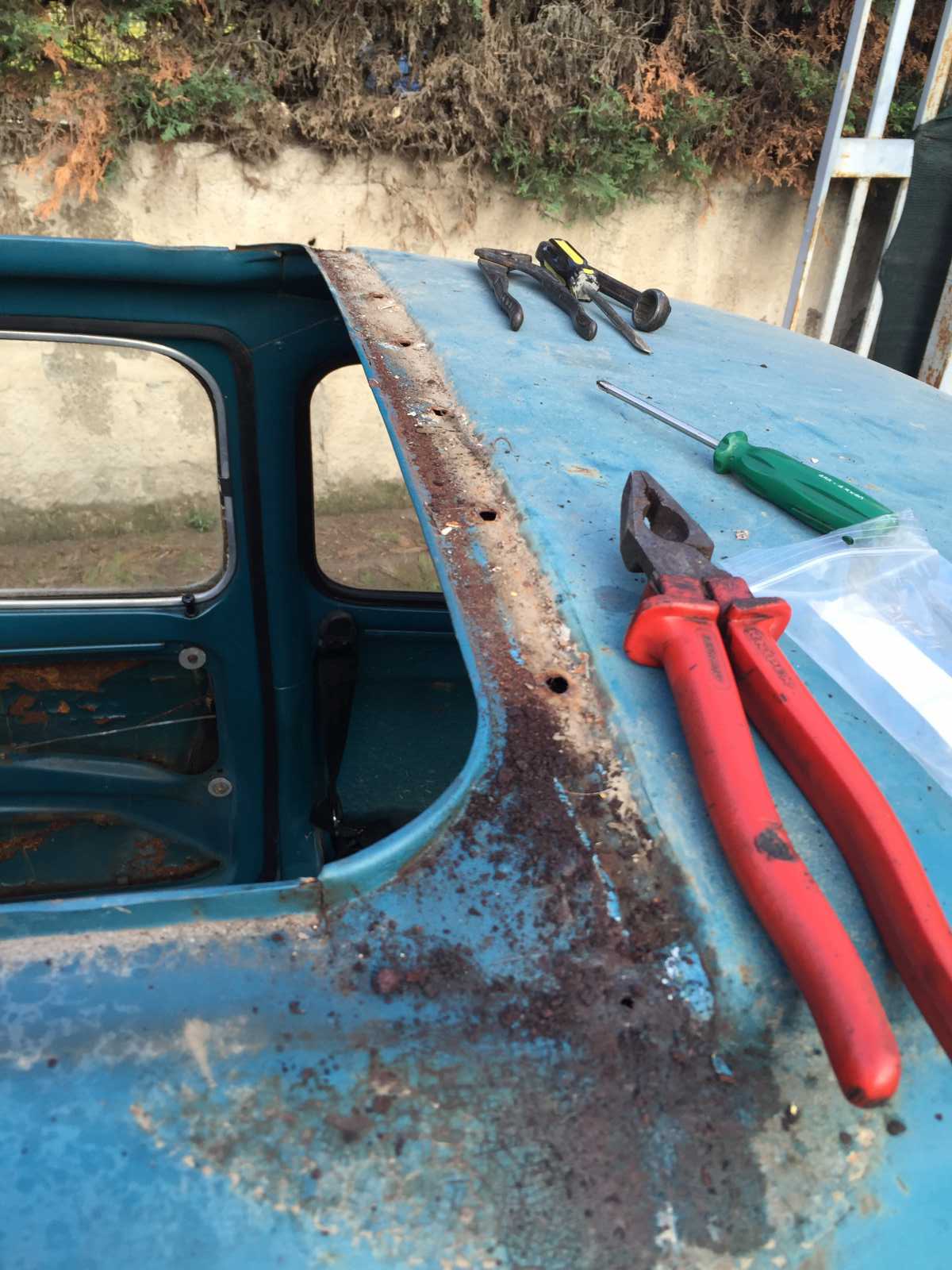

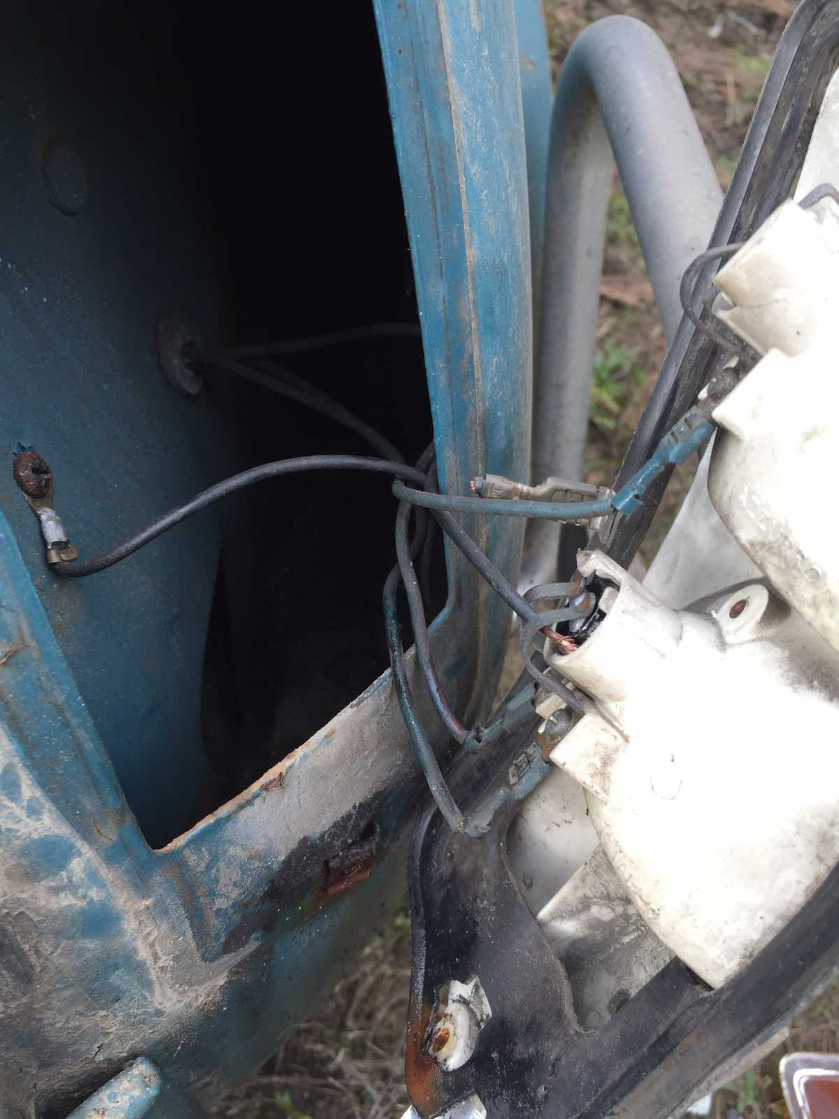

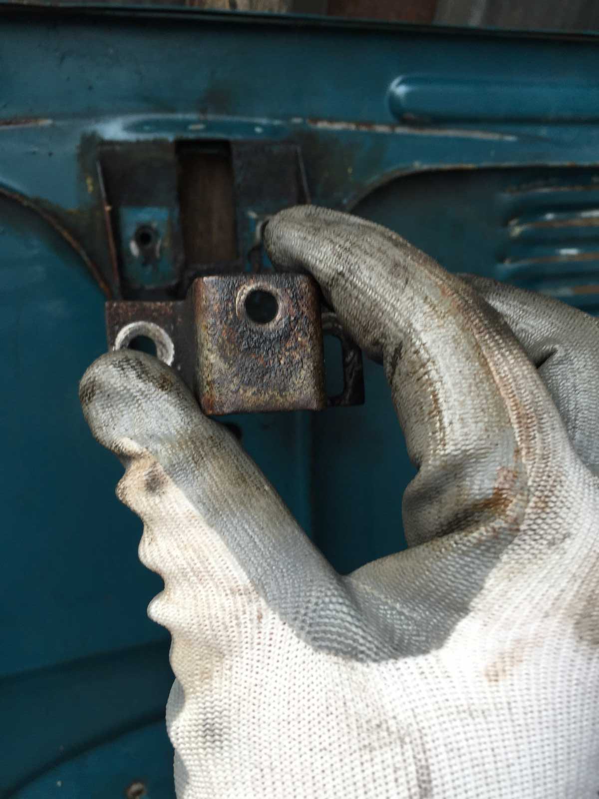

                                Il lavoro di studio, documentazione e di esperienza prosegue ed ogni giorno arricchisce la mia conoscenza della 500, aumentando sempre più la mia passione e la voglia di continuare per portarla al suo totale recupero ed originalità. Ogni tanto qualche delusione e scoramento per le condizioni, ma si riparta sempre con nuovo vigore.
                                Posto alcune foto del prosieguo dello smontaggio, qualsiasi consiglio, suggerimenti e critica sono sempre ben accetti. Grazie.
                                #347461
                                  Dai Claudio non è messa male, ne ho viste di peggio …. ti seguo 😛
