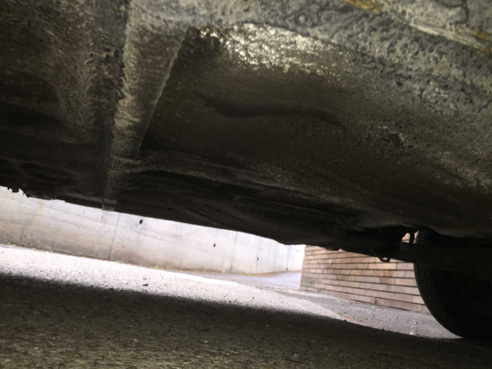

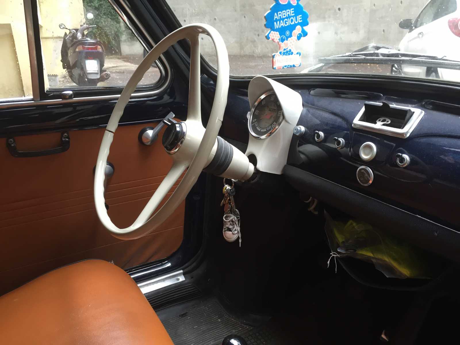

                      Oggi con qualche oretta libera, ho iniziato lo smontaggio della mia “cinquetta”, come immaginavo la situazione è ancora più critica (v. foto). Continuerò fin dove posso spingermi e poi la piccola andrà in carrozzeria. Vi posterò le foto per ogni fase, per avere consigli, delucidazioni e dritte.
                      I battitacco o batticalcagno sono quelli della L oppure da come ho letto in qualche post , i suoi originali sono in alluminio ??
                      Secondo voi la moquette e’ quella originale o è’ stata sostituita???

                            I battitacco sono giusti, quelli in lamiera erano sui modelli F e precedenti.
                            La moquette non è l’originale

                            Ca.claudio
                              [quote=”Ca.claudio” post=252784]
                              I battitacco o batticalcagno sono quelli della L oppure da come ho letto in qualche post , i suoi originali sono in alluminio ?? [/quote]
                              Credevo che quelli in plastico fossero della 500 R, mentre la 500L montasse quelli in alluminio anodizzato nero
                              Secondo voi la moquette e’ quella originale o è’ stata sostituita???[/quote]
                              Per la moquette ad occhio ho subito dubitato sulla sua originalità
                              #346849
                                Ciao Claudio, si i battitacco, sulla L sono alluminio anodizzato nero, 😉
                                per la moquette, a vederla così si direbbe non essere quella originale, perchè il pelo è troppo raso 🙁
