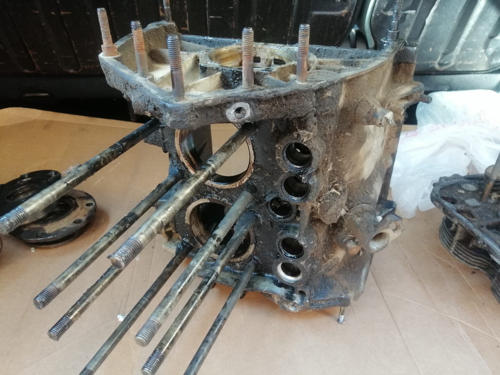

            Ca.claudio

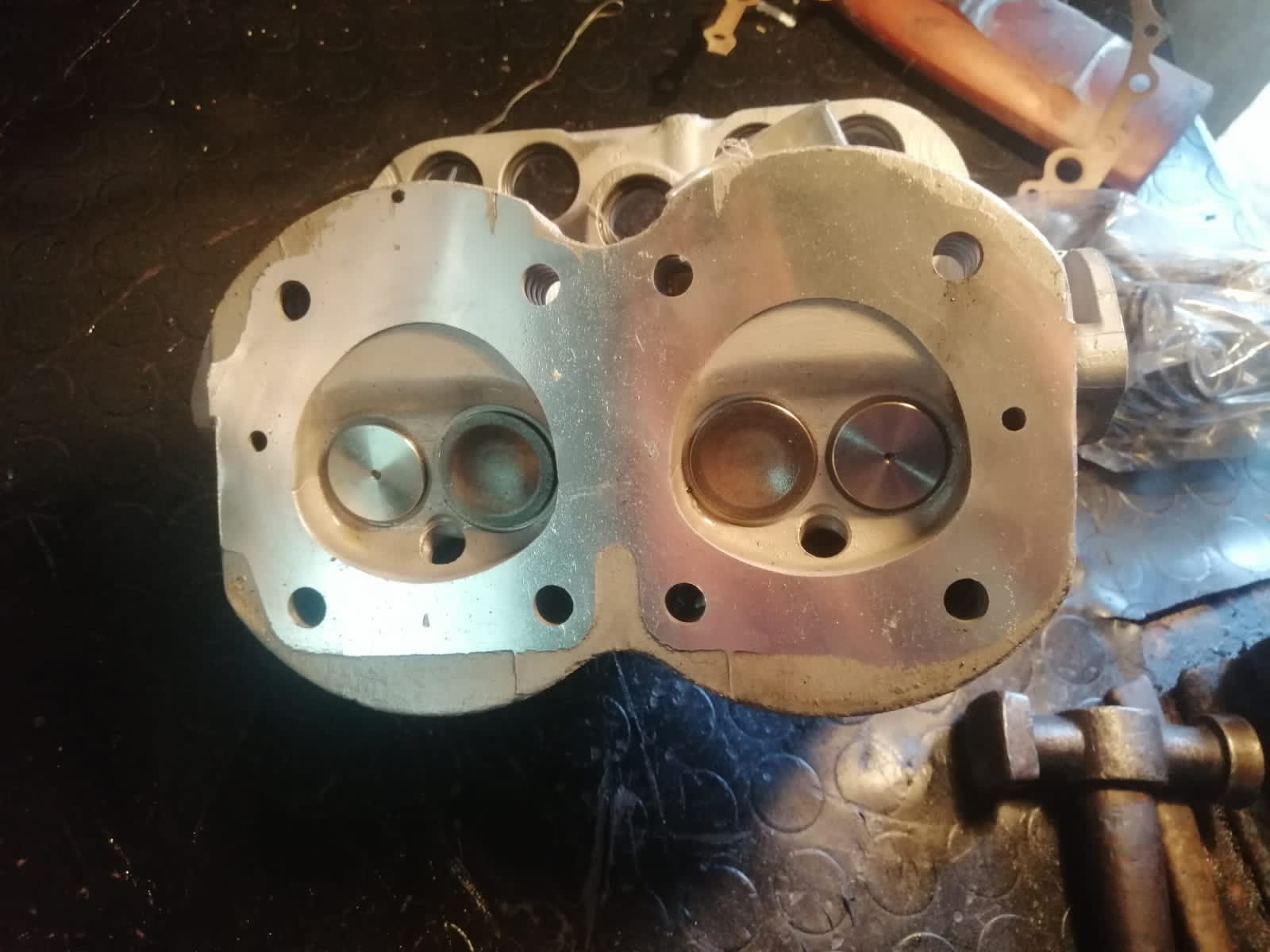

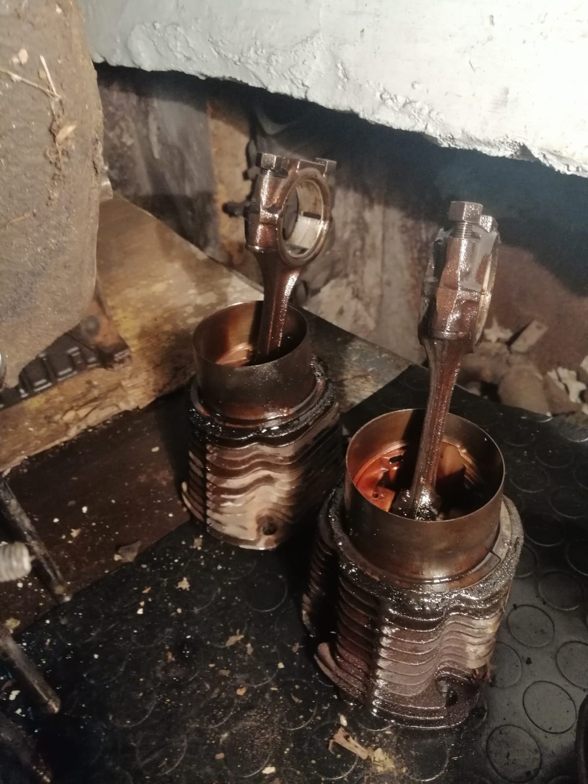

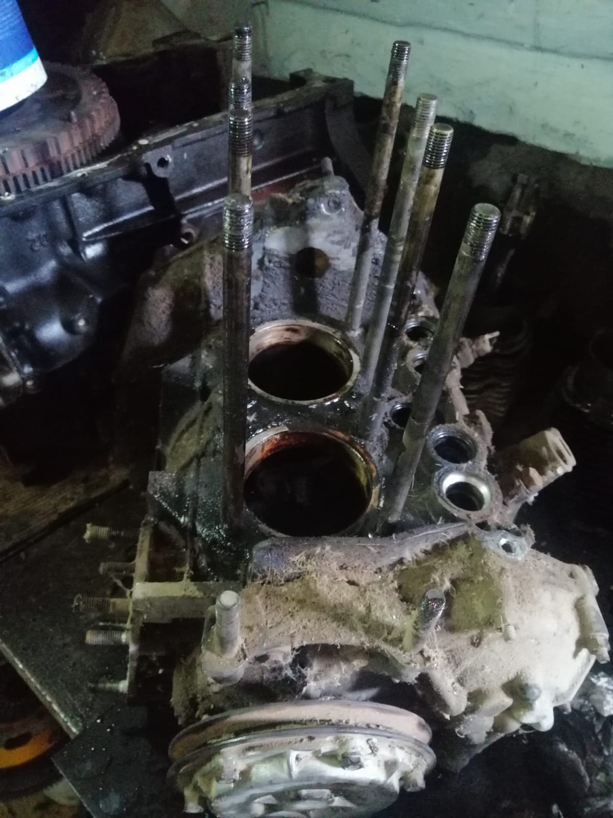

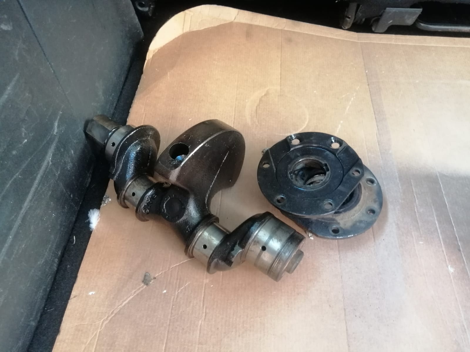

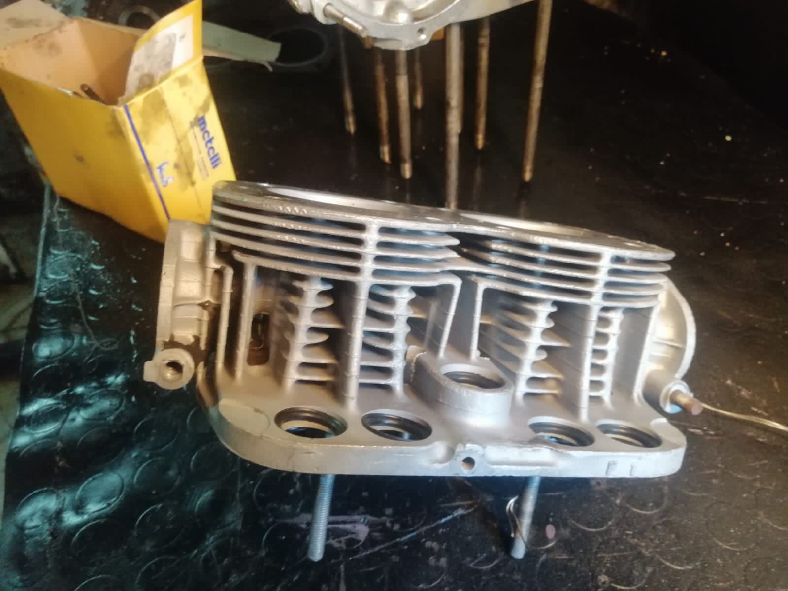

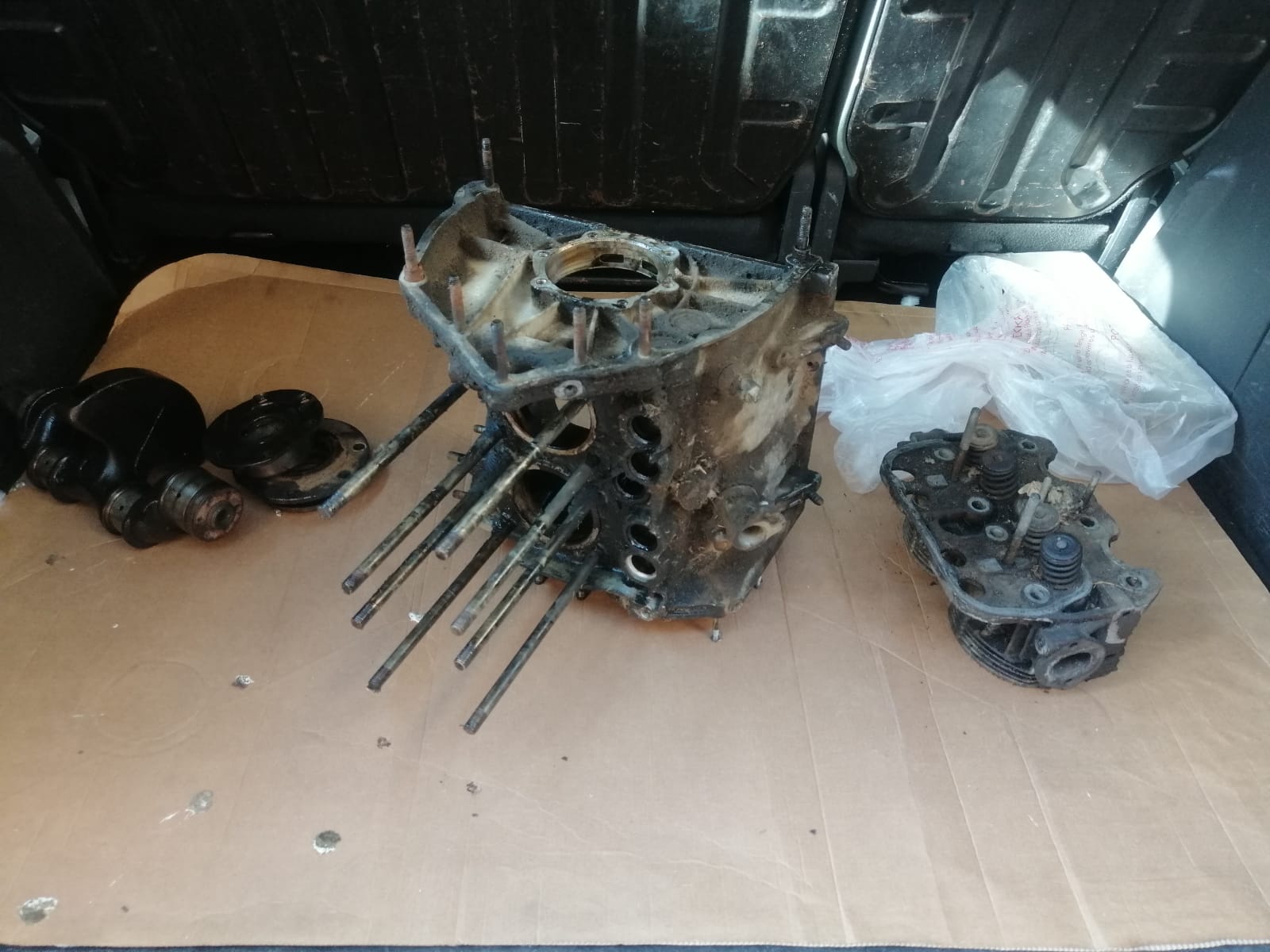

              Si parte per la rettifica.

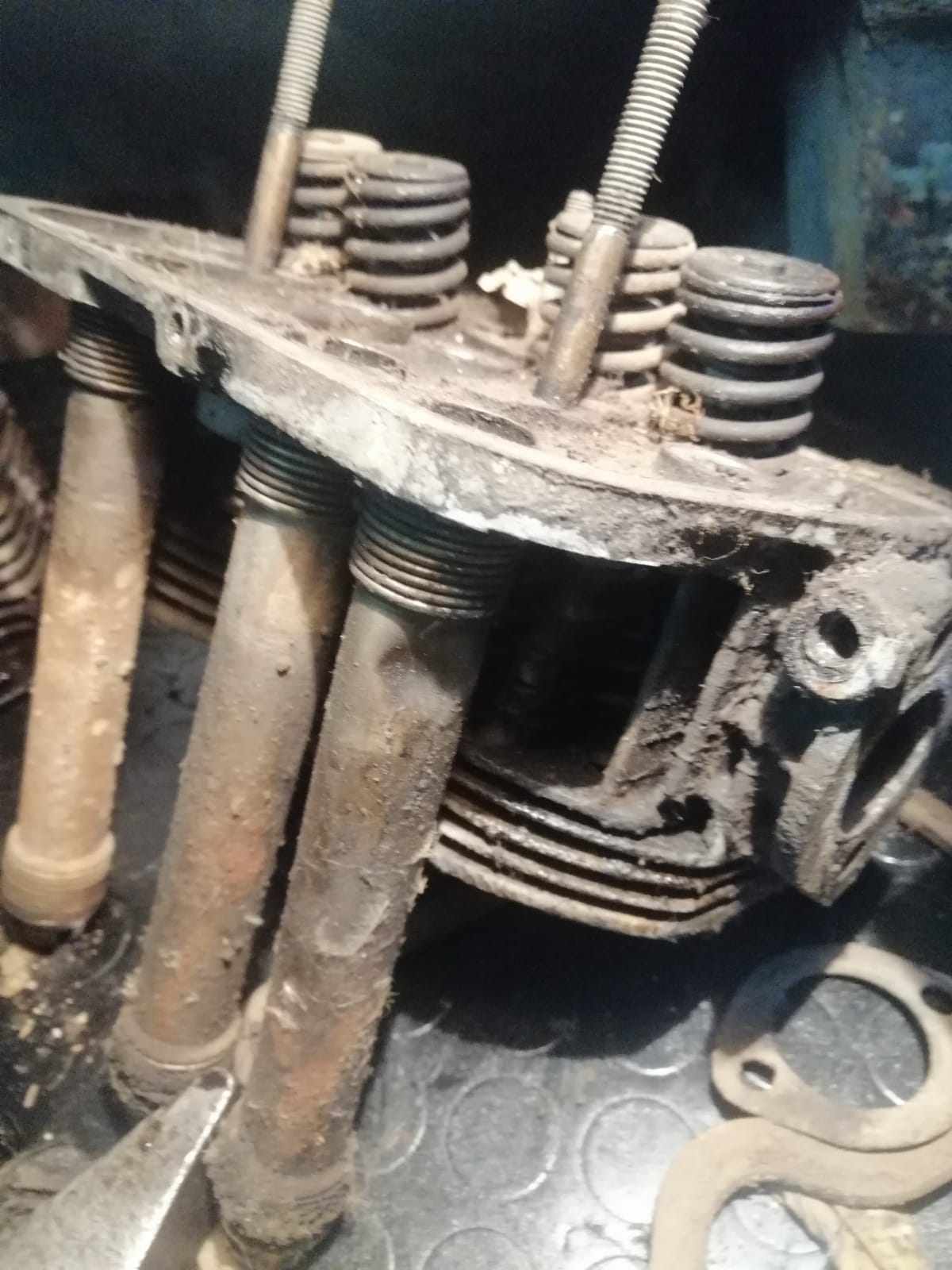

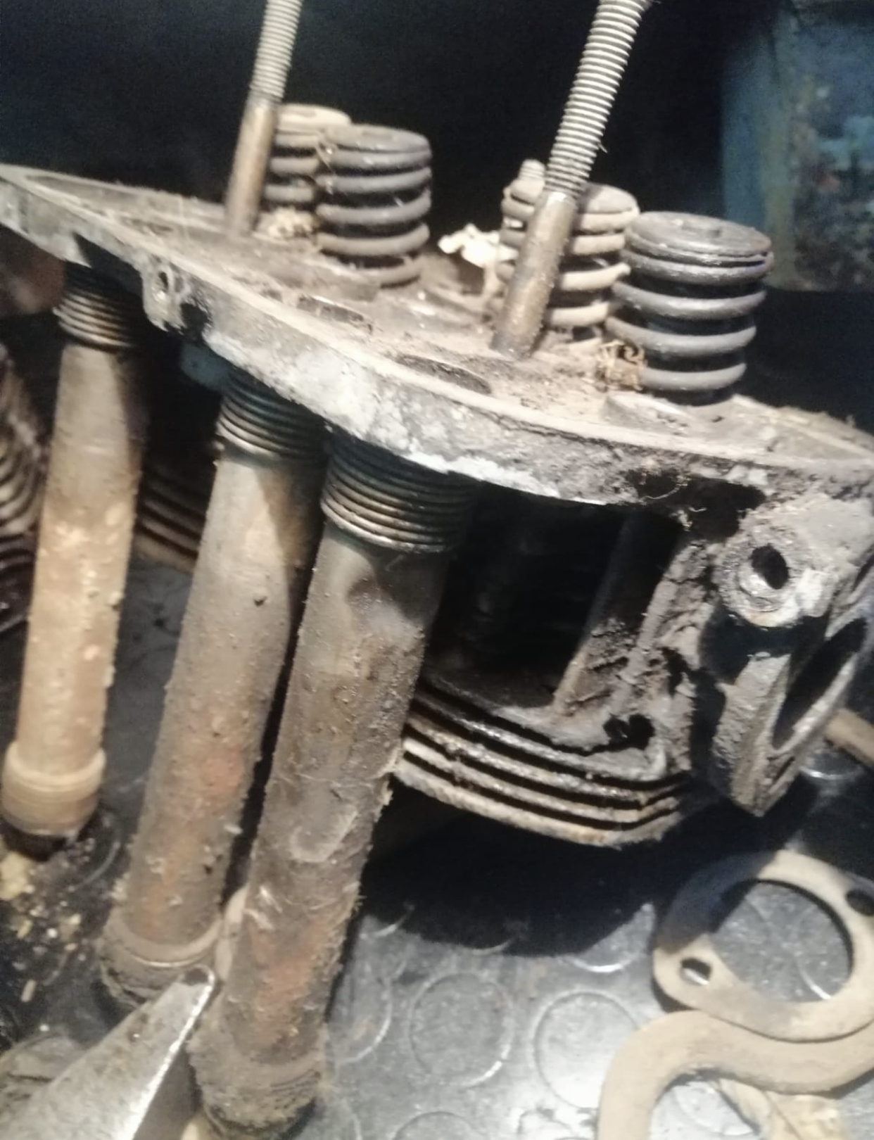

                Ca.claudio

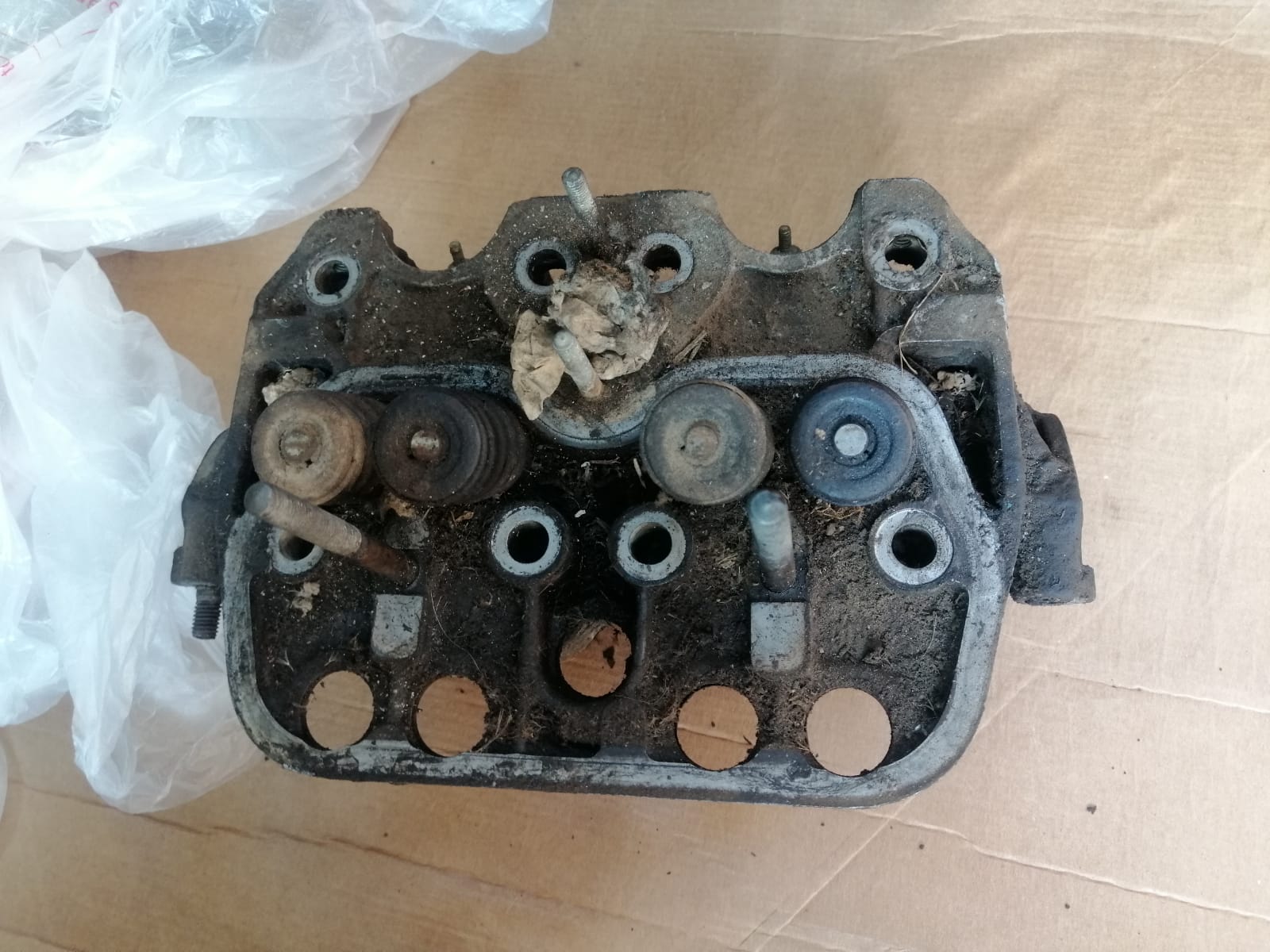

                  Ragazzi un consiglio, devo cambiare le cannette punterie, perché troppo rovinate, il mio meccanico mi ha consigliato di mettere quelle telescopiche in alluminio, io però, sempre in ottica targa oro, voglio solo sostituirle con le stesse già presenti.
                  Che ne dite???
                  #502267
                  500_Lucio
                    Le cannette se non sono arrugginite o bucate si recuperano.
                    Detto questo, con quelle a molla hai senz’altro meno problemi di perdite d’olio, e per la targa oro non vanno a vedere dentro il carter del termostato.
                    #502274
                    Ca.claudio
                      Quindi mi consigli di far mettere quelle a molla???
                      #502278
                      500_Lucio
                        Dipende da te, se ti scoccia di spendere questi 70 € e di sapere che hai un pezzo del motore, seppure non in vista, che non è originale, o se preferisci premunirti definitivamente contro le perdite d’olio.
                        Magari prima di decidere pulisci bene le originali per valutarne la condizione, se non hanno ruggine e i danni si limitano a qualche ammaccatura, che puoi ribattere da dentro, non hai bisogno di comprare nulla. E comunque delle cannette sane, montate con criterio e con un filo di pasta sigillante oltre ai gommini, sono ermetiche quanto quelle a molla.
                        #502303
                        Ca.claudio
                          Grazie Lucio, seguiró alla lettera i tuoi consigli, vedo se con una buona pulita si possono recuperare quelle esistenti e magari farle montare con oculatezza e precisione.
                          Ti tengo aggiornato. Grazie ancora .

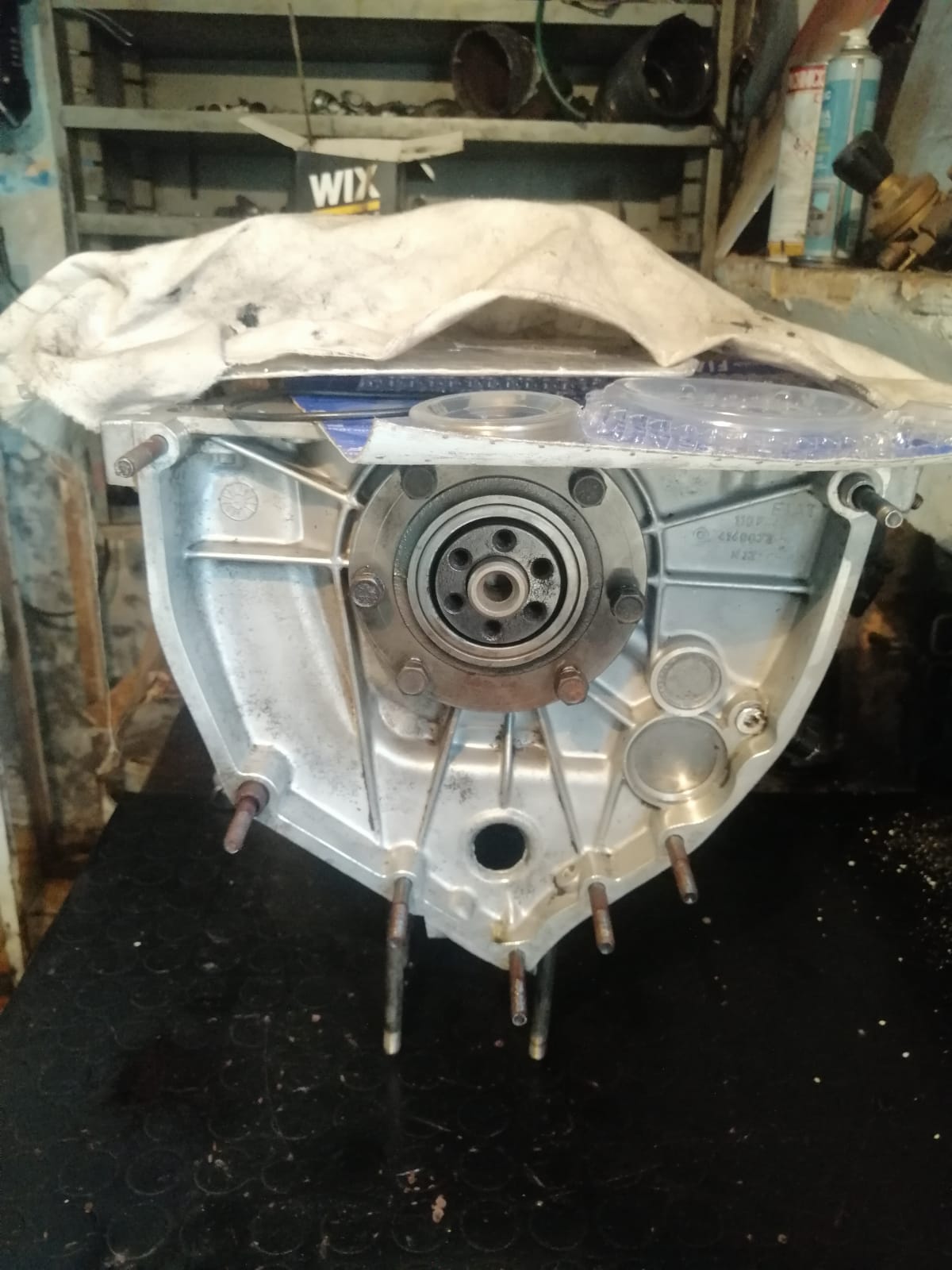

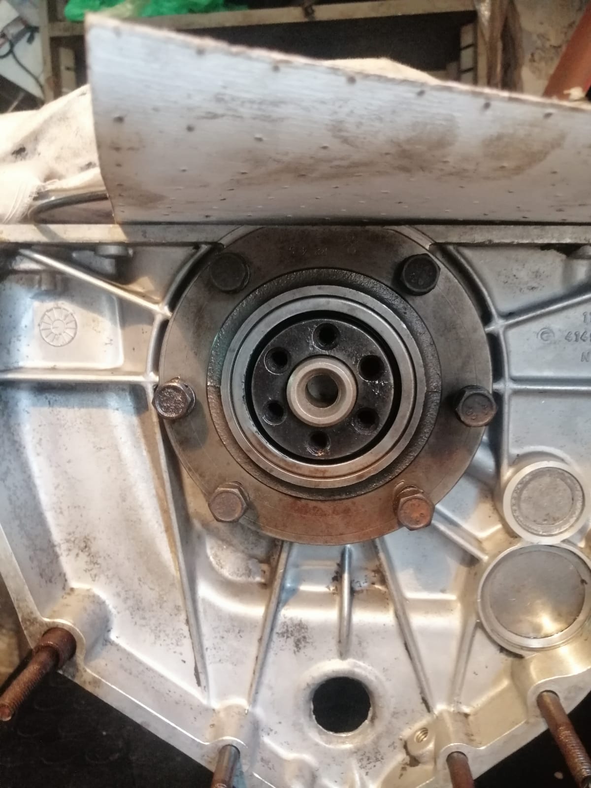

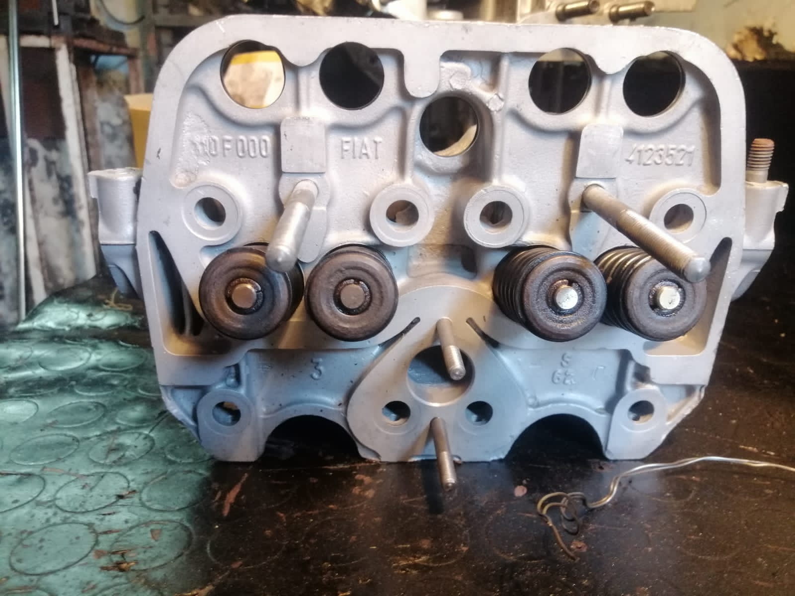

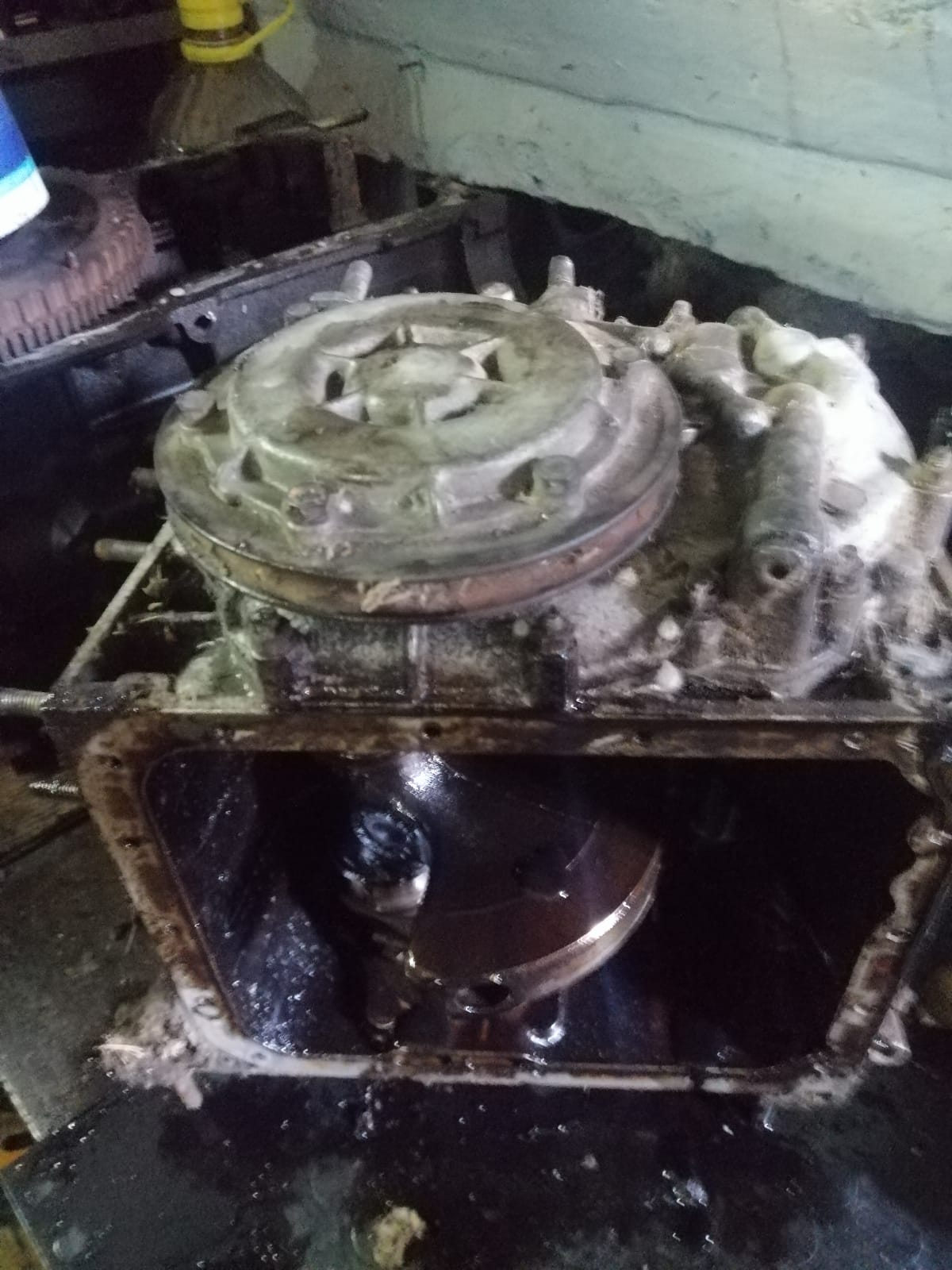

                          Ca.claudio

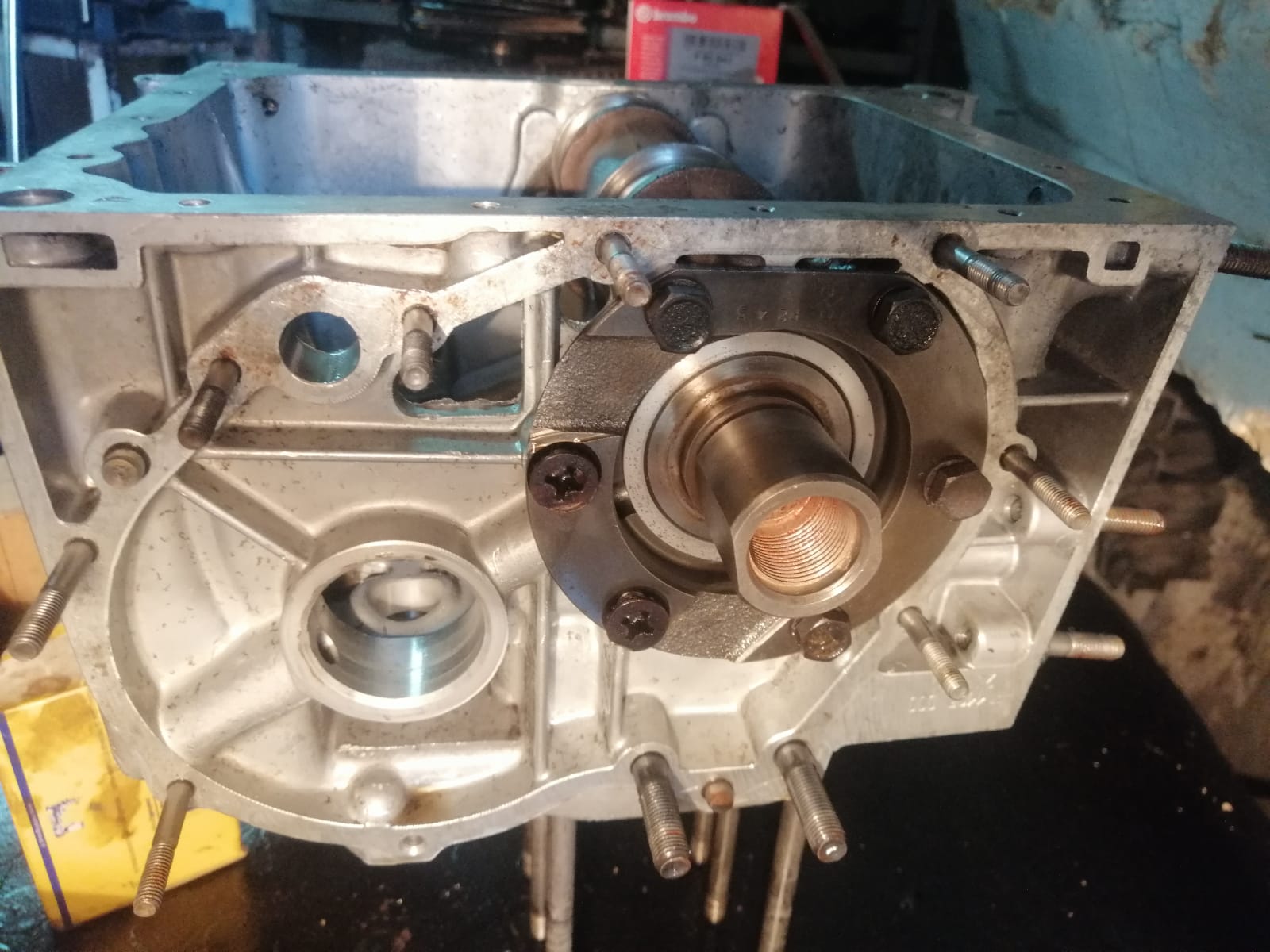

                            Ritornato dalla rettifica, adesso finalmente si procederà al suo assemblaggio.
                            #504600
                            Ca.claudio
                              Mi dicono che per fine settimana sentirò finalmente il ruggito del motore della mia cinquetta…bho!

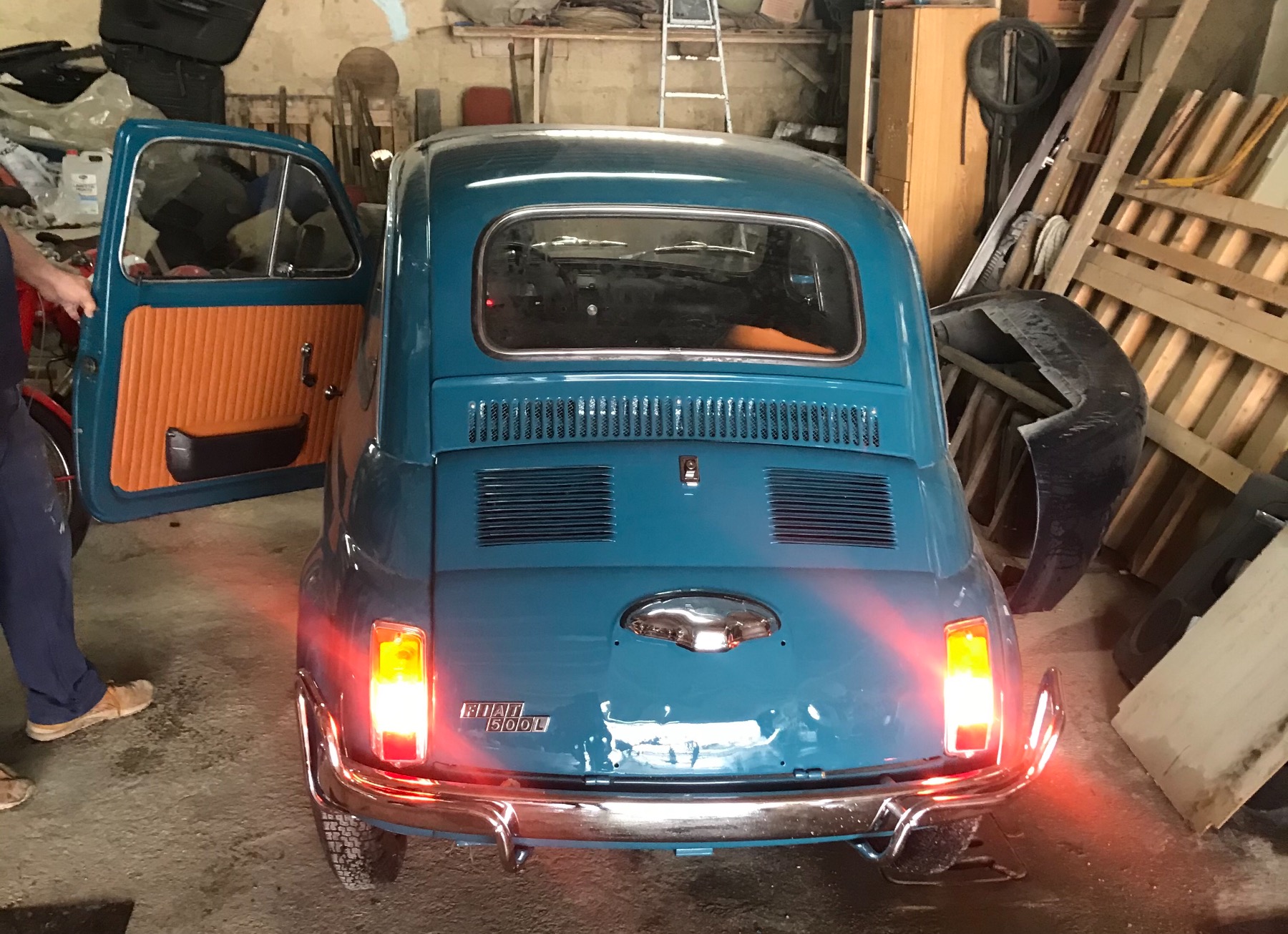

                              #507372

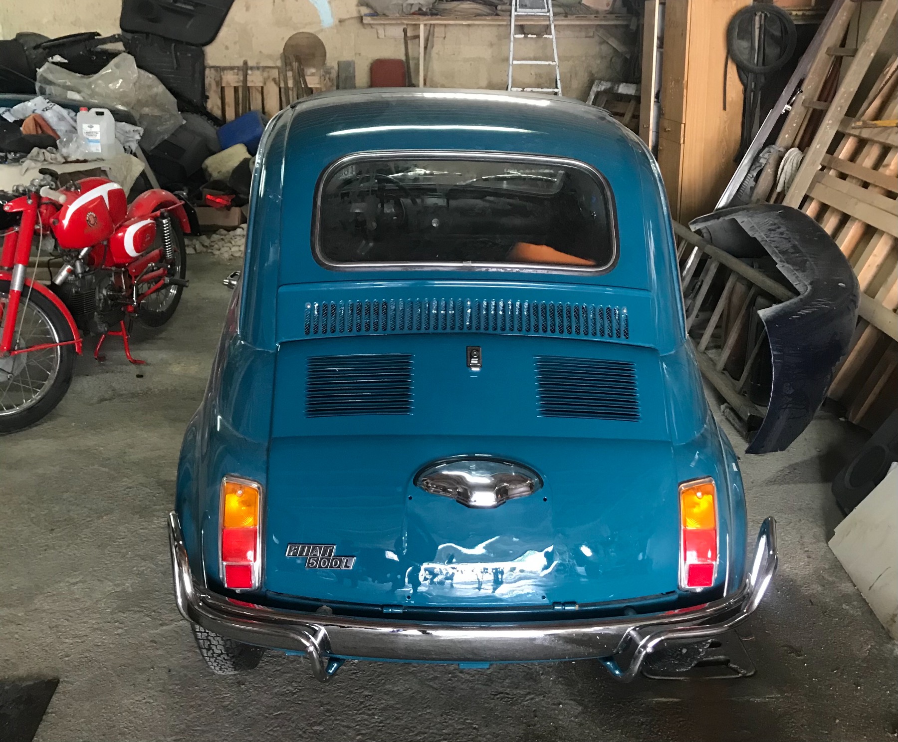

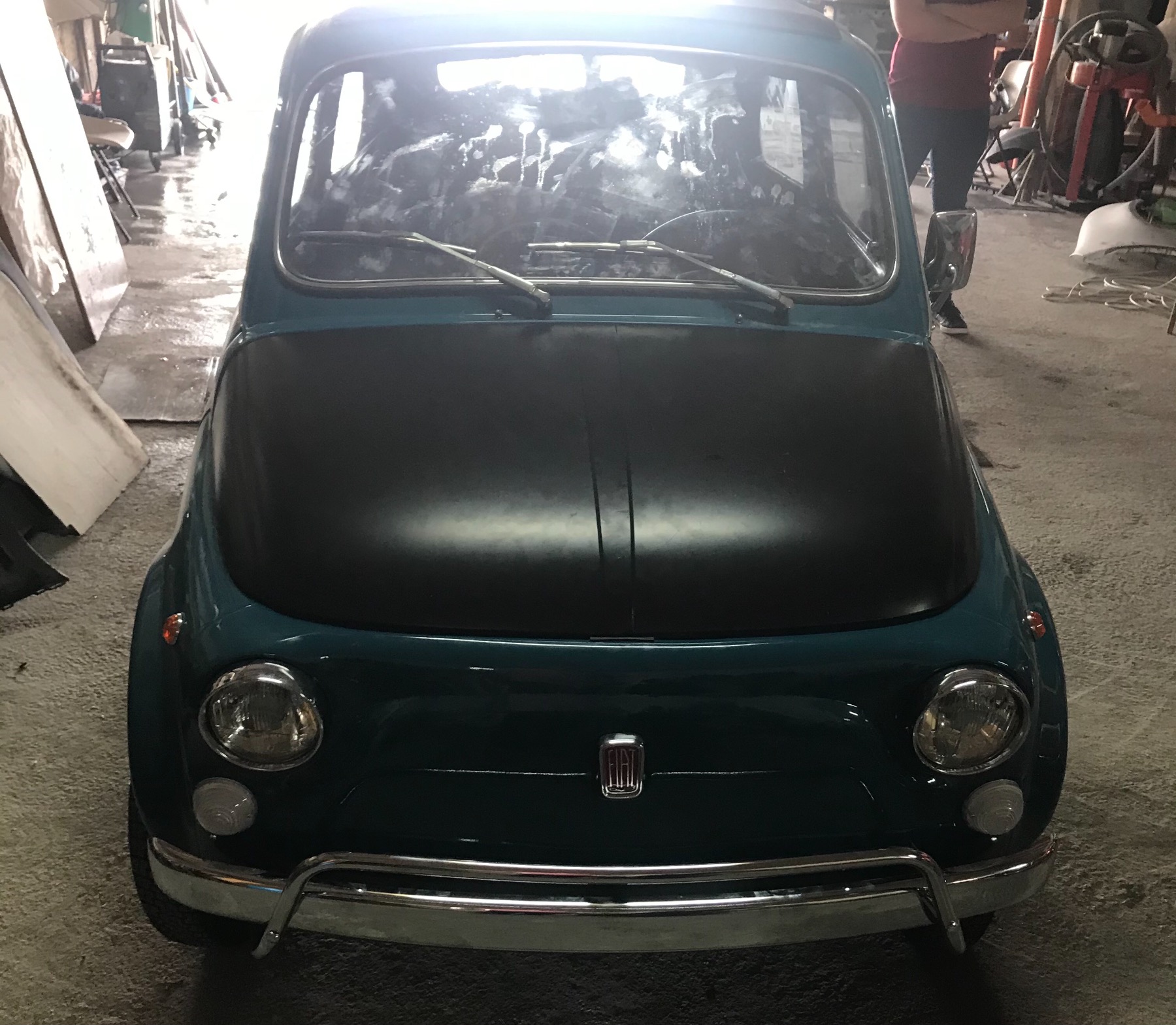

                              Ca.claudio

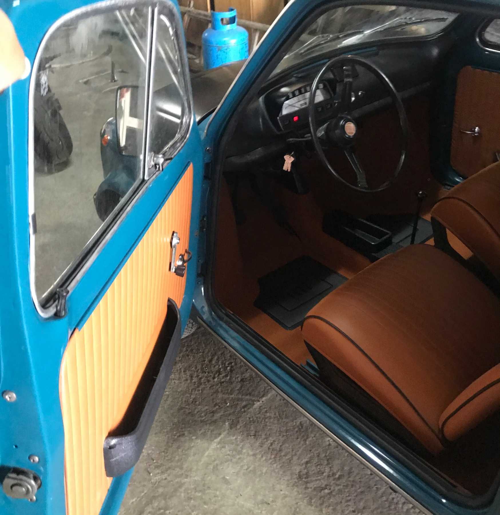

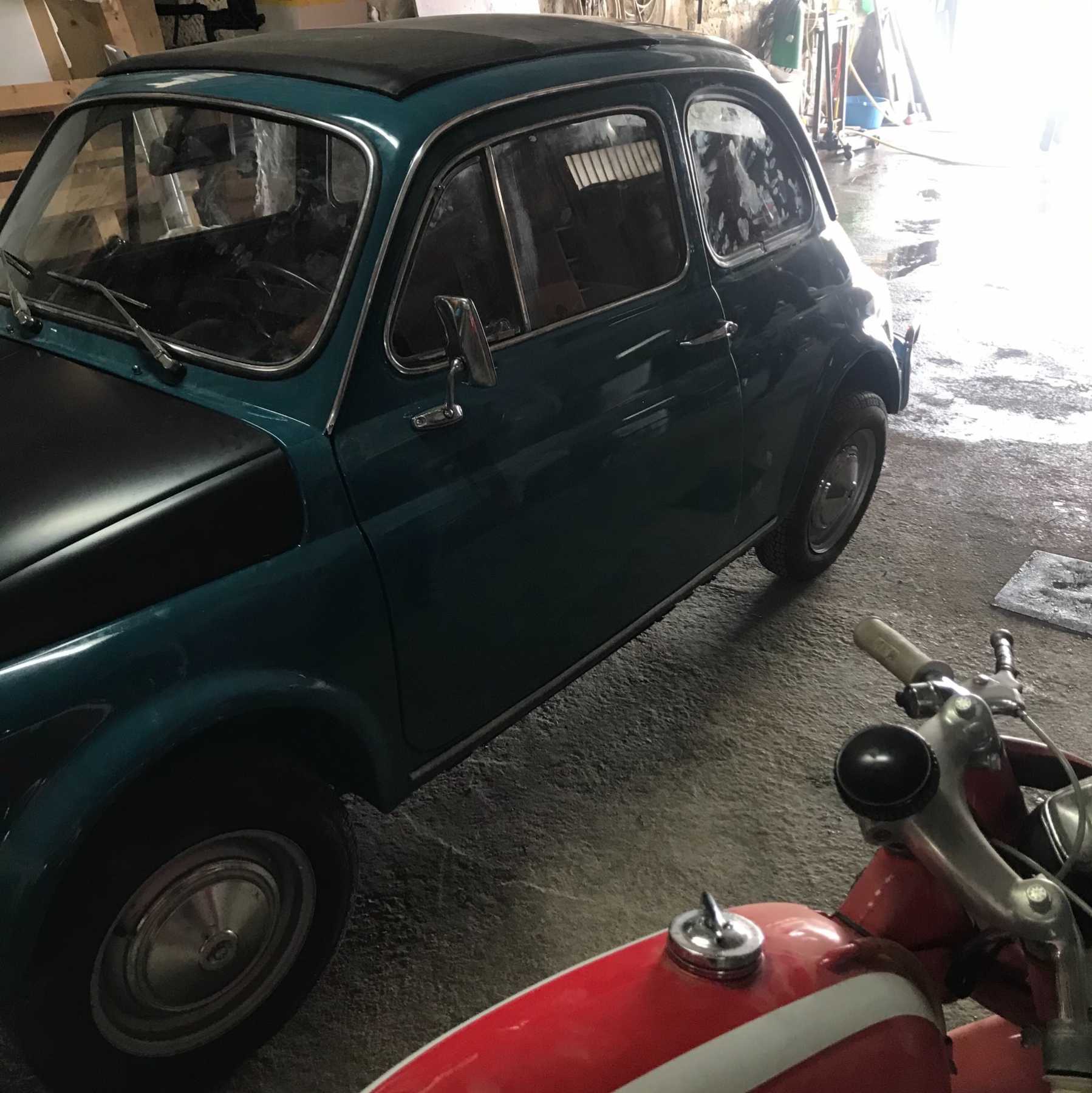

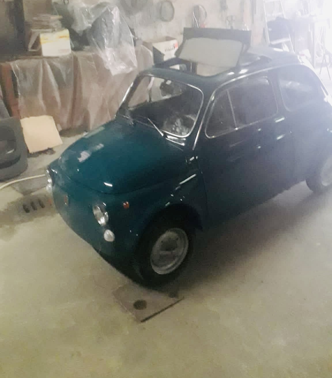

                                Dopo un mesetto di assenza vi pubblico le ultime foto scattate oggi. Ci siamo quasi. Carrozzeria quasi al termine, manca montaggio motore, che è quasi pronto.
                                Consigli e suggerimenti sono sempre ben accetti.
                                Cerco di portarla all’origine, obiettivo sempre targa oro. Nei prossimi giorni farò foto più dettagliate.
                                Grazie in anticipo.
                                È stato messo un cofano provvisorio, perché il suo in fase di rimontaggio ha avuto qualche problemino di adattamento
                                #507378
                                riccardo.rabassini@gmail.com
                                  Buongiorno Claudio, i miei complimenti per la tua 500 che sta tornando allo splendore originale, è proprio bella ed ha un colore che mi è sempre piaciuto molto.. leggendo che il tuo obiettivo è la targa oro, e sapendo dell’attenzione al minimo dettaglio che viene applicata per rilasciare tale attestazione, ti mando la foto della corretta posizione della targhetta posteriore, che vedo posizionata un po’ in basso rispetto alle foto ufficiali Fiat pubblicate su Quattroruote a Sett 68.. Augurandomi di farti cosa gradita,
                                  500 saluti
