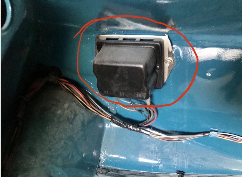

        [quote=”rag49″ post=374226]Bel lavoro, complimenti.
        Il regolatore di tensione nero montato nel vano motore porta un adesivo giallo[/quote]
        Grazie mille, provvederò alla fine quando comprerò kit di adesivi da mettere

          [quote=”bebo82″ post=374241]Per quanto riguarda il regolatore di tensione manca la guarnizione tra la carrozzeria e il regolatore stesso.[/quote]
          Dici qua dietro???
          Grazie per la segnalazione
          #498895
          bebo82
            Chiedo scusa , è stata una svista.
            #498896
            bebo82
              Si,quella.

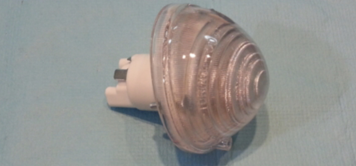

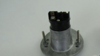

                Per chi può aiutarmi, sempre in ottica originalità e targa oro, ma i fanalini anteriori della 500L prima serie sono in plastica o in alluminio come la F?
                #499484
                Fufu
                  Buon pomeriggio Claudio! 🙂
                  La mia 500 è una effe, dunque non posso esserti troppo di aiuto; ad ogni modo riporto la mia testimonianza: la mia è del 1968 e i fanalini sono in alluminio Stars e vi è anche impresso l’anno di produzione (8, appunto)… detto ciò credo che i fanalini in plastica siano stati introdotti quasi esclusivamente al solo scopo di ridurre i costi di produzione e, dunque, destinati dal momento di introduzione in catena di montaggio, ad entrambi i modelli (salvo qualche rimanenza di magazzino). Quello che non so, però, è quando questi ultimi siamo stati introdotti… per questo sono sicuro che amici più esperti di me potranno forniti dati certi.
                  Complimenti ancora per il restauro che stai portando avanti e buon proseguimento!
                  #499485
                    ciao Claudio
                    per la l dovrebbero essere in plastica
                    #499493
                    Ca.claudio
                      [quote=”martnuccia” post=374702]ciao Claudio
                      per la l dovrebbero essere in plastica[/quote]
                      Ho letto in giro che solo la prima serie della L (agosto ‘68/ febbraio ‘70) li portava in alluminio. Attendiamo conferma o smentita.
                      #499784

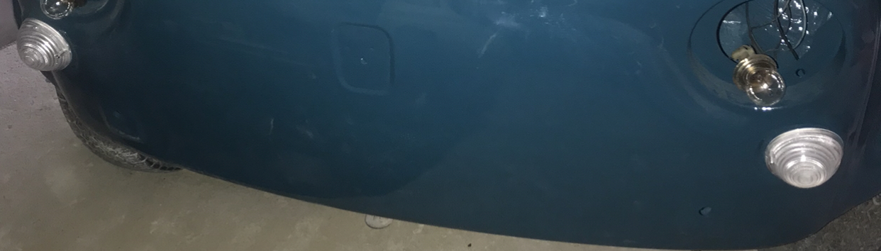

                      Ca.claudio
                        [quote=”Ca.claudio” post=374697]Per chi può aiutarmi, sempre in ottica originalità e targa oro, ma i fanalini anteriori della 500L prima serie sono in plastica o in alluminio come la F?
                        base plastica
                        base alluminio [/quote]
                        Che dite per i fanalini li lascio in plastica o mi devo mettere alla ricerca di quelli in alluminio?
                        #499785
                        500_Lucio
                          La mia del ’72 li aveva d’alluminio, ma ho letto pareri discordanti. Penso venissero installati indifferentemente gli uni o gli altri a seconda della disponibilità.
                          #499915
                          Ca.claudio
                            [quote=”500_Lucio” post=374939]La mia del ’72 li aveva d’alluminio, ma ho letto pareri discordanti. Penso venissero installati indifferentemente gli uni o gli altri a seconda della disponibilità.[/quote]
                            Da quanto ho saputo quelle in alluminio erano montato solo fino alla 500L prima serie. Per essere sicuri di questo agli esperti
                            #500169
                            Ca.claudio
                              Da ricerche fatte la mia L prima serie dovrebbe portarli in alluminio.
                              Qualcuno potrebbe confermarmi tale notizia.
                              Ho comprato e messi quelli in plastica, ma per la targa oro non vorrei avere problemi

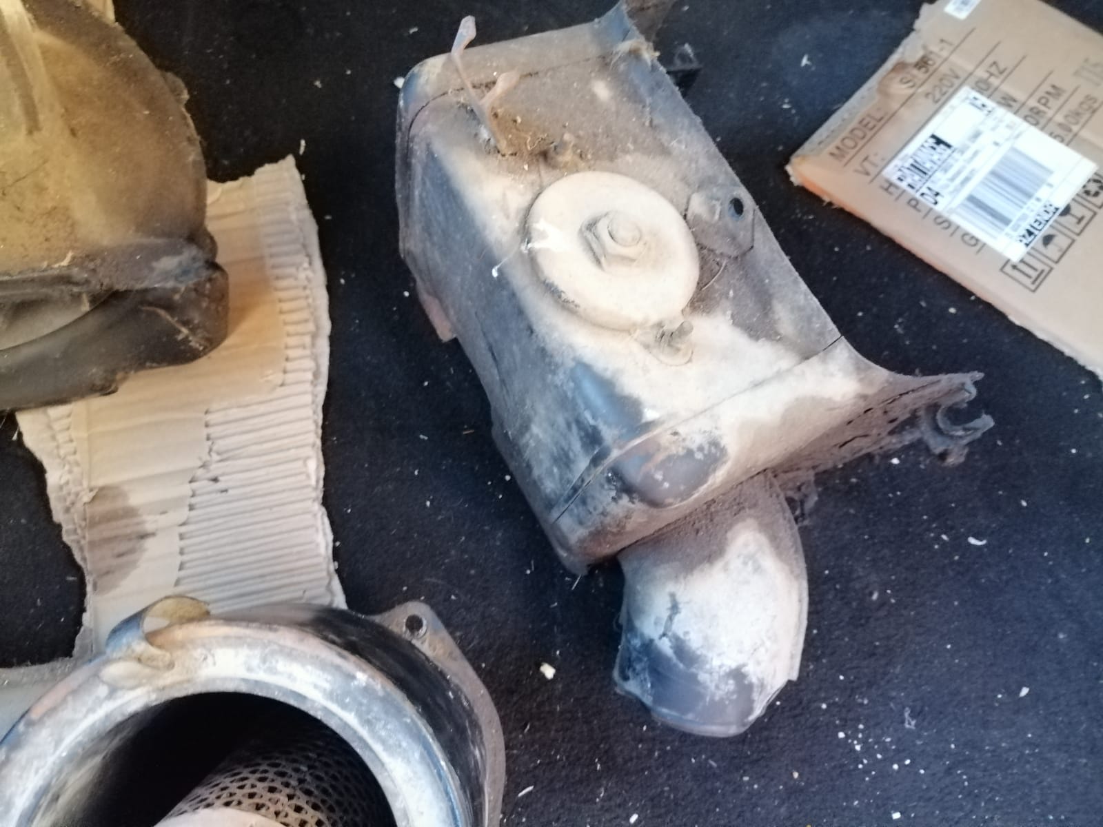

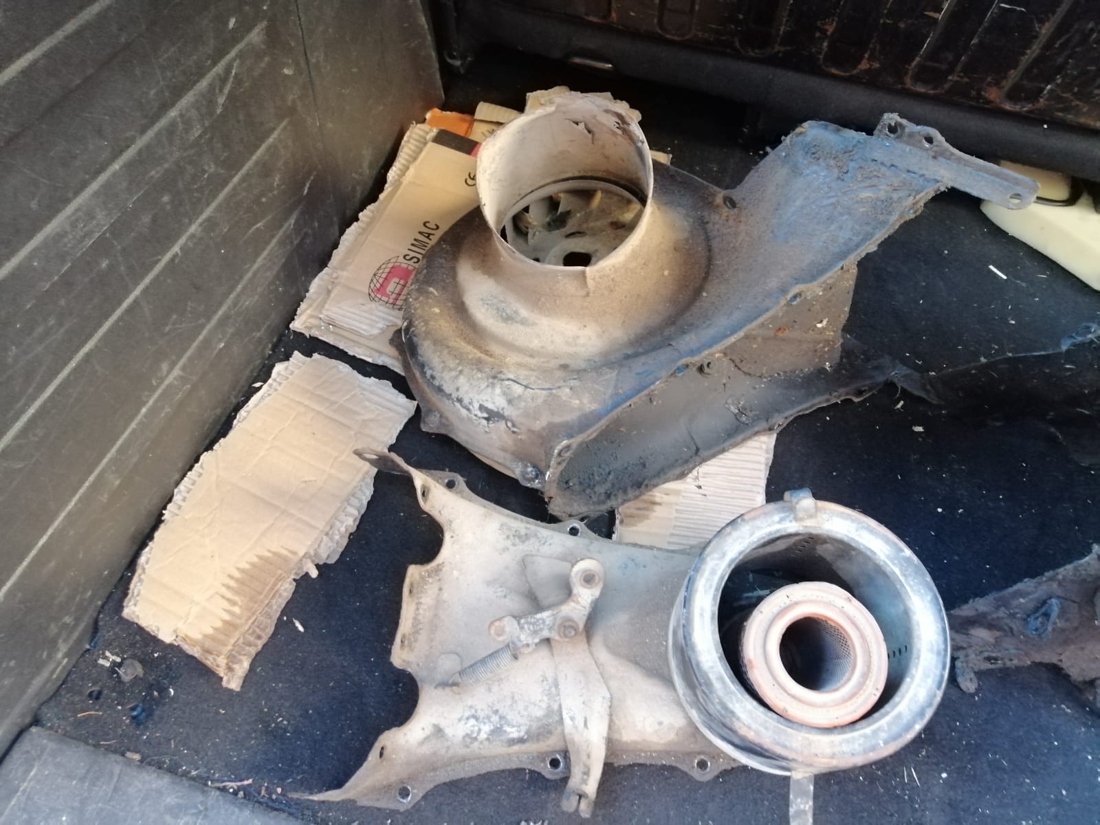

                                Ecco che anche il cuore della mia cinquetta entra in sala operatoria:

                                  Ragazzi mi confermate che il nero dei carter motore è per il 70% lucido e per il 30% opaco?
