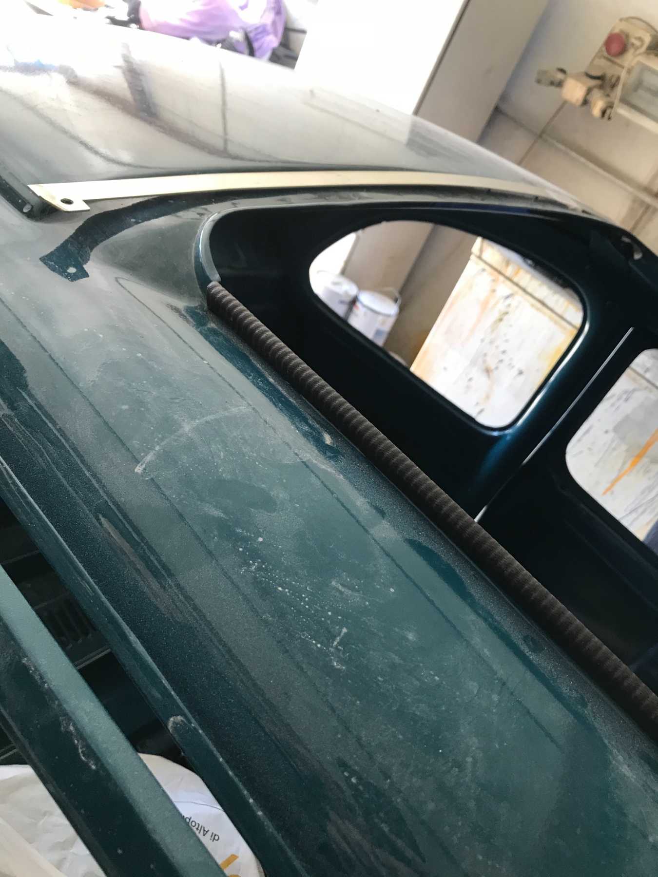

        Sapresti dirmi se la 500 L, prima serie, portata la guarnizione sul tettuccio e se vir d montata così come la foto che di seguito posto. Grazie
        #498416
          La 500 non porta di serie alcuna guarnizione…
          #498417
          Ca.claudio
            Anche a me sembra strano, proprio in virtù dell’originalità che vorrei avere, chiedo certezze in merito.
            #498421
            Gens Orsina
              Confermo quanto asserito da Mimmo – che saluto: la L non ha mai avuto guarnizioni. Aggiungo ch quella che hai è un accessorio after market che molti mettevano per evitare il rumore dovuto allo sbattere del telo quando c’era vento e per le infiltrazioni nel caso in cui la 5oo dormisse sovente all’aperto.
              #498422
                [quote=”Gens Orsina” post=373895]Confermo quanto asserito da Mimmo – che saluto: la L non ha mai avuto guarnizioni. Aggiungo ch quella che hai è un accessorio after market che molti mettevano per evitare il rumore dovuto allo sbattere del telo quando c’era vento e per le infiltrazioni nel caso in cui la 5oo dormisse sovente all’aperto.[/quote]
                Non vorrei dire una castroneria, ma quella guarnizione non è comparsa con la Fiat 126 tetto apribile?
                #498454
                Ca.claudio
                  Viste le vostre osservazioni, provvedo a non farla montare.

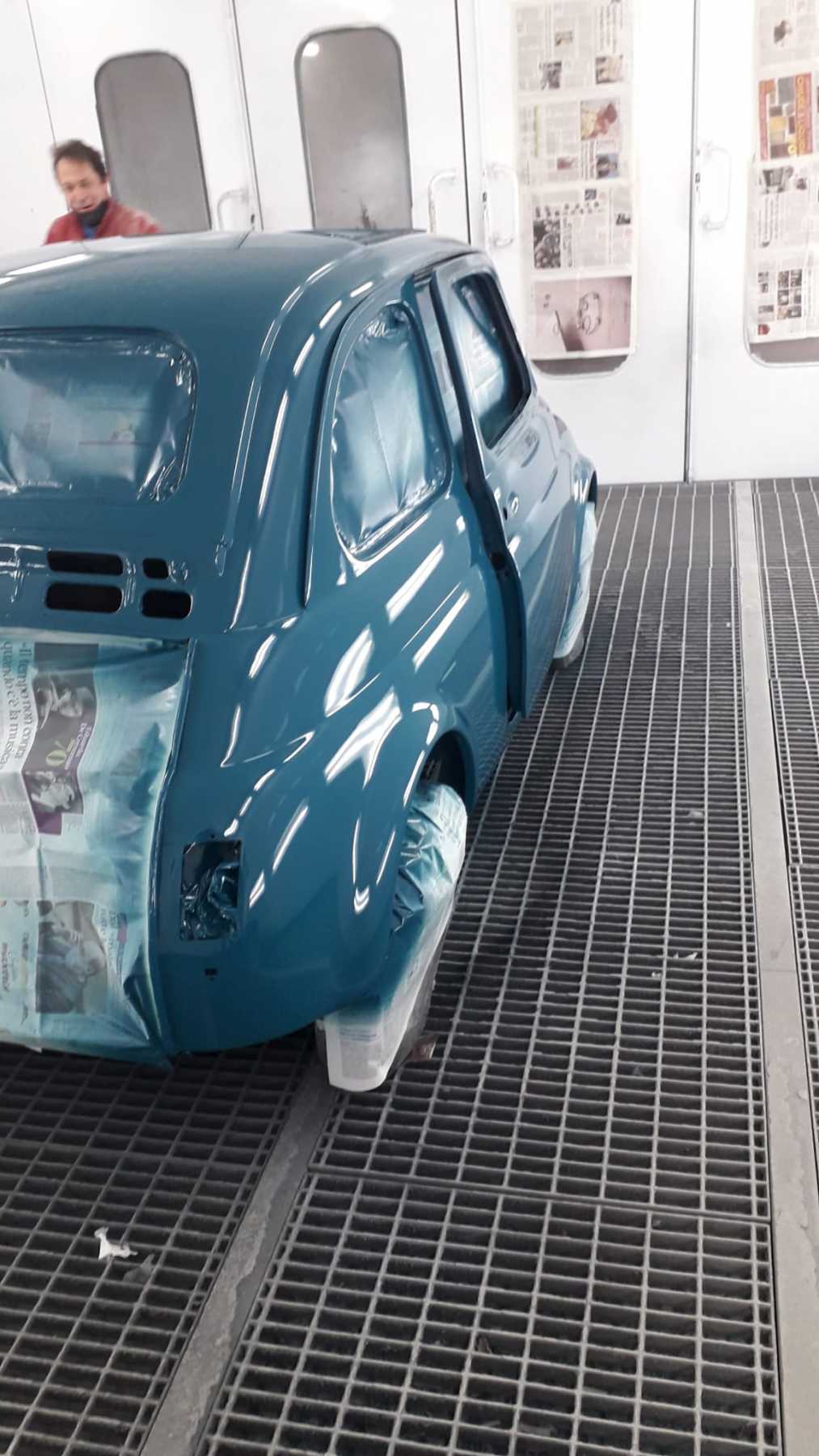

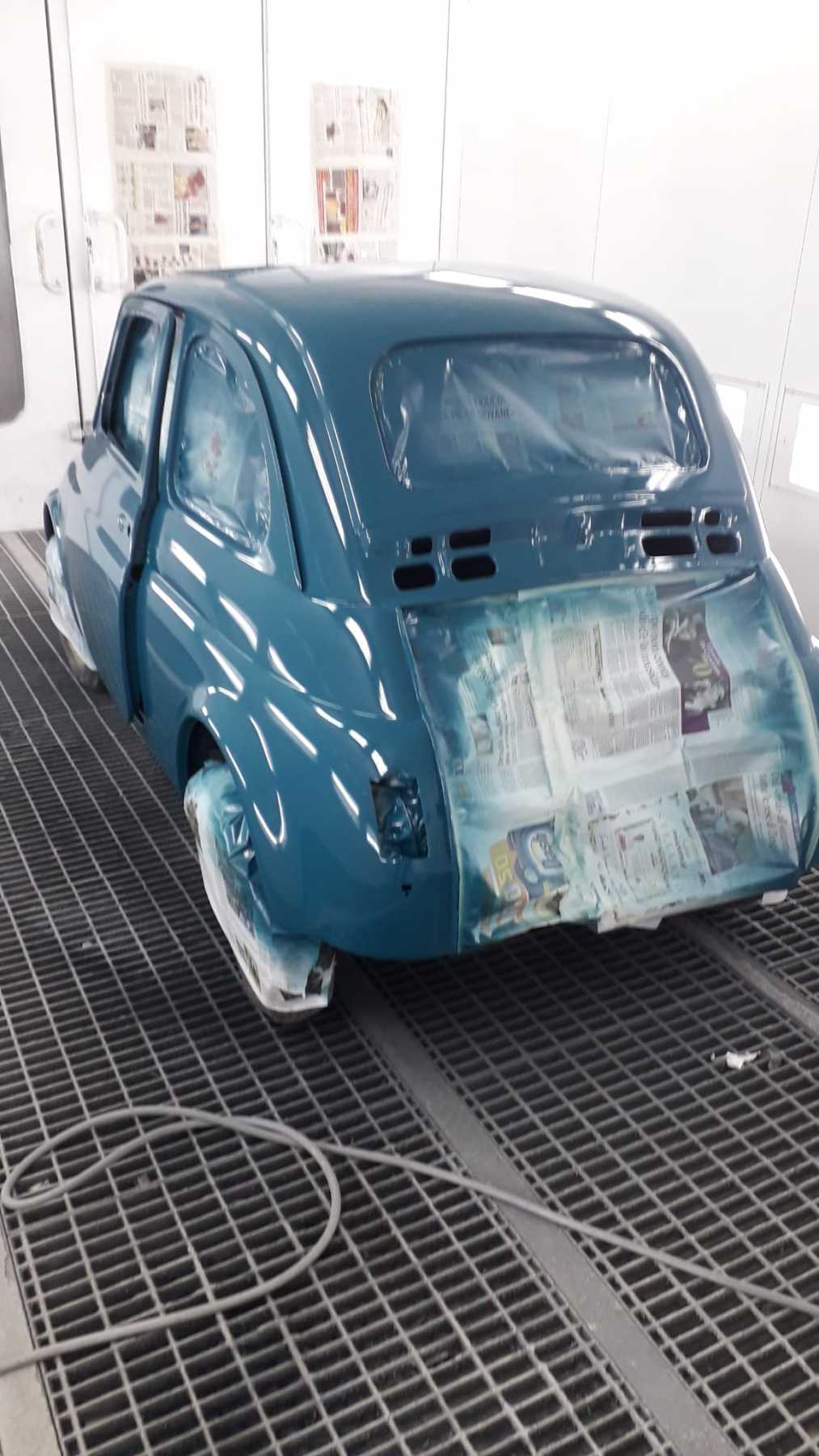

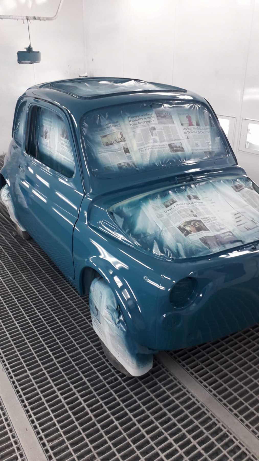

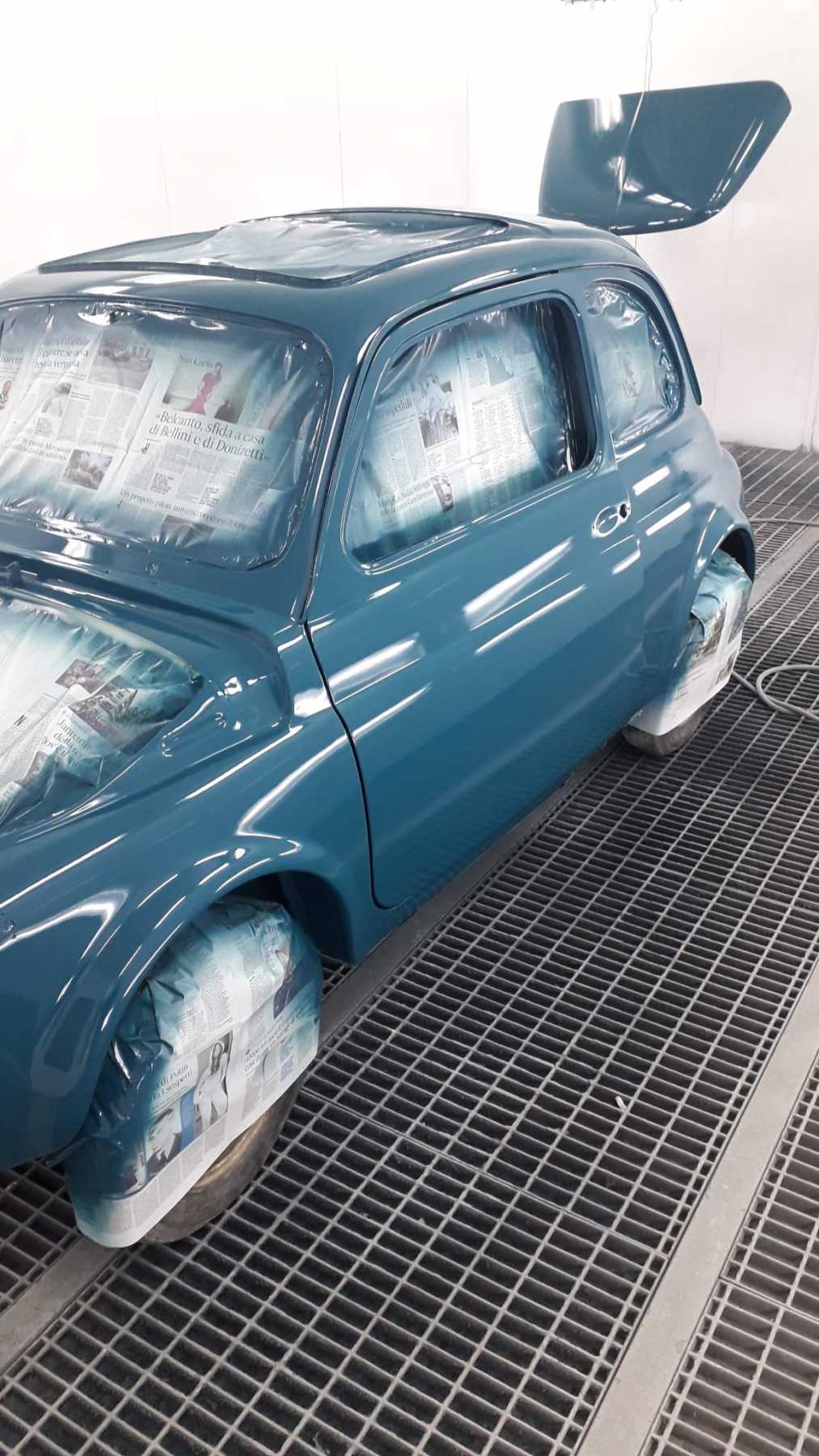

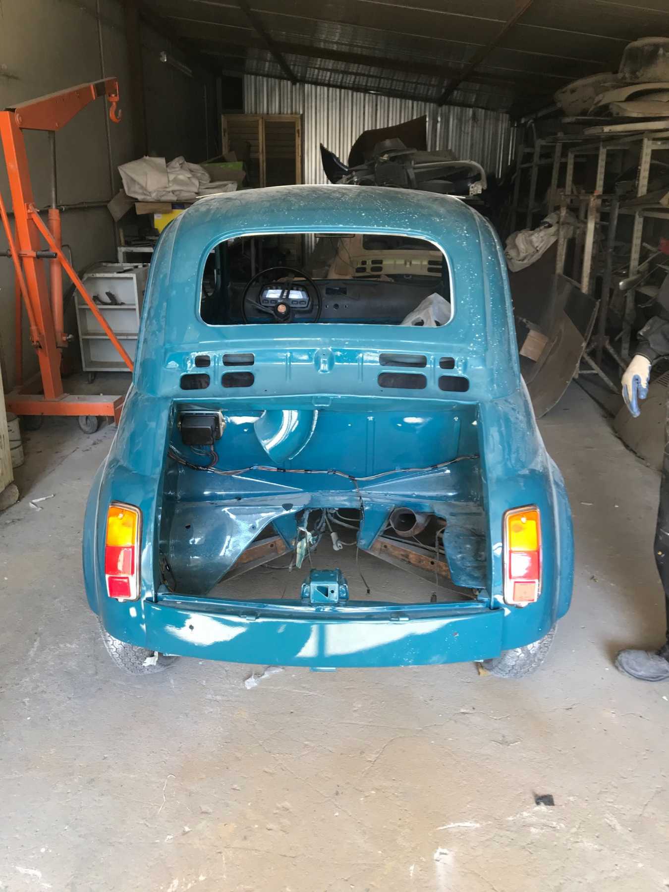

                  #498553
                  Ca.claudio
                    Ancora foto. Il restauro prosegue, speriamo che FINALMENTE la prossima sia l’estate giusta per vederla di nuova in strada.

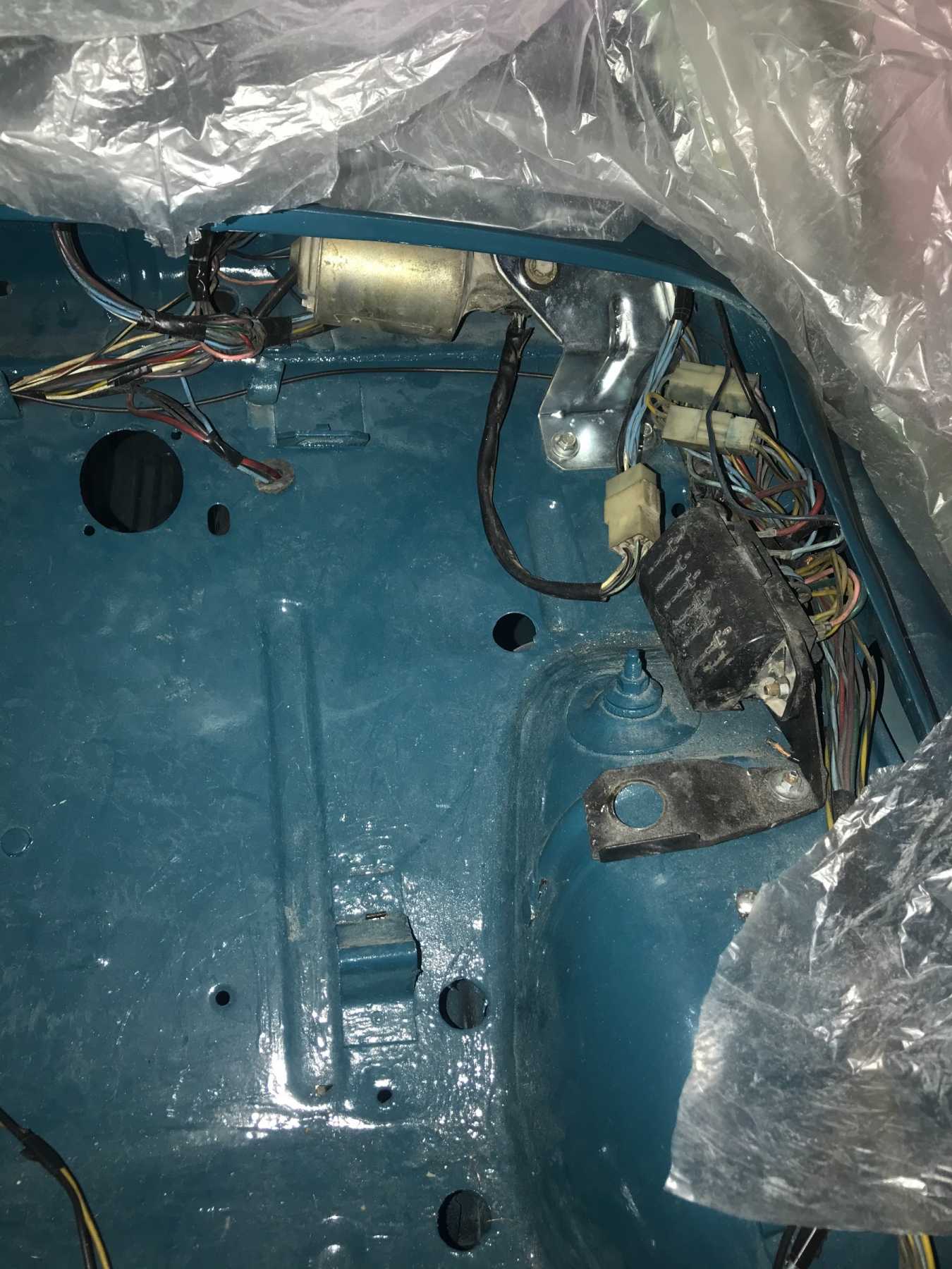

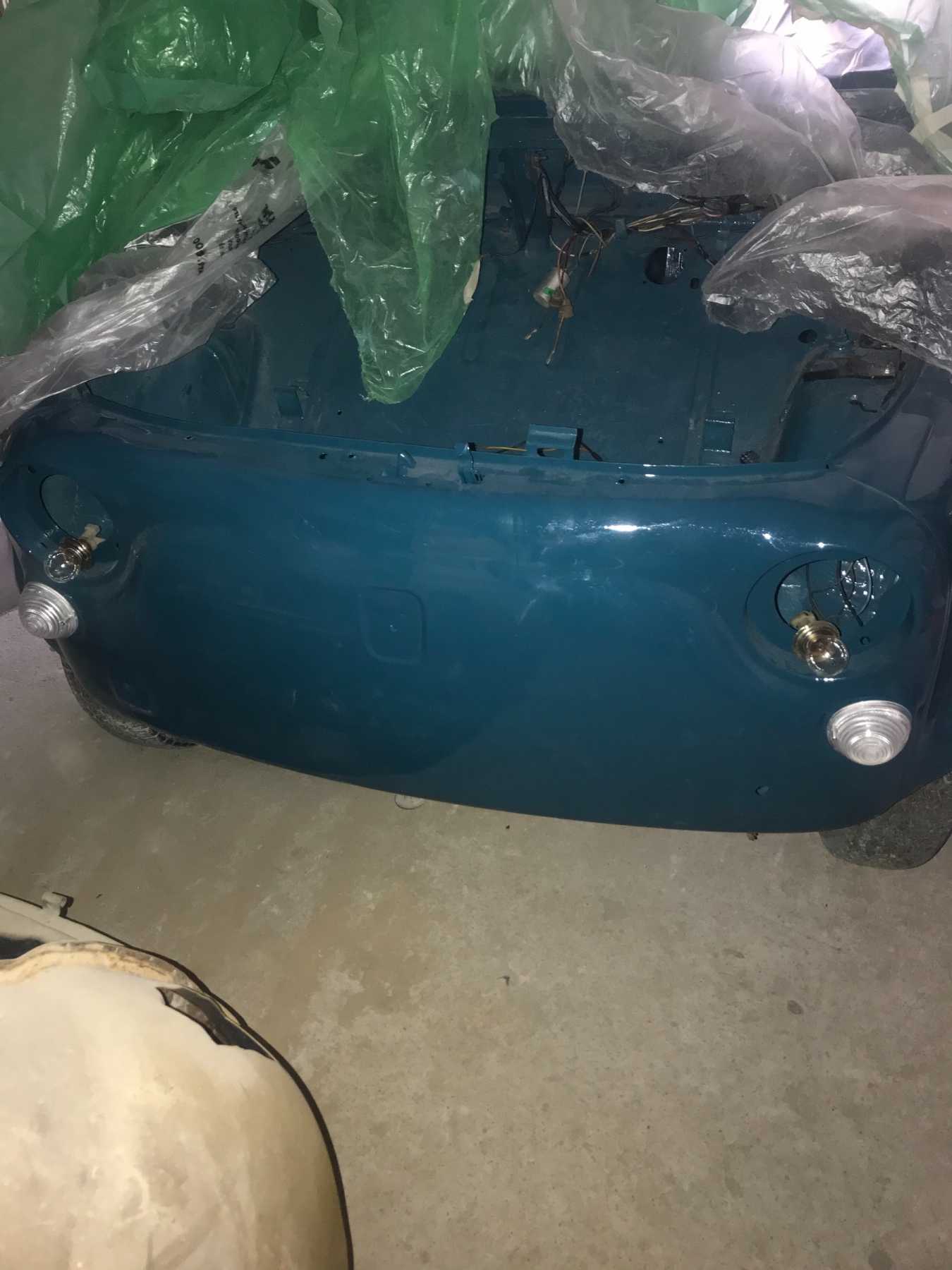

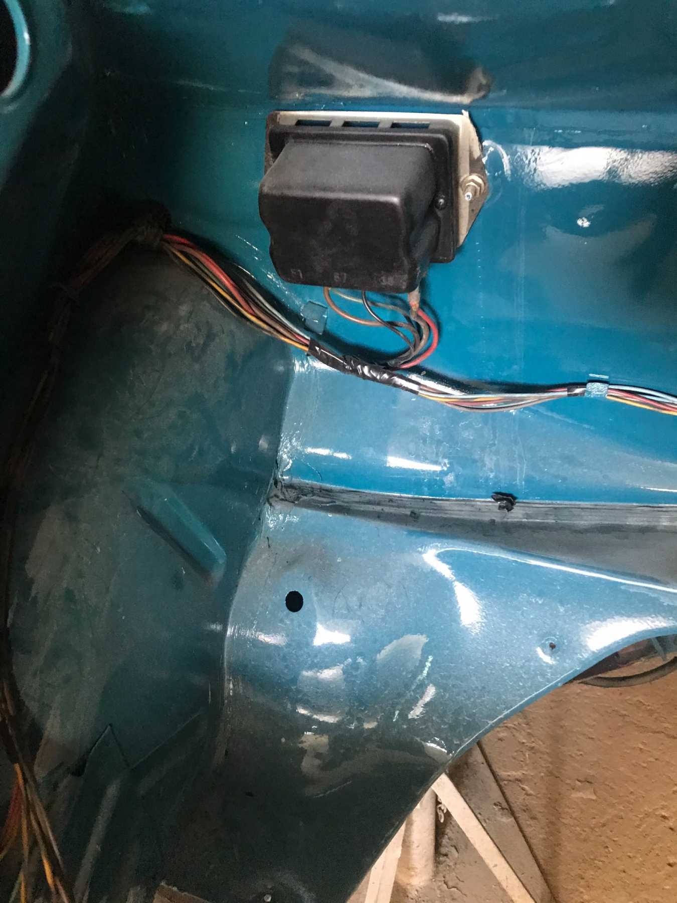

                    #498720
                    Ca.claudio
                      Impianto elettrico ripristinato. Come sempre chiedo ai più esperti da potermi segnalare anomalie che possano minare l’originalità. Grazie

                      #498726
                      bebo82
                        Complimenti per il tuo restauro, davvero bella la tua 500
                        #498728
                        Fufu
                          Complimenti, un lavoro del genere è solo da apprezzare! 🙂
                          Se mi permetti, vorrei farti notare solo due cose: i duomi, gommini e viteria degli ammortizzatori, come credo ti sia già stato consigliato, non devono essere verniciati del colore della vettura, ma si risolve con veramente poco.
                          La seconda domanda, più che altro, è una curiosità; il vano motore è veramente tirato a specchio, da qui la mia riflessione: è stato applicato il body (il nuovo antirombo) in questa zona?
                          Grazie per i tuoi aggiornamenti e complimenti ancora!
                          :like
                          #498767
                          Ca.claudio
                            Vi ringrazio per l’apprezzamento, che fa sempre bene per tutto il lavoro fatto.
                            Si si, per i duomi già ho fatto notare questa cosa al carrozziere che provvederà quanto prima.
                            Per il vano motore, non saprei dirti, chiedo al carrozziere in questi giorni e ti faccio sapere.
                            Spero che l’impianto elettrico sia stato ripristinato in maniera ottimale. Attendo vostre in merito.
                            Grazie ancora
                            [quote=”FUFU” post=374124]Complimenti, un lavoro del genere è solo da apprezzare! 🙂
                            :like[/quote]
                            #498864
                            rag49
                              Bel lavoro, complimenti.
                              Il regolatore di tensione nero montato nel vano motore porta un adesivo giallo

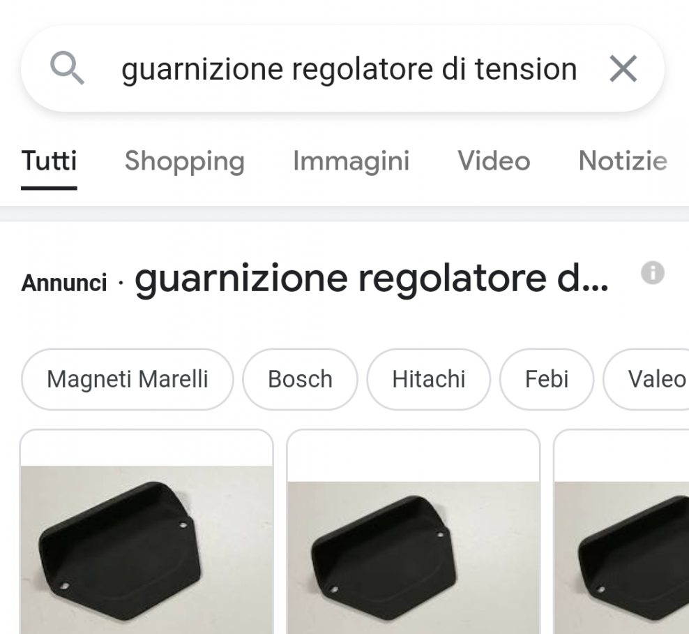

                              #498887
                              bebo82
                                Per quanto riguarda il regolatore di tensione manca la guarnizione tra la carrozzeria e il regolatore stesso.
                                #498889
                                bebo82
                                  Mi riferisco a questo!
