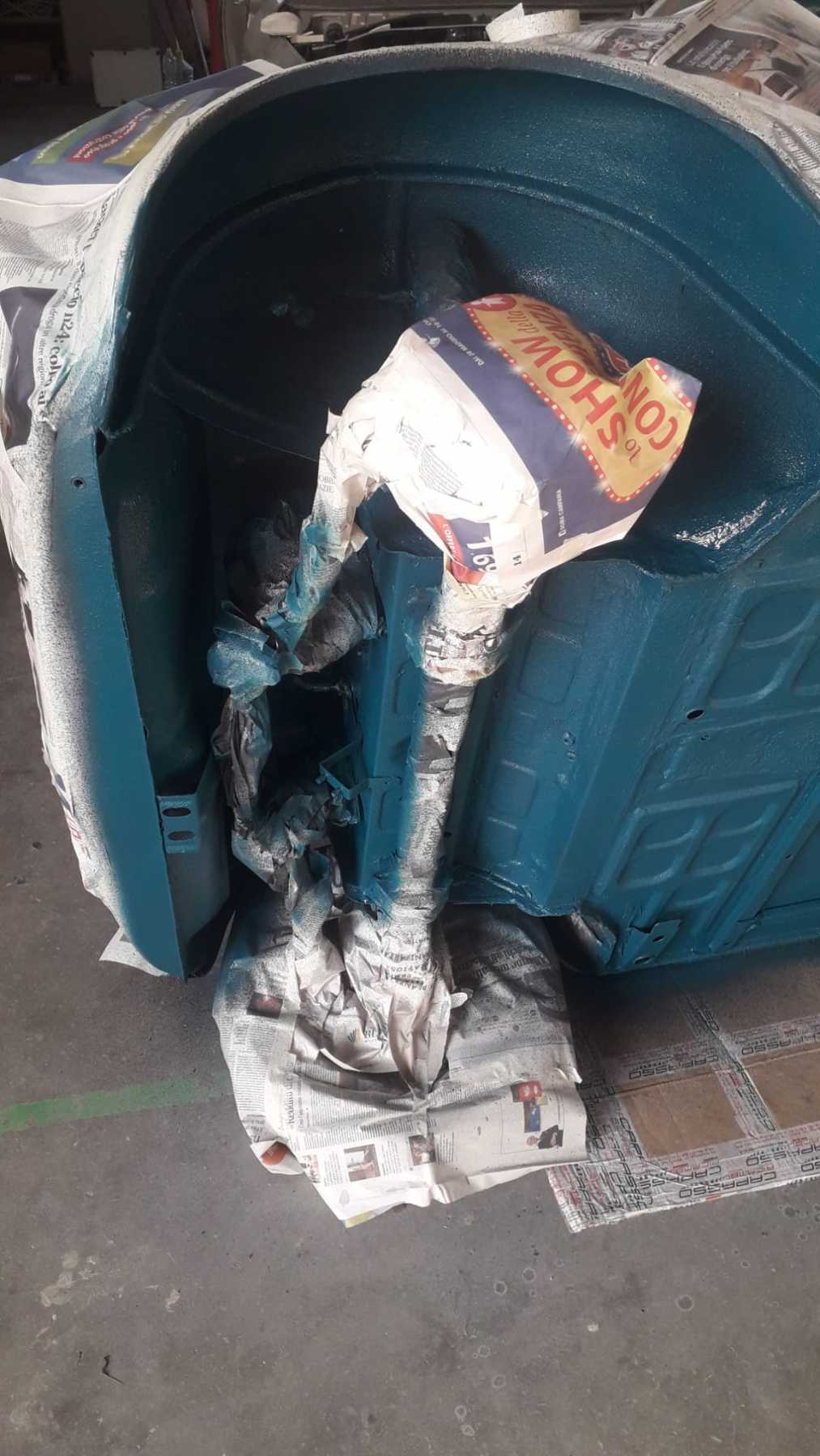

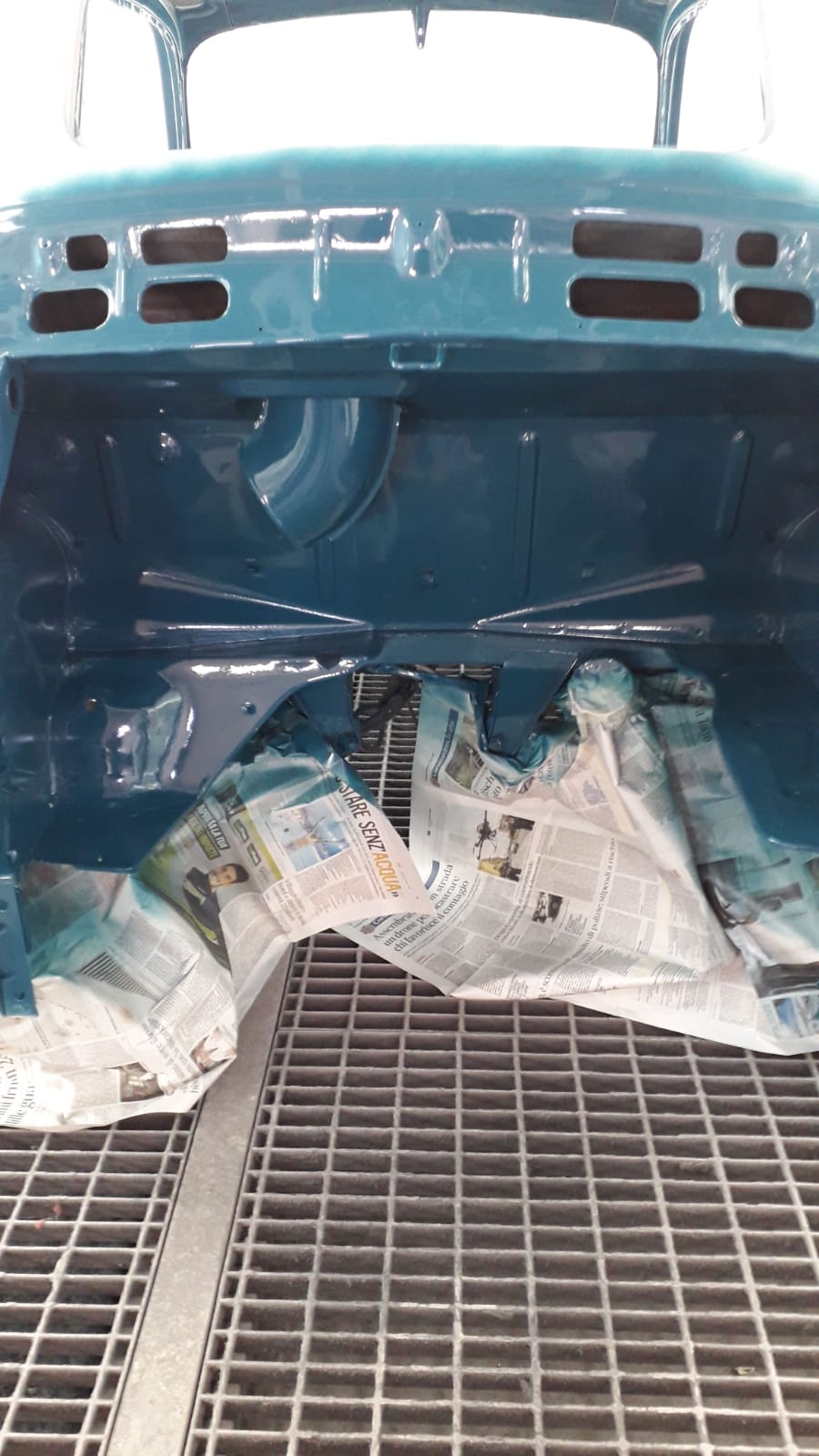

      Riprendono i lavori. Per favore date un’occhiata. Come sempre posto passo passo i lavori, anche per avere consigli da chi è più esperto.
      #481087
        Finalmente il colore!!!
        Unico appunto, i perni degli ammortizzatori e relativi bulloni non devono essere dello stesso colore dell’ auto, è un piccolo dettaglio ma si nota molto.
        #481114
        Ca.claudio
          Grazie per l’appunto. Provvederò a far rimuovere la vernice.
          Per il resto va bene?

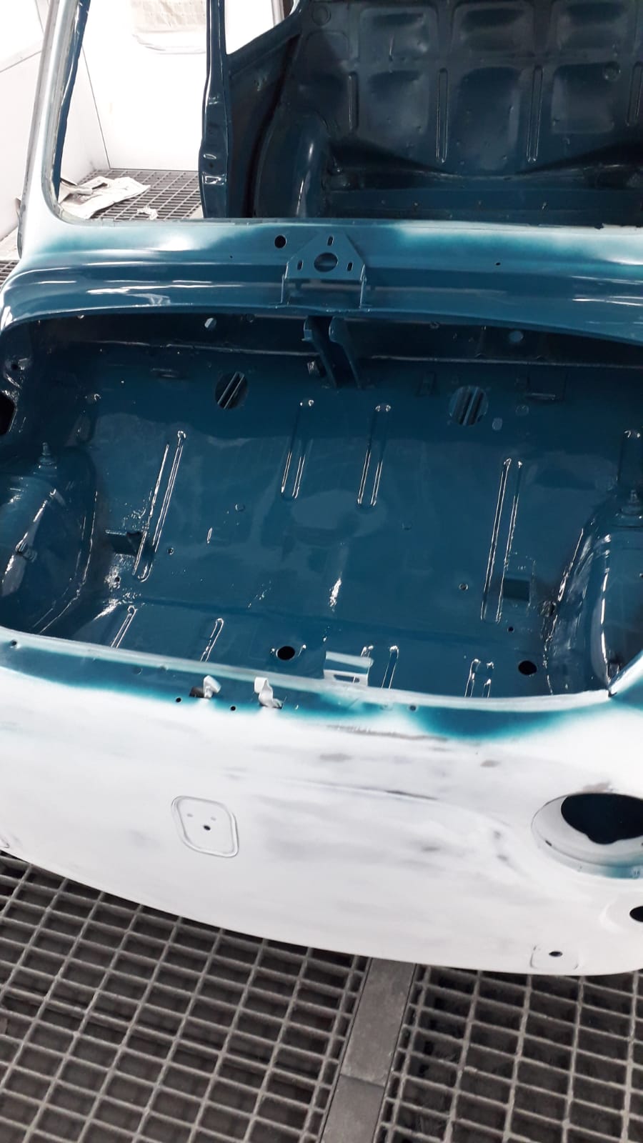

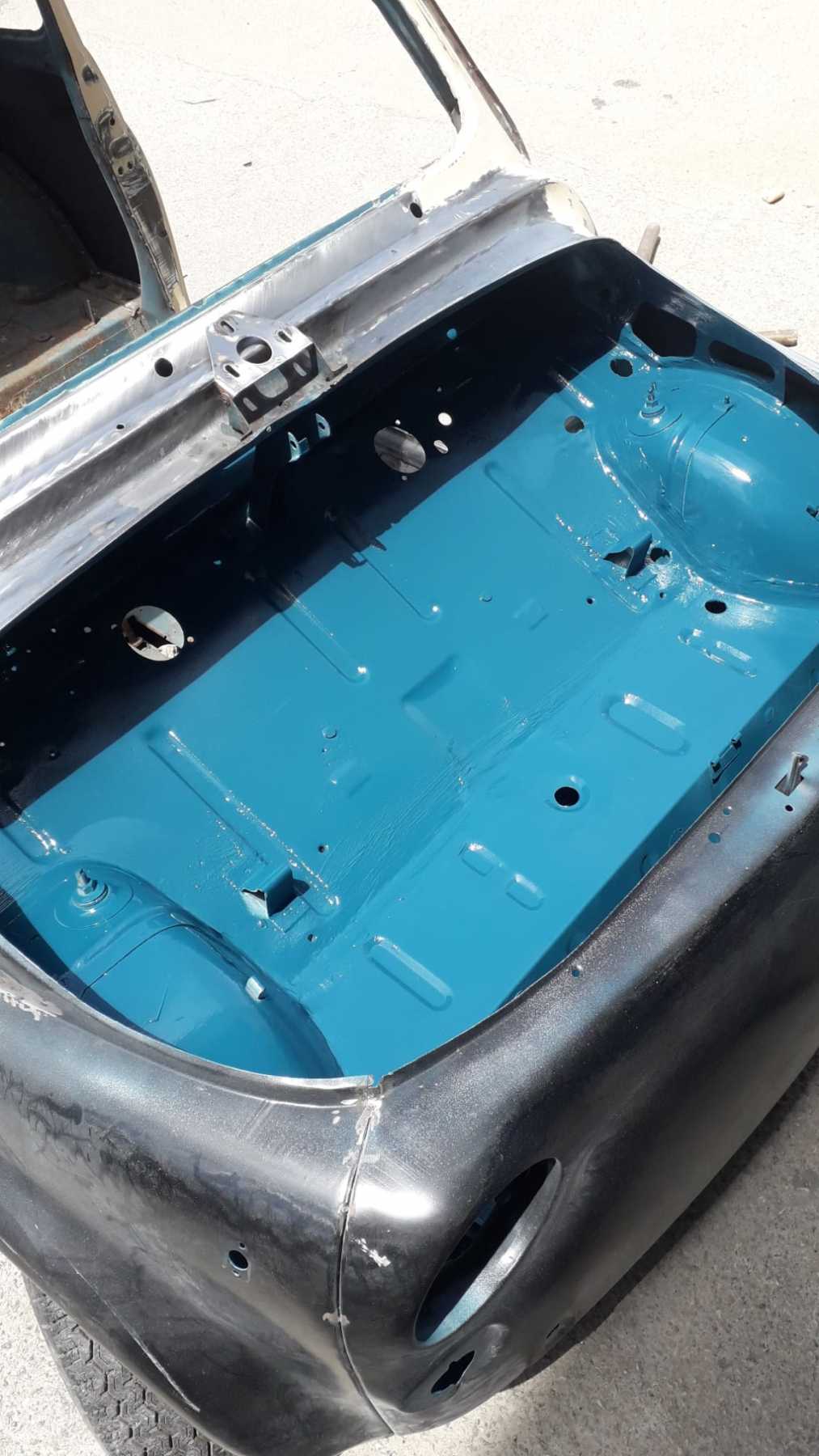

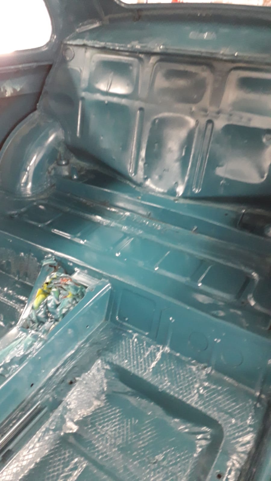

          Ca.claudio

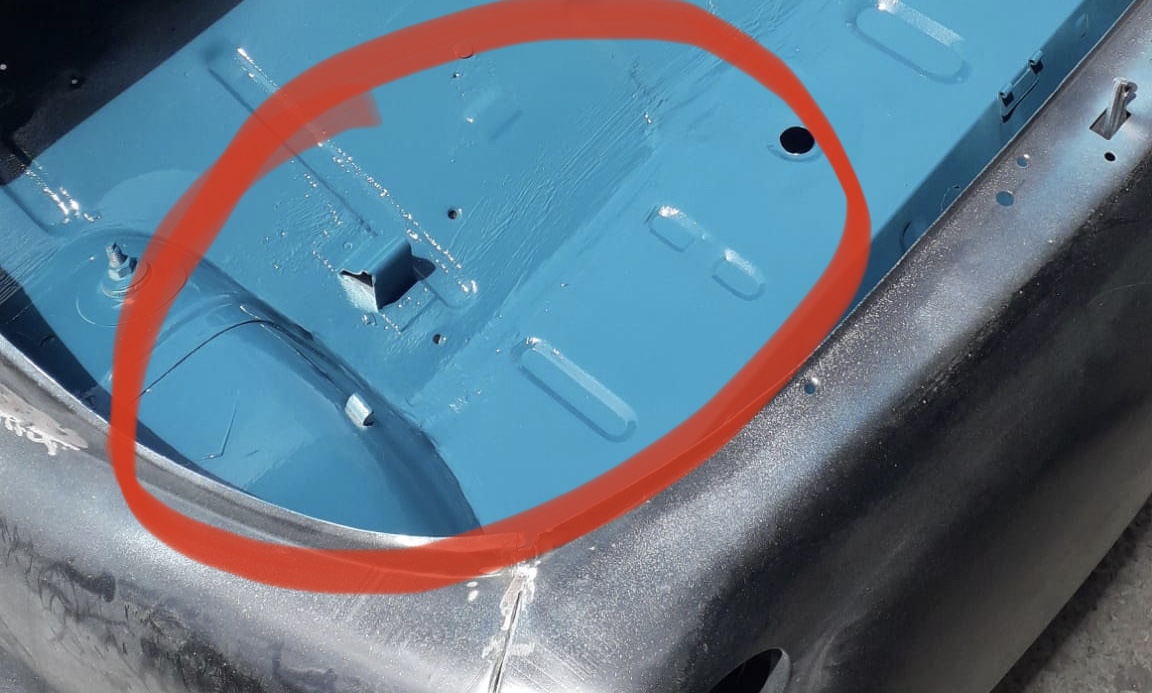

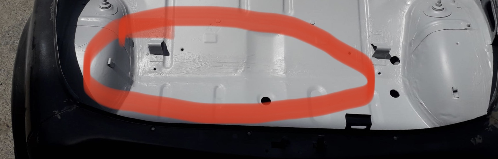

            Sono normali queste striature nella giuntura? Il carrozziere mi dice che è il sigillante C2CB0D24-FD32-4040-94B9-56FE98D00309.jpeg 56BF63FC-13D3-4831-84B1-D21780A0F620.jpeg
            #481122
              Nel vano bagagli si uniscono varie lamiere, è giusto e corretto sigillarle con gli appositi prodotti, forse si poteva fare un lavoro più pulito ma comunque sarà poi coperto dal tappeto in gomma.
              #481166
              meury
                Si giuste ma non nella parte orizzontale .
                Li le lamiere devono essere lisce .
                In origine è un lamierato intero .

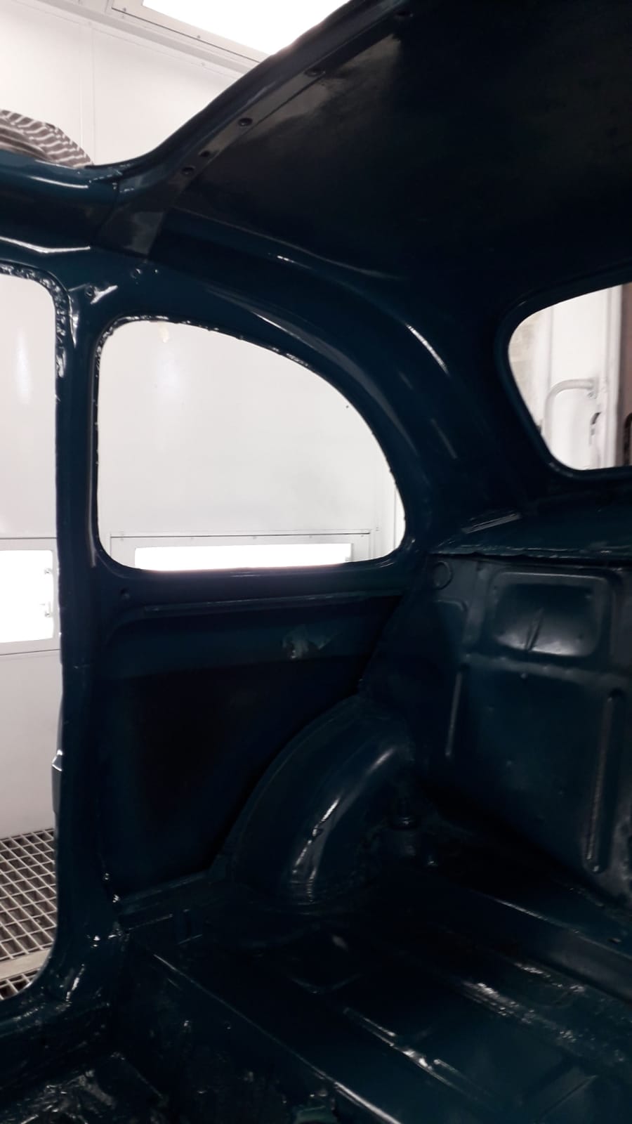

                  Buonasera a tutti e bentrovati.
                  In questi 8 mesi dall’ultimo post il restauro alla mia “cinquetta” è proseguito, a rilento ma è andato aventi.
                  Riporto alcune foto di questi mesi fino ad arrivare ad oggi.
                  Siamo a buon punto ( se vedo da dove sono partito), ma ancora lontano dalla meta.
                  Come sempre chiede a voi consigli preziosi ed indicazioni sempre per cercare il sogno targa oro.
                  Grazie a tutti e riparto da qui.

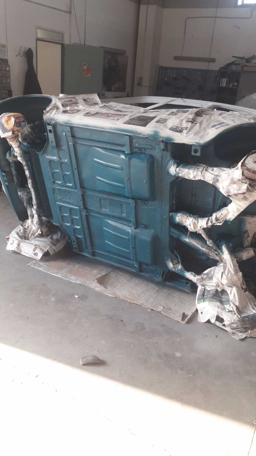

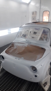

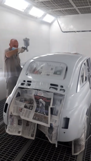

                    Ca.claudio
                      Ecco il restauro continua. Con molta riconoscenza si accettano consigli, critiche e suggerimenti. Grazie
                      #498297
                      Ca.claudio
                        Ragazzi scusatemi, mi dite vostre impressioni sul lavoro di qui svolto e se il mio carrozziere sta seguendo la via giusta per il ripristino (targa oro).
                        Grazie mille a tutti per l’aiuto ed il supporto
                        #498298
                          In linea di massima direi bene, ma forse sarebbe stato meglio smontare tutto dalla scocca, per lavorare in maniera più accurata.
                          Le parti di sterzo e sospensioni comunque dovranno essere verniciate di nero e si renderà necessaria una mascheratura accurata, nonostante ciò già adesso qualcosa da sistemare c’è, i duomi degli ammortizzatori non devono essere dello stesso colore della carrozzeria, sono dettagli ma per ottenere la Targa Oro sono importanti.

                          Ca.claudio
                            [quote=”drago500″ post=373816]In linea di massima direi bene, ma forse sarebbe stato meglio smontare tutto dalla scocca, per lavorare in maniera più accurata.
                            Le parti di sterzo e sospensioni comunque dovranno essere verniciate di nero e si renderà necessaria una mascheratura accurata, nonostante ciò già adesso qualcosa da sistemare c’è, i duomi degli ammortizzatori non devono essere dello stesso colore della carrozzeria, sono dettagli ma per ottenere la Targa Oro sono importanti.[/quote]
                            Concordo pienamente con te, anche io ho pensato che fosse stato meglio smontare il tutto. Lui mi ha assicurato che provvederà a mascherare tutto e vernice di nero il dovuto. In caso contrario faccio smontare tutto.
                            Ti ringrazio molto per il dettaglio dei duomi degli ammortizzatori, provvederò a farlo presente. Di che colore deve essere?
                            #498300
                              Più che i duomi veri e propri devono essere senza vernice gli steli degli ammortizzatori, le rondelle ed i bulloni di fissaggio, in origine venivano montati a scocca verniciata.
                              Sono piccole cose, ma si notano…
                              #498302

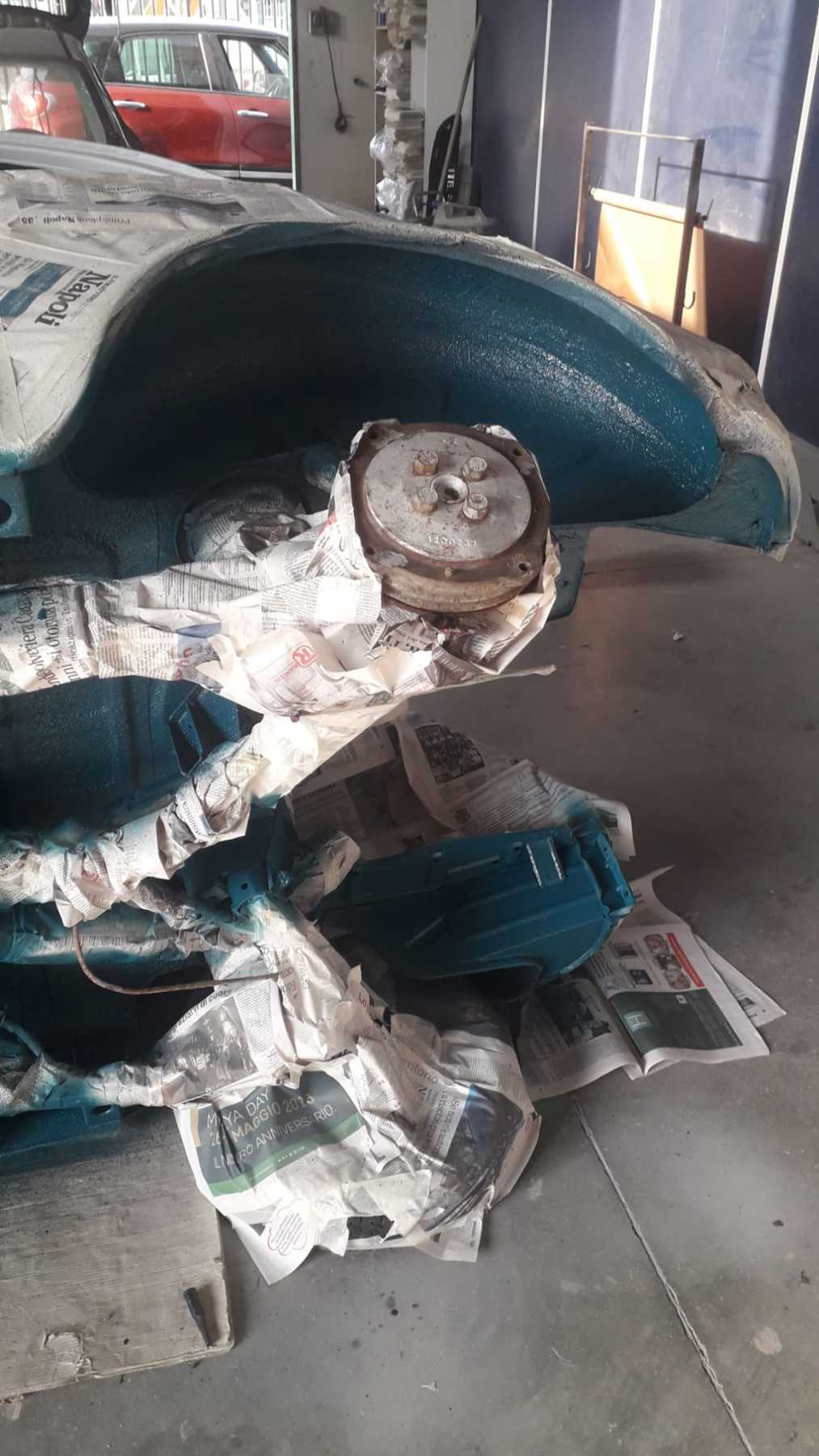

                              Ca.claudio
                                Parliamo di questi, giusto? Mi conviene farsmontaregli ammortizzatori e pulirli?
                                #498307
                                  Esatto, quelli e anche i posteriori, anche se nessuno li vedrà mai, ma visto che adesso sono comodi da pulire….
