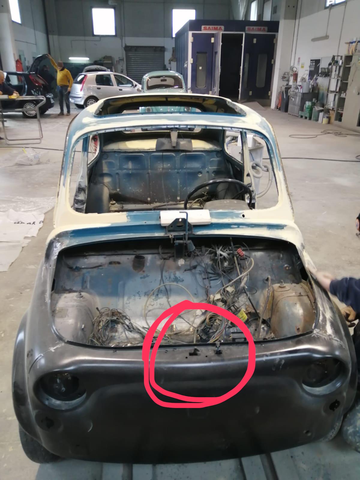

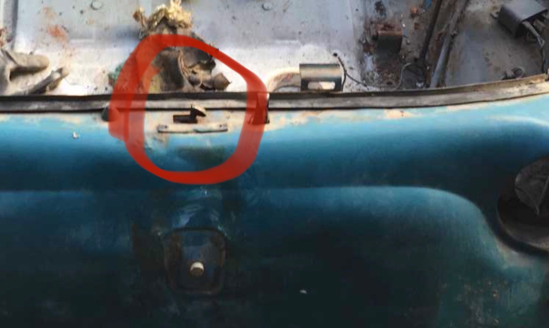

                                  Vorrei chiedere una informazione, sempre in ottica targa oro, il gancio che sta nella calandra e che blocca il cofano anteriore, in origine di che materiale era fatto (alluminio, ferro, plastica dura)????
