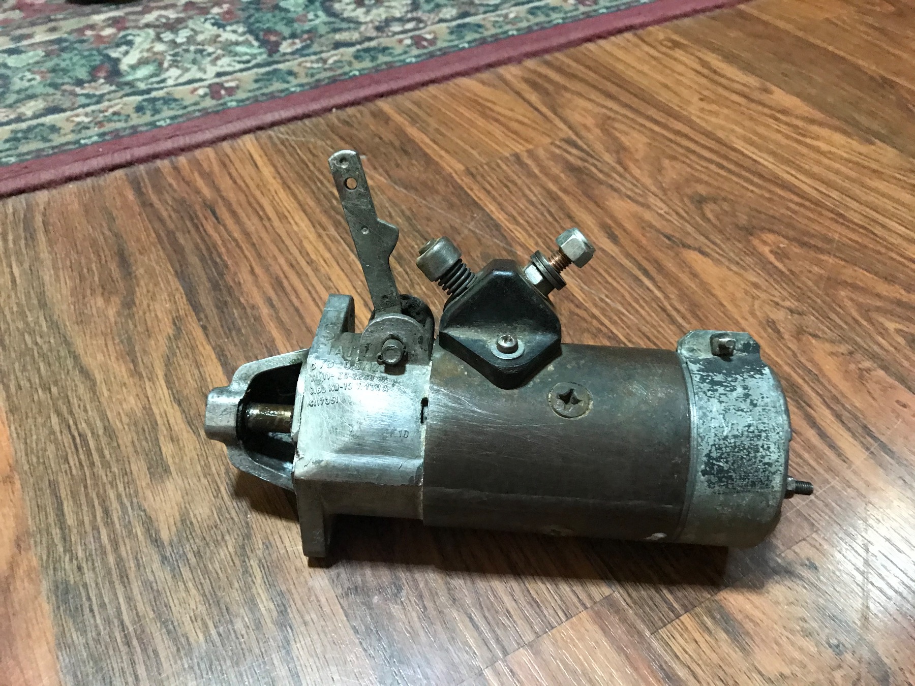

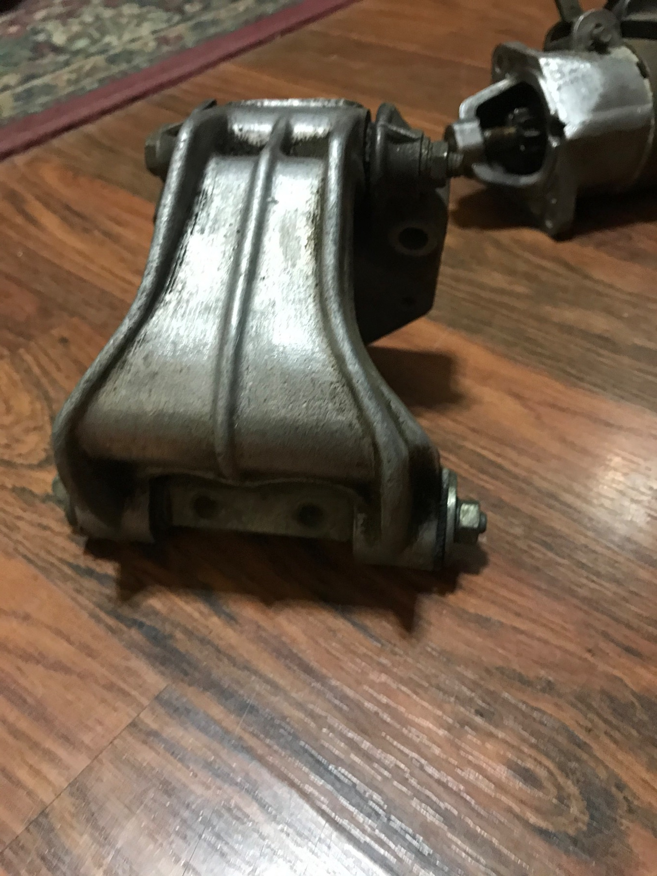

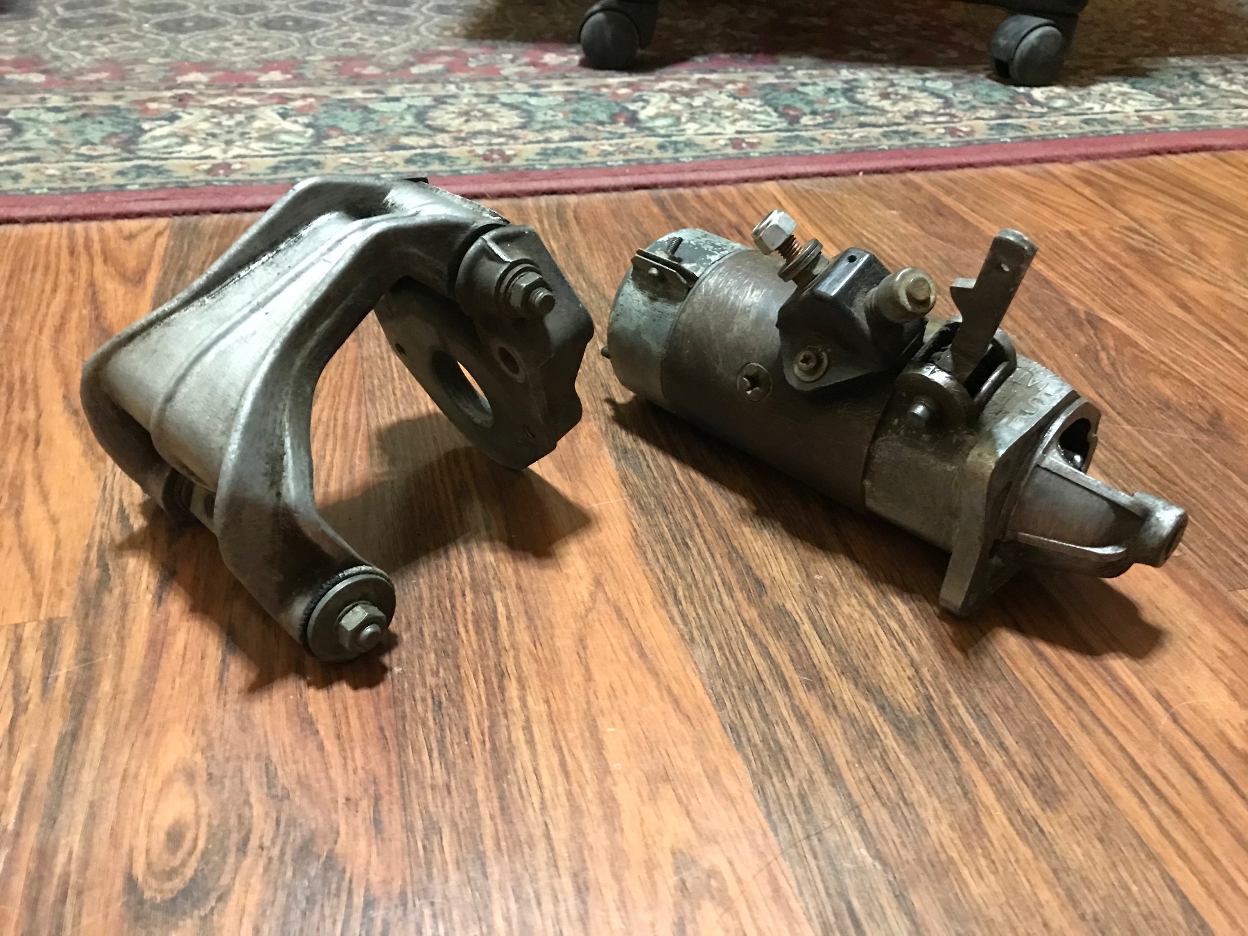

                  Ca.claudio
                    Continuano gli acquisti, sempre in vista del sogno targa oro. Motorino di avviamento e supporto adatti ( lo spero) per la mia 500L prima serie.
                    Siamo quasi al termine della raccolta dei pezzi (almeno quelli più importanti), per poi dirigerci, dopo aver fatto quello che è nelle mie capacità, verso il carrozziere ed il meccanico.

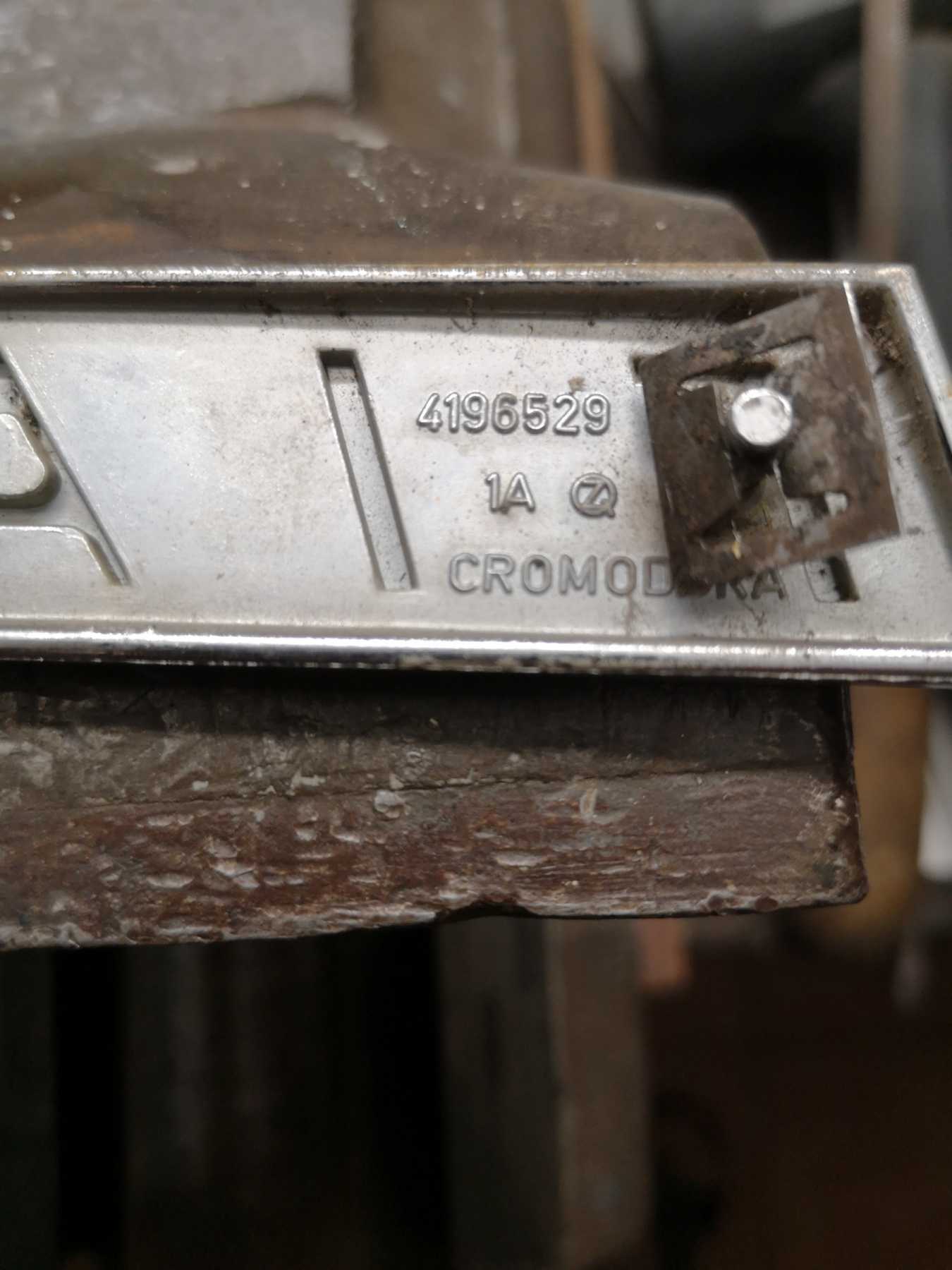

                    5ino70
                      Ca.claudio mi servirebbe sapere se possibile ,avendo anche io una L del 70 , cosa é riportato sul retro del fregio posteriore “fiat 500L”
                      Dovrebbe essere riportato se originale la scritta “cromodora” piu’ un numero ed una lettera
                      Grazie in anticipo:)

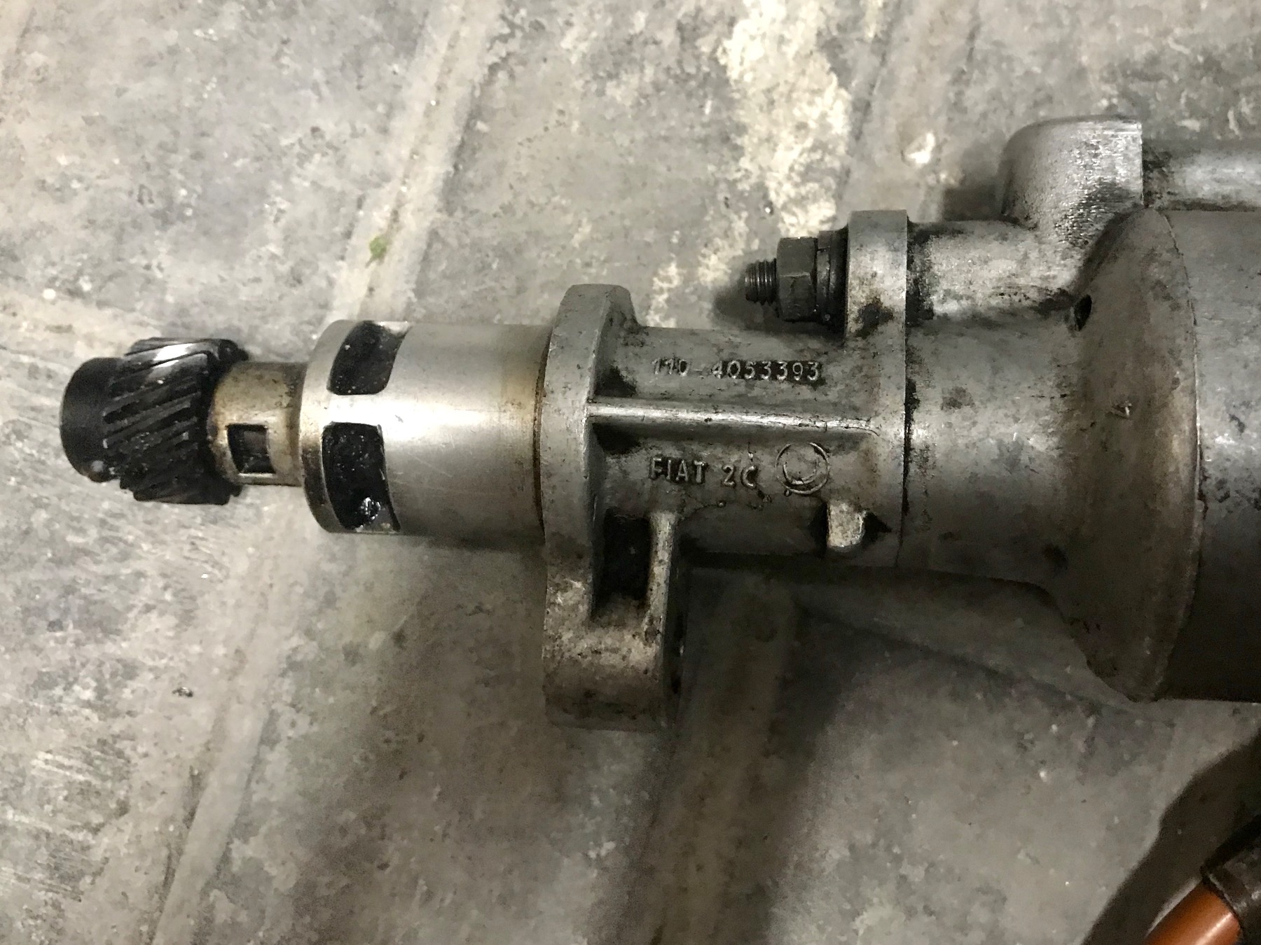

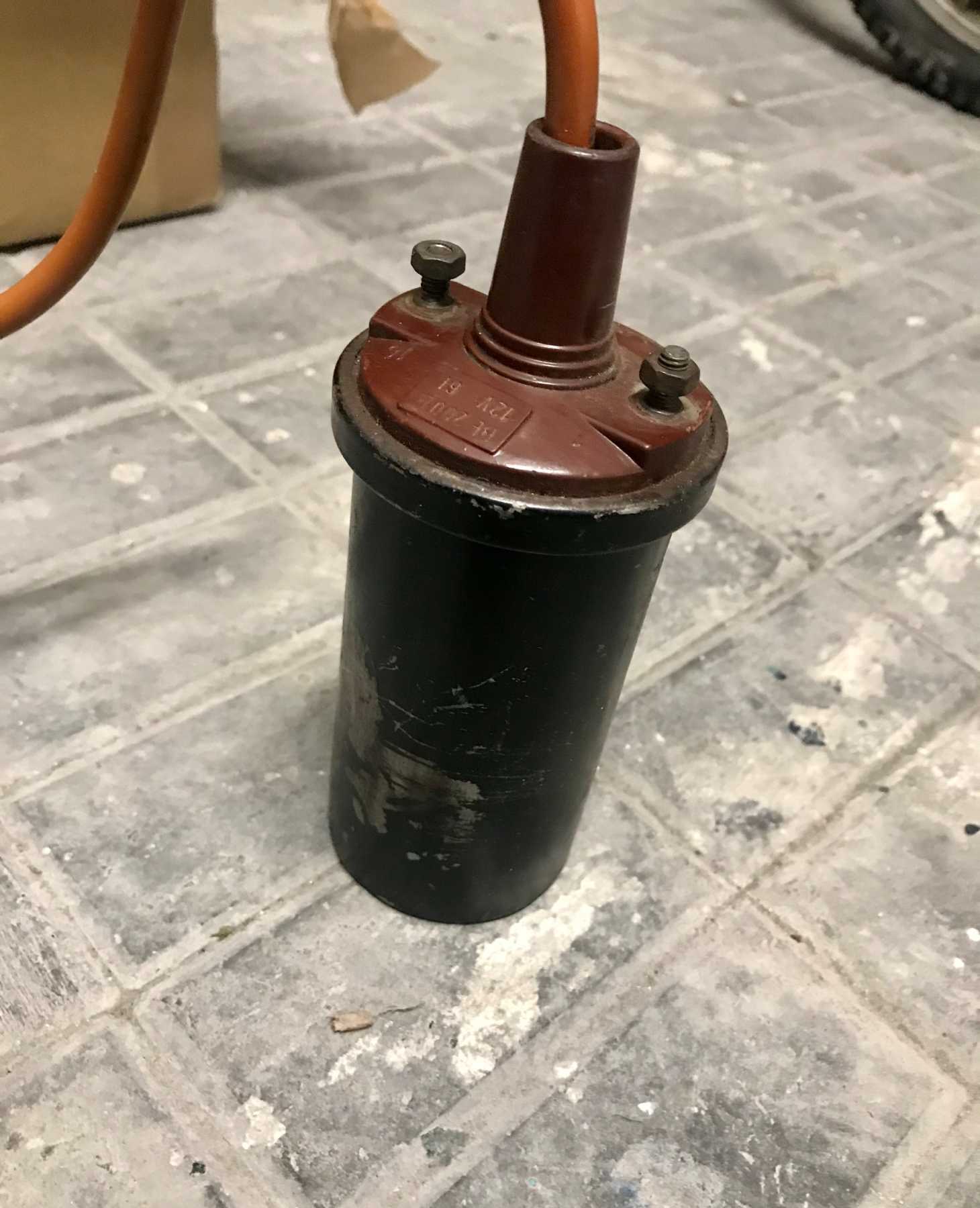

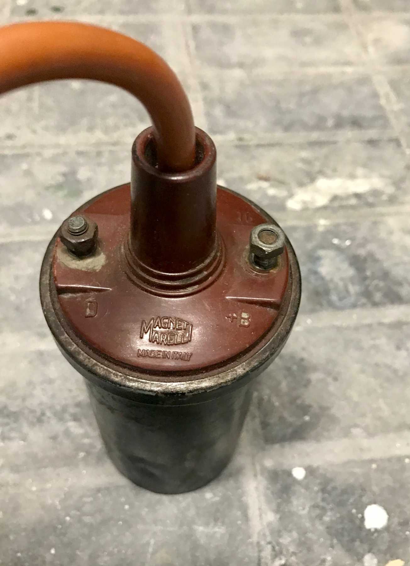

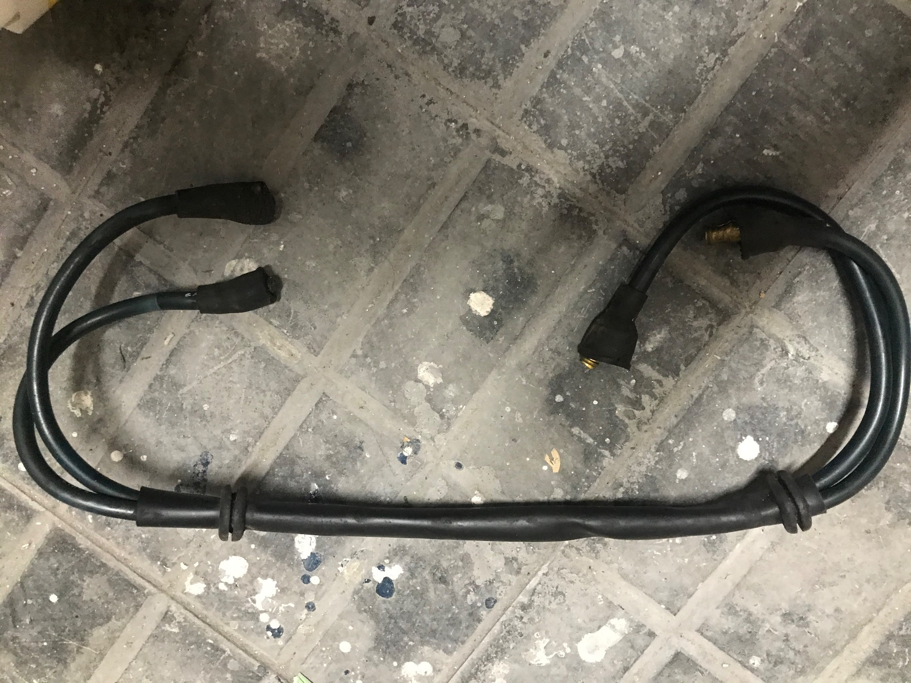

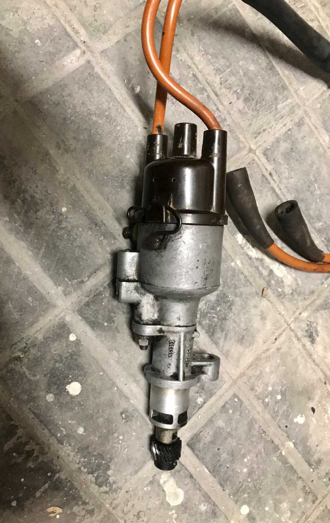

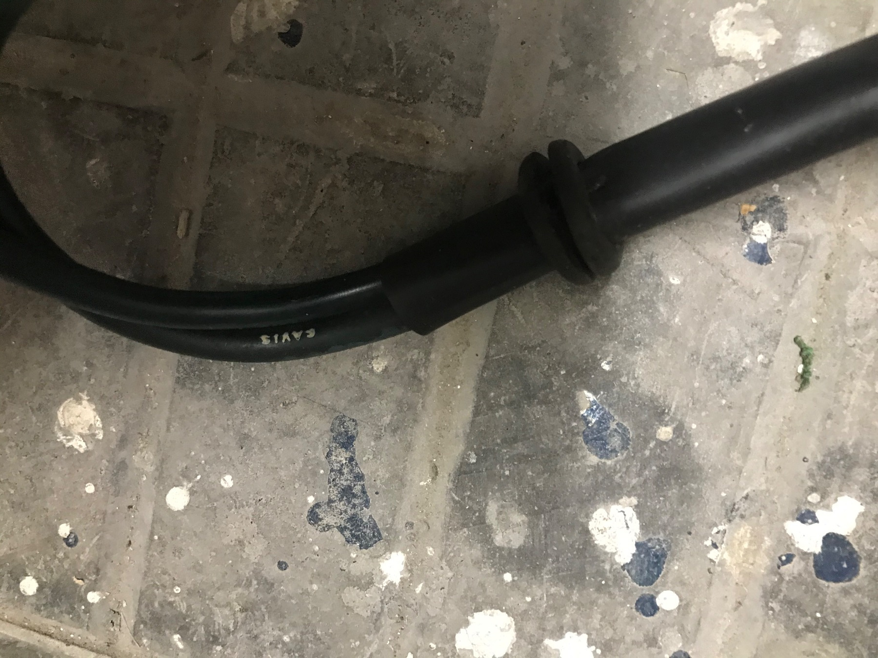

                        Ca.claudio
                          La mia ricerca continua e questo fine settimana ho preso lo spinterogeno e la bobina (come da foto allegate).
                          Volevo chiedervi, sempre per la ricerca dell’originalità per la targa oro, se corrispondono a quelli originali dell’epoca ed adatti per la mia L prima serie.

                          #466090
                          pasquale59
                            Ciao 5ino70, ti rispondo io, ho un fregio posteriore del cofano, ti confermo che sul retro c’è la scritta cromodora
                            #466143
                            5ino70
                              [quote=”pasquale59″ post=349497]Ciao 5ino70, ti rispondo io, ho un fregio posteriore del cofano, ti confermo che sul retro c’è la scritta cromodora[/quote]
                              Ciao Pasquale59 mi riferisco al numero e alla lettera riportate oltre la scritta
                              Dovrebbero far riferimento a mese e anno produzione
                              Di che anno è la tua? E che numero e lettera riporta il fregio?

                              pasquale59
                                Ciao ti invio una foto
                                #466162
                                5ino70
                                  [quote=”pasquale59″ post=349546]Ciao ti invio una foto[/quote]
                                  Grazie Pasquale59
