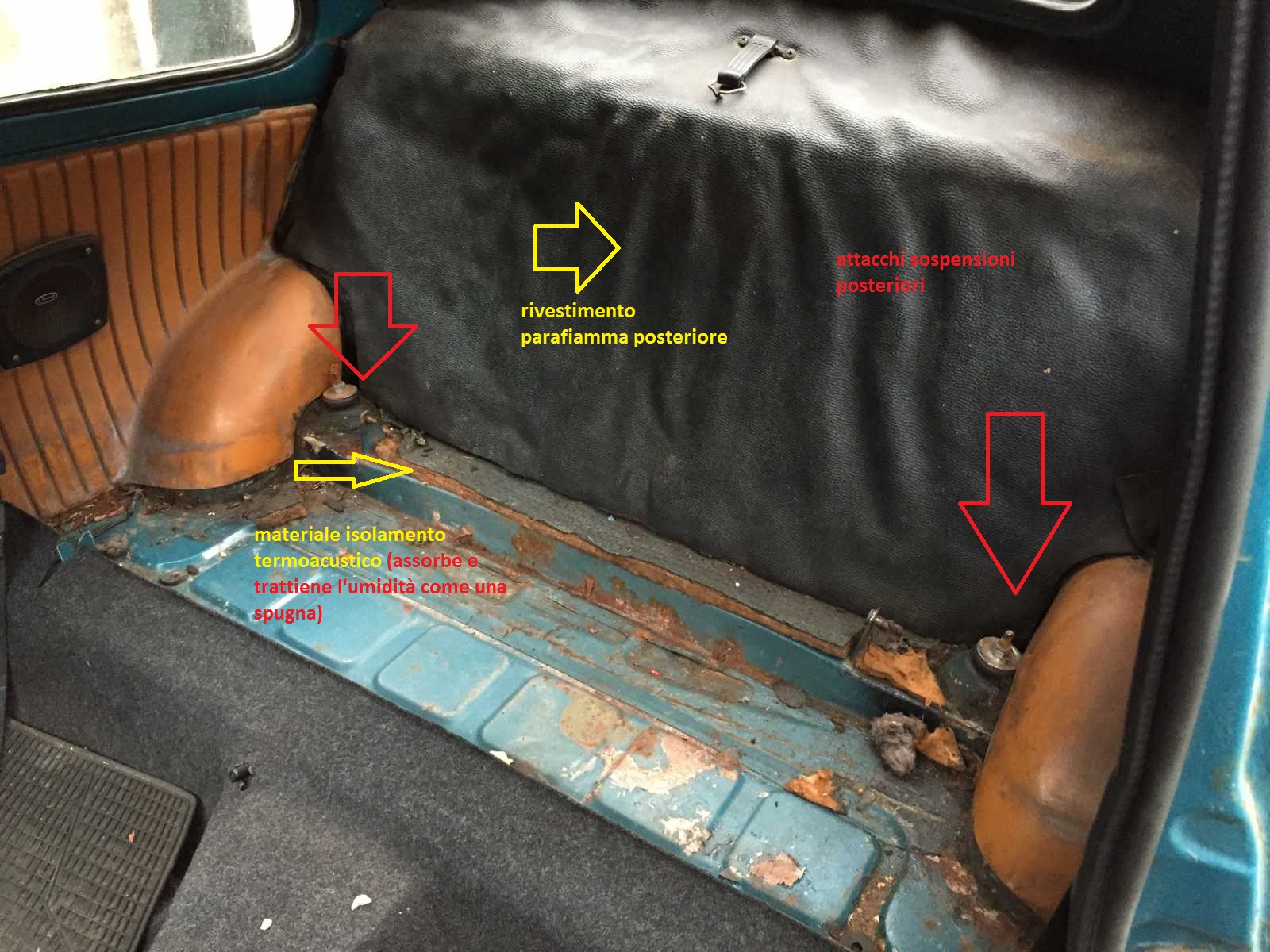

                Questi sono attualmente gli interni
                Ringrazio tutti per i preziosi consigli e ne sto facendo tesoro soprattutto in questa prima fase, anche perchè il mio “lavoro” si limiterà allo smontaggio, dopodiché la mia 500 passerà nella mani più esperte e competenti di un carrozziere, poichè tali compiti andrebbe oltre le mie capacità
                Molto bella quella di “Giampy L 419”, seguirò puntigliosamente tutti i vostri consigli, anche perchè vorrei ( molto difficile, ma provarci non costa niente) portarla alla propria originalità

                    Guardando le foto della tua 500, potrei ipotizzare che la vetustà visibile è dovuta principalmente al posto di conservazione.
                    Se il luogo dello scatto delle foto è la attuale (e futura) dimora della macchina, purtroppo non è certo una ubicazione ideale: la terra battuta è ottima per i vini e gli insaccati suini, non certo per le auto d’epoca.
                    Le portiere sono sicuramente le parti più danneggiate… Purtroppo temo che si renderà necessaria la sostituzione, oppure l’intervento di un “signor” lamierista/battilastra.
                    Come potrai notare la lamiera è arrugginita dall’esterno, proprio in corrispondenza del punto di accumulo della condensa dell’umidità atmosferica. I tipici punti nevralgici di corrosione da impiego stadale assiduo (parte finale dei parafanghi) non sembrano intaccati in maniera passante.
                    Altra particolarità che mi ha colpito (per quanto possa avere valore il mio modesto giudizio) è la presenza dell’isolamento termoacustico al di sotto della seduta posteriore nonostante la sostituzione della panchetta passeggeri (nera in anzichè biscotto)
                    Generalmente in seguito a qualsiasi ripristino/restauro, detto particolare viene quasi sempre omesso, pertanto ritengo che possa trattarsi ancora dell’originale, e che mi fa presupporre che nessuno abbia mai messo mano in maniera importante alla macchina, oppure lo abbia fatto con cognizione di causa…
                    Idem per il rivestimento del parafiamma posteriore: azzardo che sia di primo equipaggiamento; bordi lungo i passaruta troppo precisi per essere un ricambio.
                    Se poi avessi la fortuna di poter consultare una qualche “memoria storica” della vettura (ex proprietari, vicini di casa, parenti ecc..) che potesse portare testimonianza di conferma, a maggior ragione dovresti documentare fotograficamente dettagli dei vari posizonamenti.
                    In ogni caso la carrozzeria, salvo l’anteriore che risulta colpito da urto frontale, è in condizioni abbastanza decenti.
                    Da notare il preciso allineamento cofano posteriore – traversa che ne denota un ipotizzabile utilizzo tranquillo.
                    Direi che avrai la possibilità di recuperare tantissime parti, per cui, per evitare di peggiorare la situazione, sarebbe meglio trovarle una migliore sistemazione oppure cercare di “proteggerla” con qualche accorgimento.
                    lo stesso vale per i componenti; i telai dei sedili sembrano in buono stato, cerca ti tenerli sollevati da terra (ma forse li avevi appoggiati solo per la foto…)
                    Come ti ha detto drago500 qui sul Forum abbiamo testimoninza di esemplari restaurati partendo da situazioni decisamente peggiori della tua (vedi Zio Topolino…) per cui direi che un resauro con dei buoni risultati è senza dubbio realizzabile.
                    Una altro passo che è bello consigliare a chi si avvicina al mondo 500 è quello di rivedersi gli “articoli e prove” d’un tempo. Nella sezione dedicata del nostro Forum potrai trovare le immagnini degli articoli pubblicati all’epoca; dal confronto con la tua macchina potrai capire da solo i dettagli del modello.
                    Chi ben comincia è a metà dell’opera… 😉

                            Ho modificato la tua foto aggiungendo un paio di note, dovrebbero chiarire quello che Ale ha scritto riguardo la parte posteriore dell’ abitacolo.
                            Ho aggiunto anche due frecce rosse in corrispondenza degli attacchi delle sospensioni, è un punto abbastanza critico, se c’è corrosione passante in quella zona il restauro diventa difficoltoso, per fortuna la tua sembra sana.
