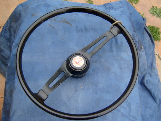

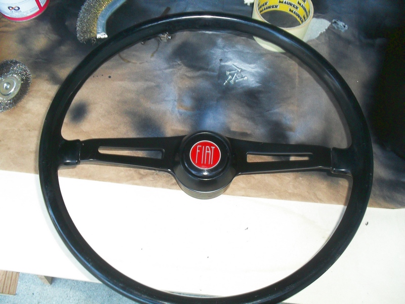

      io l’ho fatto opaco alta temperatura
      #96335
      Bernie
        Grazie Calimero: ma questo era il suo colore originale?
        #96383

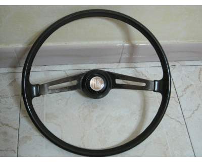

          credo che valga la regola del semi lucido, ma se lo fai nero opaco vedrai che viene bene,

          #96388
          velox
            secondo me l’originale è semilucido, come tutto il resto 😉
            #96410
            Bernie
              Grazie ragazzi… semilucido che vuol dire: parte opaco e parte lucido?
              Se così le percentuali dell’uno e dell’altro quali sono…?
              siete fantasticissimi!!! 😉

              #96417
                70% lucido e 30% opaco, ma velox saprà essere più pereciso
                #96418
                Bernie
                  grazie 😉
                  #96426
                  velox
                    Vedo che finalmente abbiamo studiato Calimero, risposta corretta 😉
