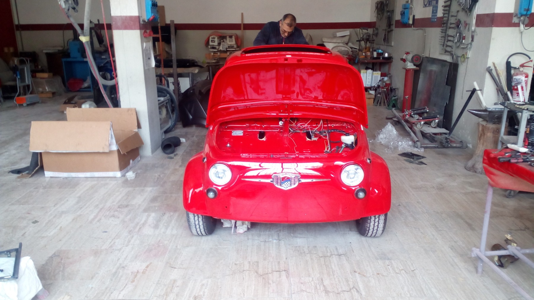

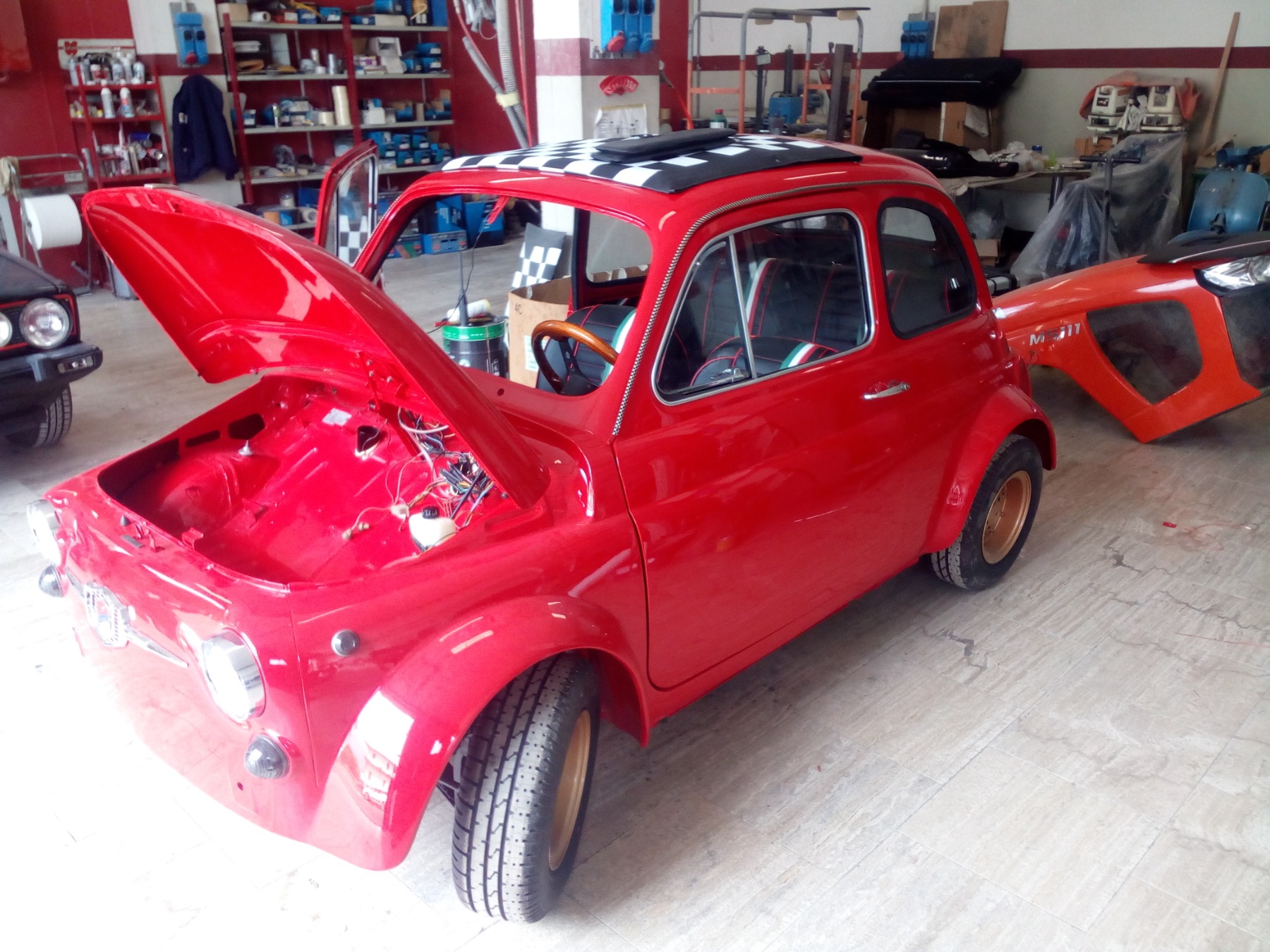

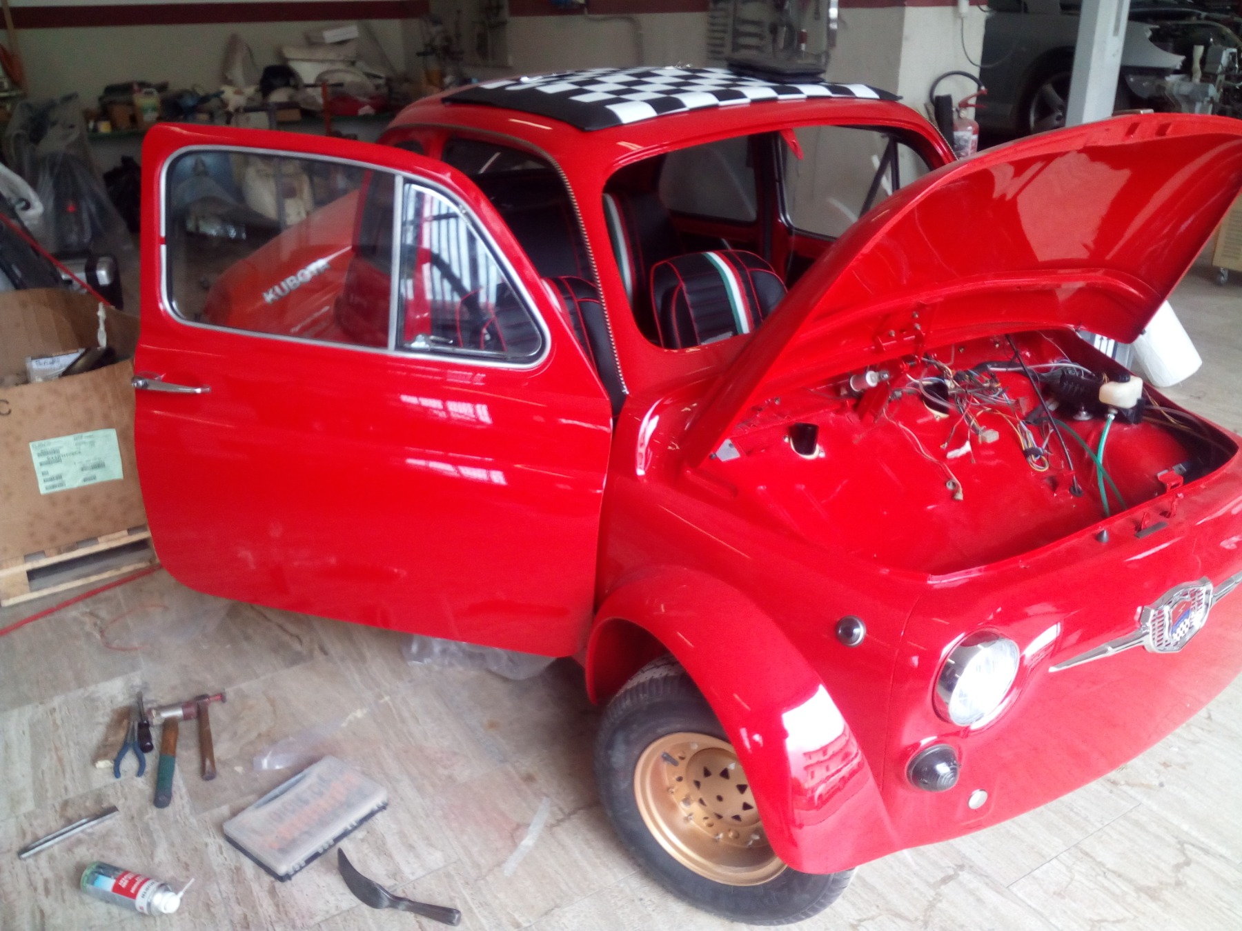

29 Ottobre 2019 alle 16:30 #466171Tommaso 590 gtPartecipantealtre foto del cinquino ho cercato di rispettare quello che mi ero prefissato cioe’ rifare una 590 gt replica gr2 mancano le stricesul cofano e poco altro ormai e un anno che ci lavoro tra carrozzeria e motore che non e’ esasperatissimo anzi ho cercato di mantenere il motore che la giannini aveva messo sulla sua replica del 97 per il mercato giapponese quindi il 650 su base 126 ma invece di mettere il 40 ho optato pe un 32 doppio della fulvia /1100 fiat che non mi fa ripiangere il 40 forse un po’ di ripresa ma comunque tutto sommato molto equilibrato e il motore ho rispettato le stesse lavorazioni che fecero al tempo visto che ho il libro giannini e mi sono attenuto alle pagine in fondo dove specificavano che cosa avevano fatto
infine ho realizzato il sogno che avevo da quattordicenne farmi una replica in tutto e pertutto simile alla 590 gt della giannini che hanno al museo che ho visto e innamorato subito unico vezzo la piastra portafitro che per le mie zone collinari male non fa’ per il resto il kit e tutto lavazza che aveva asuo tempo asseblato i motori per le repliche .Attachments:3 Novembre 2019 alle 19:10 #466502cb73PartecipanteUna volta finita sarà uno spettacolo :like :like

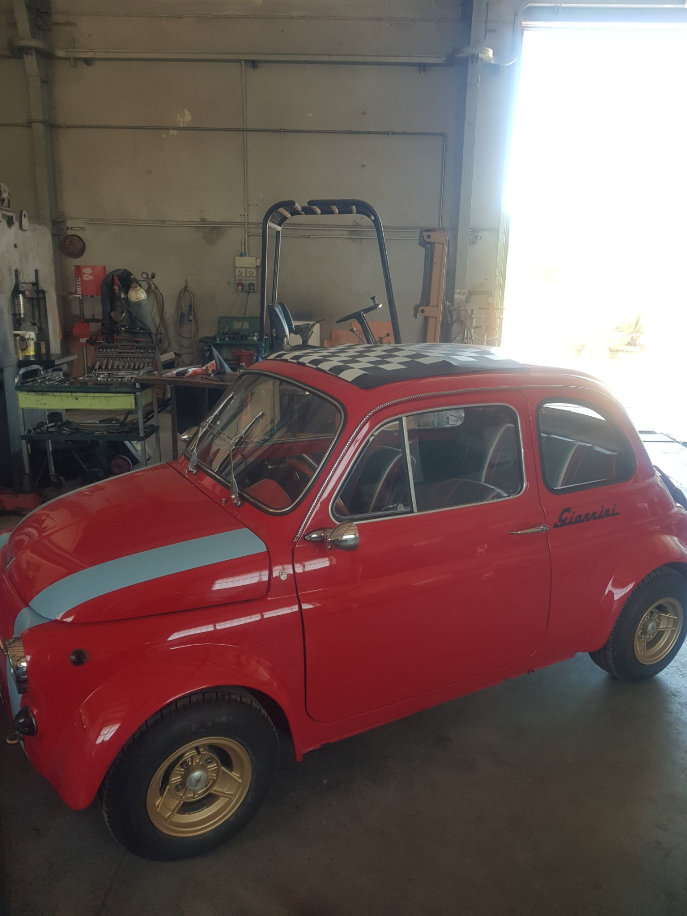

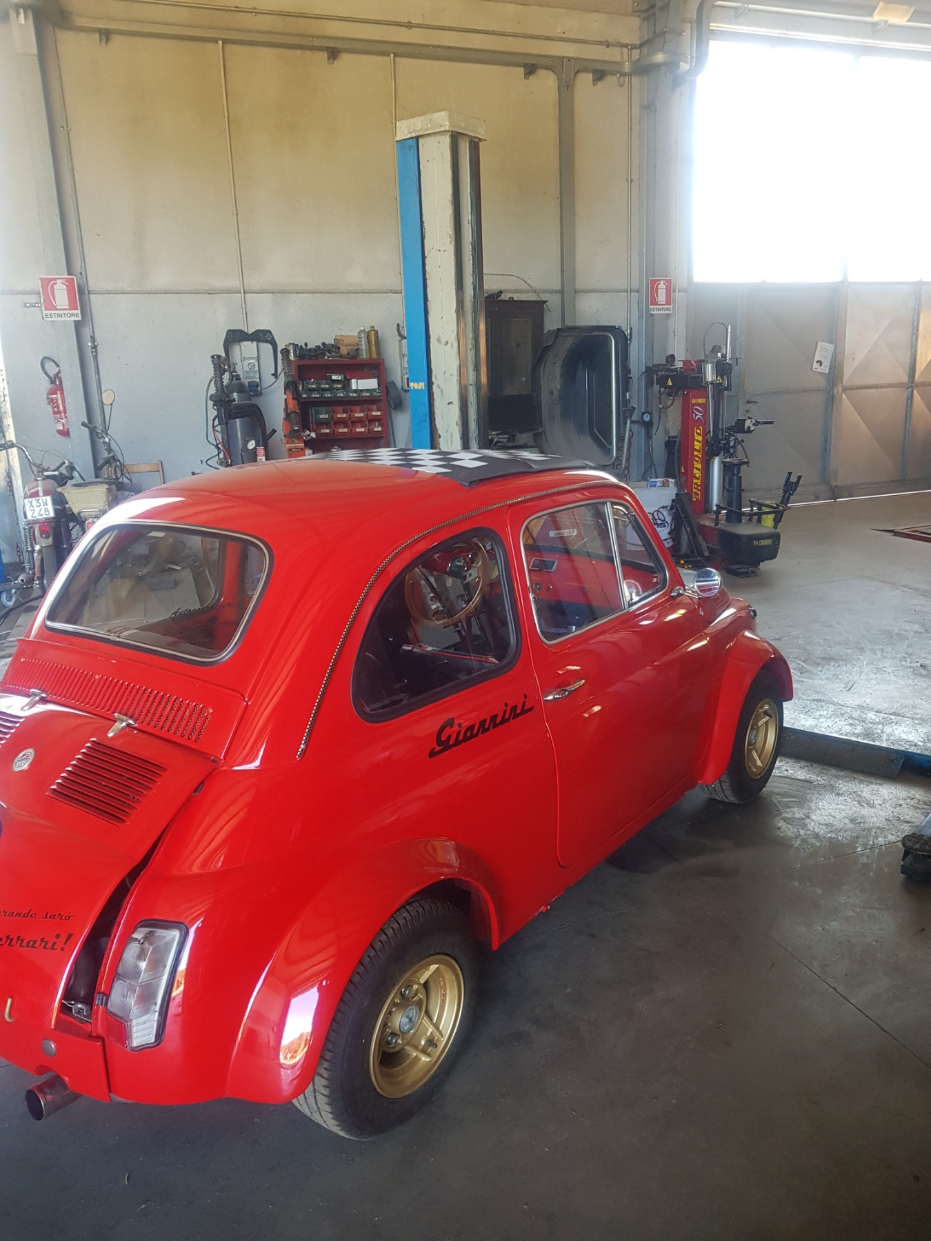

Complimenti!:)19 Agosto 2020 alle 15:40 #484935Tommaso 590 gtPartecipanteFinalmete si vede la fine dei lavori
Attachments:19 Agosto 2020 alle 18:42 #484939drago500PartecipanteDavvero cattiva la tua piccola!!!
Arrabbiatissima.🙂
19 Agosto 2020 alle 19:16 #484940martnucciaPartecipantebella complimenti :like
mi sono permesso di unire i due topic
spero di aver fatto cosa gradita 🙂19 Agosto 2020 alle 21:32 #484943williamsPartecipanteDa appassionato di 500 sportive ti faccio i complimenti. Veramente bella!
