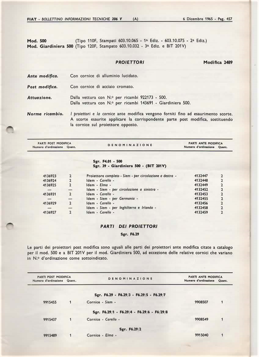

        Per me vale quello scritto da Fiat, sette mesi prima dell’auto di Piero77 (che qui saluto)
        Sette mesi prima, che da quella data all’auto di Piero77 fa circa 150.000 autovetture, dicesi 150.000 vetture prodotte, non qualche migliaio, 150.000 , centocinquantamila.
        Volete che abbiano ritrovato un bancale di cornici di alluminio sperso nei magazzini?
        Potrebbe anche essere, ma significherebbe poco o nulla.
        Se mettiamo in dubbio gli scritti della Fiat , posso (come sto facendo) andare a casa perché non gioco più ! Perché questo è un gioco, checche se ne dica, e le regole (!) sembrano scritte da docenti “ex cathedra”.
        Claudio, eccoti accontentato il B.I.T. 206 è qui sotto (ho già imbustato copia è lunedì spedisco):

        #471245
          Grazie Piero77,
          adesso non resta che vedere questo bollettino per avere la conferma che la tua macchina monta le cornici in acciaio visto che la modifica 2489 da alluminio ad acciaio è post numero per ricambi 922173
          in questo caso il tuo numero telaio è 119588x quindi direi post .
          Qui mi seto di concludere con “verba volant, scripta manent «le parole volano, gli scritti rimangono»
          Con rispetto
          Bernardi Claudio

            Caro Pietro, lo tengo inutile e superfluo et post pellem fugiendum quaestio traduzuzione scappare o nascondersi dietro a un dito
            Il manuale l’hai postato tu e a mio avviso o lo si interpreta a piacere o quello da te postato dice che dalla vettura con numero telaio 922173 ( e questo era la vettura con quel telaio che ci fosse ancora riporterebbe lo stesso numero di telaio e lo stesso numero per ricambi ) in poi le cornici faro passarono da alluminio in acciaio .

                Da luglio 66 , le coppe ruota, le modanature sottoporta e le cornici faro diventano tutte in acciaio inox e non più in alluminio .[u]Post di cb73
                [/u]dalla vettura con numero telaio 922173 ( e questo era la vettura con quel telaio che ci fosse ancora riporterebbe lo stesso numero di telaio e lo stesso numero per ricambi ) in poi le cornici faro passarono da alluminio in acciaio .[u]Post di cb73
                [/u]
                Fiat 500 F (no 8 bulloni)
                Immatricolata nei primi giorni di Lug del ’66
                N° telaio 119588X
                N° per ricambi 1196251 Post Piero77
                Allora, Claudio, come sono le cornici proiettori di Piero//: primo post o secondo post ?
                E’ proprio inutile …..
                #471252
                  Il manuale da la risposta , basta saperlo interpretare
