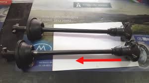

      Per la tua sicurezza metti due cavalletti uno davanti e uno dietro, poi devi svitare e far uscire i 4 bulloni da 8mm con la chiave da 13 o da 12. Sotto la foto dei semiassi completi del manicotto millerighe che devi togliere ( la freccia indica la direzione )
      Questo è destro, ma è uguale all’altro
      Dietro al millerighe come vedi c’è un parapolvere di gomma che di solito non scorre bene a causa dello sporco, fai scorrere indietro tutto (parapolvere e manicotto) con un po di pazienza e pulizia ci riesci. Fallo scorrere abbastanza indietro in modo da avere lo spazio per scostare il semiasse e manicotto dal giunto.

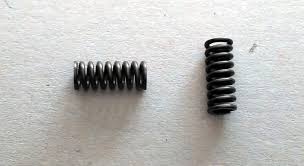

      Attenzione perchè DENTRO al semiasse (dove va a combaciare col giunto) c’è una molla.
      Toglila e mettila da parte.

          Grazie mille siete stati chiarissimi.. unica cosa a che cosa serve la molla?e mi sapreste dire la coppia.di serraggio del dado da 32?graziie

            La molla serve a non fare “sbattere” il semiasse contro il manicotto. Il semiasse, durante la marcia oscilla e questa fa in modo di non mandarlo con violenza contro il suddetto manicotto/millerighe.

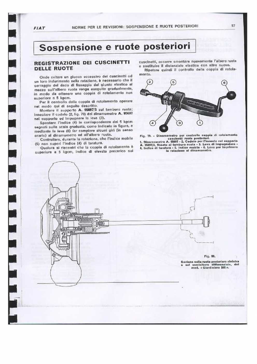

              Ciao, La molla serve per fare in modo che il semiasse abbia una certo scorrimento all’interno dei tasselli nel differenziale e un riallineamento , il dado non ha coppia in quanto deve servire per il precarico dei cuscinetti, a dire il vero per fare un lavoro PERFETTO bisognerebbe smontare il mozzo, ingrassare dopo averli lavati i cuscinetti SOSTITUIRE IL MANICOTTO collasabile che funge da precarico dei cuscinetti, in sostanza deve essere bloccato sino a che comprimendosi determina il giusto carico dei cuscinetti, raggiungendo il giusto rotolamento degli stessi, e mai riallentato, in effetti il dado a corona ha diverse scanalature per favorire l’inserimento della coppiglia in più posizioni favorevoli sostituire i due cortecchi facendo attenzione ai due anelli elastici. Per collassare il distanziale interno non basta il freno a mano bisogna bloccare il mozzo con i bulloni e con un palanchino a terra fermare il tutto che non giri, per tirare il dado bisogna avere una lunga leva, escludo pistole avvitatrici, posso collassare troppo il dado, che se allentato fa prendere gioco ai cuscinetti. Buon lavoro. Sergio

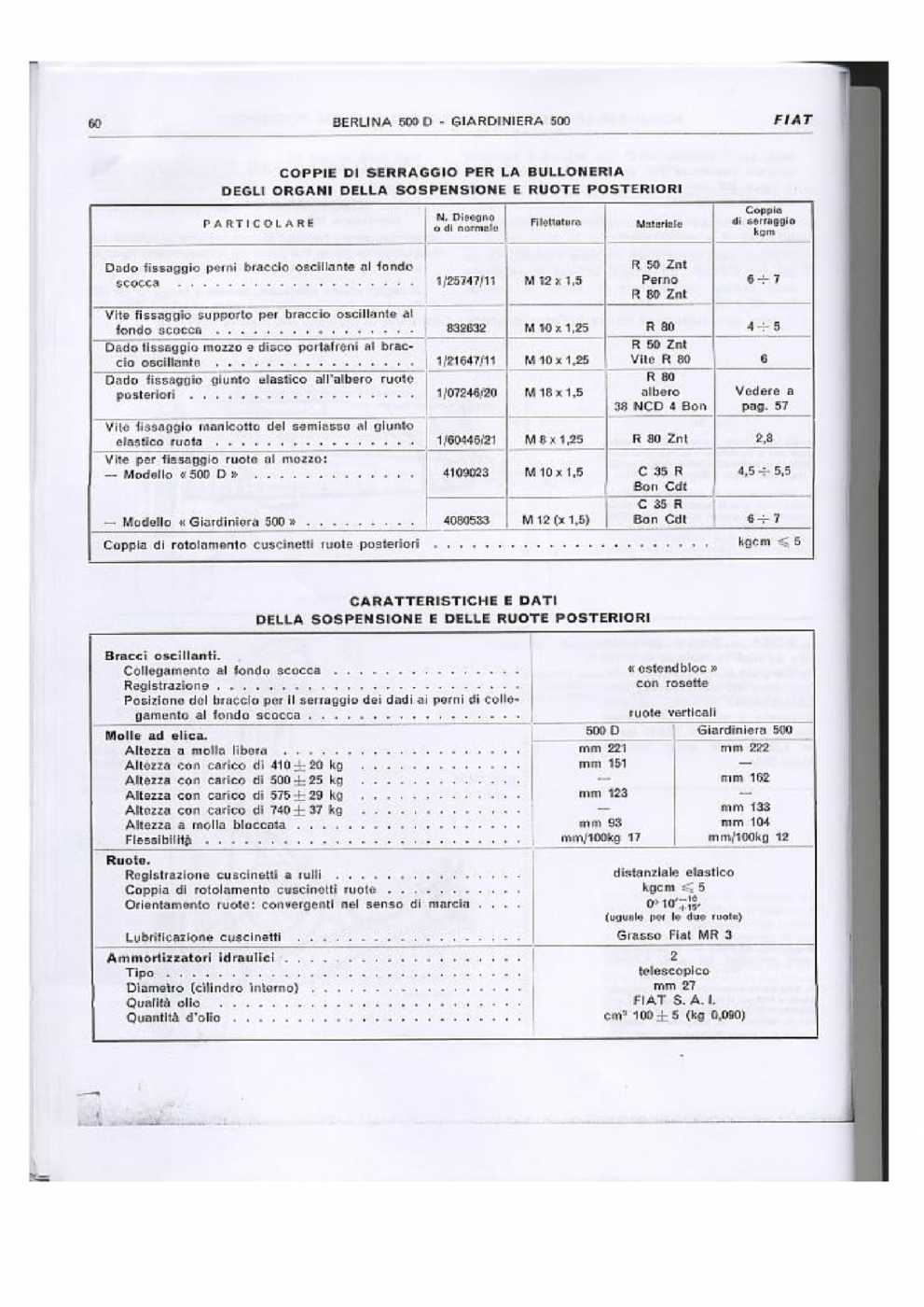

                    Giuro che non conoscevo l’esistenza dell’attrezzo, si, di dinamometri quelli con la corda per vedere la resistenza del rotolamento dei cuscinetti, ma questo proprio non lo conoscevo, è proprio vero ogni giorno se ne conosce e se ne impara una nuova, dico la verità li ho sempre bloccati a mano facendo girare verificando che non vi fosse gioco assiale e che il cuscinetti girassero liberi. Saluti Sergio

                          [quote=”Tenani” post=277917]Giuro che non conoscevo l’esistenza dell’attrezzo, si, di dinamometri quelli con la corda per vedere la resistenza del rotolamento dei cuscinetti, ma questo proprio non lo conoscevo, è proprio vero ogni giorno se ne conosce e se ne impara una nuova, dico la verità li ho sempre bloccati a mano facendo girare verificando che non vi fosse gioco assiale e che il cuscinetti girassero liberi. Saluti Sergio[/quote] È lo stesso attrezzo che si usa per i cuscinetti differenziale.
