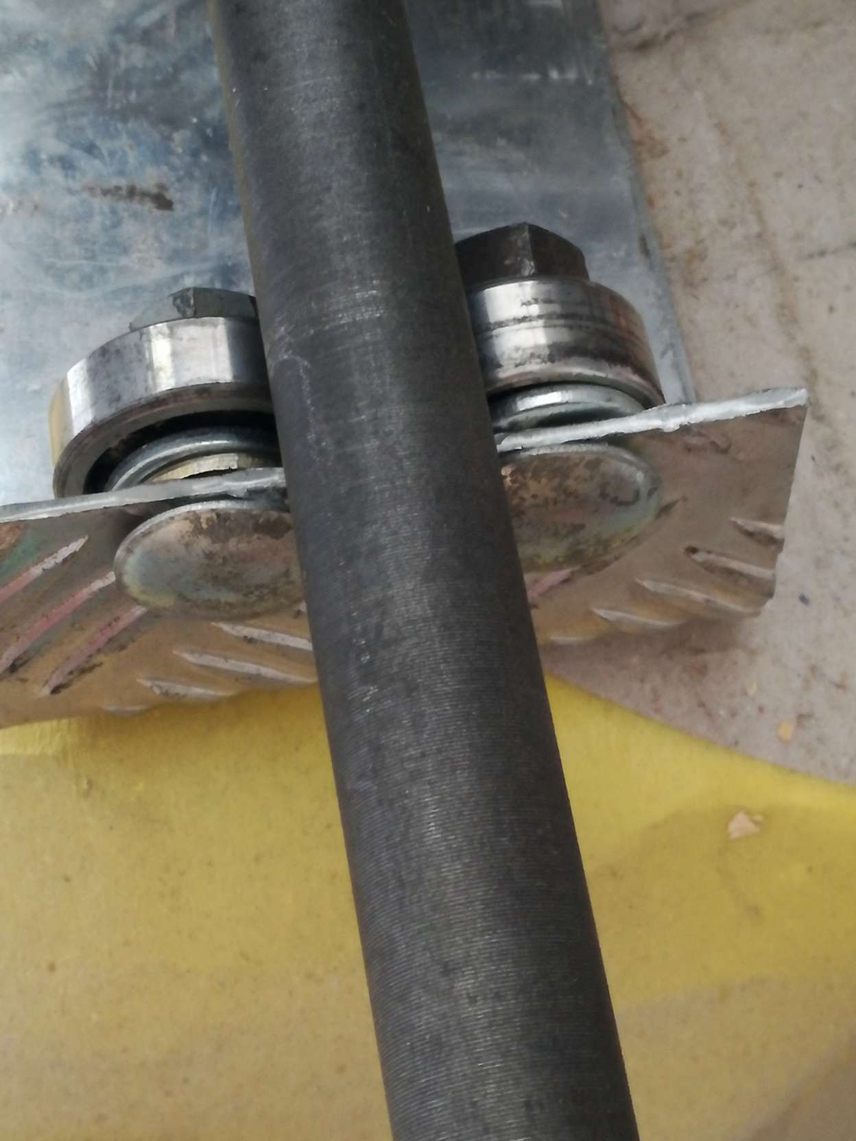

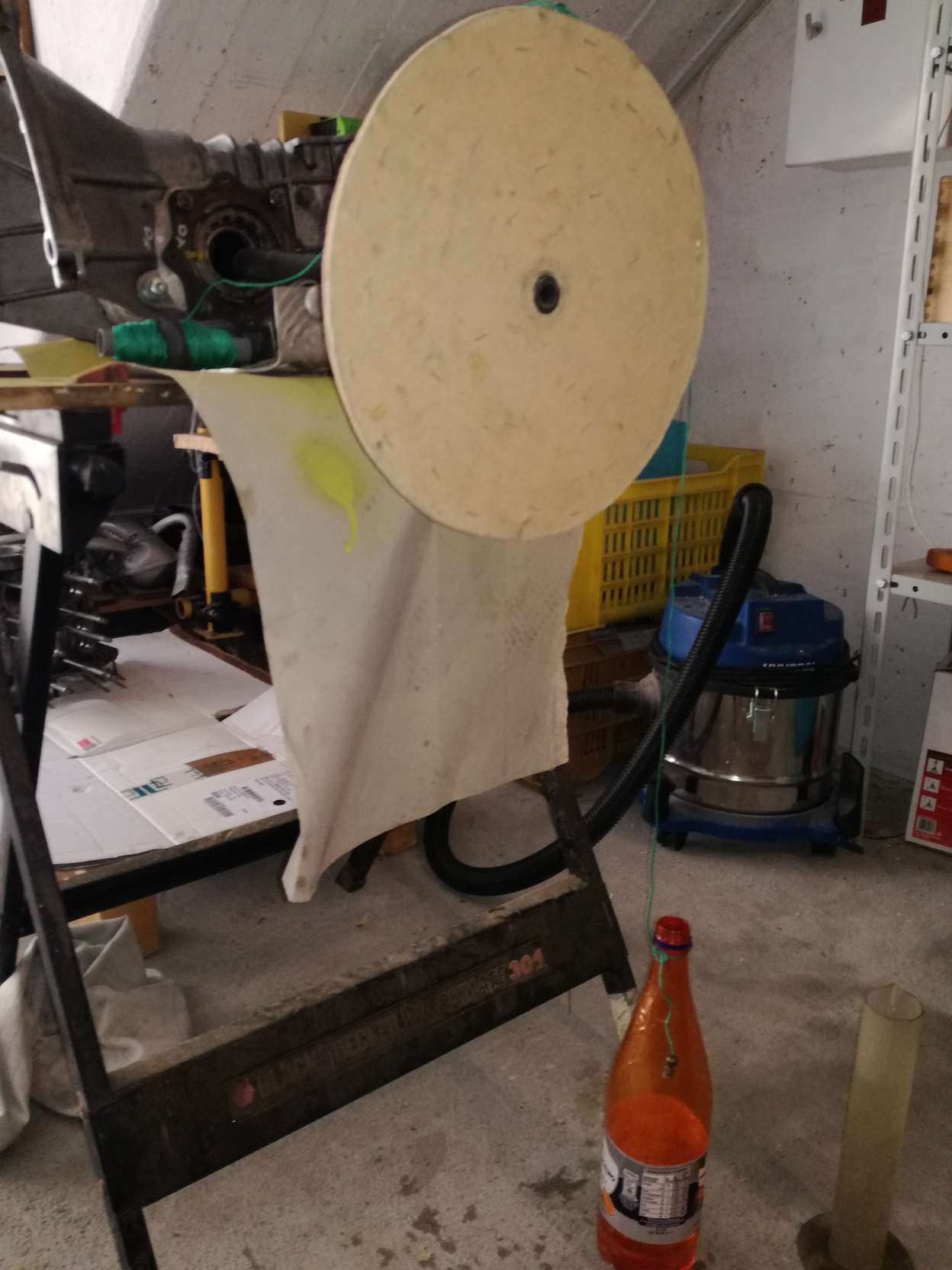

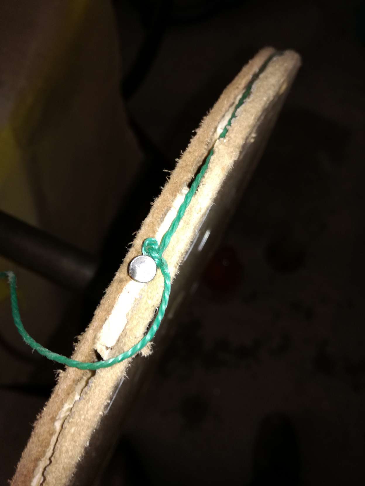

          [quote=”500_Lucio” post=347354]L’ho trovato nel manuale Haynes che mi sono procurato, stante la difficoltà nel reperire i manuali d’officina e il fatto che capisco bene l’inglese. Penso sia stato redatto a partire dal manuale FIAT con alcune semplificazioni dovute al fatto che si indirizza ad amatori competenti piuttosto che a meccanici professionisti.
          Ecco comunque il passaggio, al punto .14
          [/quote]
          Buonasera a tutti,
          Nelle foto allegate vi propongo la mia interpretazione sull’argomento “misura coppia di rotolamento”: Una cosa a metà strada tra una macchina leonardesca ed una creatura di Mucciaccia.
          Ho quasi completato la revisione del cambio, ed ho dovuto accettare il fatto che non ho la minima esperienza di come questa coppia di rotolamento debba essere valutata manualmente.
          Da cui la necessità di ottenere una misura non certo precisa, ma quanto meno verosimile.
          In breve: il disco è stato ricavato dal fondo di cassette della frutta in cartone pressato, ed è costituito da due dischi identici accoppiati interponendo il legno delle cassette di cui sopra in modo da creare una scanalatura che permetta al filo di scorrere lungo la circonferenza della ruota. Al centro un foro da 22mm leggermente lavorato in modo da farlo calzare sul millerighe del semiasse.
          Il diametro del disco che ho ricavato è di 28cm.
          Ho preferito utilizzare un disco di raggio definito, perchè fisicamente viene riprodotto il moto di una carrucola, rispetto all’asta che viene menzionata nel manuale Haynes e nei messaggi di cui sopra, dato che in questo caso il moto riprodotto è riconducibile al moto del pendolo (con conseguente scomposizione dei vettori).
          Aggiungendo o togliendo acqua alla bottiglia posso quindi trovare il peso che permette di osservare un movimento costante della ruota che indica l’equilibrio tra la coppia di rotolamento e la forza espressa dal disco.
          Si potrebbe anche agire in senso contrario fino a fare sollevare la bottiglia da terra facendo girare il semiasse opposto.
          Una volta determinato la quantità di acqua contenuta dalla bottiglia è sufficiente pesarla per ottenere la coppia di rotolamento del nostro differenziale.
          Nel mio caso la misura è drammaticamente bassa: Ho pesato 350g della bottiglia per un raggio di 14 cm,
          che mi danno 4,9kgcm di coppia di rotolamento.
          A questo punto, dopo avere verificato il gioco corona pignone, dovrò sicuramente intervenire anche sulle ghiere per ritrovare la giusta coppia di rotolamento, che come gia indicato da voi dovrebbe essere compresa tra 13 e 15 kgcm.
          Mi farebbe piacere avere qualche vostro commento sul metodo di misura e su come intervenire per ripristinare la giusta coppia: Sarebbe secondo voi oppurtuno sostituire i cuscinetti, anche se non sembrano portare particolari segni di usura?
          Grazie a tutti e buona serata.
