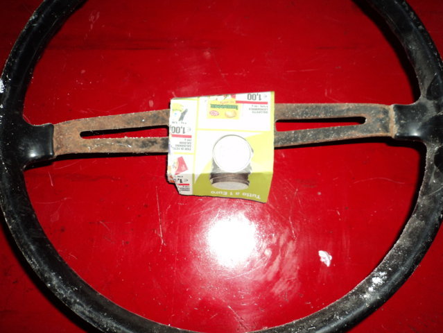

  • #109234
    CINQUINO93

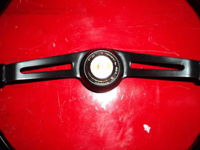

      CINQUINO93
        dopo:

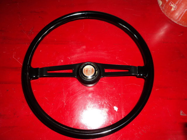

        CINQUINO93
          #109240
          Eros
            ammazza…pare nuovo!!!Bravissimo 🙂

                Vorrei farlo anche io: mi dici che prodotti hai usato per chiudere le crepe sulla plastica??
                Io ho delle spaccature dovuta all’anima di metallo del volante… 🙁
                Grazie 1000!!!
                p.s. a che serve l’aggrappante per la plastica?? 😉 😉

                    Bernie , per chiudere le crepe della plastica mi hanno consigliato un a colla speciale per marmitte dicono che e’ resistente e a dir la verita’ mi sono trovato bene e lo strato che si forma e abbastanza duro da tenere, per quanto rigurda l’ aggrappante quello serve a far aggrappare la vernice alla plastica e a non farla saltare via quando i nostri cinquini sono esposti al sole per ore in piu’ io ho utilizzato vernice per alte temperature in modo da ottimizzare al massimo il prodotto 😉

                      Grazieeeeeeeee Sei stato gentilissimo!
                      Mi dai anche il nome di questo prodotto per marmitte??
                      Grazieee!
                      Velox tu hai qualche altro prodotto da consigliare per riparare le crepe?? 😉
                      #109265
                      CINQUINO93
                        🙁 il nome purtrppo non lo ricordo perche ho finito il materiale e ho buttato lo scatolo, comunque mi ricordo che era un prodotto henkel, basta andare in autoricambi e chiedere di questa colla per marmitte loro sicuramente lo avranno stai sicuro che andra’ bene 🙂 😉
