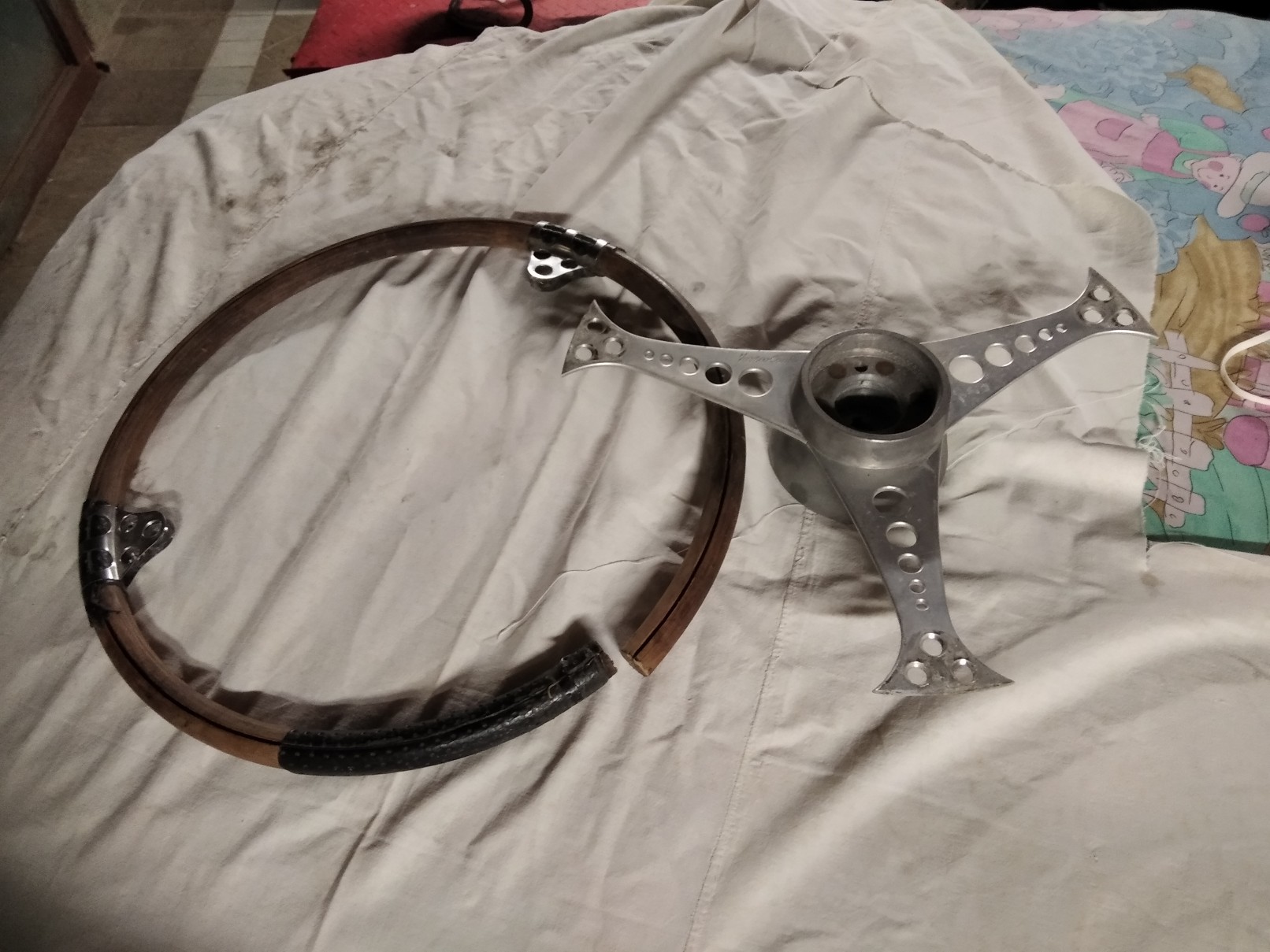

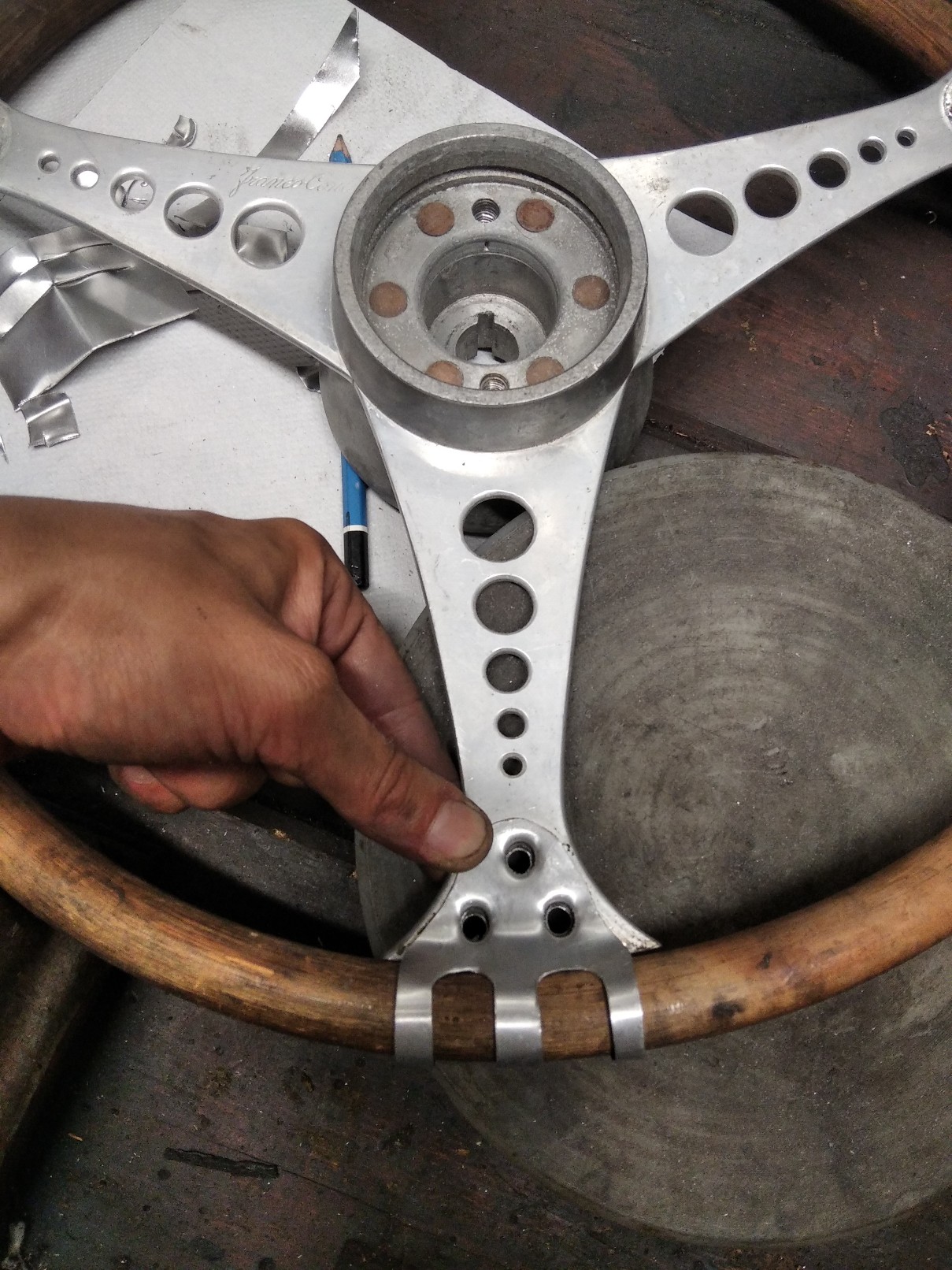

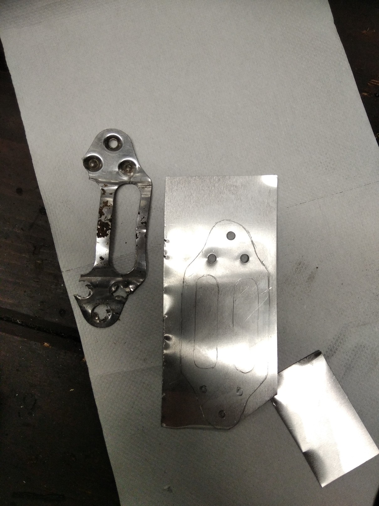

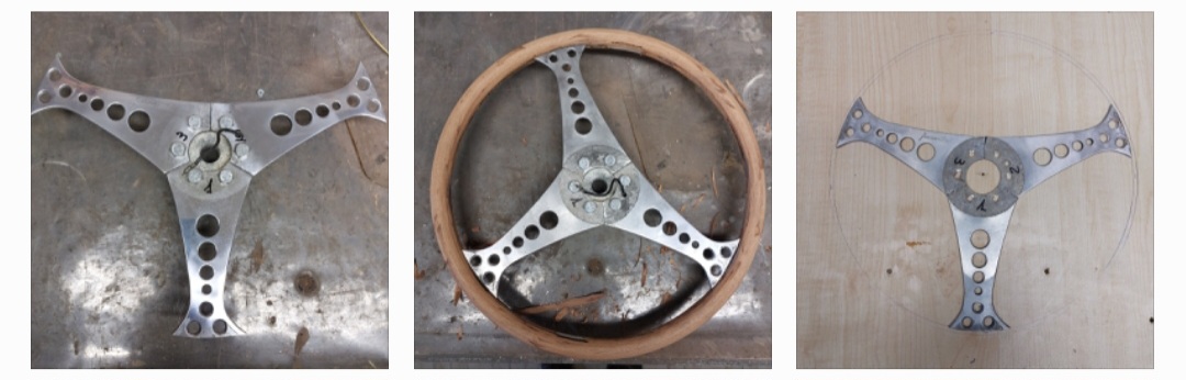

E’ un restauro non esattamente banale. Credo che partissero dal mozzo con i raggi e dal cerchio di legno già rivestito per poi metterli insieme con i collarini cromati saldati a punti.
Quindi per rivestire di pelle il cerchio anche sotto i collarini ti tocca smontare tutto, e l’unica possibilità che vedo sarebbe quella di intervenire col trapano dalla parte che non si vede.
Poi ti serve un mago del TIG per ricostruire il pezzo mancante del collarino basso e per risaldare il tutto.

19 Agosto 2021 alle 21:54 #511053nocciolinaabarthPartecipanteCerto non sarà facile, anzi… Ma non potevo propio lasciarlo così
Grazie del consiglio,mi armo di trapano e spero in bene21 Agosto 2021 alle 11:47 #511121nocciolinaabarthPartecipanteChe l’avventura abbia inizio

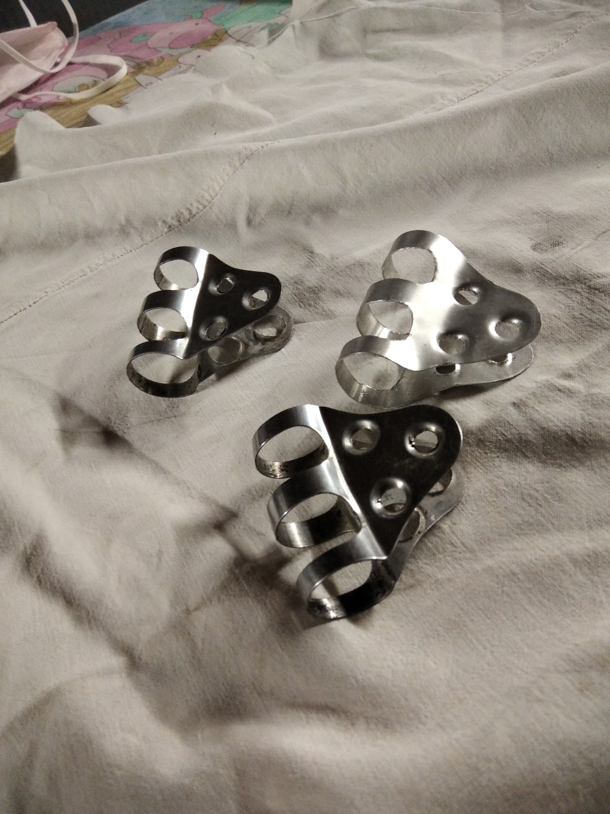

22 Agosto 2021 alle 4:32 #511163nocciolinaabarthPartecipante
Non è propio uguale uguale ma secondo me può andare bene, tanto il volante verrà solo appeso insieme alla collezione non usato in macchina22 Agosto 2021 alle 14:27 #511173drago500PartecipanteHai le mani d’oro Andrea!!!!

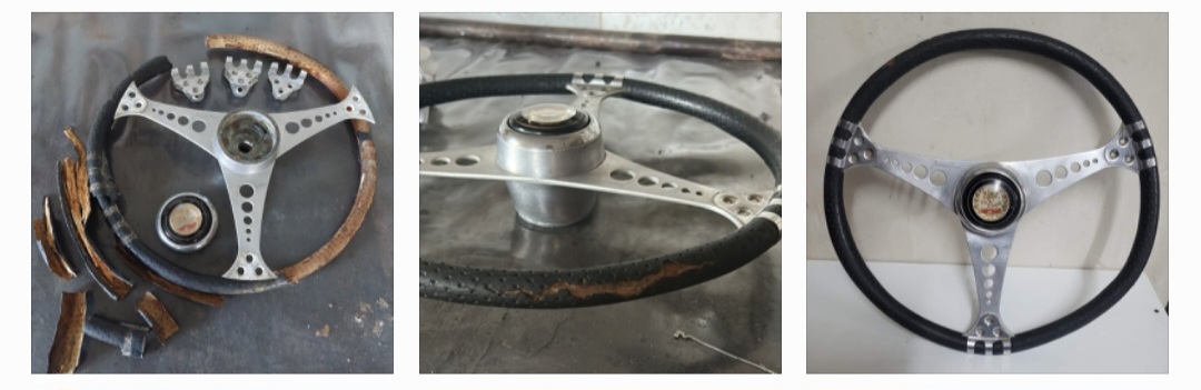

6 Ottobre 2024 alle 16:01 #552704LampaPartecipanteRiprendo questo topic mostrando anche il mio recupero di un Conti fatto qualche mese fa (io e Andrea siamo amici e rivali sull’ argomento :laugh: :laugh: )
Avevo trovato online un esemplare con la corona rotta e sbucciata. Un 39cm purtroppo, misura che non prediligo in quanto troppo grande per la 500 ma….. idea! :silly:

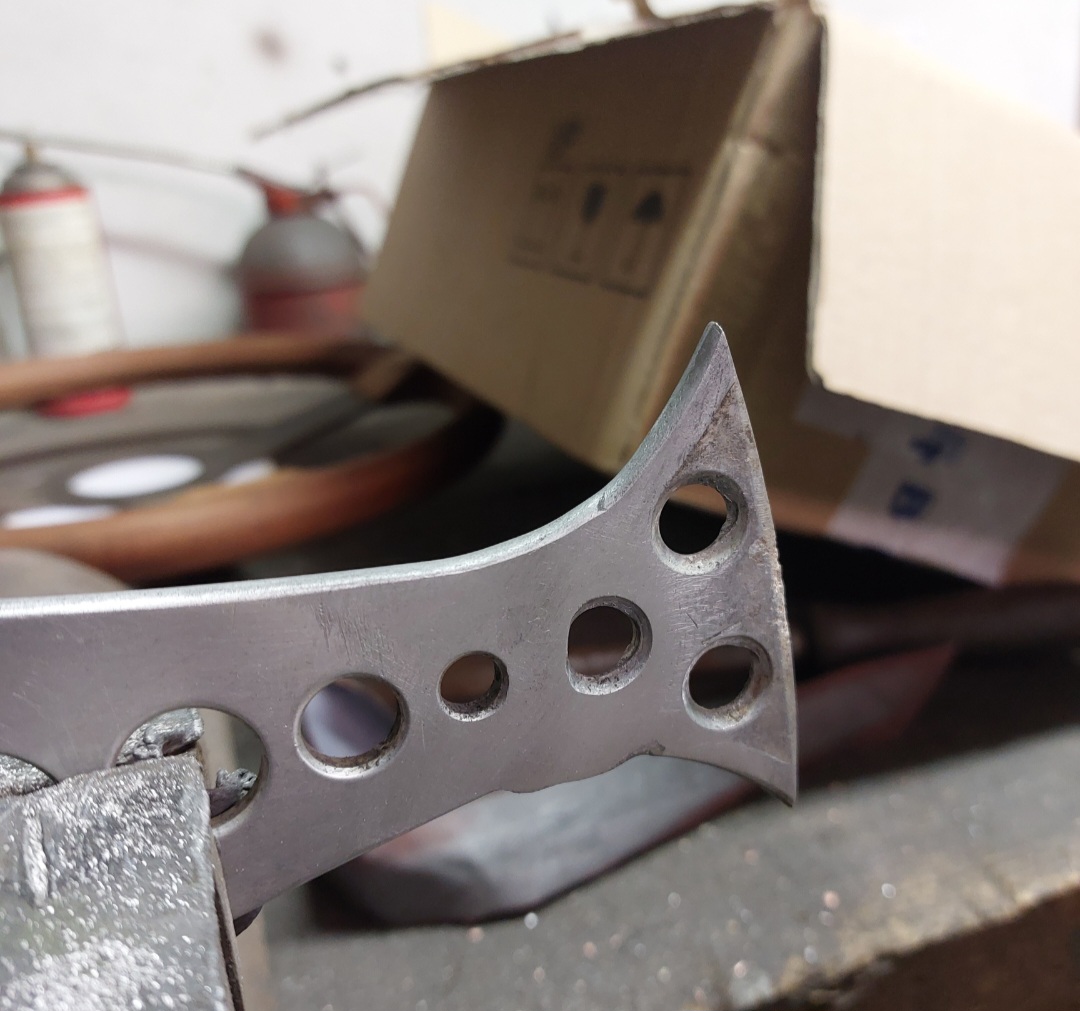

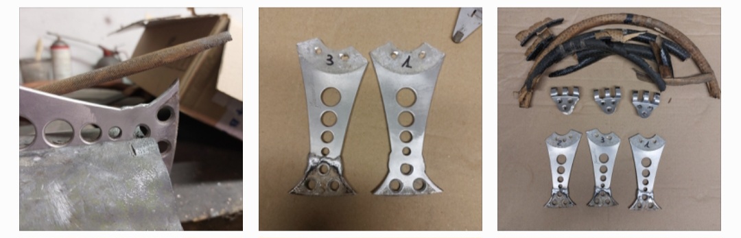

Smontato mi resi conto che la corona era irrecuperabile quindi avrei dovuto ricostruirla completamente. Tutto il resto in ottime condizioni. L’idea malsana che mi era venuta fu di ridurre le razze e portarlo a 36cm. Sacrilegio!? Forse…

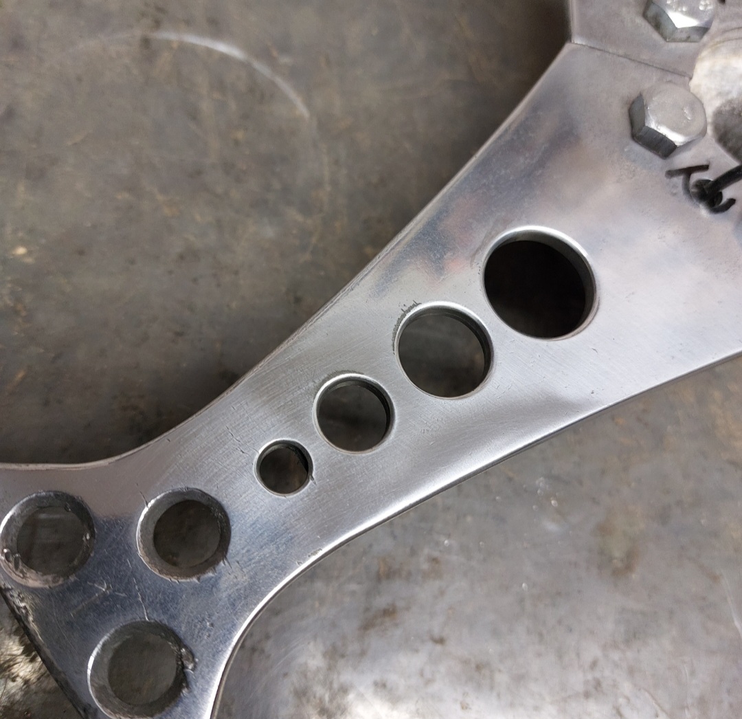

Fatta la riduzione, eliminando un foro, le portai a saldare da un artista dell’alluminio ed armato di lime varie ho eliminato la saldatura in eccesso e ripristinate le forme. Roba da Fra Lampa emanuense :laugh:
Prove di assemblaggio con la corona nuova

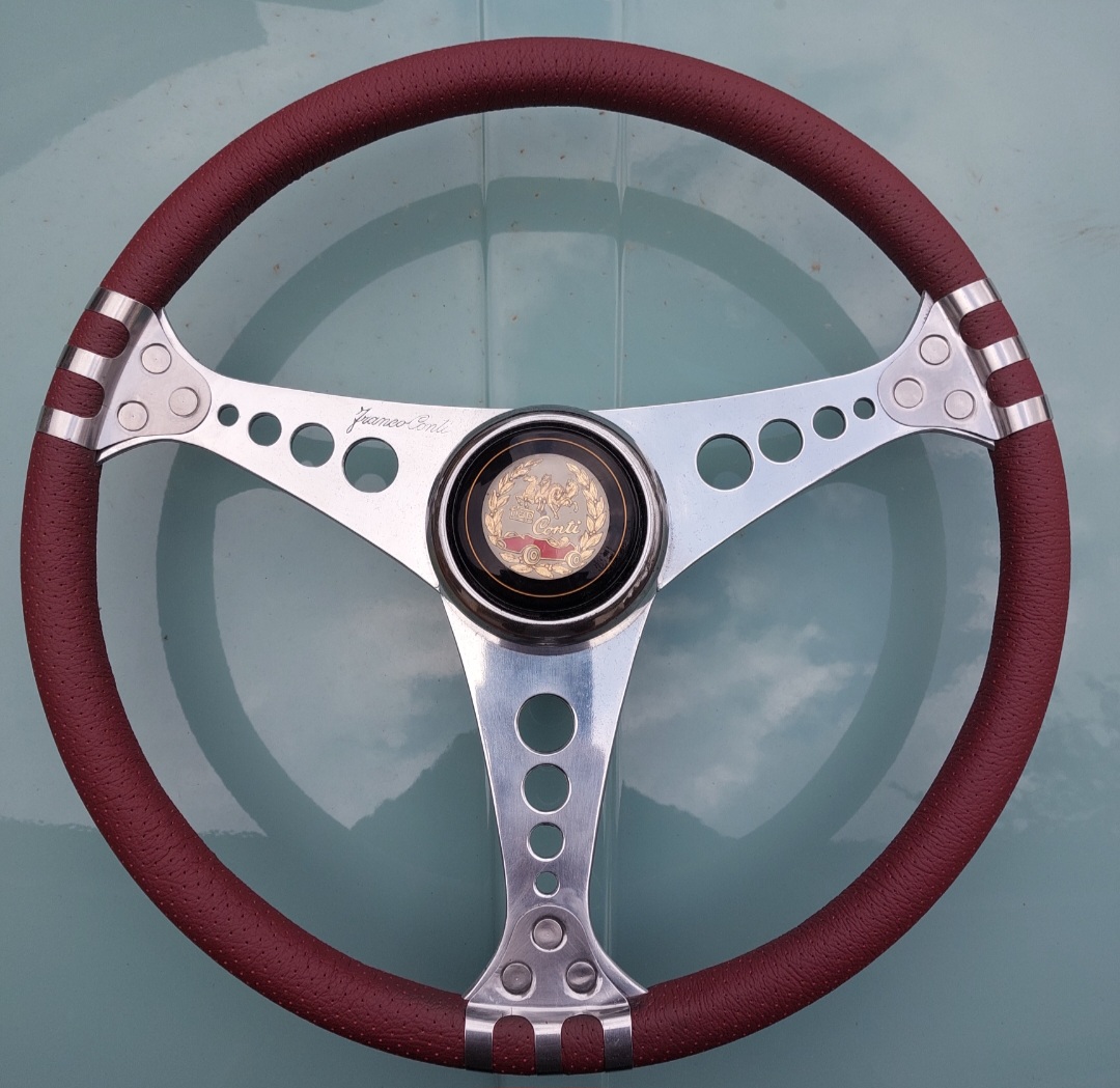

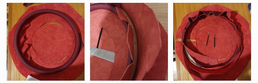

Foderatura corona con pelle forata. Colore rosso Cartier, molto simile a quello utilizzato all’epoca. I modelli di quel colore sono molto rari e difficili da trovare

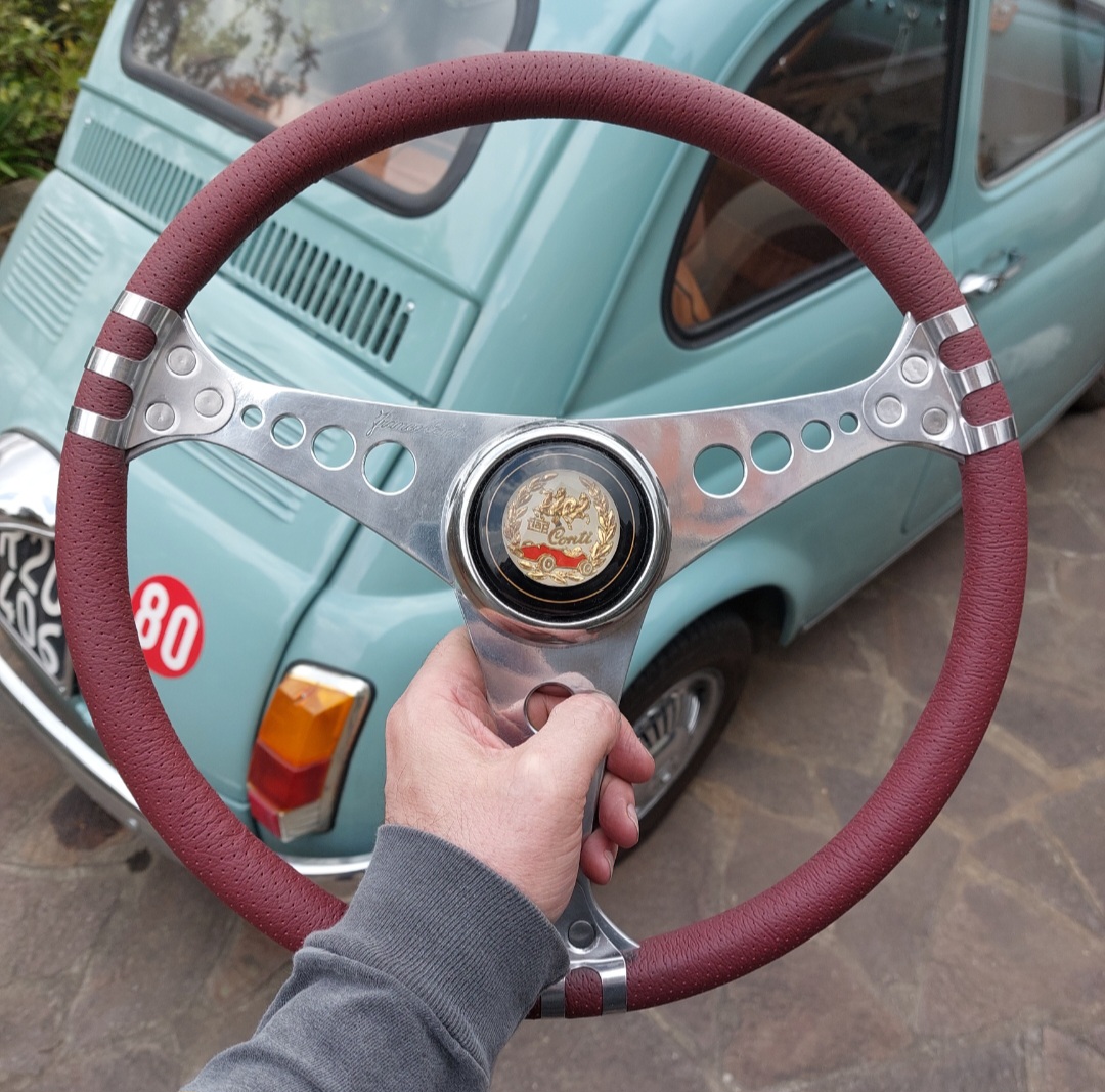

6 Ottobre 2024 alle 16:05 #552707LampaPartecipanteRisultato finale un 36 niente male :like
La Contessa Giulietta Gardesina Vien Dal Lago ringrazia 🙂
6 Ottobre 2024 alle 16:25 #552708drago500PartecipanteUn vero spettacolo Dario, un restauro-recupero da manuale.
Applausi.
