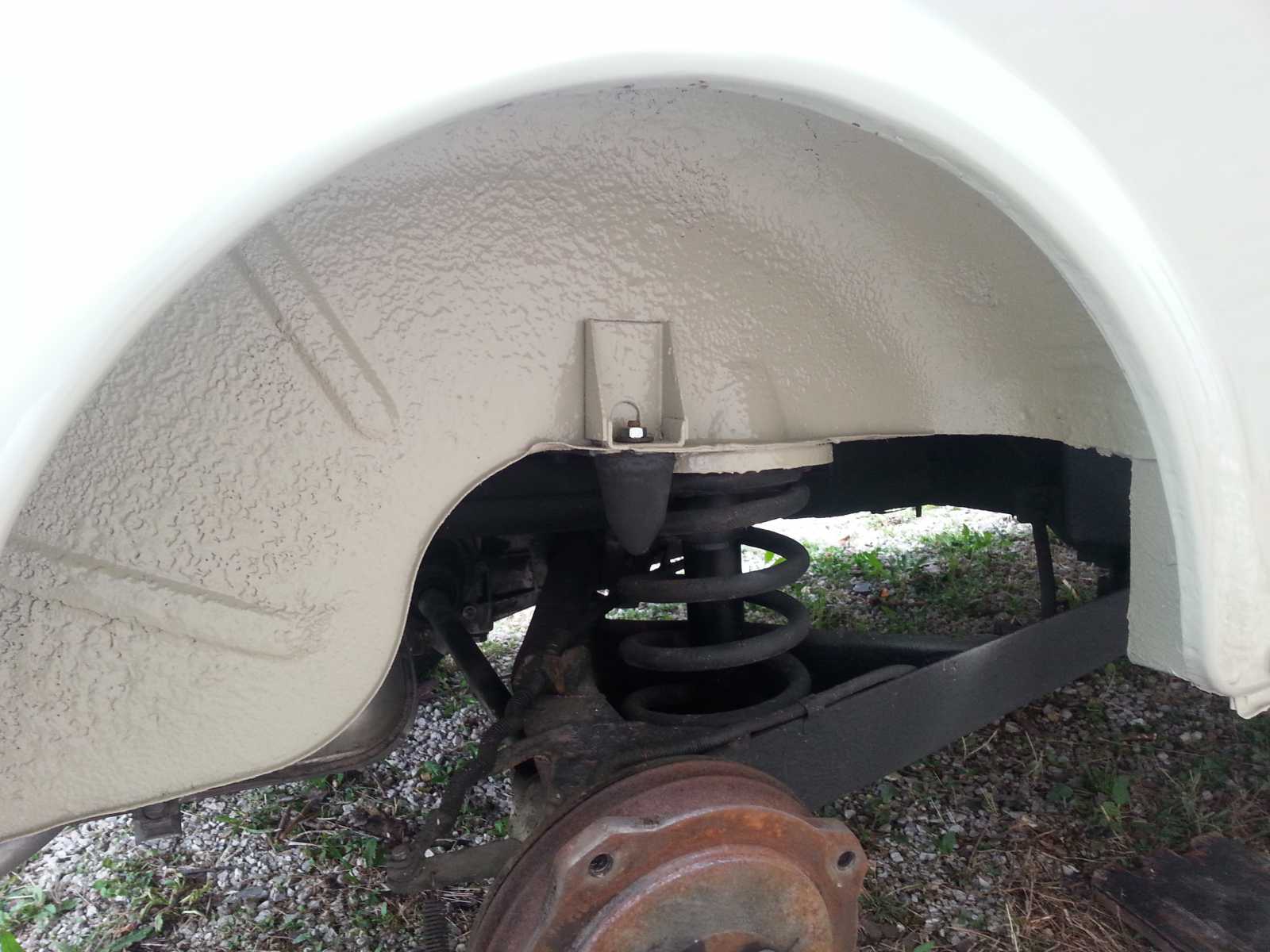

      Il meccanico insiste a dire che il carrozziere non ha dato l’antirombo, senza il quale l’auto è praticamente inutilizzabile perché marcirebbe a vista d’occhio alla prima pioggia primaverile. E’ vero? :ermm:
      Dovrei chiedere al carrozziere di effettuare un trattamento antiruggine/protettivo? E se sì quale? E in quali parti della carrozzeria?
      Grazie
      #425875
        Ciao Tommaso, stai sereno la scocca è stata trattata bene e protetta con il fondo e la vernice.
        Il meccanico è meglio se parla delle cose che sa, evidentemente la carrozzeria non è il suo pane.
        Forse si aspettava di trovare sulla tua 500 il fondo completamente nero e la “linea di galleggiamento” sulle fiancate, quei tempi sono finiti.
        Oggi i protettivi antisasso (il nome corretto dell’ antirombo) sono verniciabili, la loro funzione è quella di creare con un materiale leggermente elastico uno spessore tra lamiera e vernice per evitare di esporla alle intemperie nelle zone che si possono sverniciare più facilmente se colpite da piccoli sassi proiettati dalle ruote.
        Il trattamento dei lamierati effettuato prima della verniciatura dovrebbe garantirti una buona durata della verniciatura, considera che a parte il fondo ed i passaruota tutto il resto della macchina NON ha antirombo, eppure dura anni.
        Per curiosità, puoi scattare qualche foto all’ interno dei passaruota (sterzando completamente le ruote si dovrebbero vedere bene) e sotto?

              Lo vedi subito……all’interno dei passaruota, nel vano motore e sotto il pianale (ovviamente all’esterno) ci deve essere antirombo verniciato in colore carrozzeria……….
              Ad esempio i passaruota dovrebbero essere così….
              Per le porte un controllo non guasta………

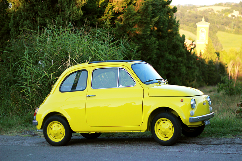

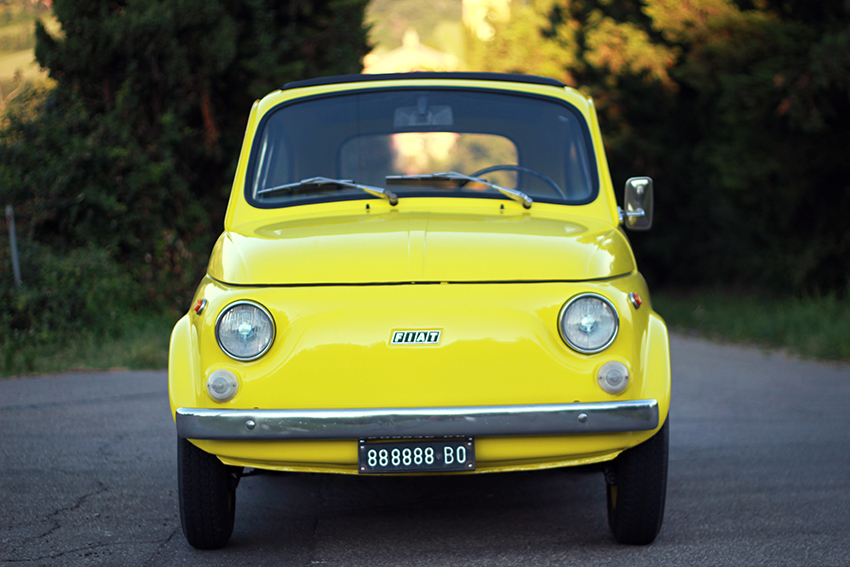

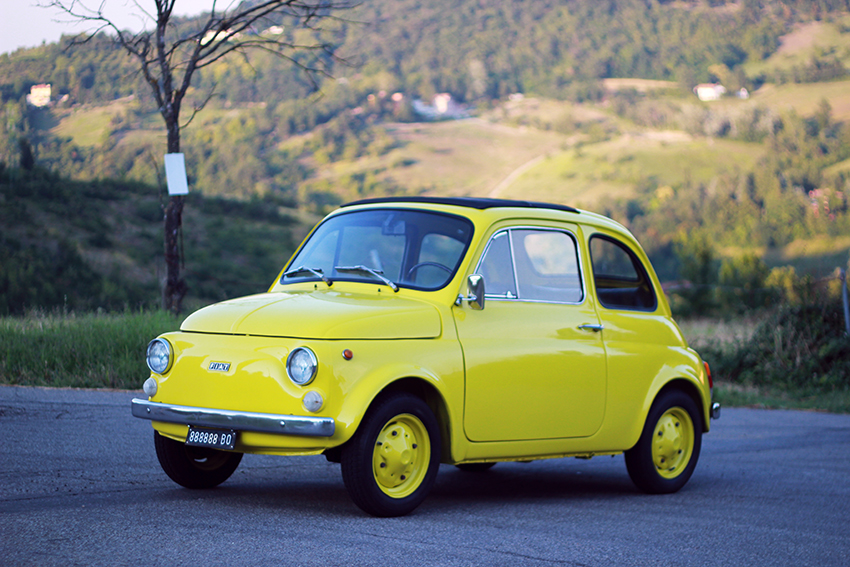

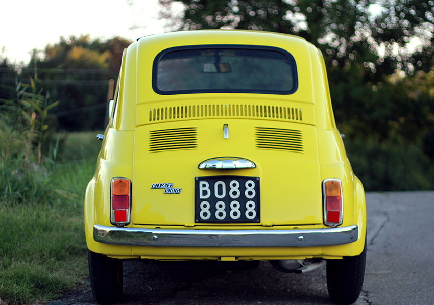

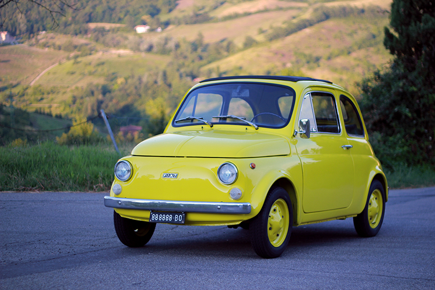

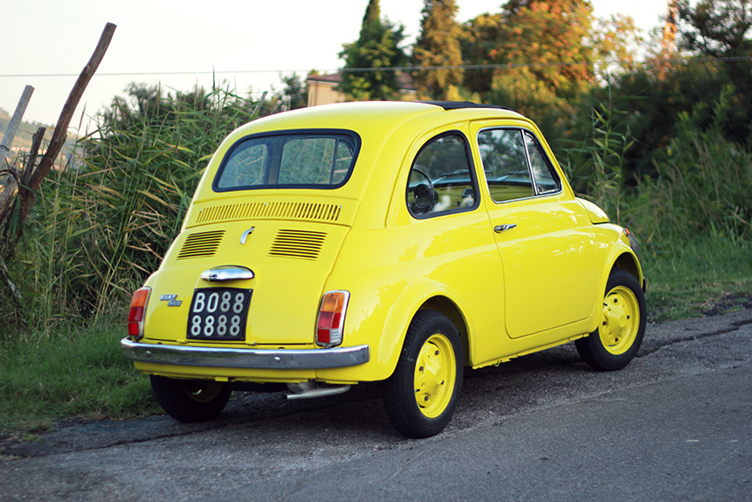

                    E’ un po’ di tempo che non aggiorno questo thread, e credo sia giunto il momento: dopo la fine dei lavori di carrozzeria, è stata la volta di una lunga messa a punto meccanica, durante la quale si è reso necessario intervenire su:
                    – Pompa della benzina, sostituita
                    – Carburatore, il suo vecchio 24 andava su di giri senza motivo e ne ho approfittato per montare un Weber da 28 👿
                    -Caveria varia, che ha risentito dell’età
                    – Ferma guaina del motorino d’avviamento, che mi è “rimasto in mano” due volte
                    Da giovedì scorso, finalmente, la turbinosa è tornata in strada. Ne approfitto quindi per chiudere questo topic di restauro, pubblicando le foto della giallina, non completa (ci sono ancora diversi lavori e nel tempo la personalizzerò aggiungendo anche qualche piccola comodità), ma quanto meno circolante!
                    Spero che vi piacciano!

                      Si parlava di questa bella e particolare 500 ieri sera durante una pizzata tra cinquecentari, riguardandola è davvero una gioia per gli occhi!!!
                      #473180
                      Gian56
                        Bella e particolare.
                        :like
                        #473188
                        alexettor
                          Molto bella! Adoro la R e quel colore non le sta affatto male! Ma siccome adoro anche quei cerchi… di quel colore non li posso vedere 🙂 gusto personale 😀
                          #473192
                            Bella e particolare 😉
                            Attento però che ho sentito voci che Lupin è tornato …..: laugh: :laugh:
                            #475007
                            MrT
                              Guarda, sui cerchi una nota di colore, perché ci ho appena messo le mani.
                              Per farla breve il carrozziere che mi ha fatto il restauro (e tolto il sonno per diversi mesi) li aveva verniciati senza nemmeno smontare le gomme :pinch: …quindi al primo cambio gomme è venuto fuori che dentro avevano ruggine passante…
                              È anche emerso tuttavia che quello è proprio il colore originale, cerchi compresi, perché a contatto con la camera d’aria mostravano chiari segni la verniciatura originale, gialla anch’essa. Grigi probabilmente lo sono diventati in seguito, quando ha smesso di essere auto aziendale ed è diventata privata.
                              Questa la storia, il resto come dici è questione di gusti, io ho imparato ad amarli :laugh:
