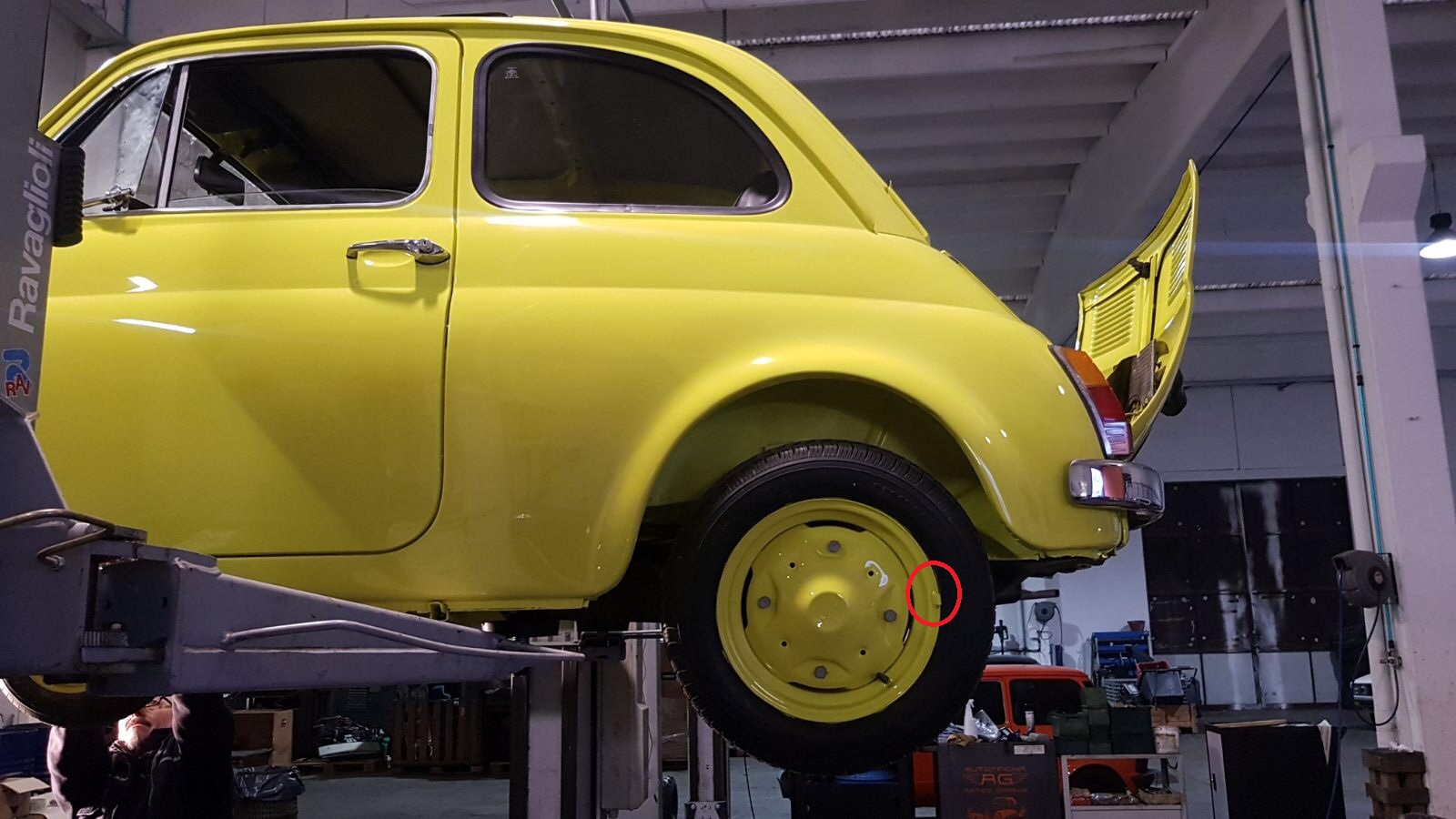

          Mi sono accorto solo adesso che il carrozziere ha verniciato i cerchi con i piombini attaccati :angry:
          Chiedi se può rimuoverli e ritoccare la vernice del cerchio sottostante, oppure lasciali lì sperando che il cerchio sia equilibrato così.
          Eventualmente in futuro li ritoccherai tu con la vernice rimasta che ti farai consegnare

              Quello evidenziato è un piombino utilizzato per equilibrare la ruota, solitamente vengono rimossi prima della verniciatura del cerchio per non lasciare tracce di colore differente sullo stesso.

                  [quote=”drago500″ post=315904]
                  Quello evidenziato è un piombino utilizzato per equilibrare la ruota, solitamente vengono rimossi prima della verniciatura del cerchio per non lasciare tracce di colore differente sullo stesso.[/quote]
                  Urca che occhio, Drago! :woohoo:
                  Ma se lo lascio semplicemente lì dov’è faccio danno?

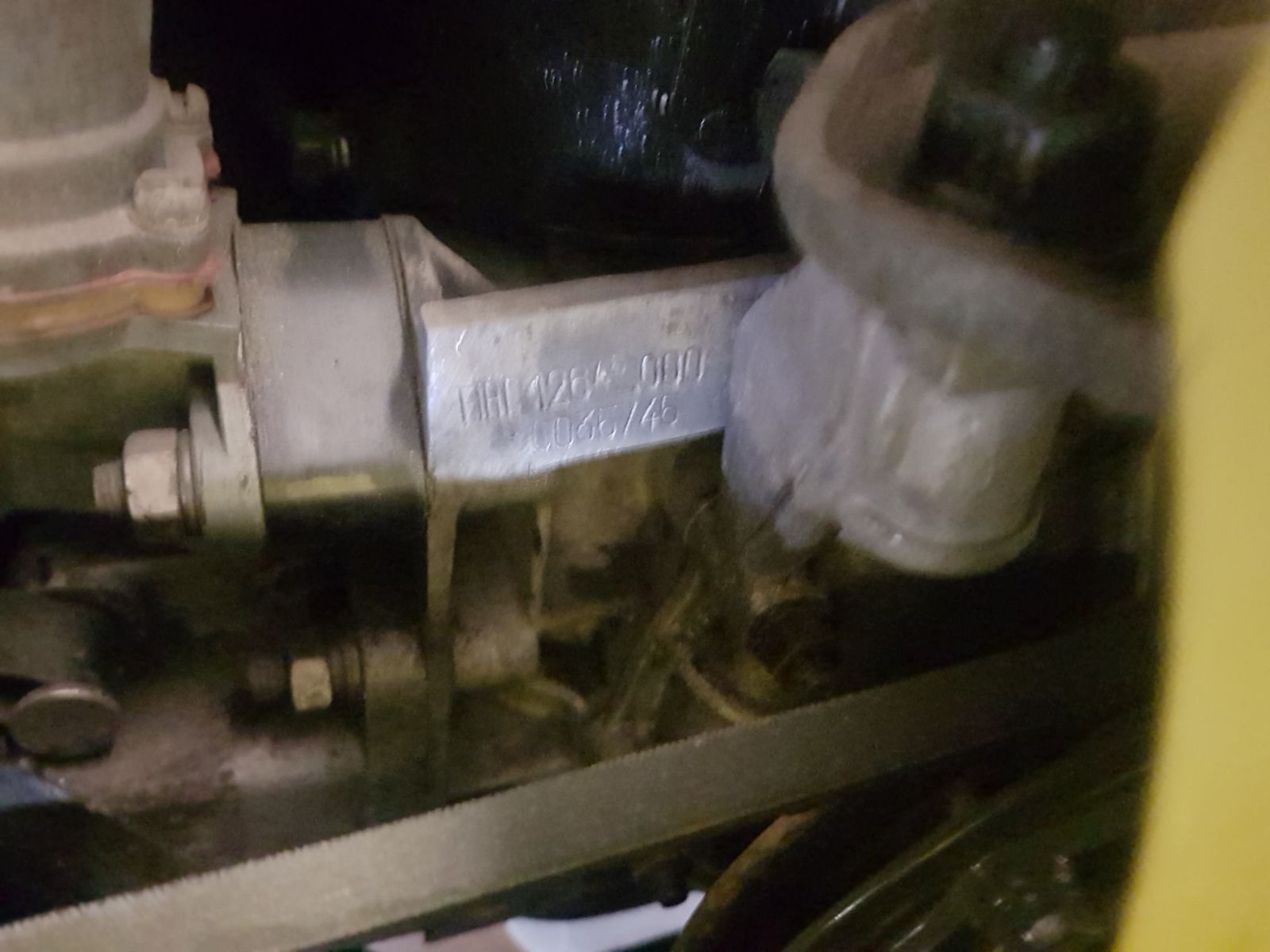

                      Pare inoltre che il motore che monta la giallina sia in effetti il motore di una 126. C’è da domandarsi come sia possibile che se ne siano accorti ora, dopo averlo smontato, pulito e rimontato…ma tant’è!
                      Che ne pensate?

                        Se leggo bene e c’é scritto 126A5000 dovrebbe essere il motore giusto per la tua R……….. 594 cc.

                            Ah sì? Il mio carrozziere beve allora…vabbè. Ma il numero sotto deve corrispondere a qualcosa da qualche parte? Intendo c’è una corrispondenza di qualche genere con il libretto o la targhetta che attesta che il motore è il suo, aldilà del tipo? Non so se mi sono spiegato bene…

                              Ciao Tommaso,
                              non so se il tuo carrozziere beve………….però parla tanto! :laugh: :laugh: :laugh:
                              Scherzi a parte, ricordo di aver dato uno sguardo al motore durante la prima “ispezione”, quando la giallina era sui pallet e mi par di ricordare che il motore avesse la sua sigla corretta 126A5
                              La foto che hai postato non è chiarissima ma sembra che il codice sia giusto.
                              Il numero di serie del motore non lo trovi in nessun documento, può essere maggiore rispetto al numero di telaio o non aver alcuna somiglianza con quest’ultimo, quello che fa fede è il tipo di motore, denominato con la sigla di cui sopra.
                              #422848
                              Tarlone
                                Quoto, nelle prime foto si vede la targhetta sotto al cofano che parla di motore 126…( quella in cui tu giustamente hai comperto il num di telaio)..
