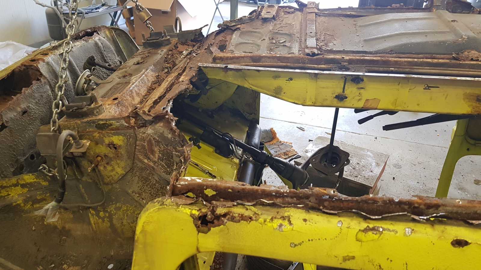

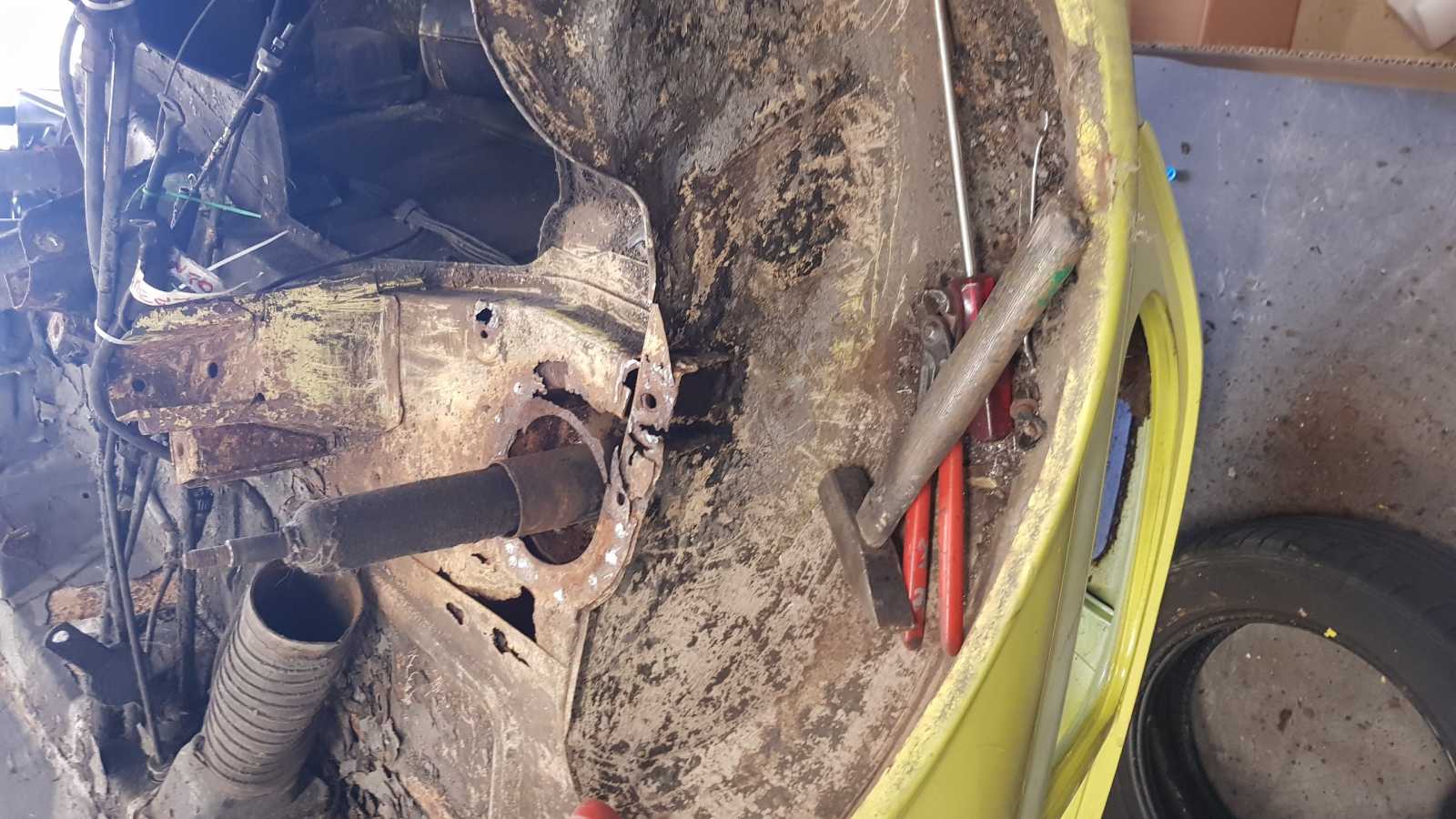

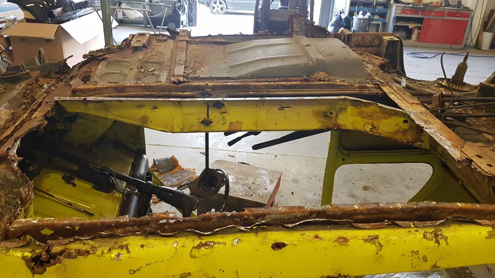

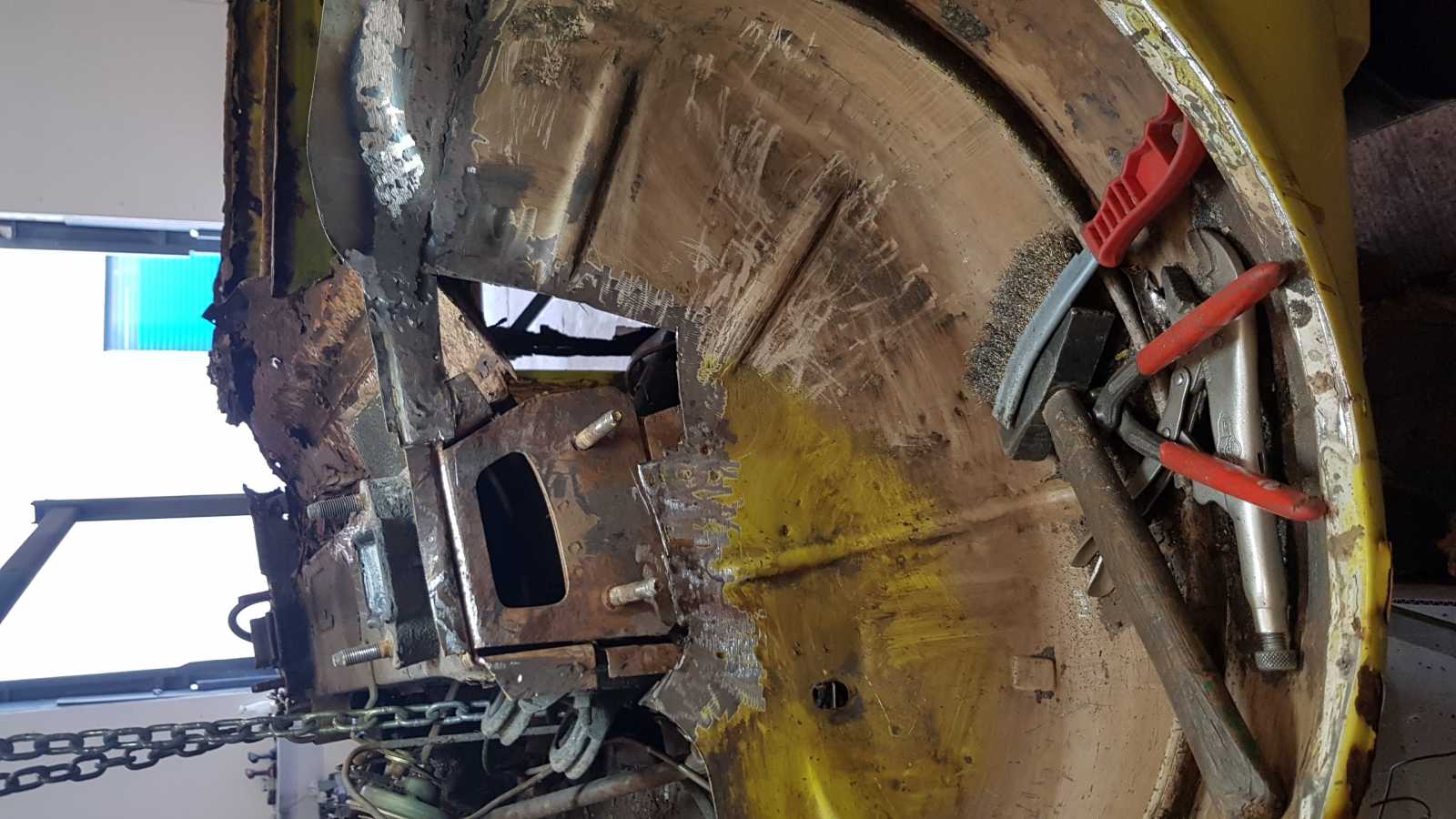

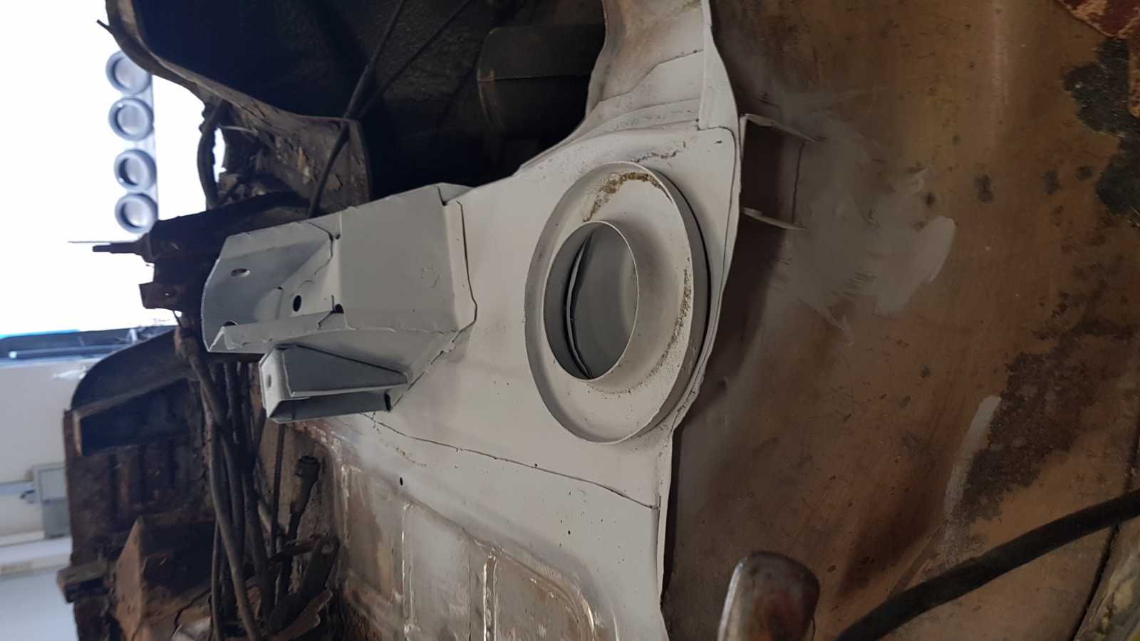

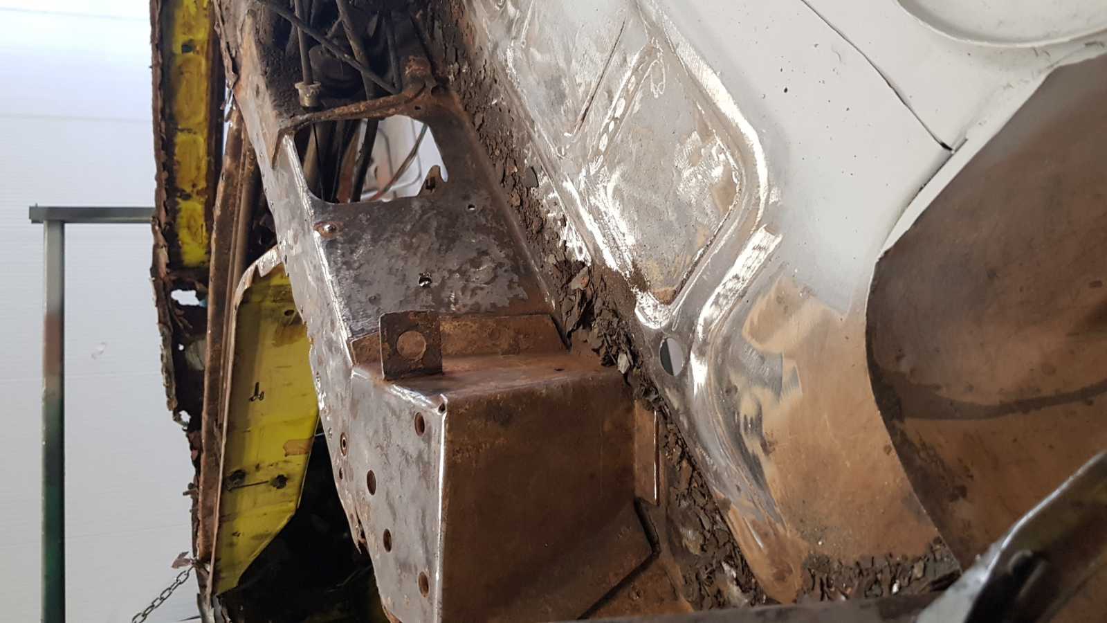

                              #412890
                              MrT
                                Ciao a tutt*,
                                mi sono arrivate delle foto delle lavorazioni e volevo condividerle B)

                                  Per il resto vedo che il lavoro di “bonifica” è iniziato, c’è tanto da fare ma un professionista sa dove mettere le mani.
