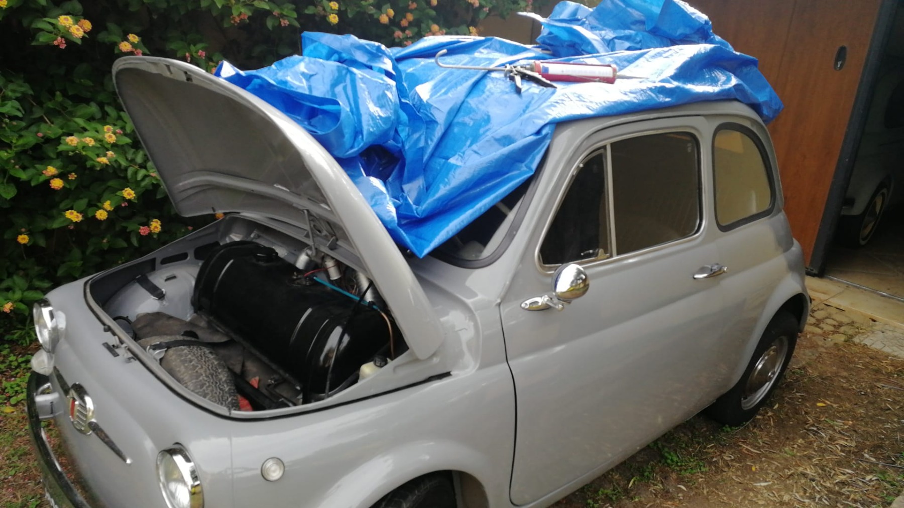

Dalle foto non riesco a capire bene di che colore sia la tua 500, non sembra una tinta di serie, poi ho notato alcuni particolari “fuori ordinanza” in ottica Omologazione ASI, che comunque stanno bene.( non sono un talebano dell’ originalità, anzi tutt’altro) 😛26 Settembre 2021 alle 17:15 #513046Ped@lePartecipanteDimmi pure…
Il colore è Grigio Medio 653 Marzo 1964 Agosto 1968
Se hai notato imperfezioni citale pure sono aperto a consigli e pareri propri in ottica ASI…26 Settembre 2021 alle 17:30 #513047drago500PartecipanteHo una F del 66 Grigio medio 653, la tua dalle foto mi sembra molto più chiara.
Poi ho notato le coppe ruota da L, le frecce laterali bianche invece che arancio, la targa fissata sul paraurti anzichè sulla calandra, il serbatoio molto molto lucido (dovrebbe essere semiopaco), l’assenza dei listelli sottoporta.
Se il colore dal vivo dovesse essere più scuro il resto sono tutte piccole cose che col tempo potrai sistemare, nel complesso però è proprio una bella 500.🙂

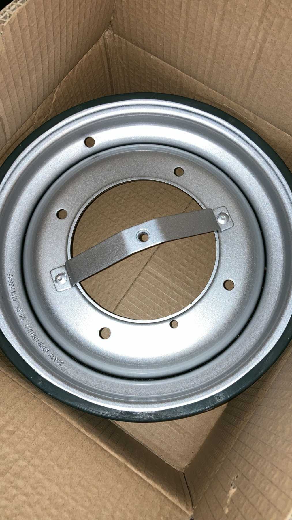

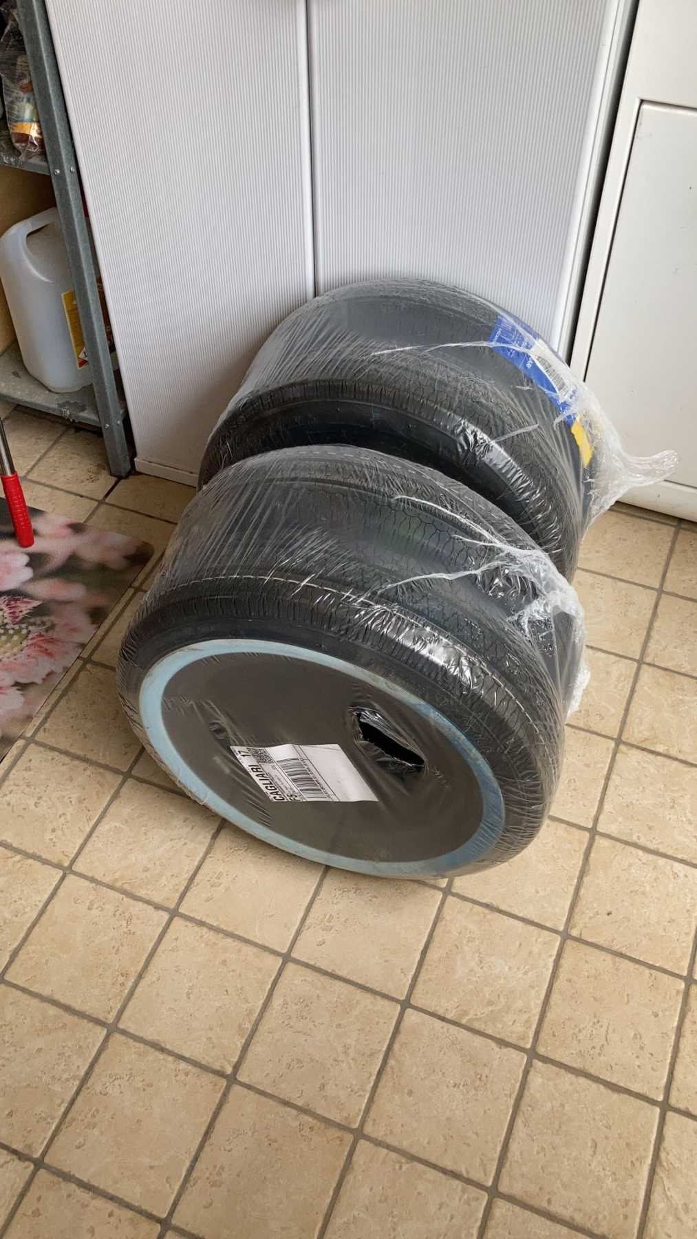

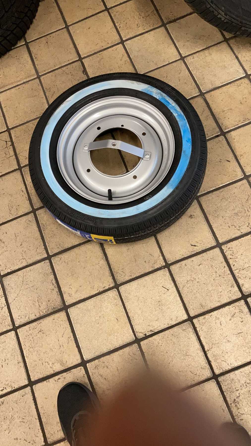

Le coppe i cerchi etc verrannno sostituiti da questi che ti allego con tanto di prneumatici nuovi a Fascia bianca un vezzo che mi sono voluto concedere…
Ti ringrazio sono Lieto che ti piaccia… 🙂26 Settembre 2021 alle 17:44 #513052drago500PartecipanteMi raccomando e che sia ben chiaro, non ho elencato queste cose per un inutile gusto sadico di sottolineare piccoli difetti, sarei un vero cretino, è che per ottenere certificazioni ufficiali servono precisione e studio dei dettagli.

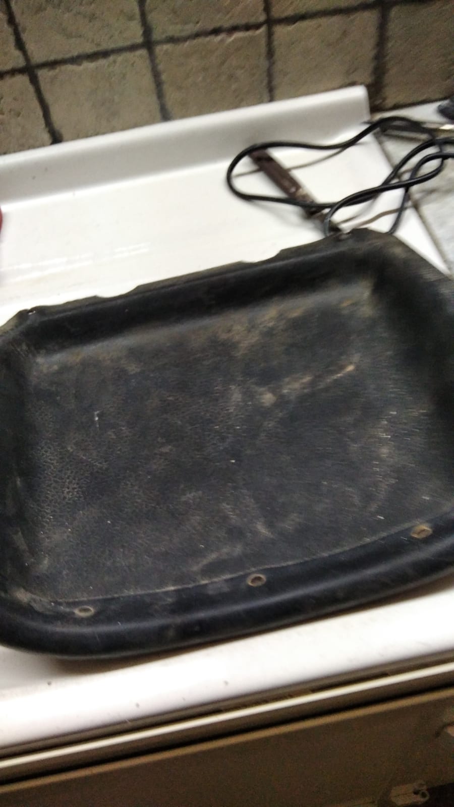

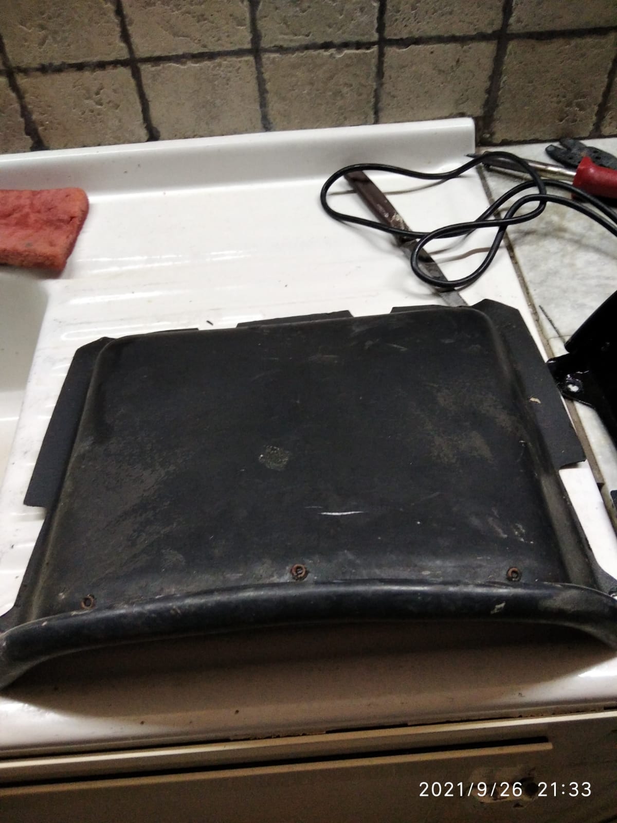

Piuttosto ne approffitto hai da suggerimi indicazioni in merito prorpio al vano oggetti in cartone sotto il cruscotto ?
Come ho scritto sembra intorvabile o a cifre da capogiro in condizioni non eccellenti…
Se hai idee link o nominativi ti sarei grato…26 Settembre 2021 alle 18:01 #513056drago500PartecipanteNe ho avuti tre o quattro, ceduti tempo fa.
La tua F dovrebbe montare un portaoggetti in fibrite (una sorta di cartone pressato), senza il bordo anteriore in gomma griffettata, che era del modello L.Purtroppo devi battere l’appassionante pista delle inserzioni private, i maggiori ricambisti propongono solo il tipo in plastica del modello R.
I siti sono i soliti, Ebay, Subito.it ecc. ecc., devi entrare nei garage delle persone con la consapevolezza di quello che stai cercando, per fortuna la consapevolezza spesso manca a chi vende, ed è lì che si fanno buoni affari, fidati, lo so!!!

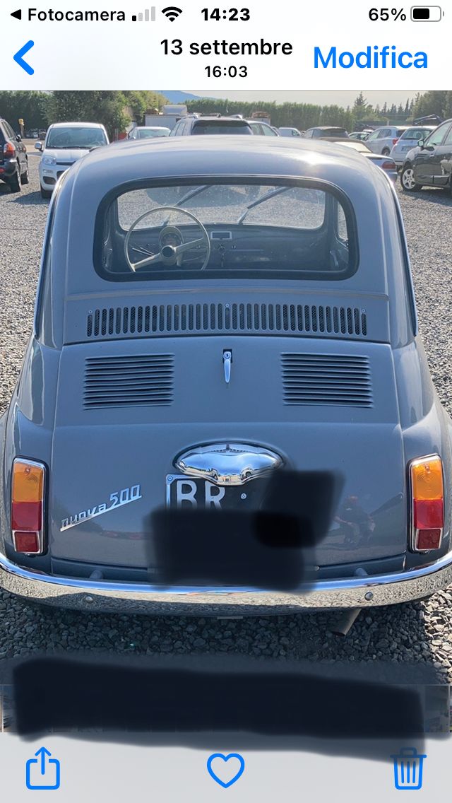

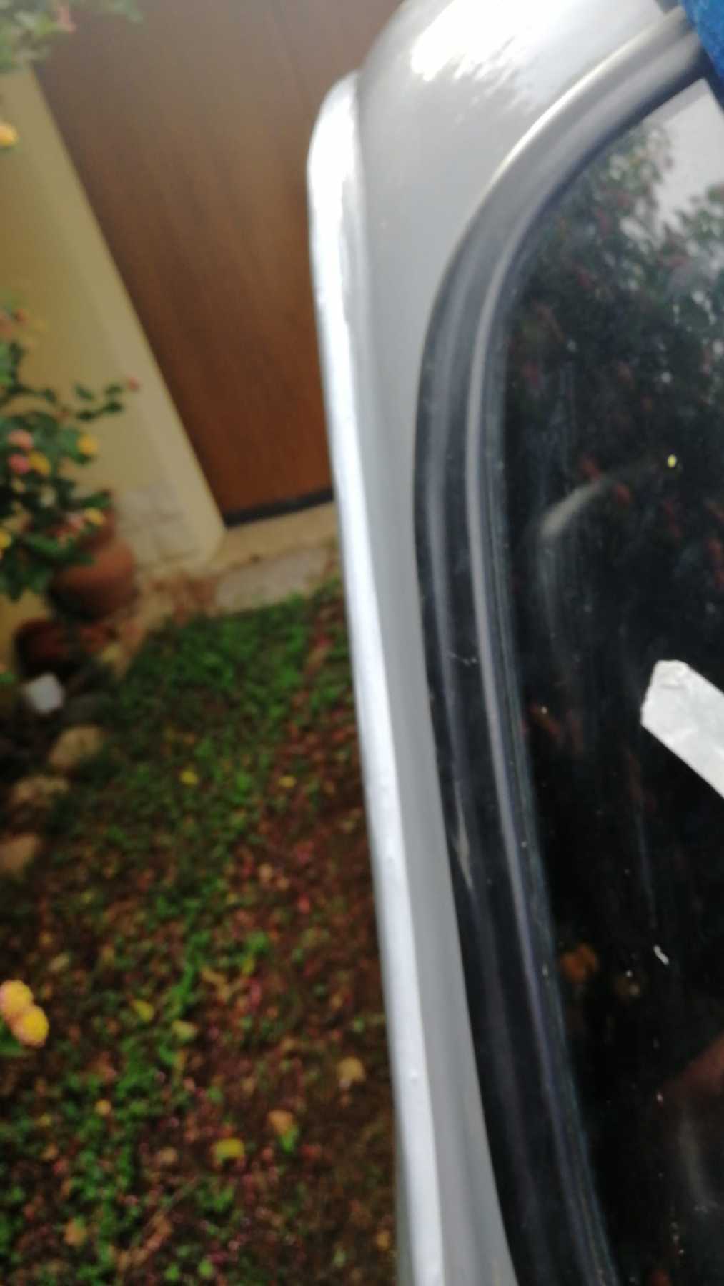

26 Settembre 2021 alle 19:17 #513068Ped@lePartecipanteChiedo riscontro sul disegno esatto delle coppe ruota della F del 67
dei fanalini posteriori
e del portalampada della luce targa se piatto o a sfera
allego posteriore della mia…27 Settembre 2021 alle 16:58 #513136Ped@lePartecipante[quote=”drago500″ post=384925]Ne ho avuti tre o quattro, ceduti tempo fa.
I siti sono i soliti, Ebay, Subito.it ecc. ecc., devi entrare nei garage delle persone con la consapevolezza di quello che stai cercando, per fortuna la consapevolezza spesso manca a chi vende, ed è lì che si fanno buoni affari, fidati, lo so!!!:)[/quote]
[b]Trovato!
e anche già ordinato da Marketplace di FB…[/b]
