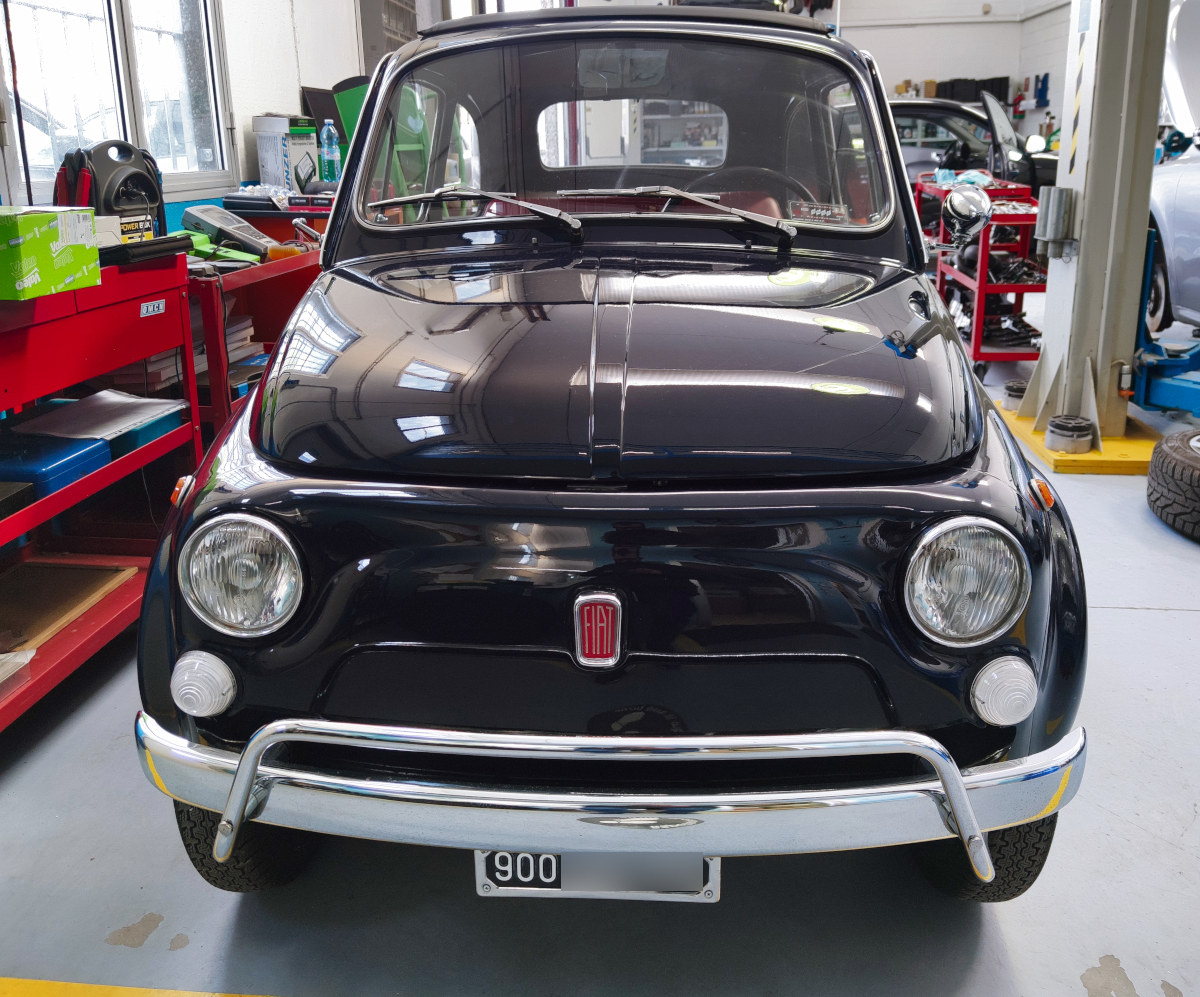

      Vista frontale :
      #502909
      Truvlino
        Sembra già bellissima così :woohoo: , sono curioso di vedere quali interventi farai.

          [quote=”AndreGio” post=377274]
          Vorrei darle un nomignolo, ma ancora ci sto pensando….pensavo Bluette,[/quote]
          A dire il vero il “bluette” era un soprannome per un colore diverso della 500L, il 419 se non sbaglio…
          …Almeno una volta si diceva così 😉
          Se hai intenzione di riverniciare i convogliatori aria del motore, prendi in considerazione, per simmetria, di rinnovare anche il serbatoio benzina.
          Esternamente direi che è già bella così

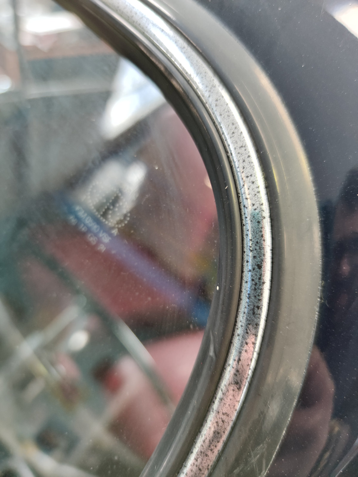

              Tutti i vari particolari cromati hanno come una puntinatura nera (non é ruggine, secondo me é il color “argento” che cede)… Non si nota se non guardandola da vicino, ma voglio capire se si puó far qualcosa senza sostituirli.

                  Ciao Andrea, la macchina è già di per se bellissima, con piccoli interventi sarà perfetta.
                  Per le cromature (solo le cromature e non l’acciaio inox perché si riga) prova a sfregare con una paglietta di ferro fine, l’aspetto dovrebbe migliorare, anche se credo che la puntinatura sia il naturale invecchiamento.

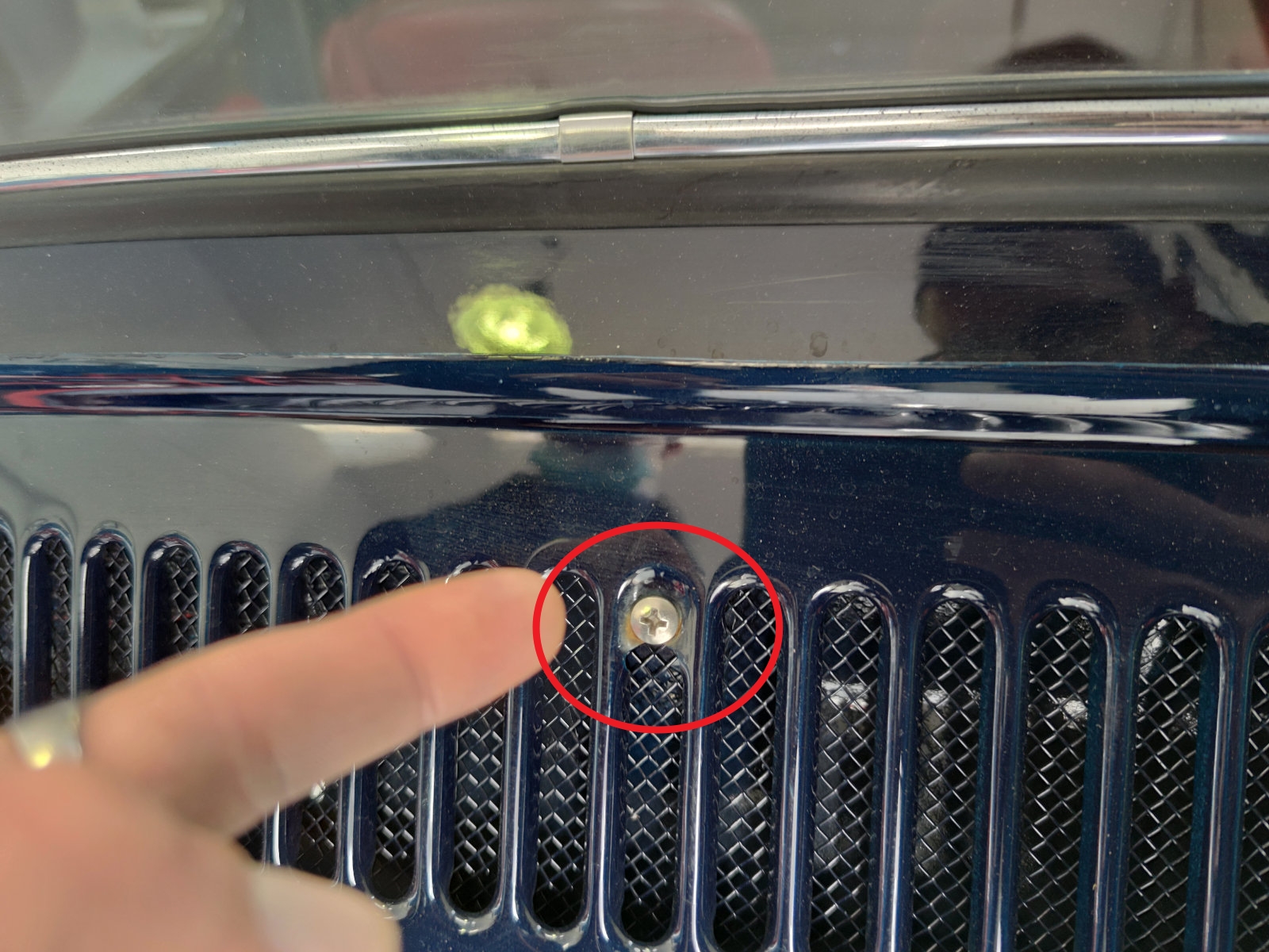

                    Questo é un dettaglio della griglia aereazione sopra cofano motore e sotto lunotto posteriore. é fissata con tre viti (destra, centro e sinistra).
                    Secondo il mio meccanico a memoria andrebbero verniciate del colore carrozzeria…
                    E poi vedo come della ruggine sotto una di esse….
                    Pensavo di far verniciare le tre viti se fosse corretta la memoria del Roberto ed eventualmente correggere la macchiolina di ruggine senza riverniciare tutta la griglia…. Che ne dite ?

                      Ed ecco la puntinatura sulle cornici cromate….sto pensando se sostituirle o se si riesce a far qualcosa per ridurla…. CorniciCromate_puntinatura.jpg
                      Dal vivo non é cosí evidente, ho alzato un poco il contrasto nella foto per renderla visibile.

                        [quote=”AndreGio” post=377314]
                        Pensavo di far verniciare le tre viti se fosse corretta la memoria del Roberto ed eventualmente correggere la macchiolina di ruggine senza riverniciare tutta la griglia…. Che ne dite ?[/quote]
                        Il tuo meccanico si sbaglia. Quelle viti NON devono essere verniciate.
                        Te lo confermeranno anche altri utenti. Peraltro questa prescrizione è anche scritta sul testo di riferimento “Fiat 500 l’utilitaria della libertà” di Enrico Bo e Matteo Comoglio.
                        Riguardo quelle piccole puntinature, prova a toglierle con una pasta abrasiva finissima.
                        Avevo lo stesso problema sulla cornice dei fari e anche un pò sul paraurti anteriore. E’ tornato come nuovo.

                          Grazie Marco,
                          perfetto…in effetti vedendo varie foto a me nn sembrava andassero verniciate peró mi aveva messo il dubbio (in realtá molto onestamente mi ha anche chiesto di aiutarlo con le ricerche in internet perché sono vent’anni che non vede piú tante 500…)
                          Quindi le viti restano cosí, perfetto

                              Ma…per le cornici….e riverniciarle ?
                              #502965
                              Fabio7824
                                Che numero colore è segnato? . Quindi in teoria per essere giusta dovresti ancora cambiare la maniglia apertura porta e montarla in plastica nera ma la coppetta lasciare quella cromata. Per le anime cromate non puoi verniciarle sono in plastica al limite o fai il sistema che ti è stato suggerito o le cambi direttamente

                                  [quote=”AndreGio” post=377315]Ed ecco la puntinatura sulle cornici cromate….sto pensando se sostituirle o se si riesce a far qualcosa per ridurla….
                                  Ma sono le cornici dei vetri laterali o delle guarnizioni del vetro davanti ?
                                  Dal vivo non é cosí evidente, ho alzato un poco il contrasto nella foto per renderla visibile.[/quote]
