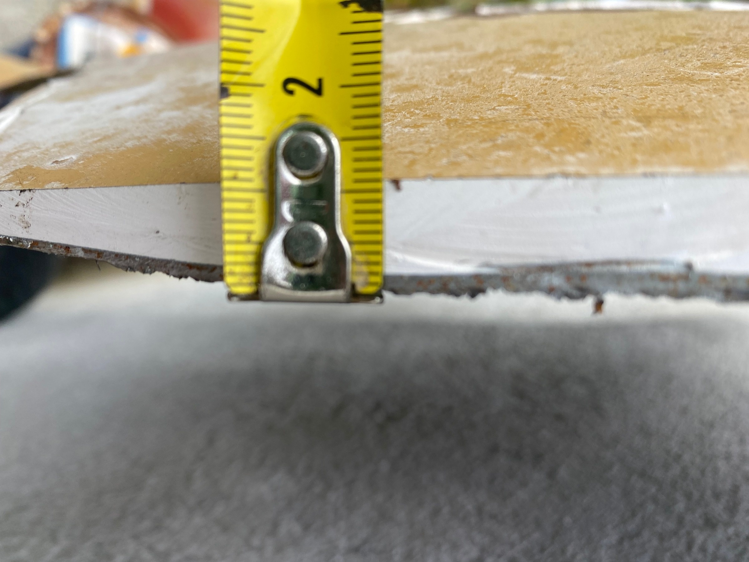

      coto per la sabbiatura 600 euro. due giorni pieni di lavoro dalle 8:00 alle 12.30. dalle 15alle 19. impiegati per la sola scocca ( senza sportelli, cofani e tutti i lamierati tagliati precedentemente , praticamente il tetto, i panali interni, il sottoscocca e ossatura interna ) usati 2000 kg di sabbia….. aveva quintali di stucco sopra….. roba da rimanere a bocca aperta…. se la trovo ti invio la foto dello spessore dello stucco sui parafanghi posteriori che ho tagliato….
        #534388
          Era corazzata!!!

            Tutto sommato accettabile! Qui c’è una ditta che lo fa con l’acido ed andrebbe bene perché toglie ogni residuo interno e ferma la ruggine, però 2000€.
            Lavorone comunque, con quello stucco poi! :silly:
