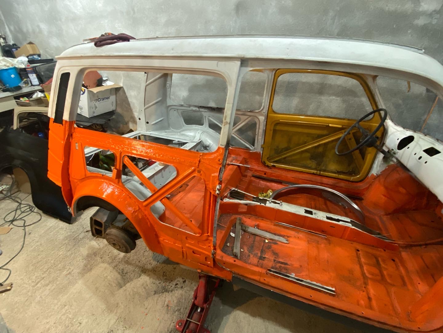

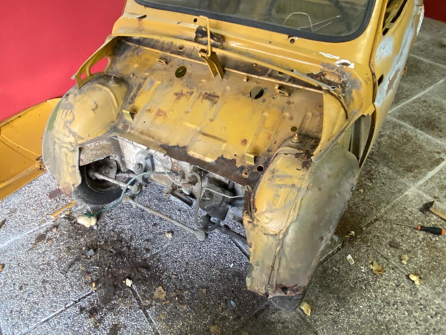

            Eccoci… iniziato il taglio e asportazione delle parti corrose da sostituire. Il carrozziere del precedente proprietario aveva fatto un lavoro da cani… DC9B9A6F-D8AB-491A-86A9-F5434BEF3C34.jpeg

            #520814
            Simoncino82
              che bella “Limoncina” :like
              verrà fuori sicuramente un bel lavoro…certo che scrivere che ci vorrà qualche anno mi sembra molto…gia da ieri ad oggi è stato fatto molto :like :like

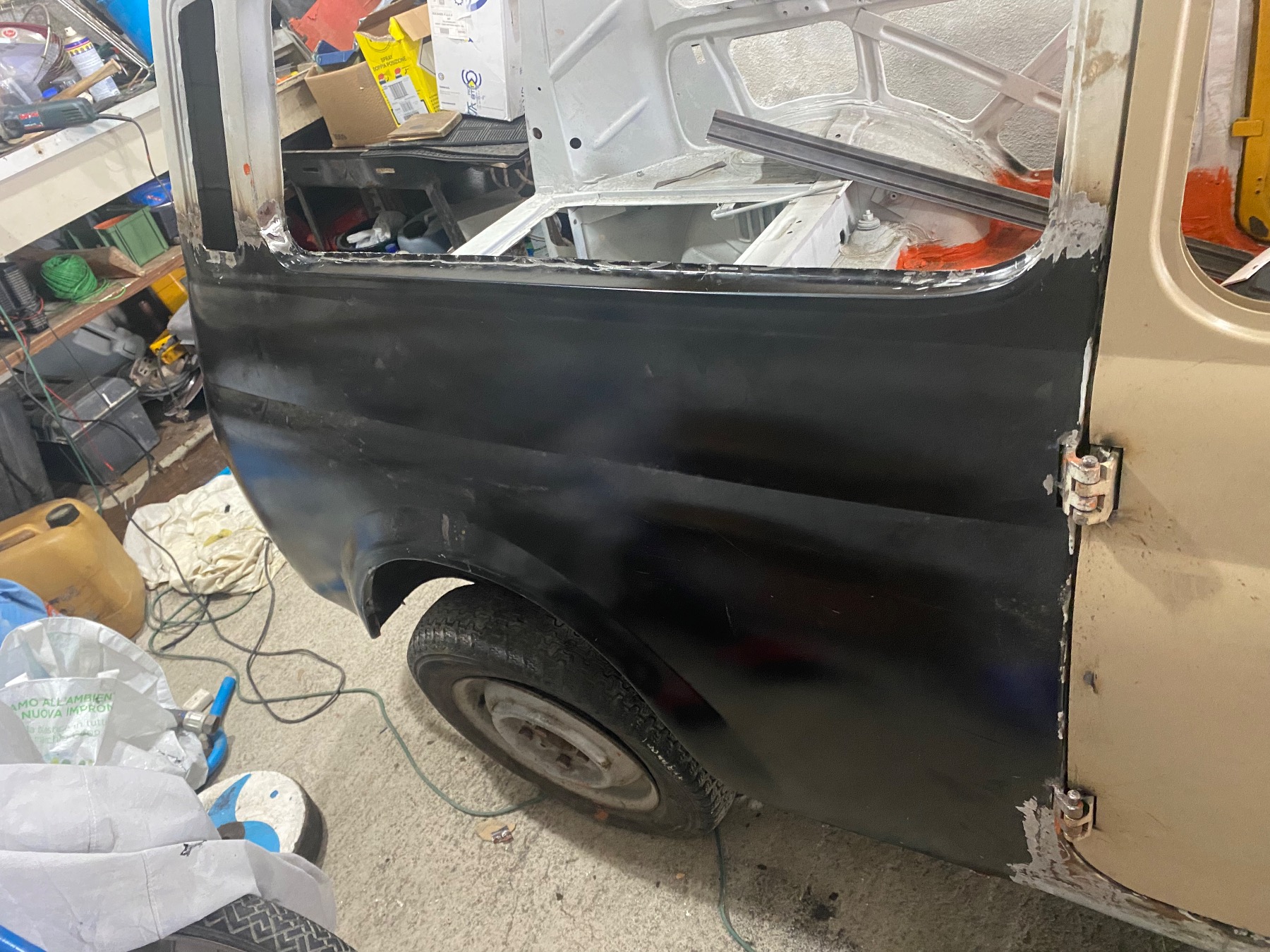

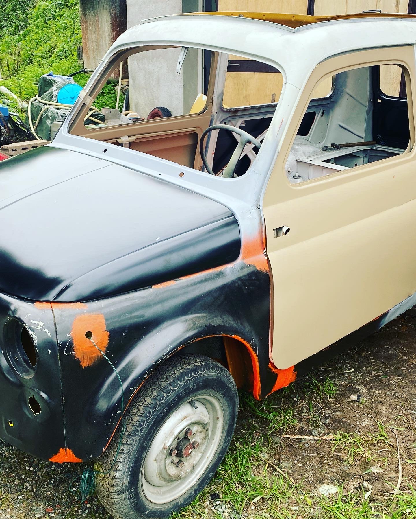

                      I lavori sono proseguiti … EE9ED8C4-1EA1-4A99-B6CC-B13FA4AAB684.jpeg 1A8A663C-2AF0-45AD-99D9-4C0070B13B49.jpeg 1BA4A5C6-FD6F-4645-A353-1CC6F6424A4C.jpeg E01FBF92-B87F-4C3F-9D7C-A54D5CA3DA0F.jpeg
                      #532334
                        Ciao. Stai facendo un lavorone :like
                        La vernice arancione è per caso un antiruggine utilizzato nel settore nautico?

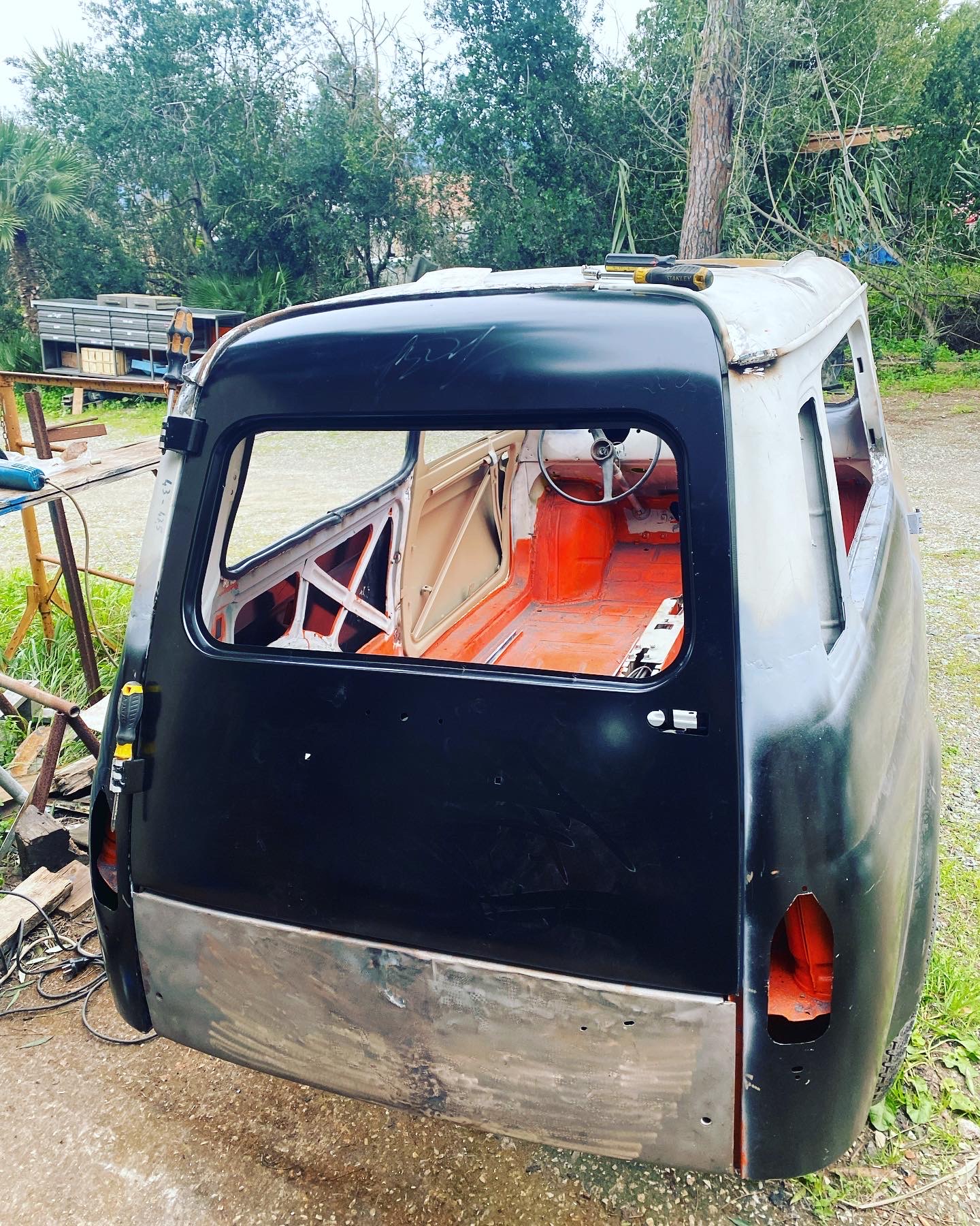

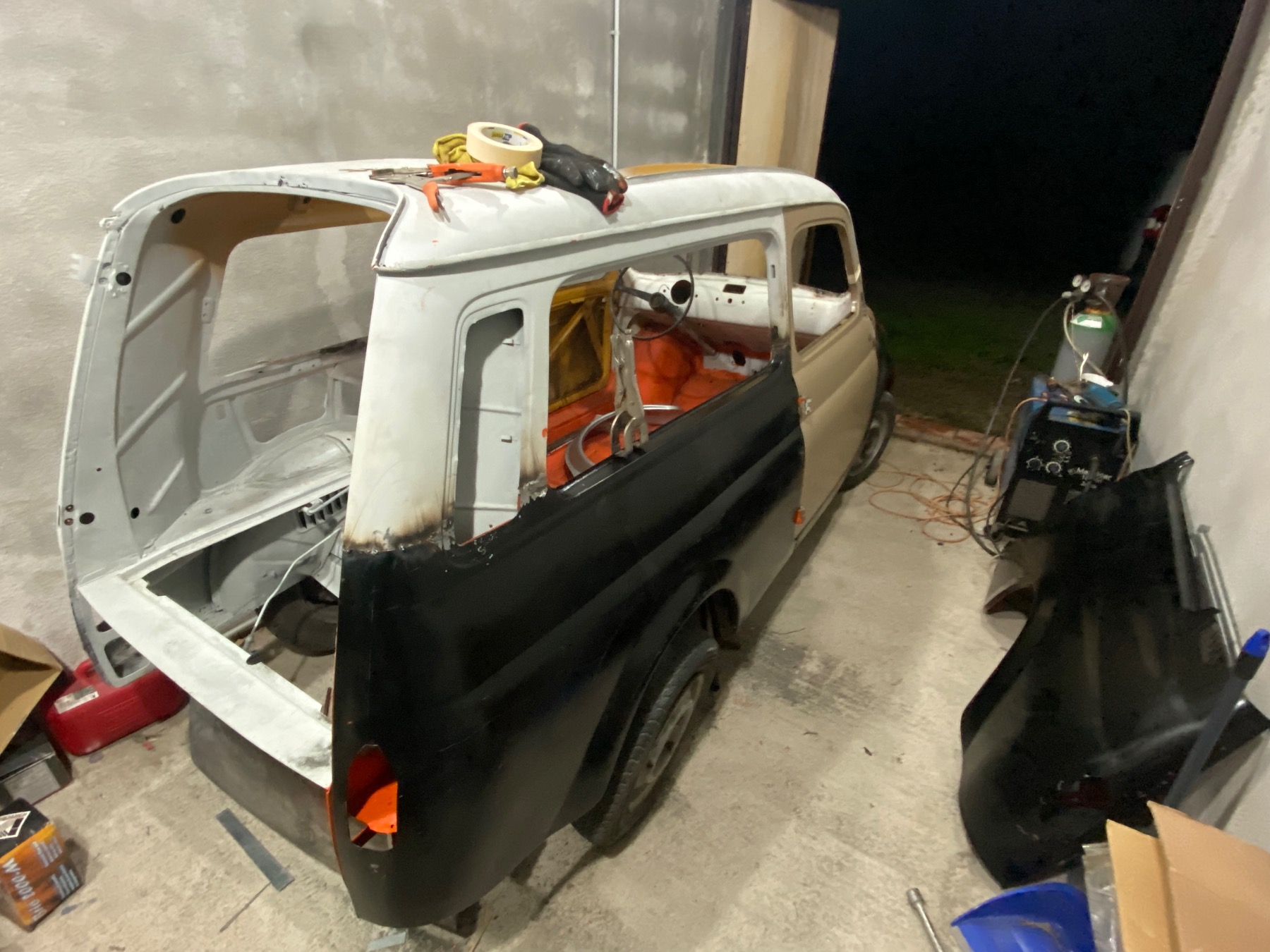

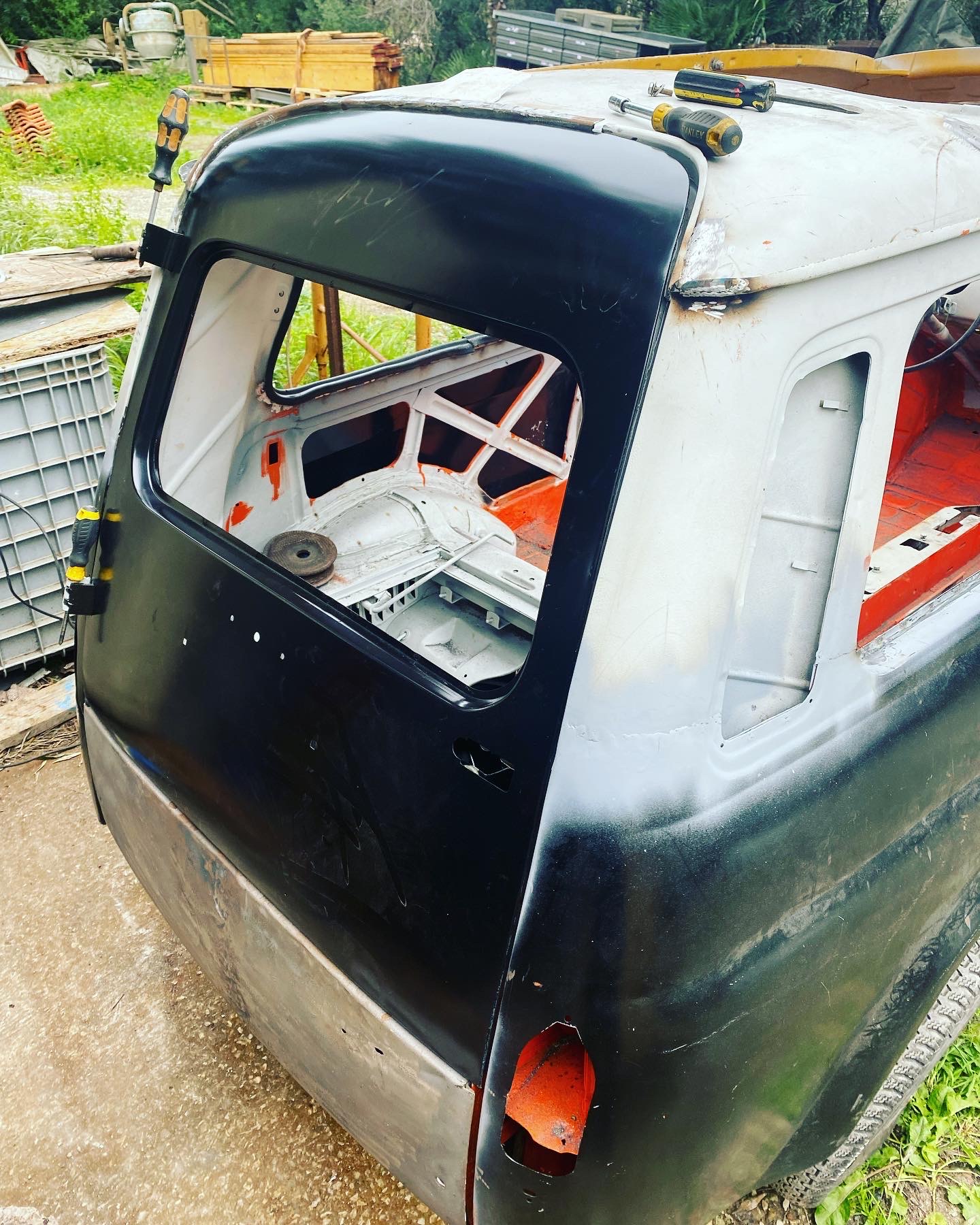

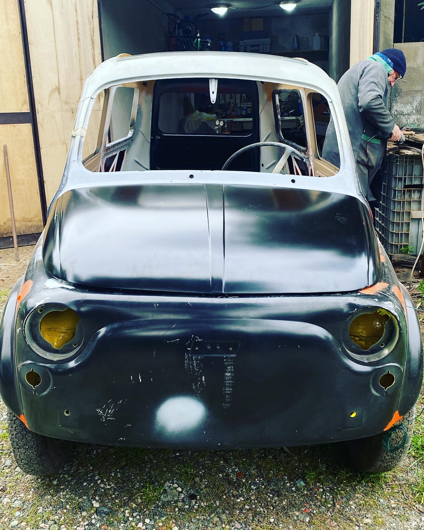

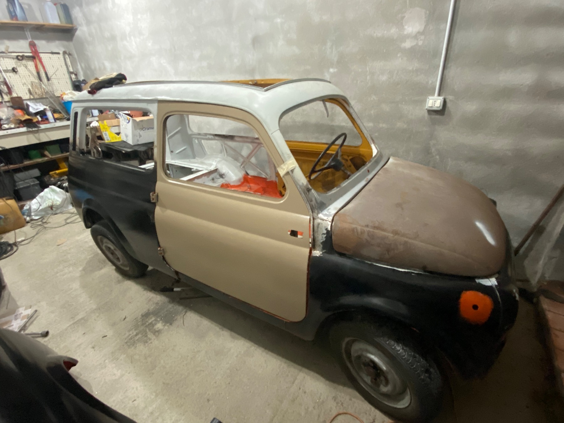

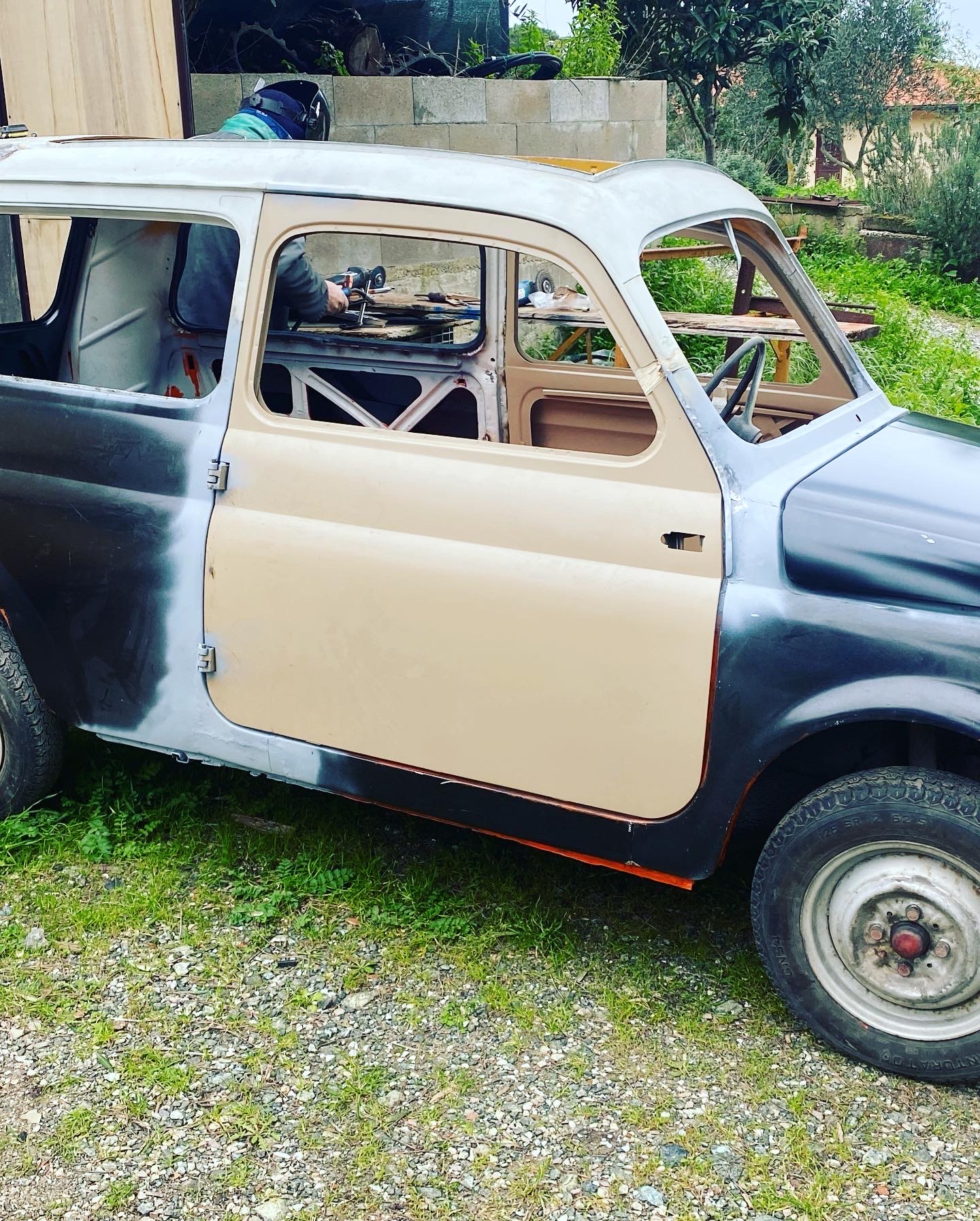

                          ecco qua… i lavori avanzano…. ora la scocca è tutta saldata con i nuovi lamierati.:woohoo: F4B5EB62-5F44-441C-8EB2-9C14207B3D95.JPG 04A2509E-5AB3-4BFE-9B24-3D93583166D2.JPG 8B10DEC4-96CC-470F-9A21-1BC6392A9F75.JPG 55A25CD9-DC41-45A2-87AA-001A1AEA9F8D.JPG 763D1D5C-DF7B-4142-B0B6-7C3CAFF2B7AB.JPG

                          #534348
                          Diego89
                            Bellissimo restauro, mi sembra che ci stai dando dentro :laugh:
                            Mi sembra di ragionare al contrario perché io sto aspettando di sverniciare tutto prima di iniziare a sistemare i lamierati..
                            Buon restauro 😉
                            #534360
                            thor
                              prima di tagliare e sostituire tutti i lamierati, ho fatto sabbiare tutta la scocca 😉
                              #534373
                              Diego89
                                Adesso che guardo meglio effettivamente hai ragione :laugh:
                                Per curiosità quanto ti hanno chiesto?
                                #534383
                                thor
                                  coto per la sabbiatura 600 euro. due giorni pieni di lavoro dalle 8:00 alle 12.30. dalle 15alle 19. impiegati per la sola scocca ( senza sportelli, cofaani e tutti i lamierati tagliati precedentemente , praticamente il tetto, i panali inetrni, il sottoscocca e osatura interna ) usati 2000 kg di sabbia….. aveva quintali di stucco sopra….. roba da rimanere a bocca aperta…. se la trovo ti invio la foto dello spesore dello stucco sui parafanghi posteriri che ho tagliato….
