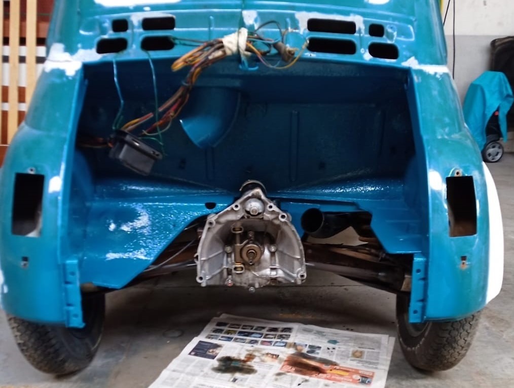

          Ciao Mimmo. Si i pannelli sono rossi … ormai sono giunto a questa conclusione. ( Ho acquistato il libro consigliatomi dai ragazzi … “FIAT 500 L’UTILITARIA DELLA LIBRTA” fatto molto bene). I pannelli posteriori sono chiaramente in plastica. Non capisco cosa intendi per passaruota separato…sono tutto un pezzo…Intanto allego una foto di oggi:)

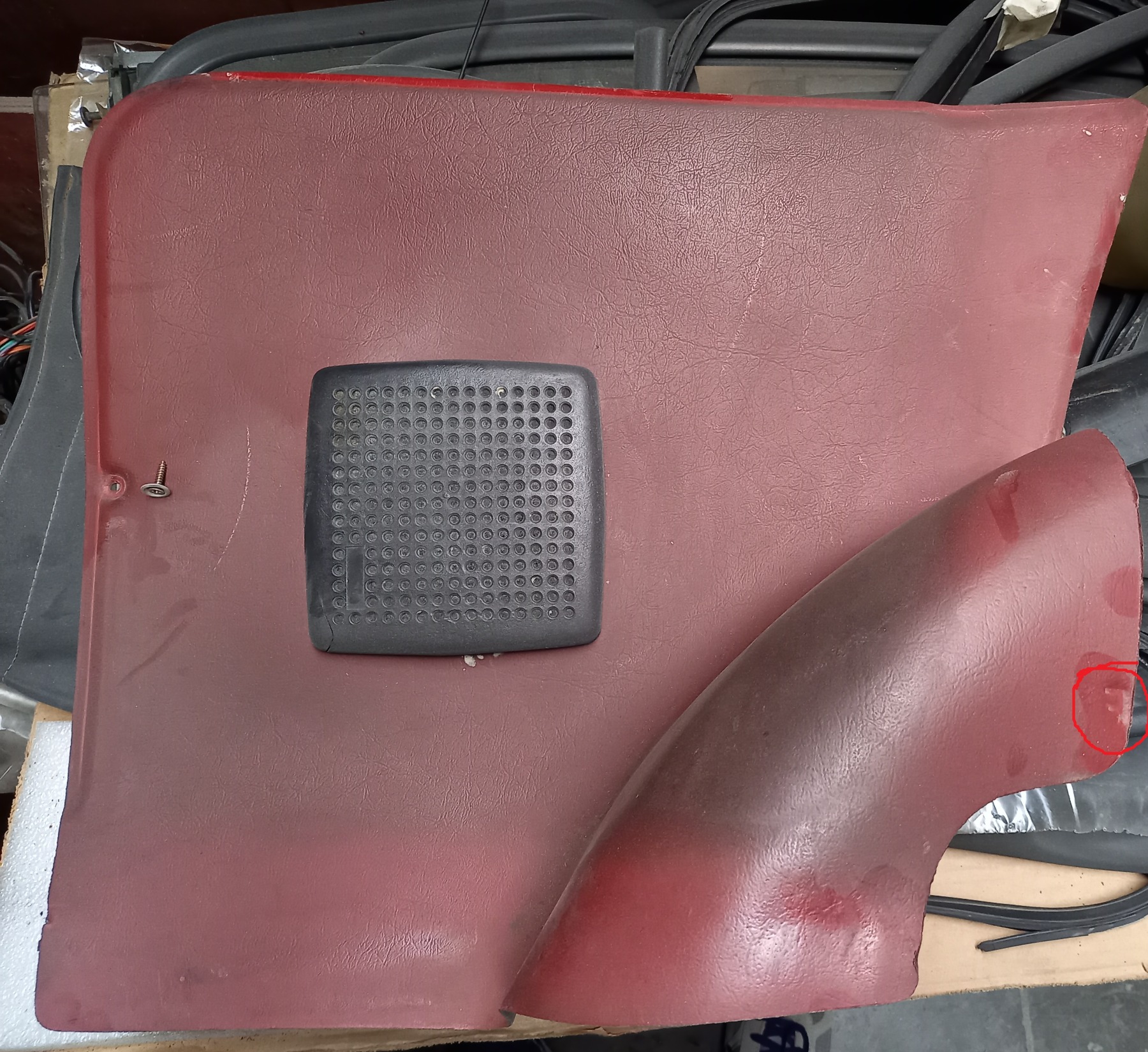

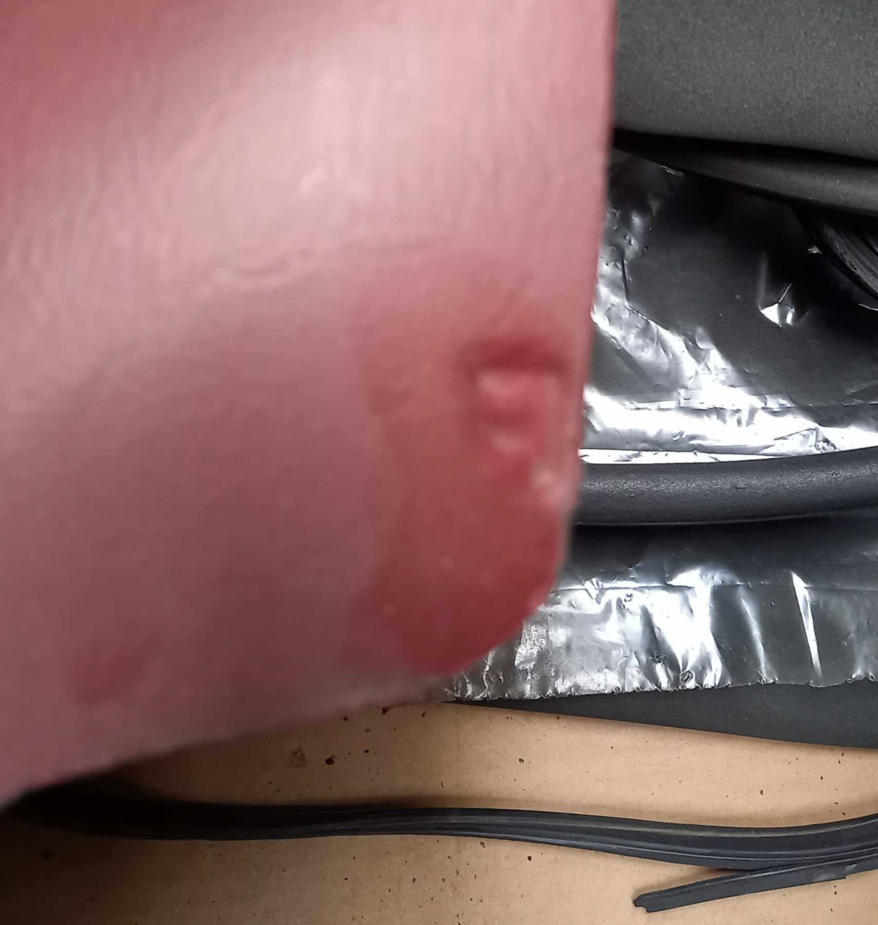

                Vi mostro i miei pannelli posteriori originali smontati (chiaramente danneggiati nel tempo per mettere le casse) con ancora la F della FIAT. Il colore è ROSSO. Nel tempo si sono scuriti….

                #505397
                  sei sicuro che i sedili in panno siano originali e non rifatti, tra l’altro sembrano anche nuovi rispetto ai pannelli…
                  #505406
                  gianluca.prosia
                    La foto dei sedili l’ho presa da internet…i sedili sono smontati in carrozzeria … sono così 😉
