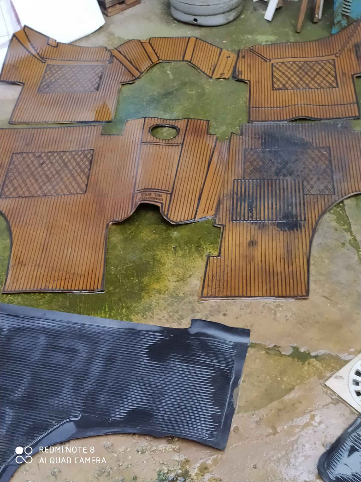

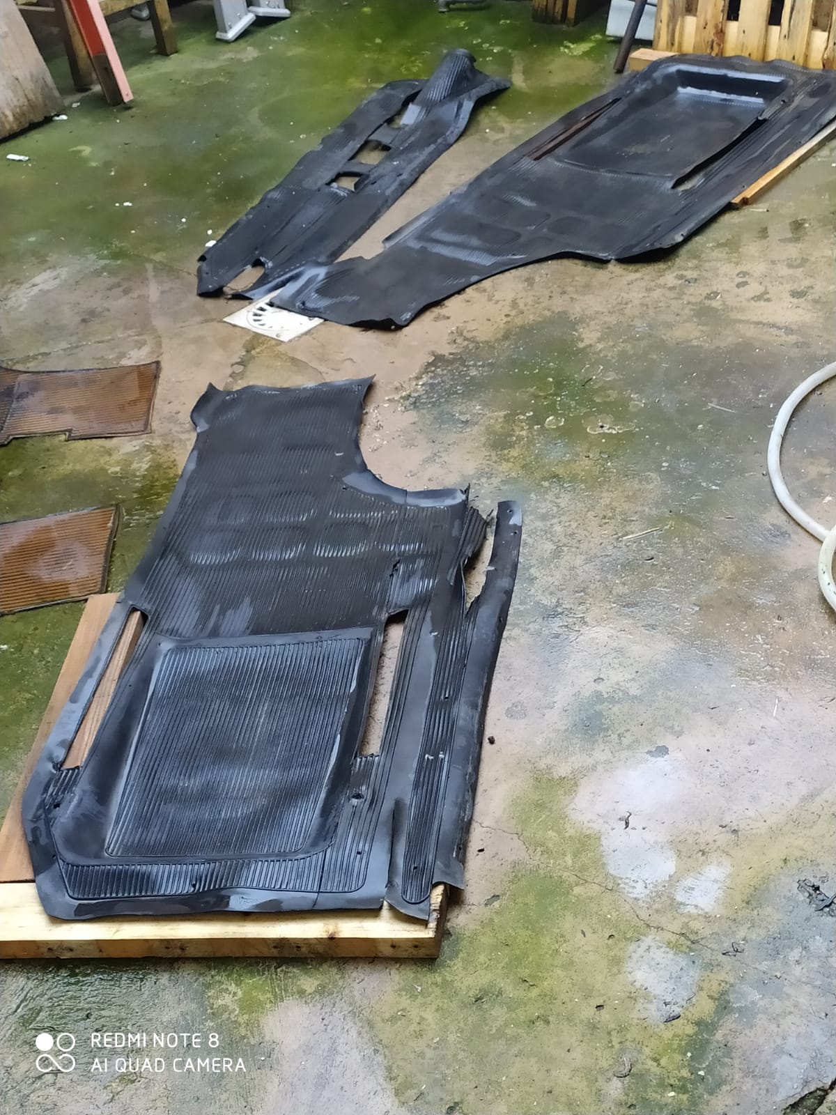

            la buona notizia è che ho sia i tappeti in gomma che i sovratappeti, di cui allego le foto. la brutta notizia è che non so se lo stato può essere considerato “degno”. Come preferenza “personale” però, vorrei mettere la moquette + i sovratappetini in gomma (quelli classici ocra)

              Per quanto riguarda i tappeti sembrano in buono stato , hai anche i sovratappeti dell’epoca sei già a buon punto, perché il rivestimento in gomma costa parecchio.

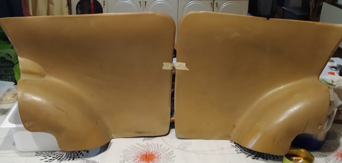

                            Aggiornamento pannelli:
                            quelli che ho a disposizione, originali, sono quelli che vedete in foto. Dite che sono “accettabili” come condizioni?

                              Secondo me vanno benissimo, a parte qualche segno. Se non vengono via caratterizzano il il vissuto
                              #501392
                                Anche a me non sembrano brutti, sono originali e marcati (la F stampigliata nella parte bassa), prova a dargli una bella passata con un panno in microfibra e un detergente universale tipo “il gallo del pulito” e a seguire una spruzzata di olio siliconico spray, torneranno in splendida forma.
