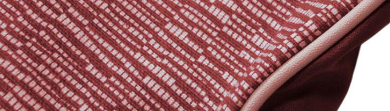

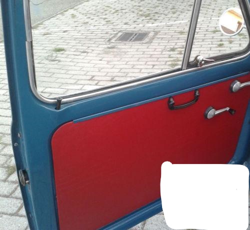

                Buonasera ragazzi…altra domanda: i miei interni che farò rifare sono in tessuto rosso con lunetta bianca, e fino a qui ok. Il dubbio mi sorge per i pannelli laterali: i posteriori sono di colore Bordeaux mentre gli anteriori di colore rosso, quindi c’è sicuramente una discrepanza. Mentre sono sicuro che gli anteriori sono stati cambiati circa 15 anni fà, non ho certezza sui posteriori (potrebbero essere originali). Ripeto è una 500 F anno 67 blu fiorentino 453. Mi sapete dire il colore esatto dei pannelli laterali ? ROSSO o BORDEAUX (quindi più scuri) ?

                    Gianluca, i pannelli posteriori devono essere rossi, dello stesso colore del tuo pannello porta.. queste informazioni e molte altre relative alla 500 e alle differenze fra le serie prodotte dello stesso modello (la F conta molte serie, dal 65 al 72) le trovi in un paio di libri che ogni appassionato e cultore della 500 dovrebbe avere orgogliosamente nella propria libreria, ovvero: Tutti i colori della 500 di Enrico Bo e Fiat 500 l’utilitaria della libertà di M. Comoglio – E. Bo

                      Ragazzi grazie. Il primo libro (tutti i colori della 500) ce l’ho e lo conosco a memoria. L’altro no. Dell’altro ci sono pagine dove parla espressamente dei pannelli interni?

                        Io ho la seconda edizione, ma non parla espressamente dei pannelli ma i pannelli seguono il colore dei sedili, infatti il libro non parla di sedili o pannelli ma espressamente dice interni

                        gianluca.prosia
                          Fabio grazie, il punto è che avendo i sedili come il file che allego, seguendo il tuo ragionamento mi trovo un pò in difficoltà e vorrei avere una qualche certezza. Se ci fosse qualcosa di scritto da qualche parte sarebbe il TOP;)

                                I sedili che hai tu credo non siano originali, cmq il libro parla chiaro con colore carrozzeria blu medio fiorentini 453 gli interni che includono sedili e pannelli vanno rosso o beige
                                Ps il tessuto potrebbe essere originale infatti è rosso, i pannelli vanno rossi bordeaux non credo siano mai stati prodotti originali dalla 500

                                  p.s. la pannelleria rossa scura è tipica della R (nov 72 – ago 75)
