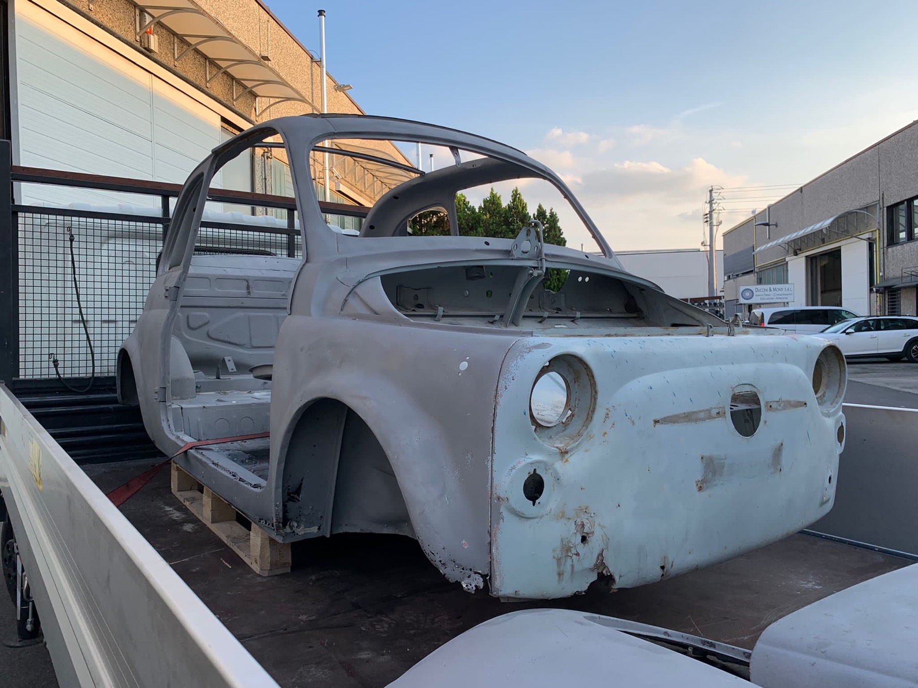

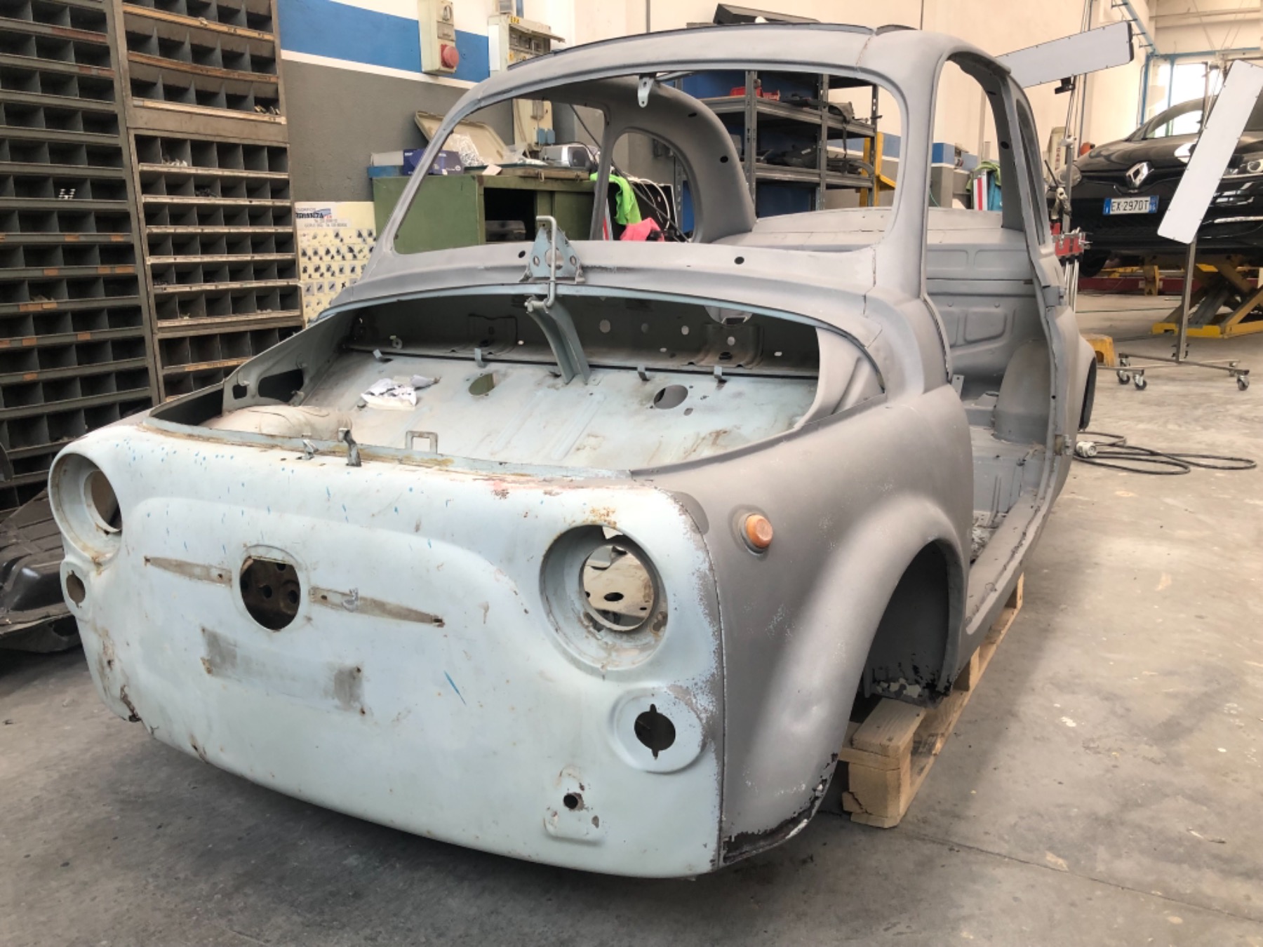

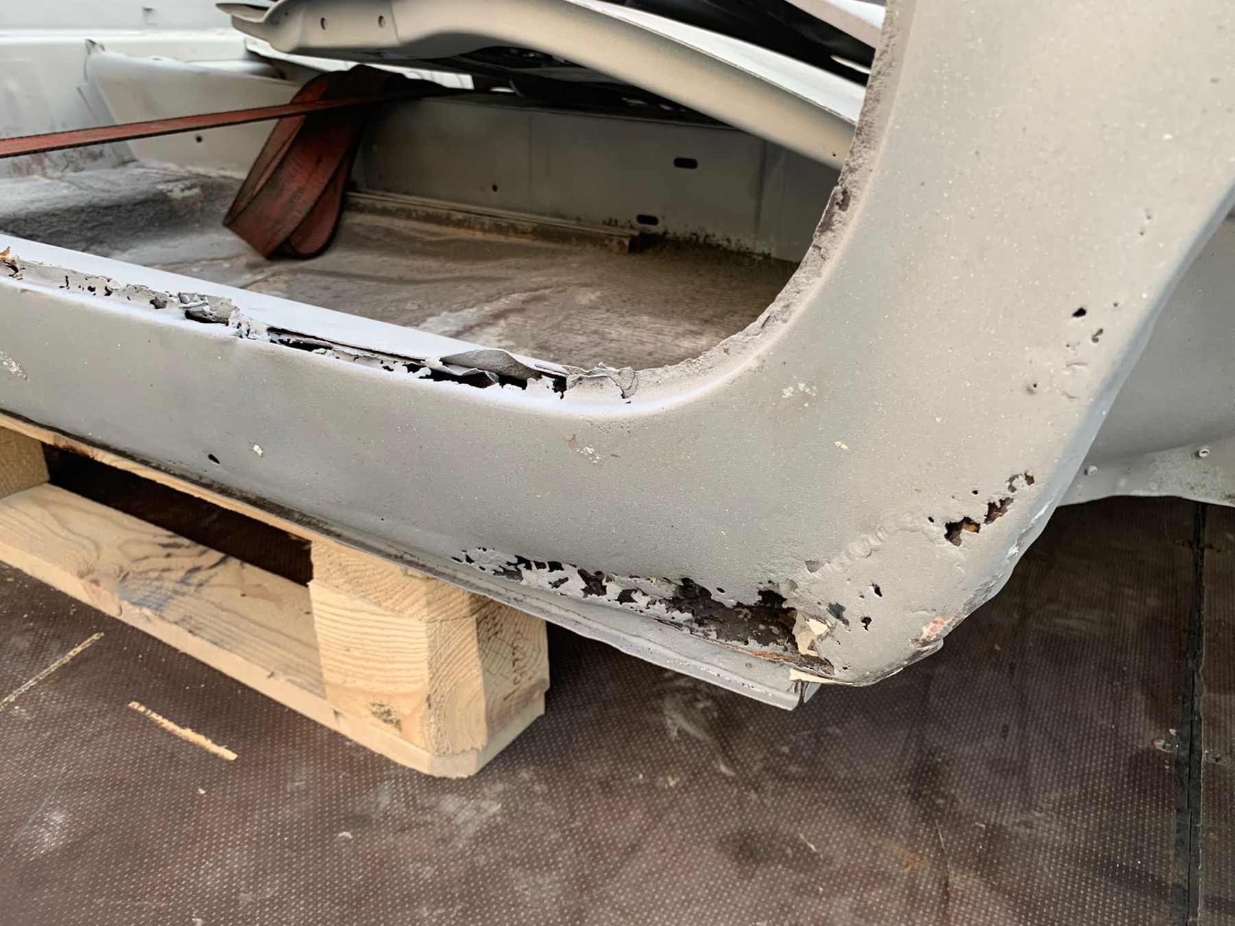

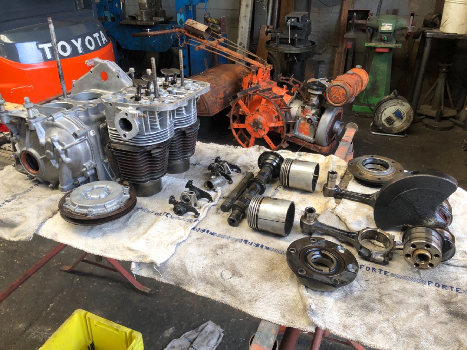

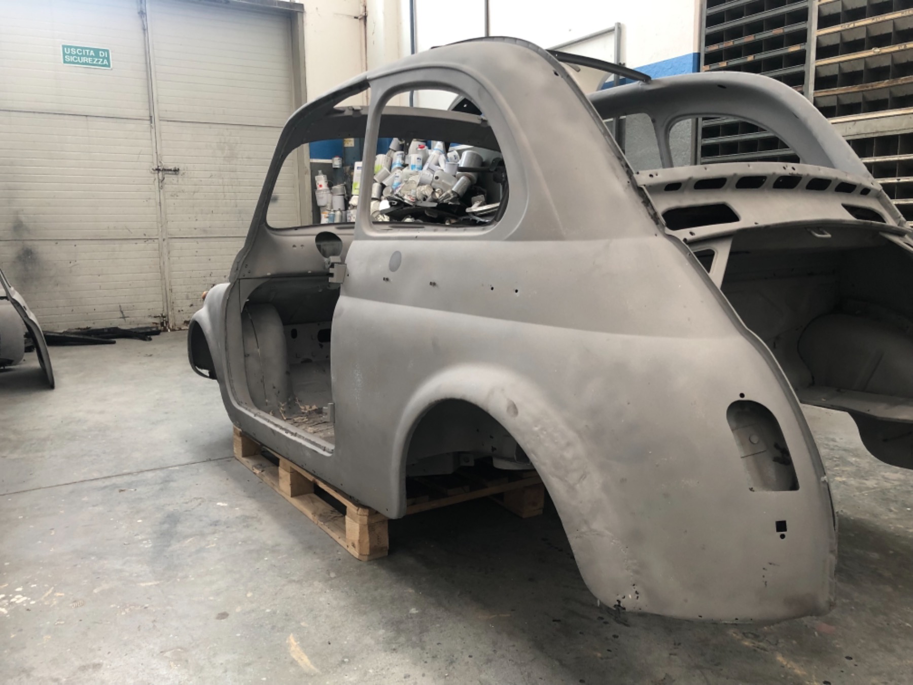

                2059F458-D1F3-46F8-92FF-A2F02C4D9AD0.jpeg 93221BAC-1B18-4615-96F4-15BD521C8052.jpeg 62800DDC-601C-4DF0-8BB0-102B8762595F.jpeg 716CBB60-3F7D-4917-814F-C27F9F6DB7EF.jpeg 73BE991C-184E-4D6A-90CF-6867AA1CD935.jpeg B19986C2-E9ED-4498-B2C6-A223C55C7D01.jpegBuongiorno a tutti, scusate la lunga assenza ma per motivi di lavoro ho dedicato poco tempo alla piccola 500.
                Nonostante tutto sono riuscito a smontarla completamente, fatta sabbiare e ad ora si trova in carrozzeria; consegna prevista tra 8 mesi con sostituzione dei principali lamierati.
                Ho aperto completamente anche il motore che è già stato portato in rettifica, ho provveduto a far rettificare l’albero e i cilindri; sono stati sostituiti albero a camme, pistoni e bielle e pompa olio nonché tutti i supporti di banco, bronzine e segmenti.
                Vi allego alcune foto per rendervi partecipi di questo restauro sperando di essere più presente :silly:
                Il musetto non è stato sabbiato perché vorrei tenerlo come ricordo :laugh:

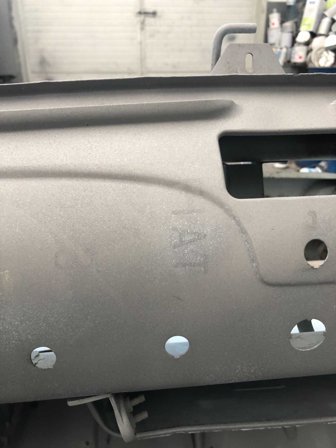

                  Una piccola sorpresa dopo la sabbiatura

                    La scritta FIAT sul lamierato del cruscotto ??
                    Questa poi , non ne avevo mai viste prima :woohoo: :woohoo:
                    Non ti nego che fosse mia , in quel pezzo farei dare solo il trasparente e lo lascerei a vista :like
                    #513433
                    Marco27
                      Un peccato doverla coprire ma ahimè mi tocca volendola certificare ASI 🙁
                      #513437
                        Certo certo ci mancherebbe, giusto coprirla .
                        Mi è venuto un dubbio .
                        Visto che hai fatto sabbiare la macchina , come ha fatto a non cancellarsi la scritta ?
                        Come è fatta?
                        #513439
                        Marco27
                          La sabbiatura è stata eseguita con una grana molto fine molto simile alla polvere.
                          La scritta sembra quasi come quando si toglie un adesivo e sotto è rimasto il negativo…non saprei spiegarlo.
                          A destra e a sinistra della scritta Fiat si intravedono un 7 e un 8.
                          #513440
                            HEY! Lavorone radicale :like
                            E che dettaglio curioso! Nelle vicinanze sembra di intravvedere una seconda scritta… un “8” o una “S”…
                            #513509
                              Mi son permesso di ruotare l’immagine. 😉
                              #513511
                                Di che mese è la tua D ?
                                Io ad esempio sulla mia D ho trovato stampigliato sul serbatoio una data , sul basamento un’altra sigla .
                                A me piace pensare che in catena di montaggio ci fossero operai che vollero lasciare un segno , delle testimonianze 😉
                                #513519
                                Marco27
                                  Giugno 1963….potremmo raccogliere tutte le “stranezze” trovate sulle nostre 500 :laugh:
