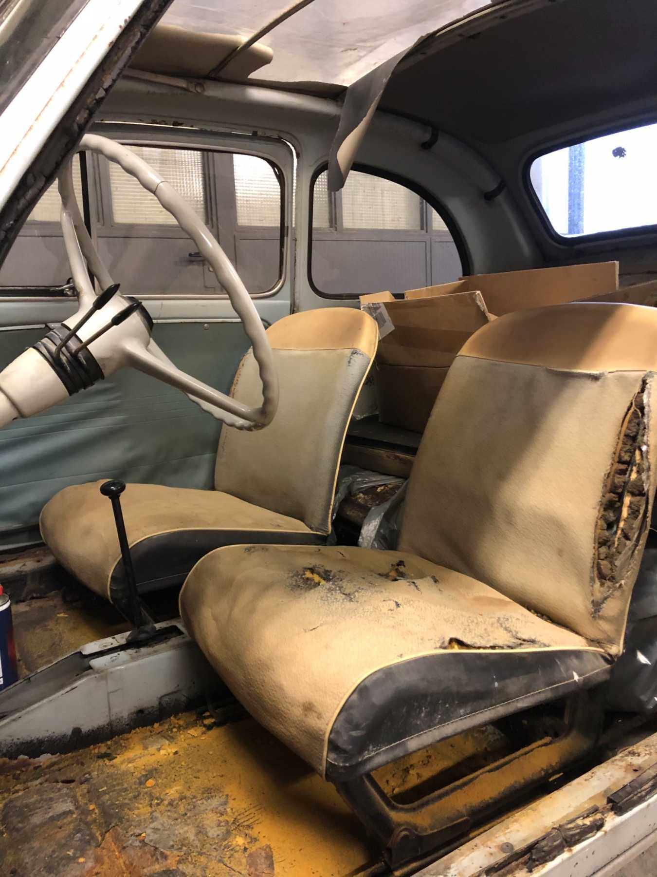

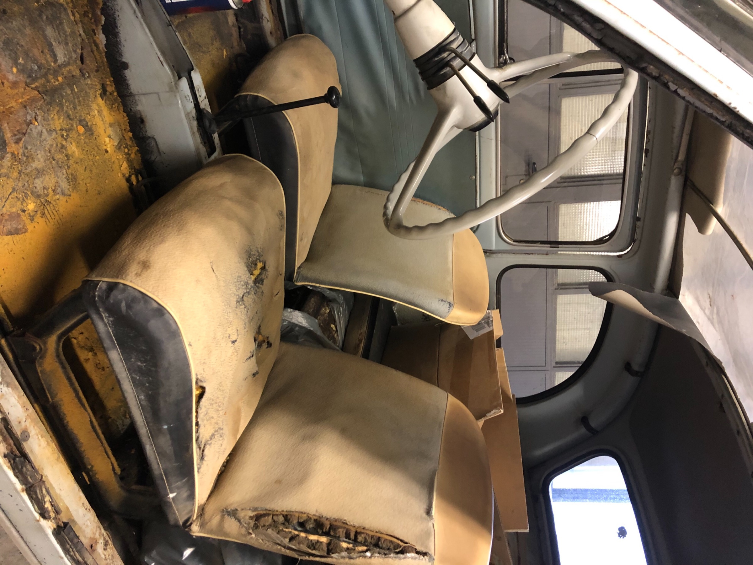

          Io credo che il colore della tua 110 D sia 697 Grigio Cenere 🙂 ne ho avuta anch’io una uguale!
          Sent from my iPhone using Tapatalk

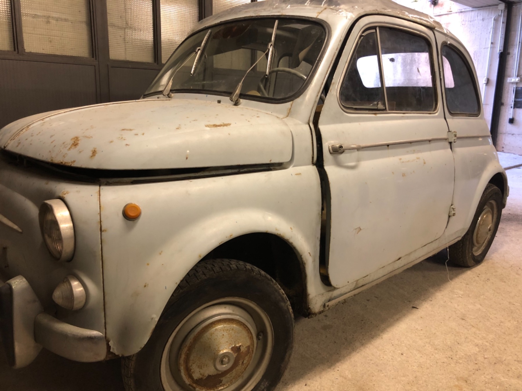

          #493658
            Potrebbe effettivamente essere il Grigio Cenere 697, smontando l’auto scoprirai con certezza se è il colore originale e nel caso valuta se mantenerlo, a mio parere è un colore che si adatta molto bene alle D.
            Come scritto nella tua presentazione la macchina si presenta in condizioni più che dignitose, le lamiere sono tutto sommato sane e ci sono tanti particolari giusti e assolutamente recuperabili.
            Tutti i profili e gli accessori in alluminio, le ghiere e i fanali si ripristinano facilmente, anche gli accessori tipo le trombe o i rostri sono da conservare (e da montare).
            Le parti mancanti si trovano con relativa facilità, da preferire sempre ricambi usati d’epoca per quanto possibile, altrimenti pezzi di nuova produzione che purtroppo non sempre sono di buona qualità o come nel caso dei tappeti interni in gomma sono a buon mercato.
            Le coppe ruota saranno da sostituire, sono del modello L, ma prima avrai ben altro da fare…
            L’avventura è appena iniziata.

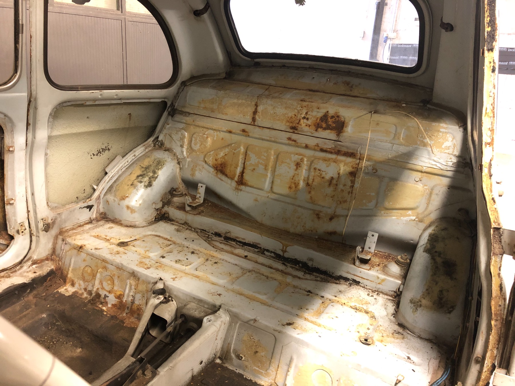

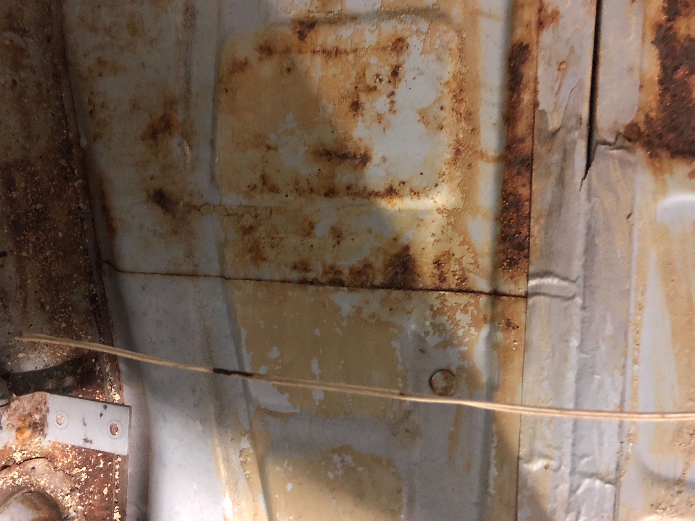

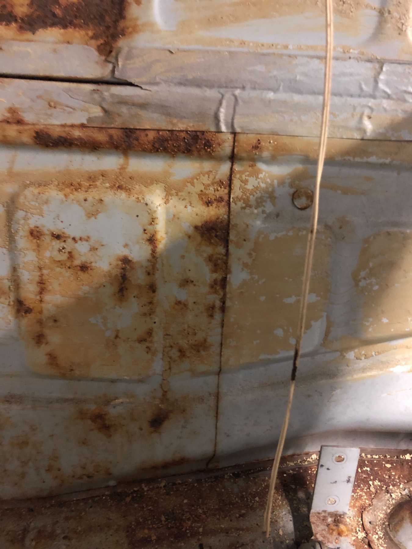

              Il pomeriggio è stato produttivo e dando un’occhiata ai punti più nascosti effettivamente il colore sembrerebbe un grigio tendente all’azzurro
              Mi sorge un dubbio perché nella parte posteriore dove andrebbe lo schienale la lamiera sembra discontinua non saprei se è per via di un lavoro fatto in passato o è un particolare stesso della macchina :dry:

              #493744
                Ciao Marco, quel taglio mi lascia senza parole e onestamente non saprei cosa dirti.

                #493745
                  sembra sia stata stampata già con quella giunzione, forse per non sprecare lamiera saldavano i rotoli…
                  #493746
                  Marco27
                    Non noto imperfezioni dovute, magari, ad un lavoro maldestro di un carrozziere ed ogni cosa è esattamente al suo posto….spero proprio sia come dice mimmof500.
                    #493833
                    alexettor
                      Credo anch’io ci sia lo zampino di Fiat. Non sembra una roba strampalata fatta dopo ma un lavoro d’origine. Anche per questo le nostre bamboline sono particolari! Non ce n’e` mai una uguale all’altra 🙂
                      #493859
                        Ciao Marco, intervengo anch’io nel tuo restauro.
                        Scusa ma renderebbe maggiormente l’idea una foto di tutta la parte posteriore. Dalle foto sembra che i “tagli” siano due e non allineati, o sbaglio?
                        Io non credo che quei lamierati arrivassero sotto forma di nastri e nel momento in cui terminava la bobina, in catena di montaggio ripartivano con una successiva giuntantando le due teste…
                        Ma no! Non assemblavano mica dei tubi industriali….
                        I componenti erano prodotti mediante stampaggio ed erano in un unico pezzo.
                        Ritengo che si tratti di una riparazione.
                        Dalla parte opposta, verso il vano motore, come si presenta? Si vede la giunta?
                        #493869

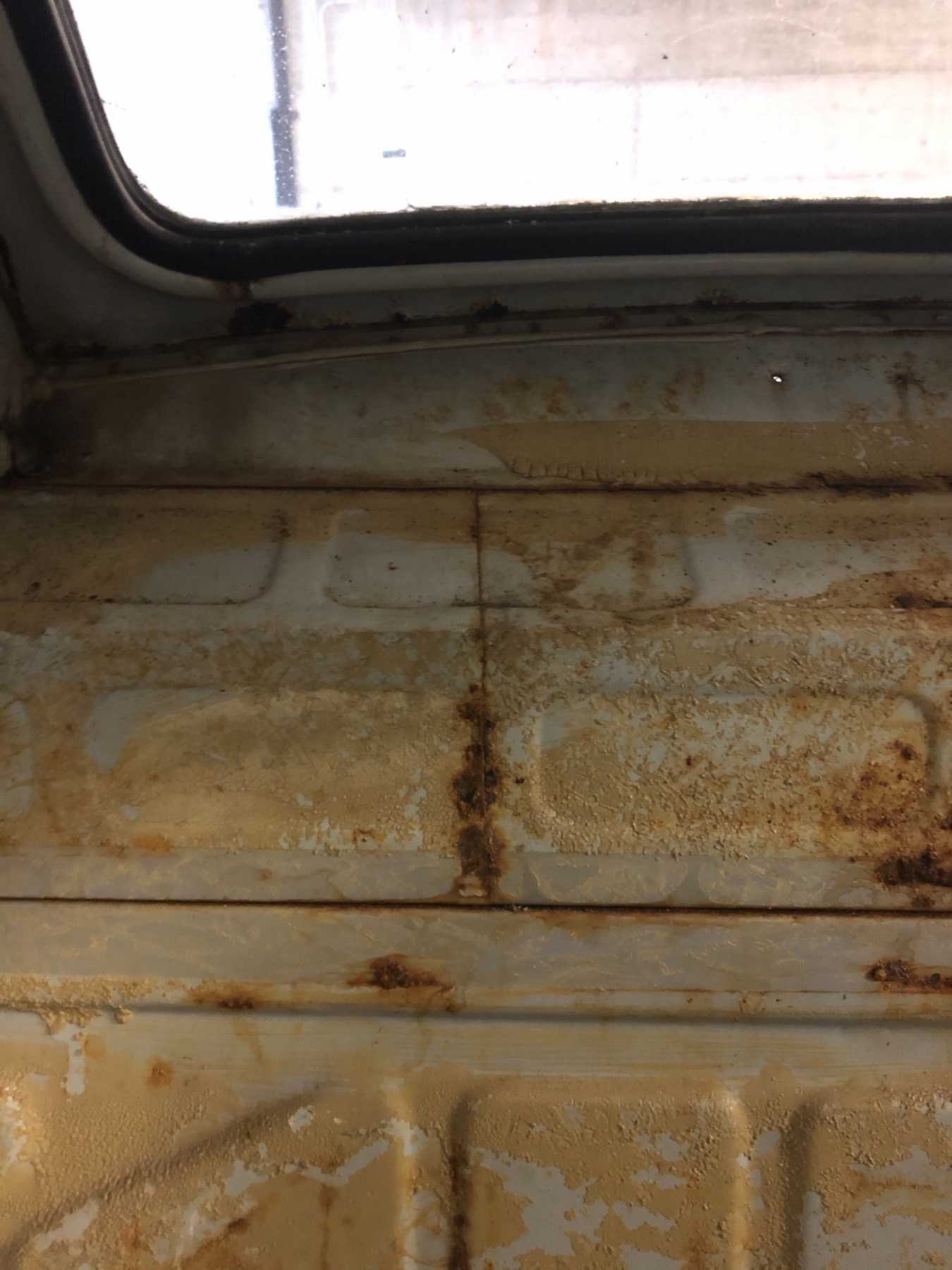

                        Marco27
                          Buonasera vi allego altre foto ma sembrano giunte troppo perfette per essere un lavoro “fai da te”.
                          Il vano motore è ricoperto da antirombo; appena ho un minuto di tempo provo a toglierlo e per vedere la lamiera nuda e cruda.
                          #493877
                            No Marco, se è ben attaccato, non asportare l’antirombo nel vano motore .
                            Posta le foto , se è il suo originale , ha protetto la macchina per quasi 60 anni e continuerà a farlo per altri 60 .
                            L’antirombo originale , ha una grana tutta sua e non si riesce a replicare .
                            #493879
                              Grazie per la foto.
                              Mah. Effettivamente vista così non si direbbe una traccia di una riparazione.
                              Comunque che problema può dare?!?
                              Nessuno. Puoi eventualmente far saldare la giunzione come si fa per tante altre parti della carrozzeria.
                              È una macchina sana in ogni caso, si presenta bene 😉
                              Per l’antirombo vano motore guarda lo stato in cui si trova.
                              Se fai un restauro da concorso anche quello spazio deve essere perfetto, così vuole la tendenza degli ultimi anni…
                              Se invece fai un qualcosa di più “conservativo”, se si presenta in buono stato, non rimuoverlo.
                              Va comunque pulito e sgrassato per la verniciatura.
