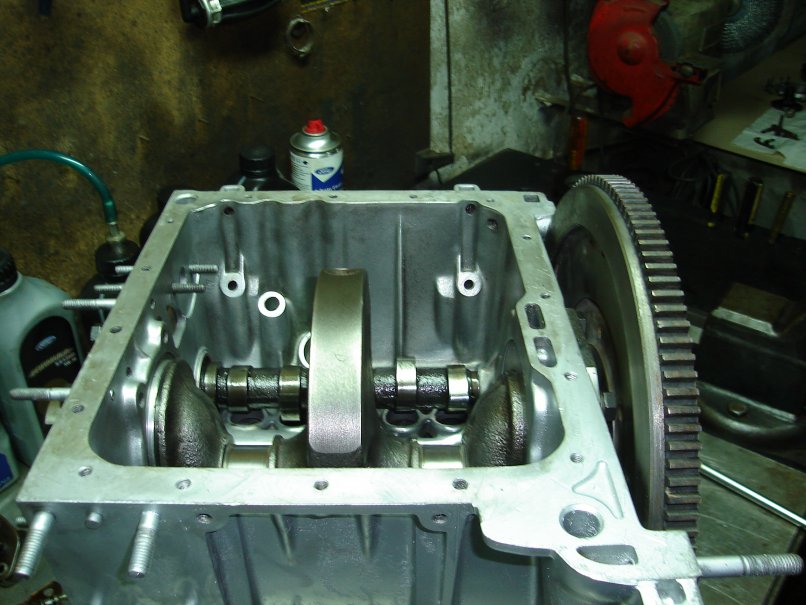

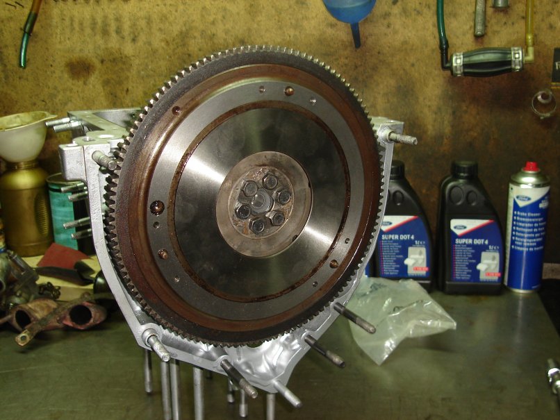

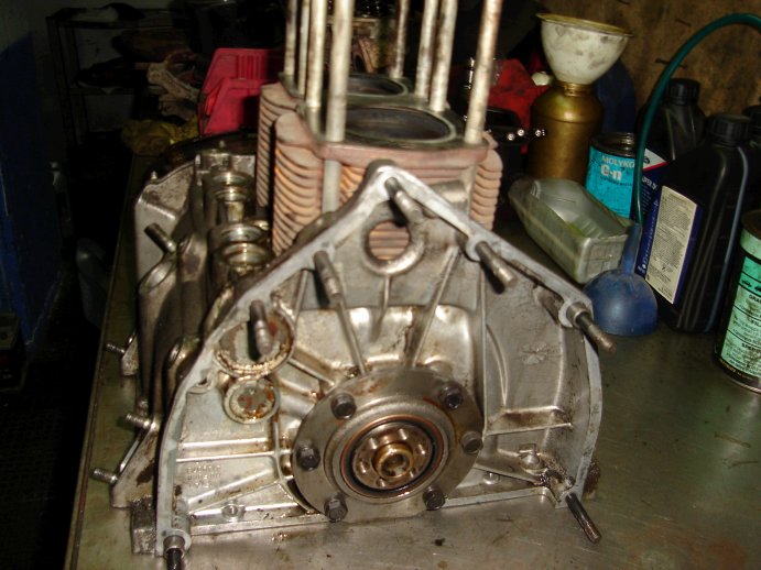

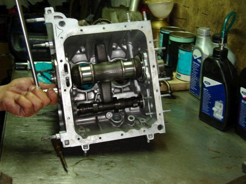

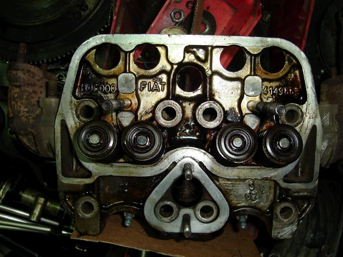

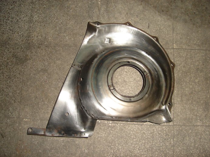

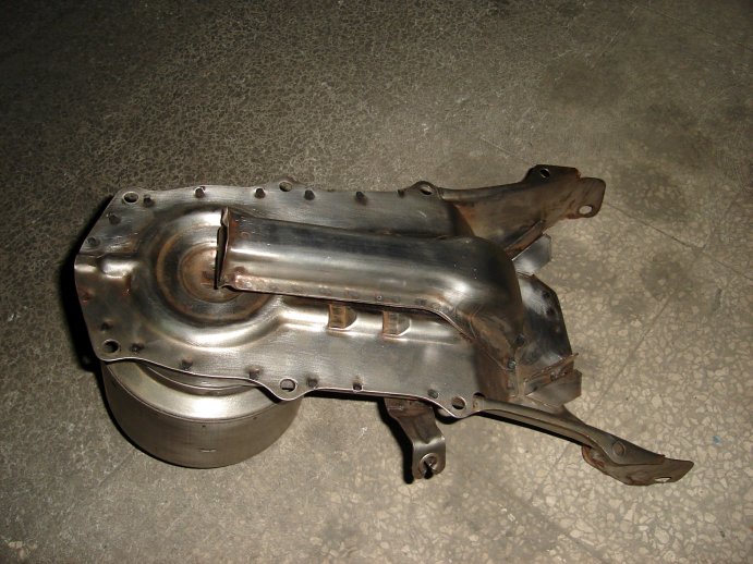

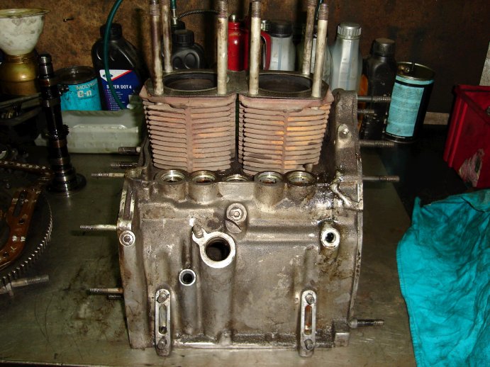

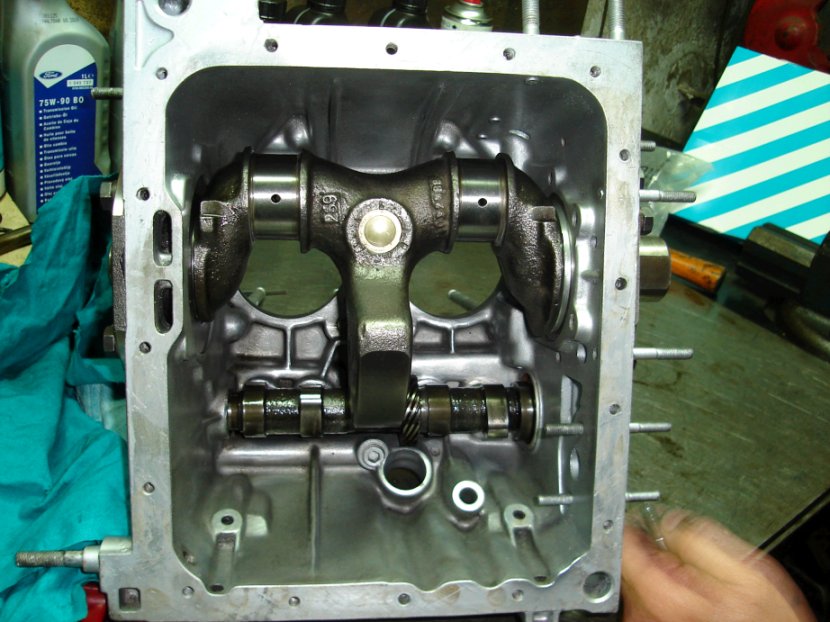

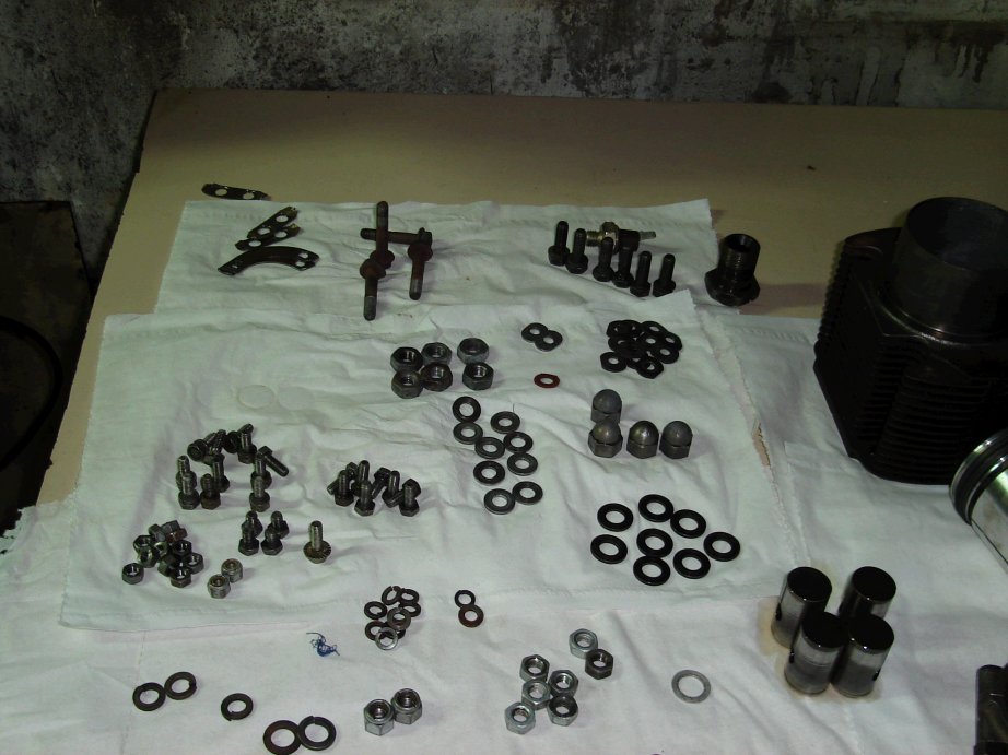

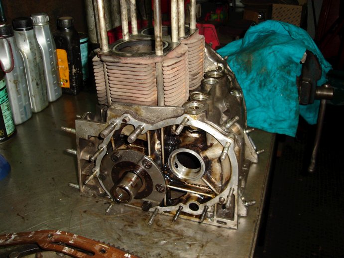

      Adesso passiamo al motore (non immaginerete mai quanto sporco ho potuto togliere!!!) che pian piano cominciamo a smontare
      Dato che i carter motore erano smontati ne ho approfittato per sgrassarli, pulirli e carteggiarli

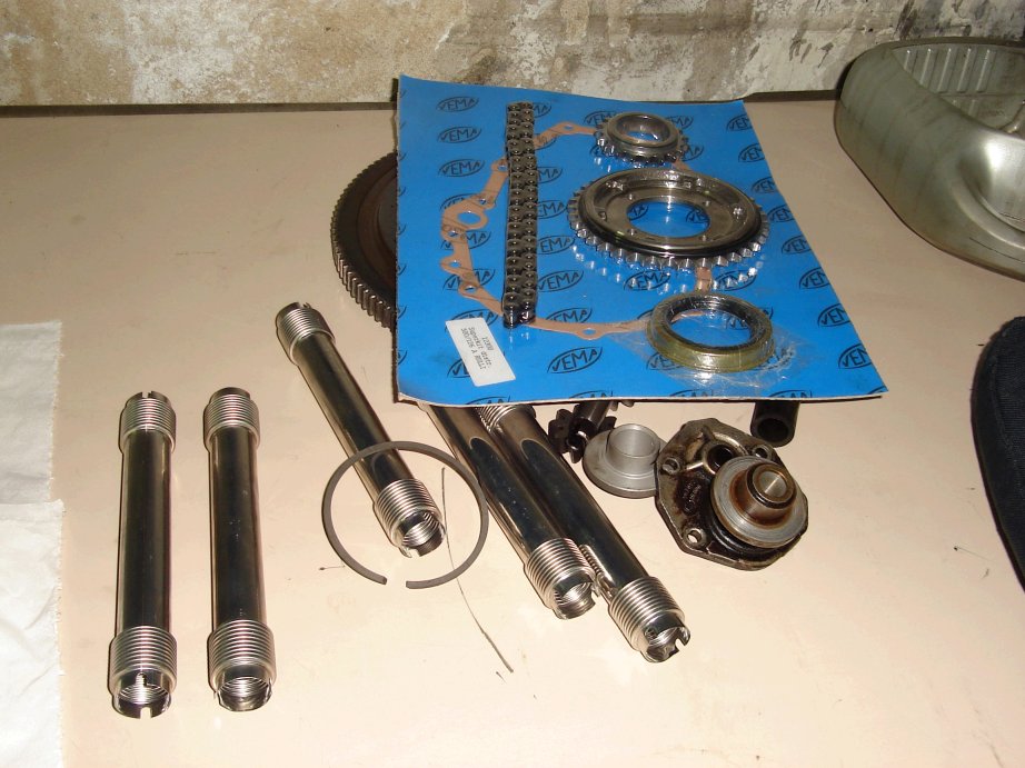

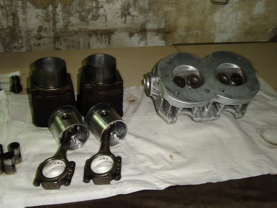

      Intanto i componenti mandati in rettifica ci furono riconsegnati e quindi si è proceduto al riassemblaggio
      Poi mi si ruppe la digitale e non ho potuto documentare il proseguio dei lavori sul motore 🙁 :ohmy:
      Bene per oggi può bastare altrimenti non creiamo abbastanza souspance :woohoo: :woohoo: :laugh: :cheer: 😆
      continua………

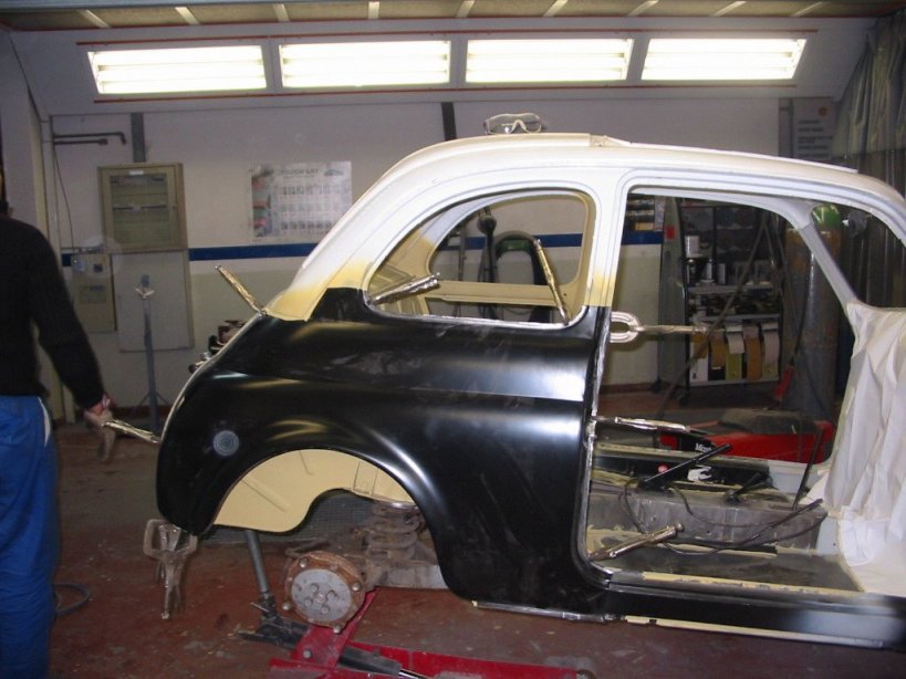

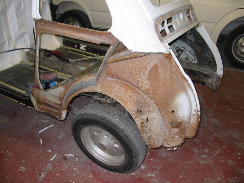

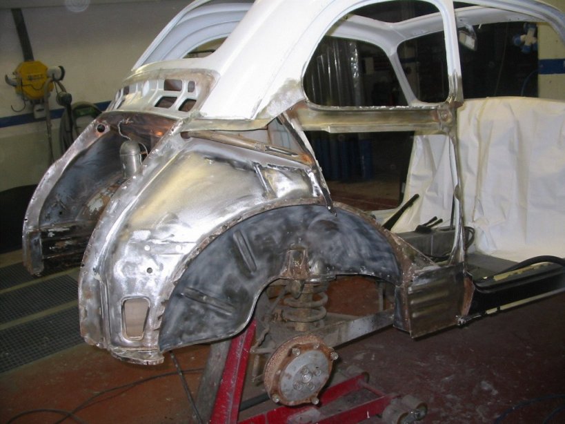

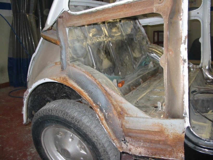

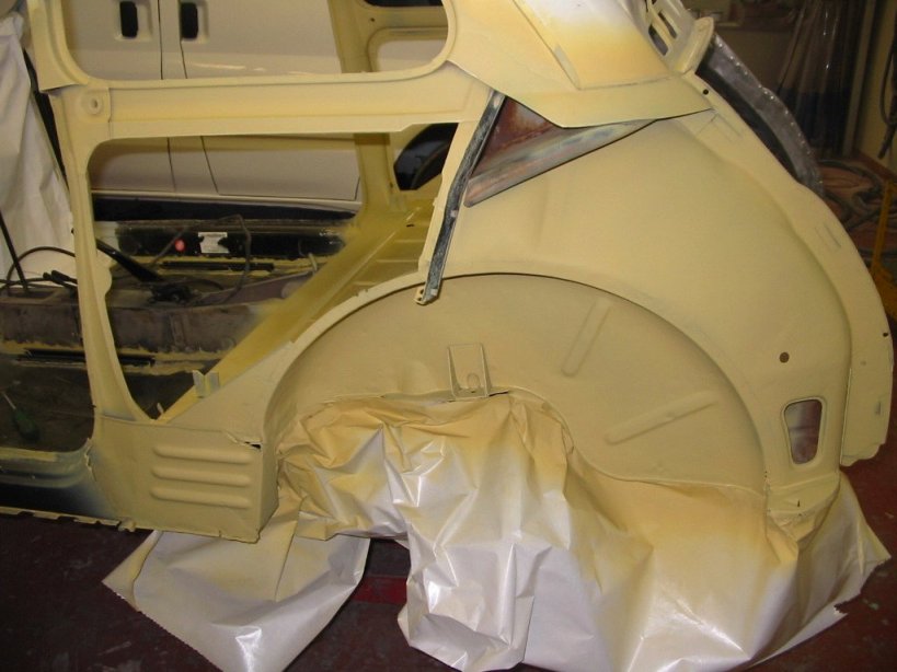

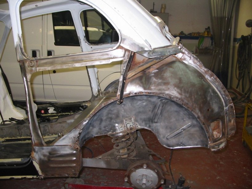

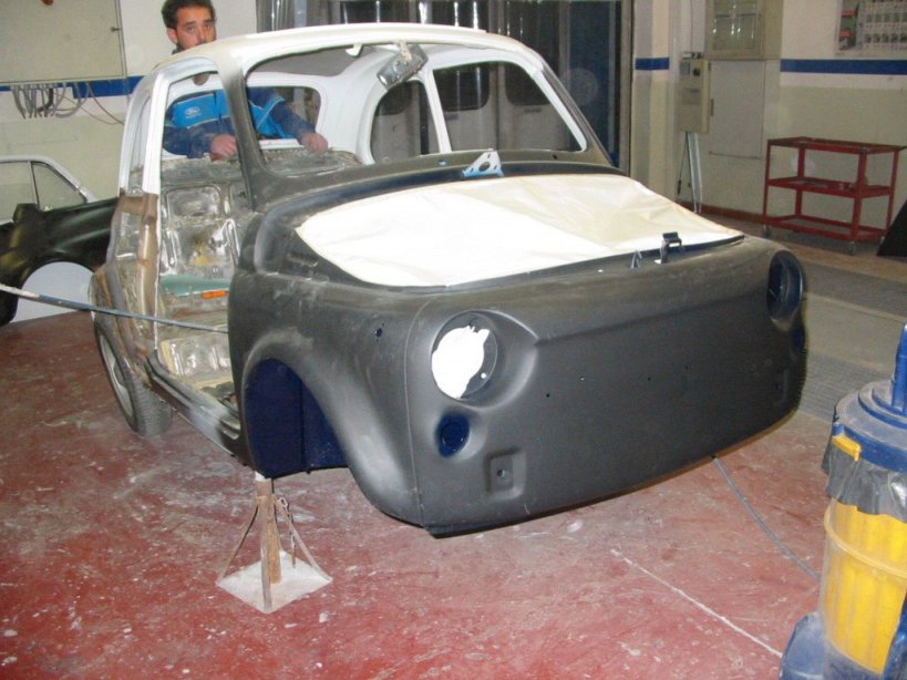

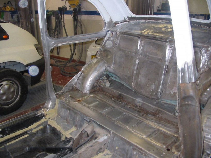

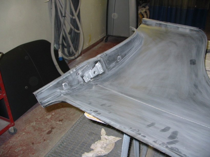

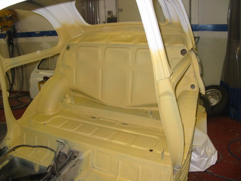

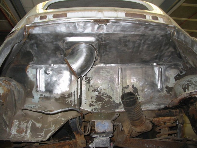

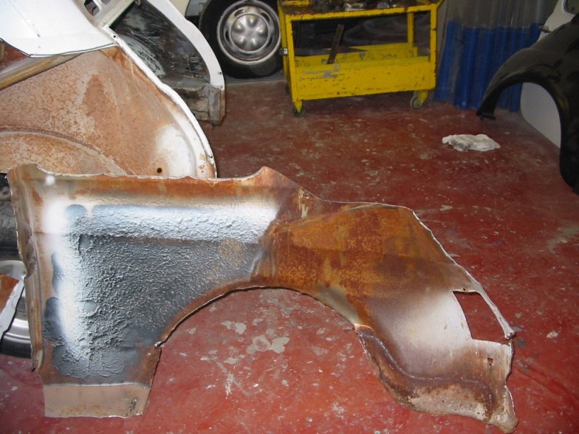

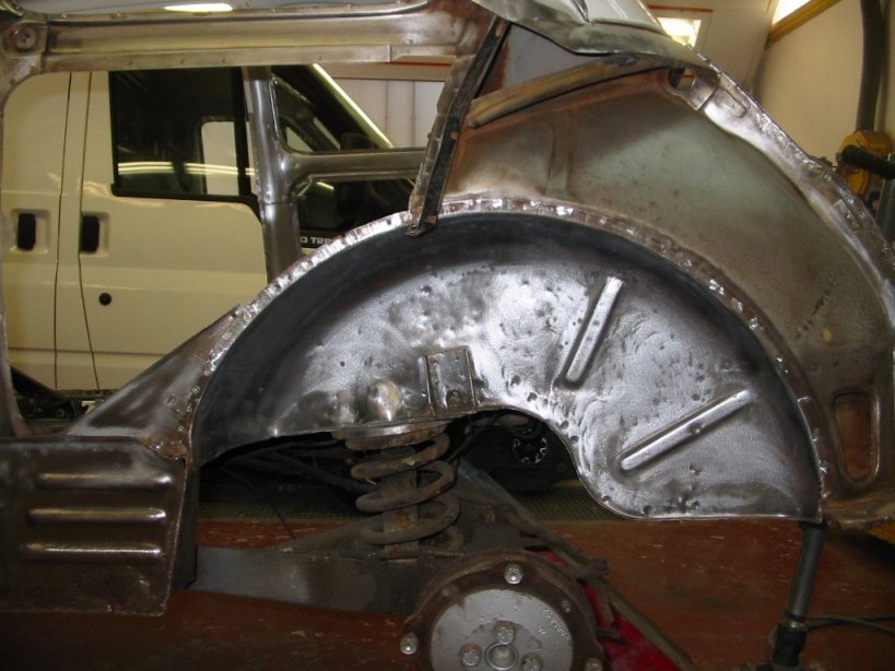

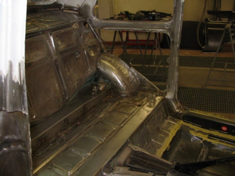

                        Ormai la parte anteriore dalla 5 era stata terminata e quindi si è passati a lavorare sulla parte posteriore
                        a presto per nuovi aggiornamenti!!!
                        continua…

                            #48507
                            andrea

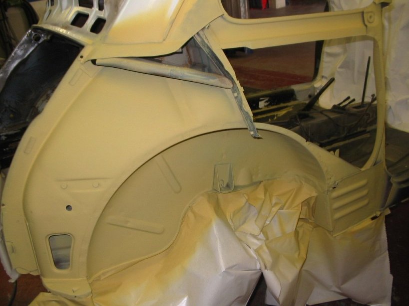

                              a parte i complimenti dovuti per l’eccellente lavoro svolto ti farei una domanda, che liquido hai usato da far colare negli scatolati arruginiti?
                              dinuovo bravo
                              #48520
                              cocaddress
                                dinuovo bravo
                                Prima si è cercato di far penetrare il più possibile il fondo esosfatante detto anche C.R.(a base di fosforo che è un ottimo antiruggine) e poi è stato fatto il trattamento ceroso
