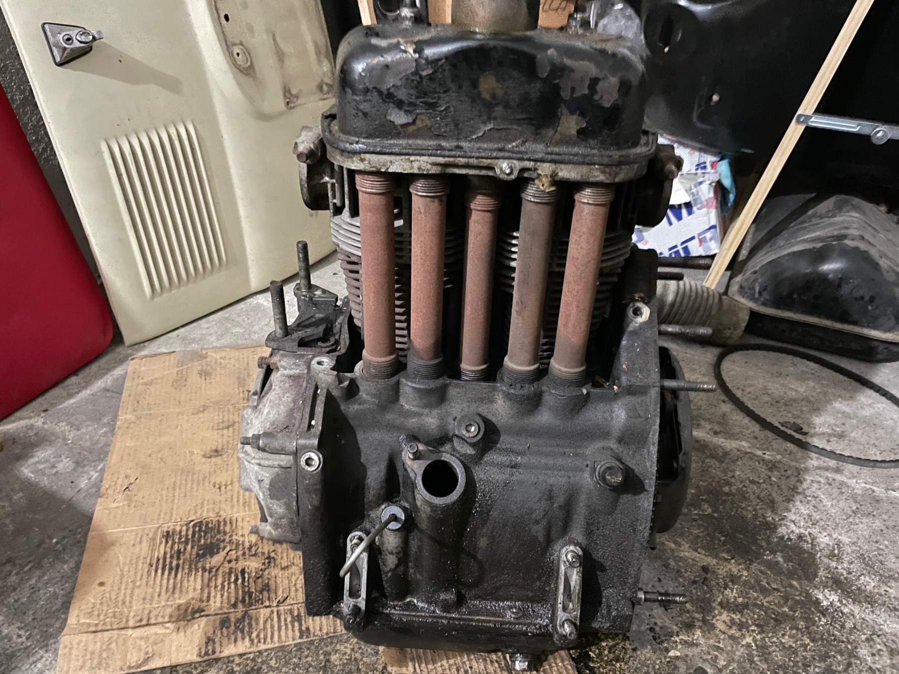

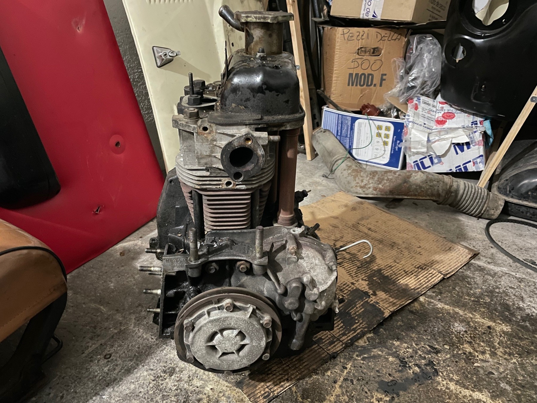

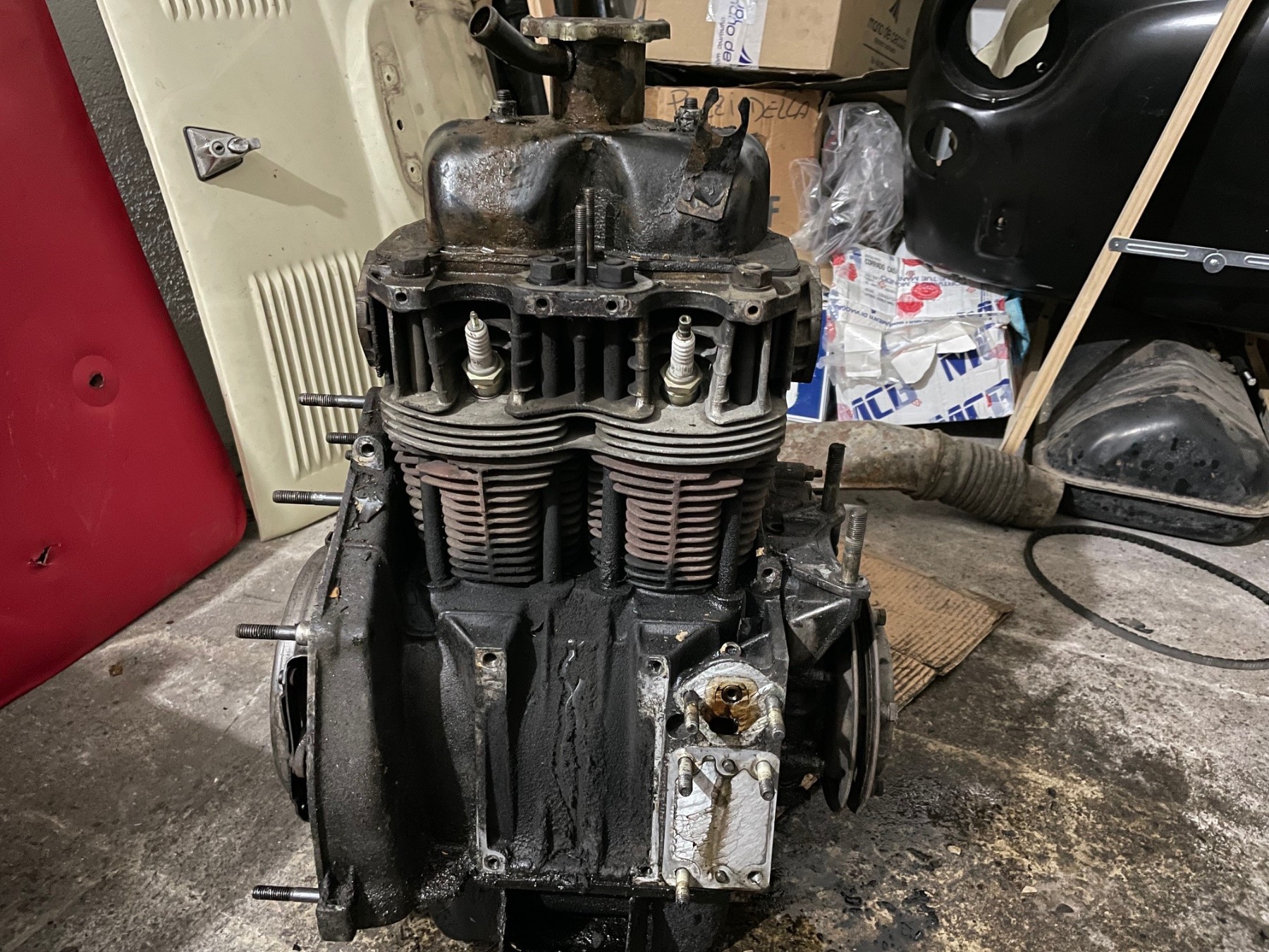

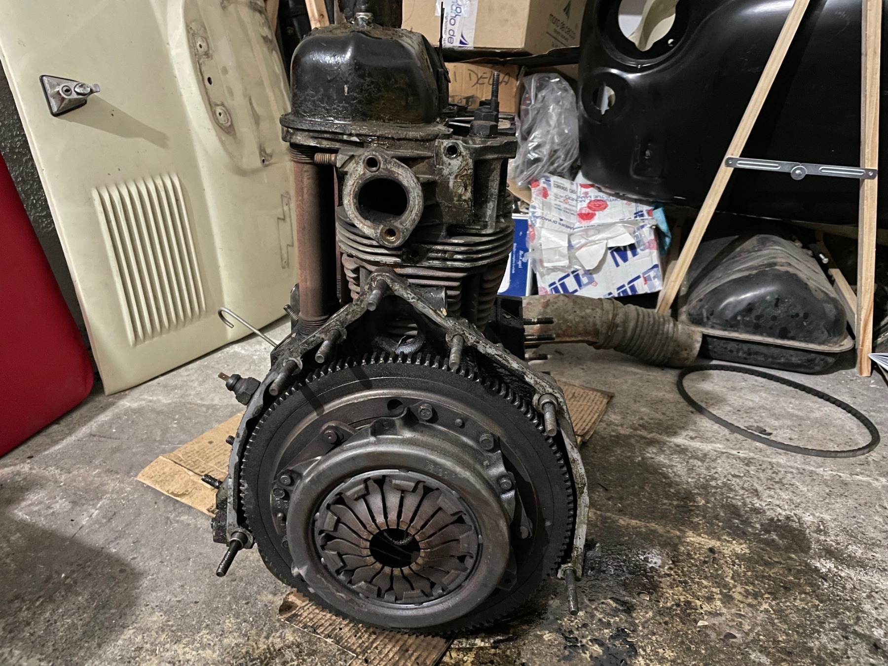

        500_Lucio
          Vedendo queste foto direi che il motore non ha subito interventi per molti anni, quindi va come minimo pulito a fondo, il resto secondo le tue disponibilità. Senza saperne altro sul suo stato lì dentro potrebbe esserci di tutto, potrebbe avere 35000 km ed essere seminuovo come averne 135000 ed aver bisogno di pistoni e bronzine nuovi.
          Se parti per la pulizia, tappa bene il foro dello spinterogeno e quello della pompa benzina per evitare che la morchia finisca all’interno.
