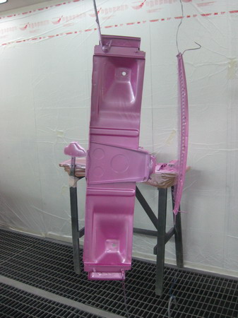

      I trapezi li ho portati a sabbiare e a verniciare a polvere insieme ad altri pezzi carter motore, piatti dei freni
      L’unica sorpresa sono state le molle posteriori che sono si sporche ma manche sgretolate nel ferro.

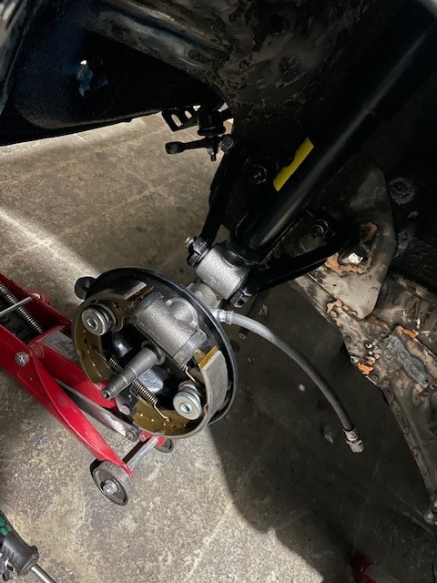

        #544528
        Robymini

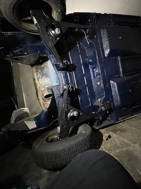

          Ed eccoci con un aggiornamento, siamo riusciti ad rimontare i trapezi con relative molle e ammortizzatori posteriori, non con tanta facilità ma alla fine siamo riusciti.
          Per la parte Anteriore è stato più facile per il rimontaggio degli ammortizzatori.
          Finalmente la 500 tocca terra da fine luglio che era appoggiata su un fianco, ma purtroppo abbiamo provocato un’ammaccatura nel sotto porta, ci penseremo appena finiamo di ribaltare la macchina definitivamente.
          Anche la tiranteria dello sterzo è stata sistemata nella sua sede, si comincia a vedere qualcosa di bello.
          Con un po’ d’aiuto delle foto del forum abbiamo cominciato a passare i tubi dei freni, per errore quando l’abbiamo smontati sono stati buttati e quindi ora non e facile.
          #544537
          Lampa
            Bravo! Complimenti!
            Piegare i tubicini dei freni è una sfacchinata immane, sono durissimi!
            Avanti così! :like

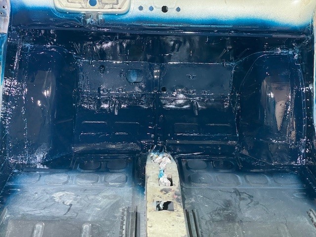

                  E dopo una lunga pausa dovuta alle festività e a vari raffreddori, siamo finalmente tornati al lavoro sul progetto.

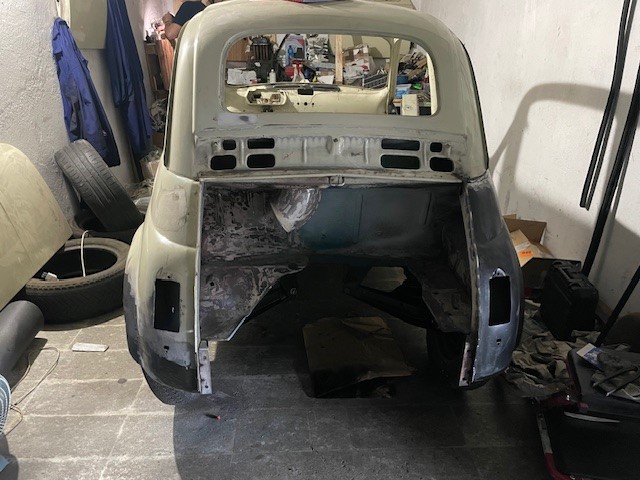

                  Dopo aver preparato e stuccato il vano anteriore, abbiamo proceduto con la verniciatura utilizzando il blu 456. Successivamente, ci siamo dedicati al pre-montaggio della parte anteriore, facendo varie prove e assicurandoci che gli incastri e le pinze che non bastavano mai :laugh: :laugh: fossero al posto giusto.
                  Con molta cura, siamo passati alla saldatura, prima di passare alla verniciatura con l’epossidico e il blu ci siamo assicurati di mascherare le zone che rimanevano da saldare.
                  Nel frattempo, abbiamo dato uno strato di epossidico anche alla zona della pedaliera, seguito dal blu.
                  Le foto potrebbero non rendere giustizia, ma il risultato sta davvero prendendo forma in modo sorprendente! 😉 😉

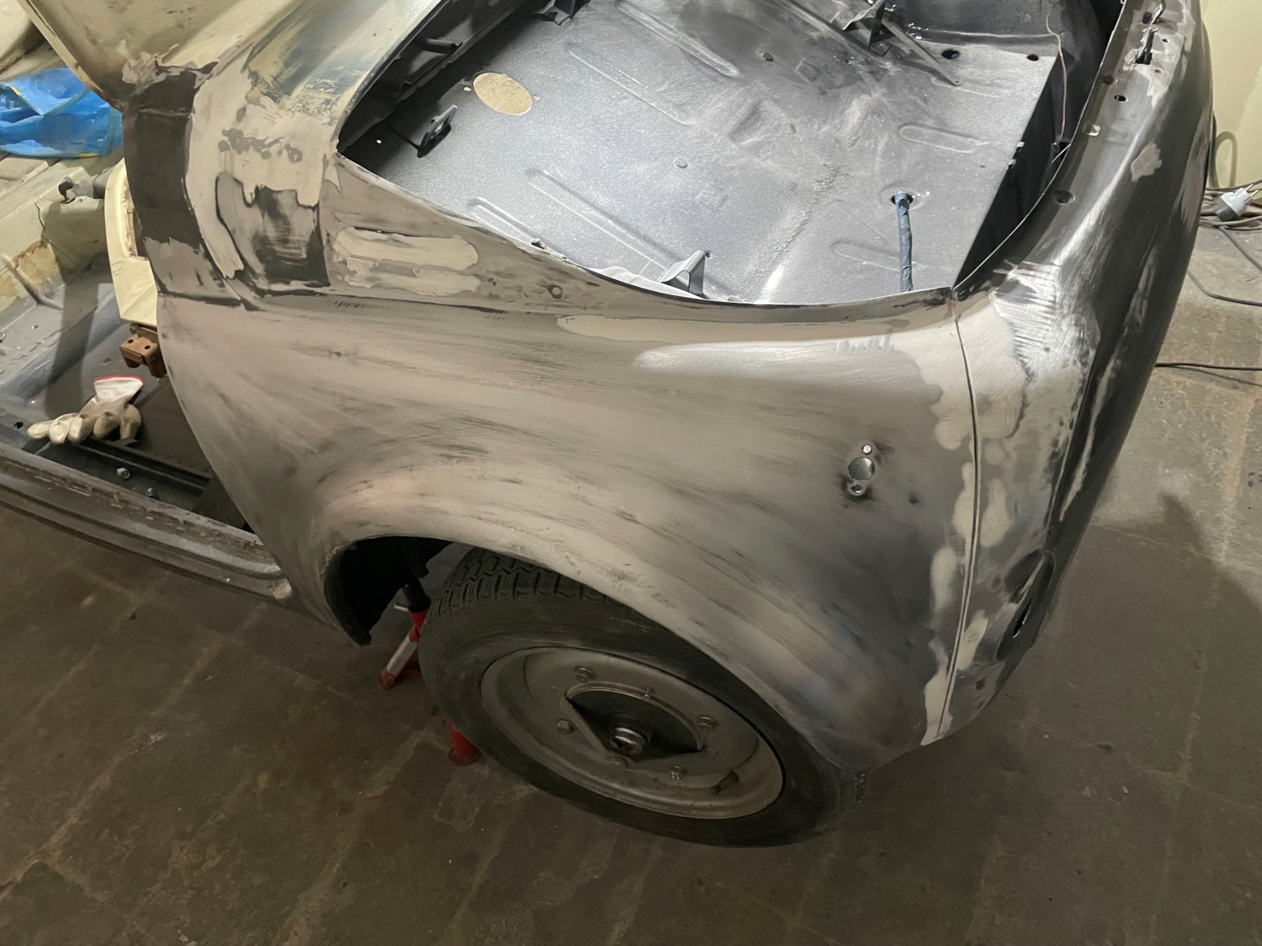

                    Ed eccoci ad andare avanti sembra prendere forma al piccola 500, anche se il restauro anche se amatoriale comincia avere dei costi che forse non ne valgono il suo valore futuro :side: :side:

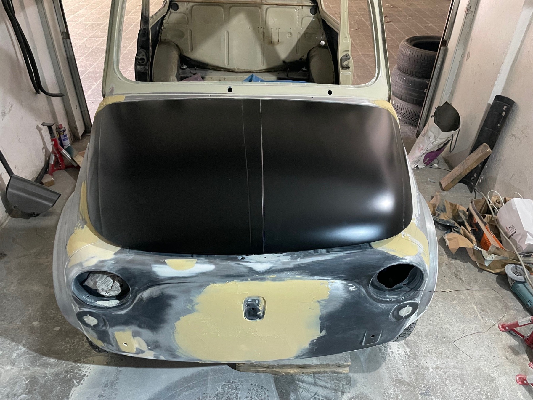

                    Dopo le saldature del musetto e dei parafanghi, siamo passati al lavoro di carrozzeria con le sue varie stuccature, un lavoro direi abbastanza lungo prepareremo solo i punti dove ci sono i lavori più grandi e poi passerò a fare fare dei preventivi per la verniciatura (con fondo riempitivo e le varie stuccature e verniciatura), secondo voi quanto potrebbe costare?

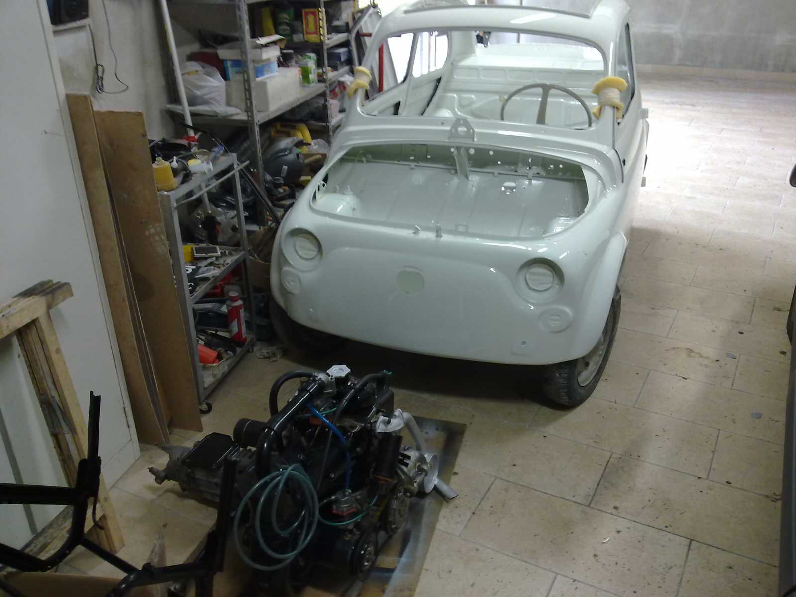

                              #550473
                              Robymini
                                Vi lascio l’aggiornamento sul cofano anteriore che era messo male e abbiamo deciso di sostituirlo per non perdere troppo tempo, non male la riproduzione Rhibo, solo qualche piccola bottarella nel trasporto del corriere.
                                Si comincia a stuccare il musetto e i parafanghi, se il precedente proprietario non avesse tagliato i parafanghi cosi in alto la giuntura sarebbe migliore, vedremo.
