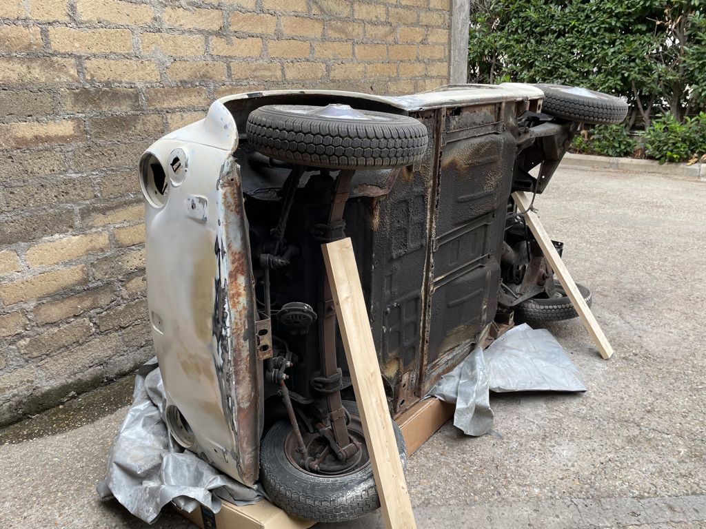

        Robymini

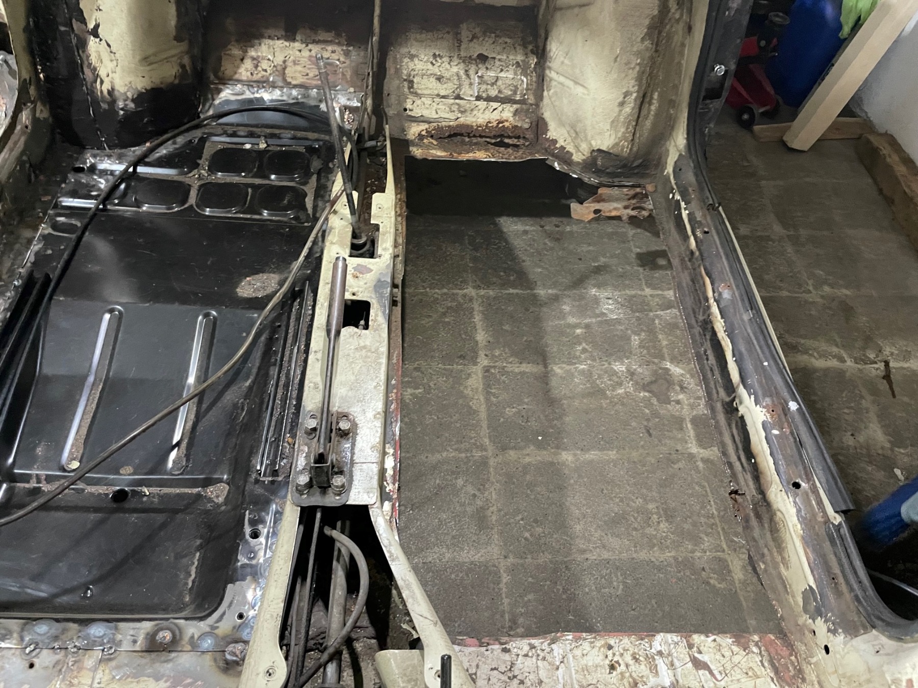

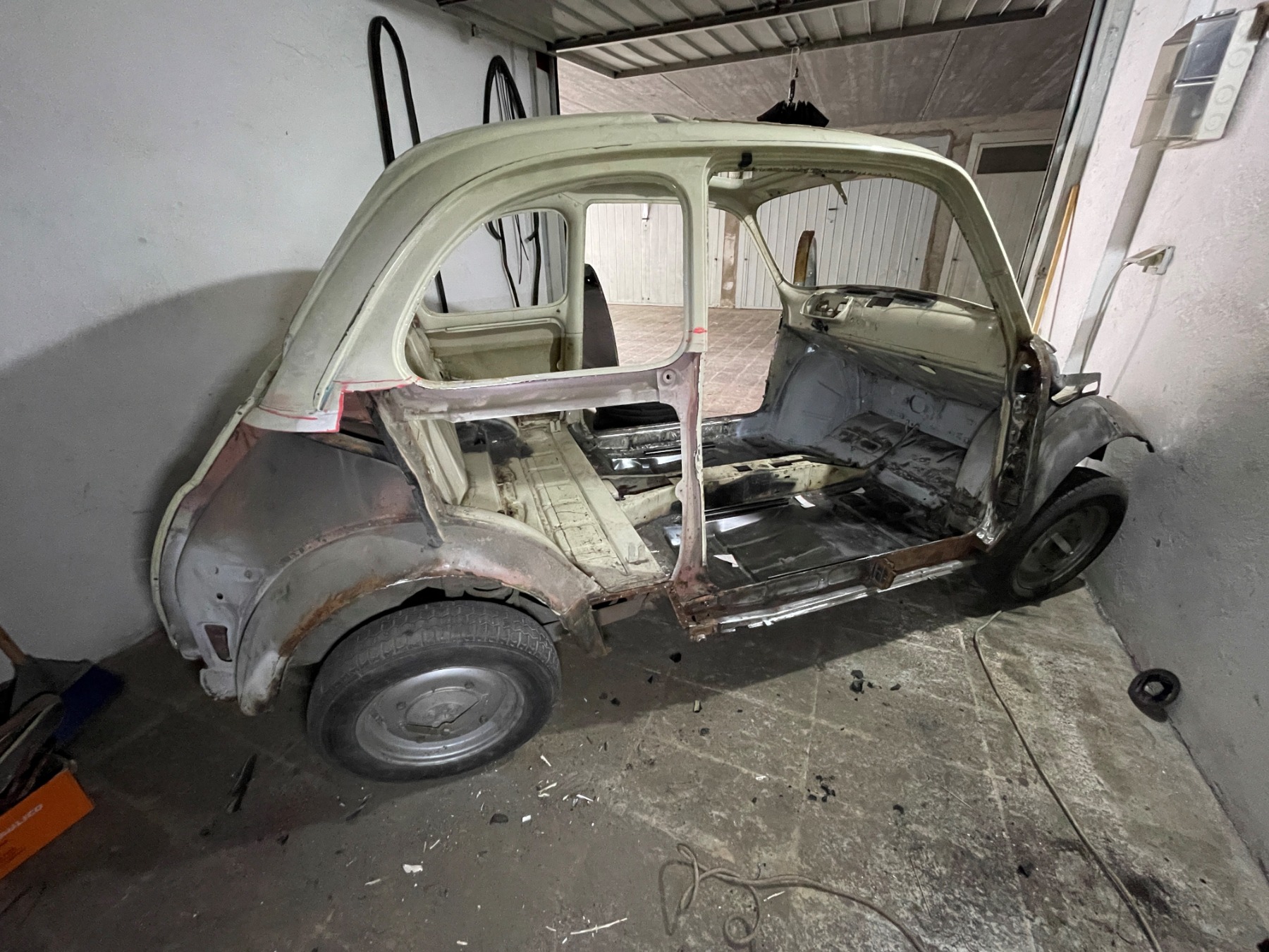

          Ed eccoci al secondo fondo da sostituire il taglio e fatto.

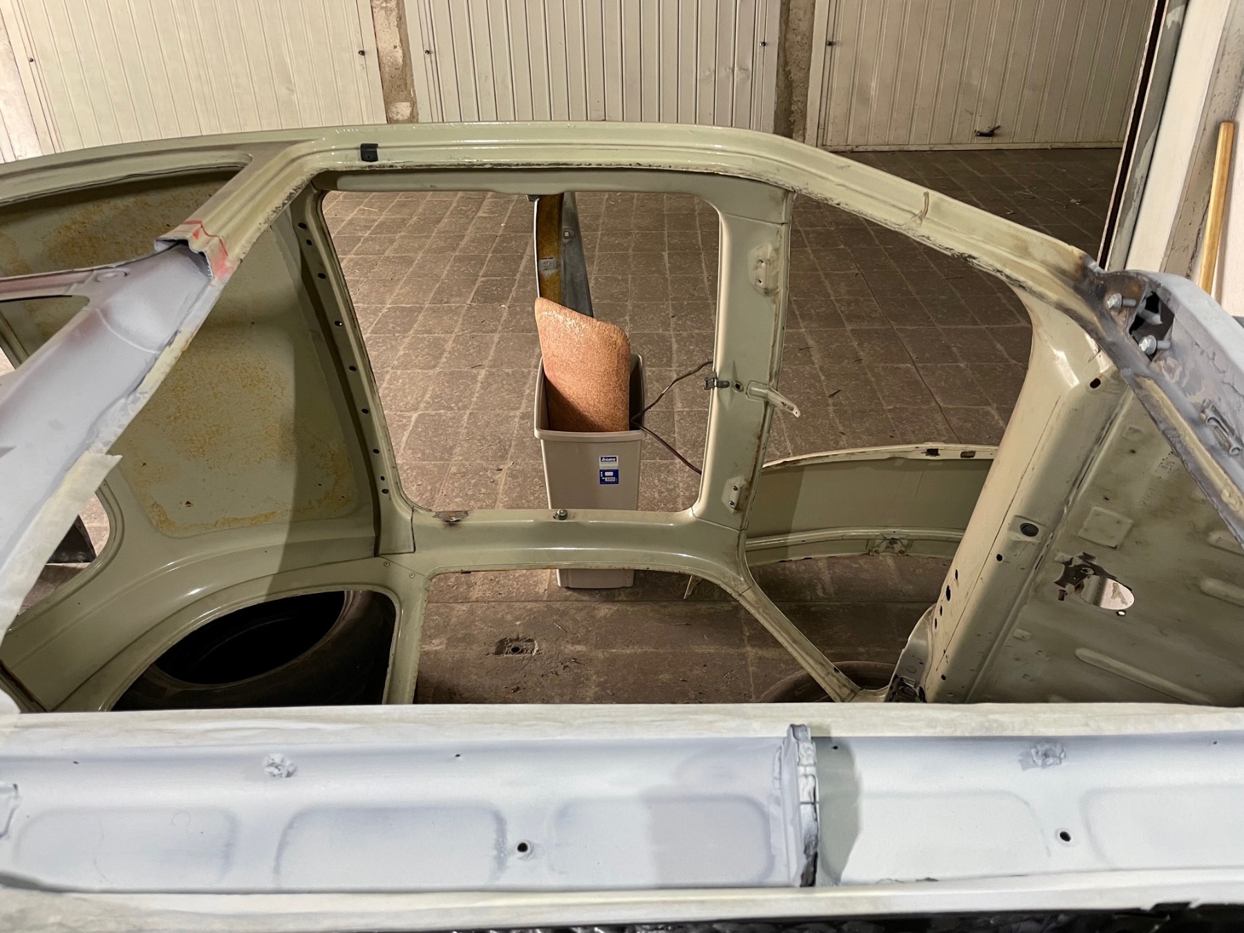

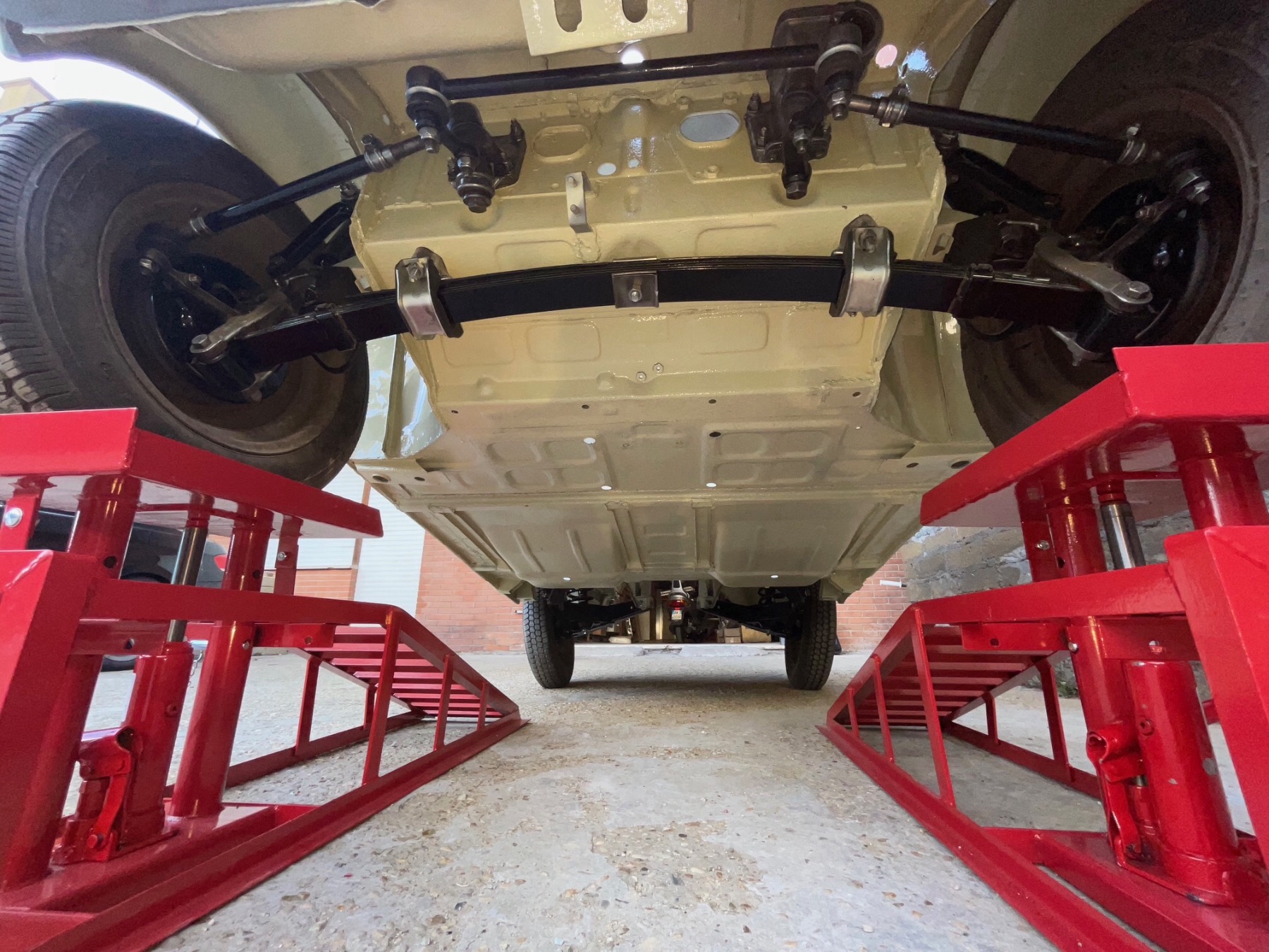

          Faber1962
            Ciao Robimini, anche la mia 500 è una L del 1970 e originariamente era dello stesso colore della tua: avorio antico… personalmente ho deciso di restaurarla ripristinandola fedelmente fin nei minimi dettagli come era uscita di fabbrica 53 anni fa… compreso il colore. Ora, dopo più di un anno di fatiche (quasi tutti i fine settimana ed i giorni di festa) ho completamente terminato il sottoscocca, il vano motore e il cofano anteriore. Seguendo meticolosamente le precise indicazioni dai due libri di Enrico Bo dopo aver spazzolato via ogni traccia di ruggine, sostituito i lamierati irrimediabilmente pregiudicati, ho trattato con abbondante fosfatante, poi ho dato l’epossidico,il primer, l’antirombo (quest’ultimo non nei passaruote) ed infine la vernice avorio antico… ti giro alcune foto che evidenziano come era e come è ora… in verità ho ripreso il restauro proprio quest’ultImo week end perché il giorno di Natale sono caduto dagli sci ed ho lussato la spalla destra, incidente che mi ha tenuto lontano dal cinquino per tre mesi!
            #536744
            Faber1962
              Inserisco le foto…
              #536752

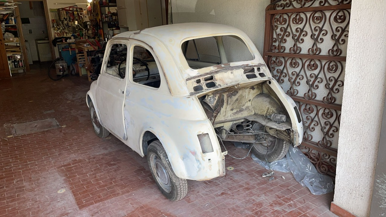

              Faber1962
                0B4B550F-2460-4543-94A0-FAD00C0B2AF2.jpeg 8CB39C56-FEFA-4B52-8F96-7F957E4D85BC.jpeg B124F93E-932E-4A53-ADF5-D08E6873549B.png 79D161A5-3B90-48D6-9776-8C4313B942D3.jpeg 116FDB0D-0688-42F4-8D4F-831C78C5D815.jpeg C0B8F52E-13CB-469A-B197-8DEFB44F3F62.jpeg
                #536753
                Faber1962
                  Ultime foto…
                  #536758
                  Faber1962
                    0AE3FE23-4CF7-4C80-A5F8-23B9DC442F4F.jpeg DBC6A2B8-E227-4F2A-B77F-C8ACDE34A32A.jpeg 2D9EEF71-5DC9-4747-9D69-360807DB0269.jpeg CDAD1AB2-E7C3-4B62-9591-1F5F0388B198.jpeg
                    #536830
                    Robymini
                      [quote=”Faber1962″ post=402322]Ciao Robimini, anche la mia 500 è una L del 1970 e originariamente era dello stesso colore della tua: avorio antico… personalmente ho deciso di restaurarla ripristinandola fedelmente fin nei minimi dettagli come era uscita di fabbrica 53 anni fa… compreso il colore. Ora, dopo più di un anno di fatiche (quasi tutti i fine settimana ed i giorni di festa) ho completamente terminato il sottoscocca, il vano motore e il cofano anteriore. Seguendo meticolosamente le precise indicazioni dai due libri di Enrico Bo dopo aver spazzolato via ogni traccia di ruggine, sostituito i lamierati irrimediabilmente pregiudicati, ho trattato con abbondante fosfatante, poi ho dato l’epossidico,il primer, l’antirombo (quest’ultimo non nei passaruote) ed infine la vernice avorio antico… ti giro alcune foto che evidenziano come era e come è ora… in verità ho ripreso il restauro proprio quest’ultImo week end perché il giorno di Natale sono caduto dagli sci ed ho lussato la spalla destra, incidente che mi ha tenuto lontano dal cinquino per tre mesi![/quote]
                      Ciao Faber1962, ti ringrazio per aver condiviso le foto del tuo restauro.
                      Complimenti davvero per il lavoro fatto, bella l’idea di mantenere il colore Avorio Antico è la sua originalità.
                      Nel ultimo tempo ci ho pensato anche io di non variare il colore, ma credo che passerò al Blu scuro 456
                      vedremo cosa viene fuori.
                      Posso solo immaginare quanto sia stato difficile stare lontano nel periodo di convalescenza ma da ora potrai ripartire e finire il tuo progetto di restauro.
                      Davvero belle le rampe per rialzare la 500.
                      Ti ringrazio ancora di aver condiviso con me il tuo restauro.
                      Non ho prestato attenzione leggendo su i libri ma nei passaruota non ci va antirombo ?
                      in caso cosa ci va ?
                      La mia paura più grande sarà il rimontaggio non avendo smontato del inizio la macchina ma avendola comprata già smontata in parte.

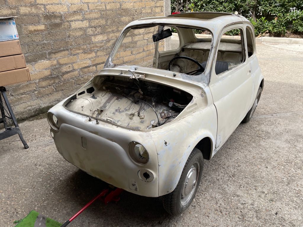

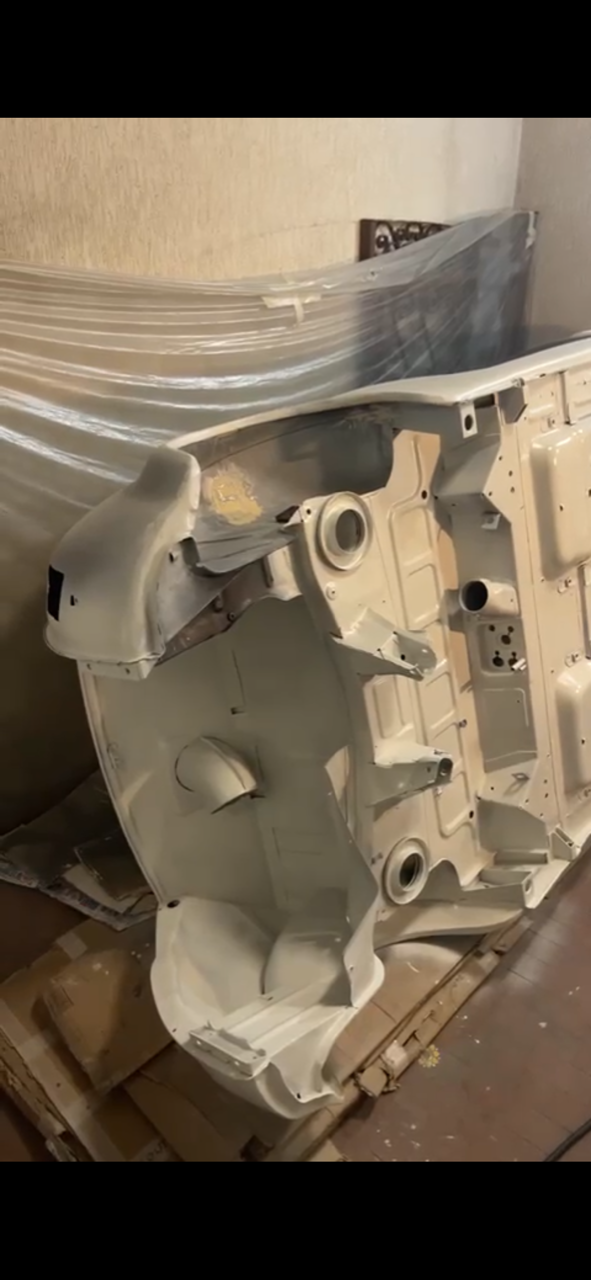

                      #538115

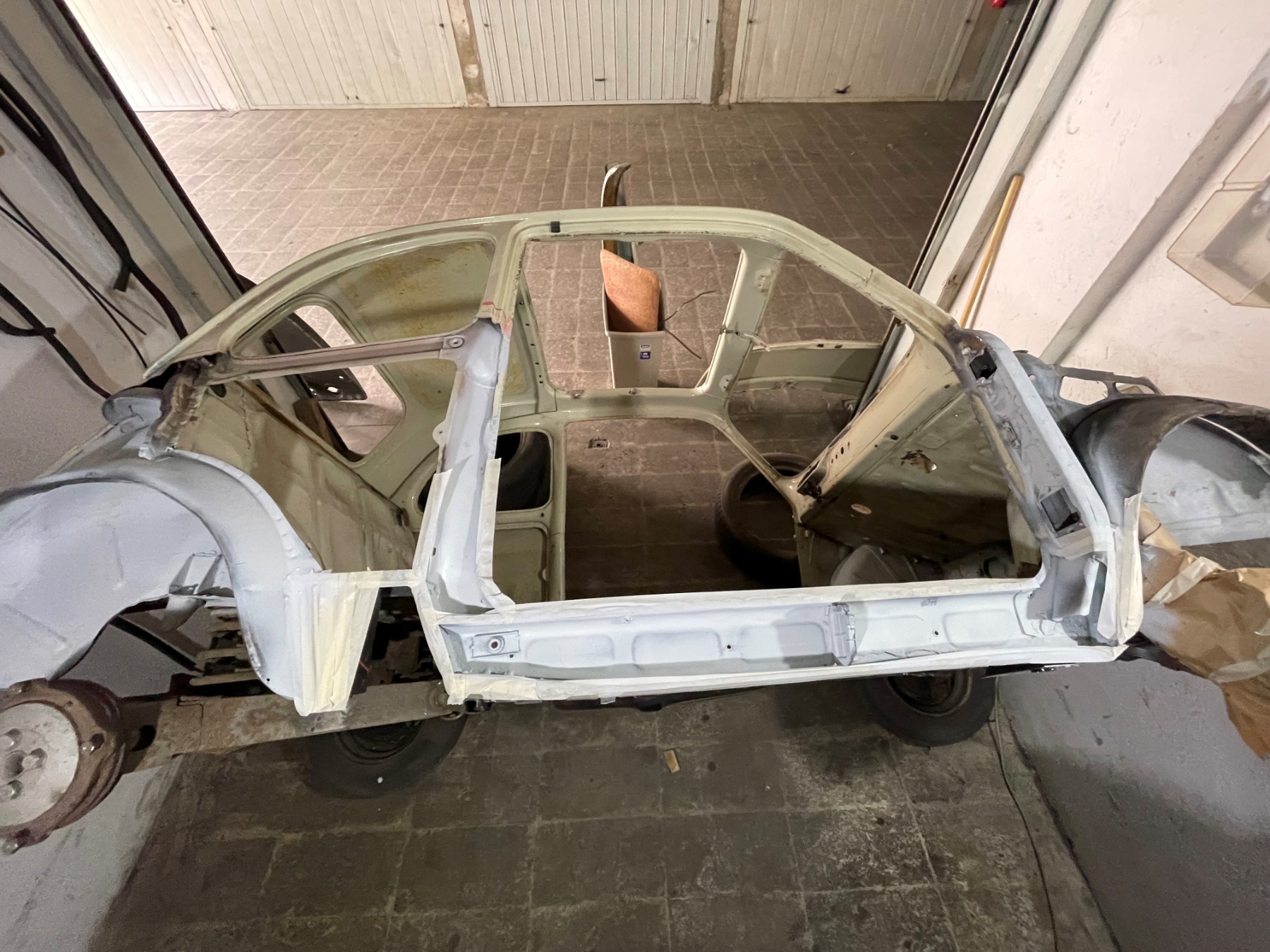

                      Robymini

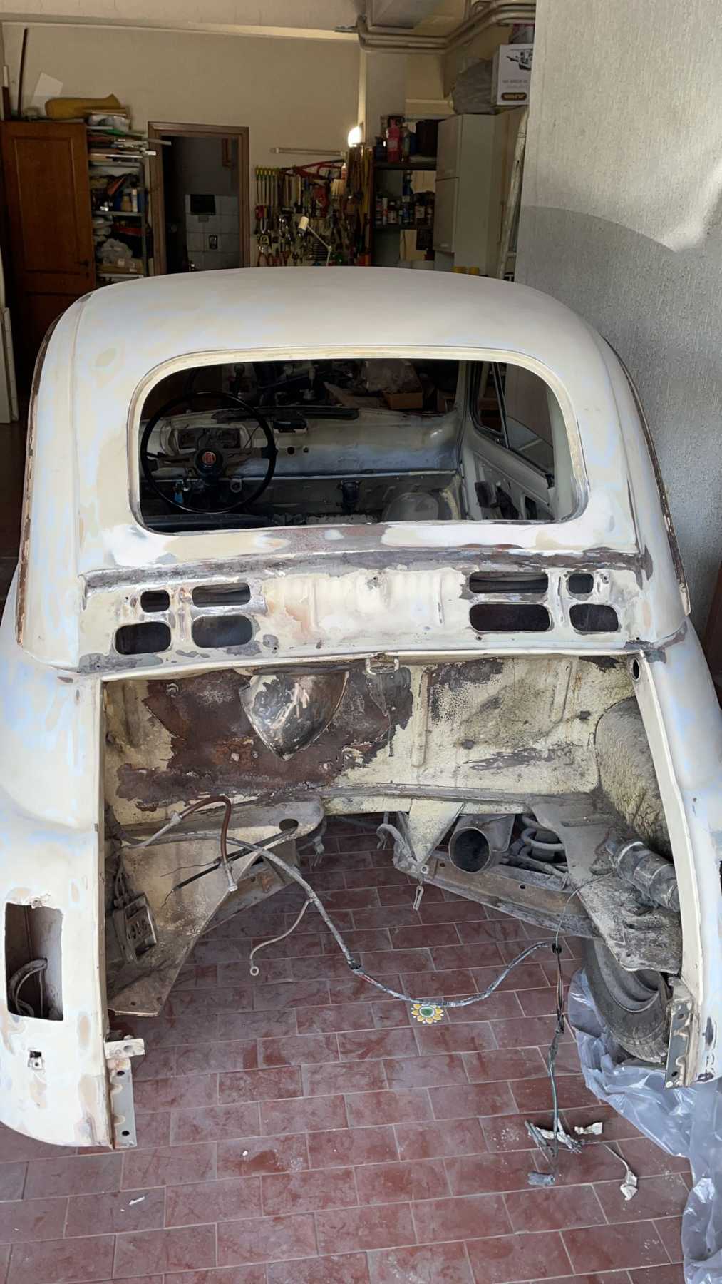

                        Ed ecco la macchina sempre più smontata e verso la via per il processo di guarigione :laugh: :laugh:
                        Il secondo fondale è stato sostituito.
                        Ora dopo aver scoperto dei buchi importanti sul sostegno per il sollevamento posteriore e alla paratia (Scusatemi se non sono i termini esatti) abbiamo deciso di sostituire tutta la fincata grazie ad un affare, unica pecca e che avevo già tagliato il sottoporta esterno, quindi dovremo sostituire anche quello:huh: :huh:

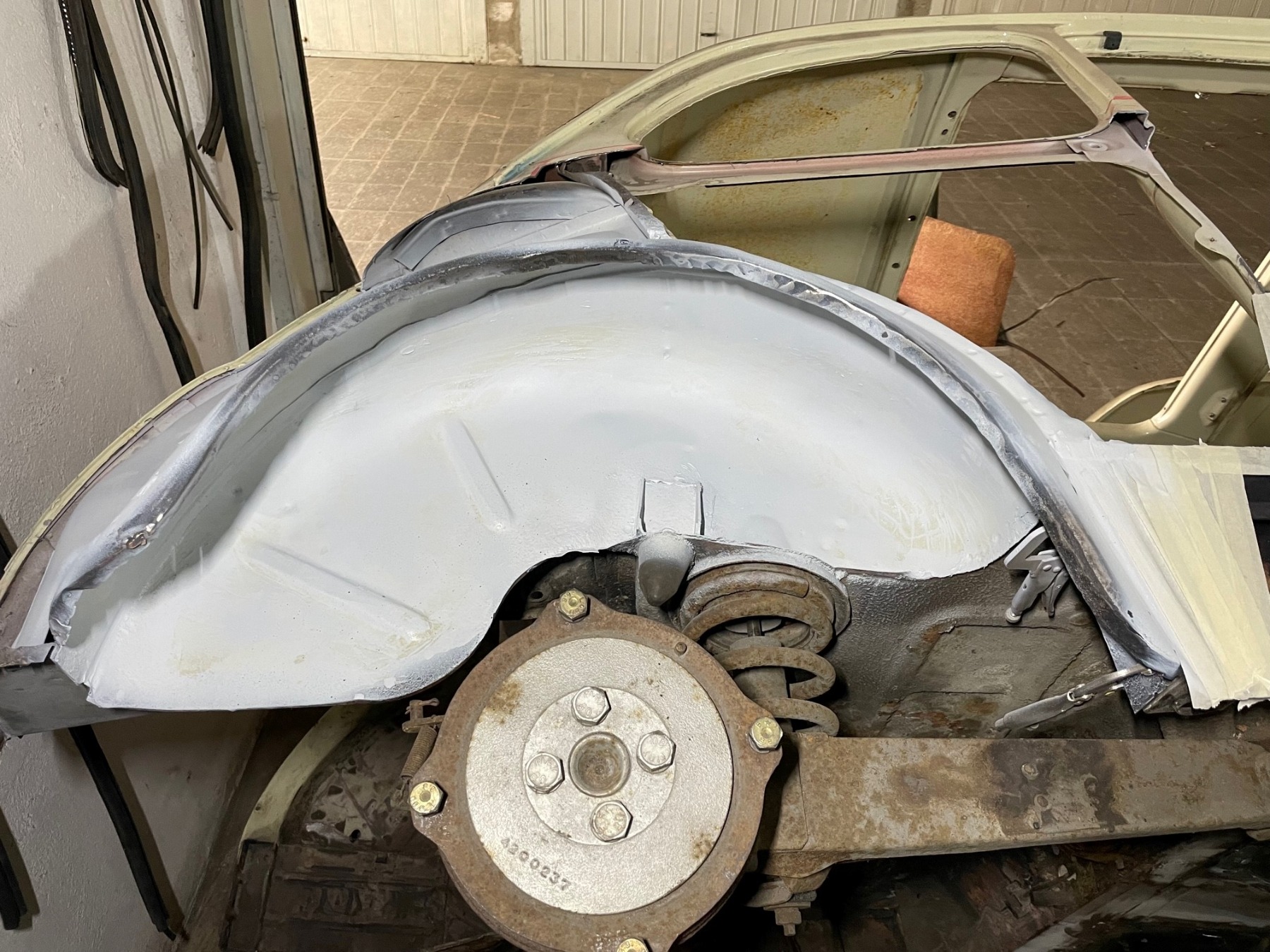

                        #538356
                        Robymini

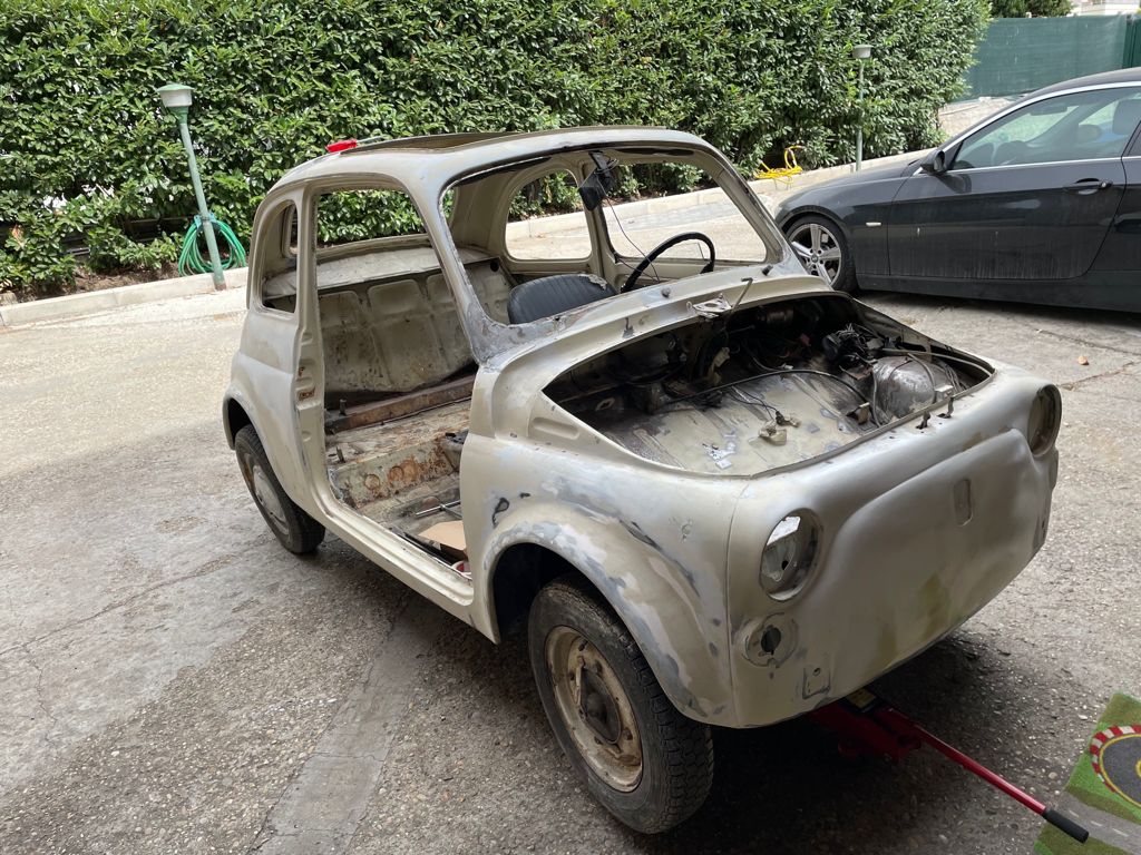

                          Questo fine settimana si e passati a togliere la ruggine e pulire il sottoporta, passaruota da più di 50 anni di sporco e antirombo ma con pazienza si fa tutto. :side: :side:
                          Con una mano di epossidico il tutto migliora e ti ripaga dal tempo e dallo sporco e polvere di cui ti sei riempito durante le ore passate. 😉 😉 😉

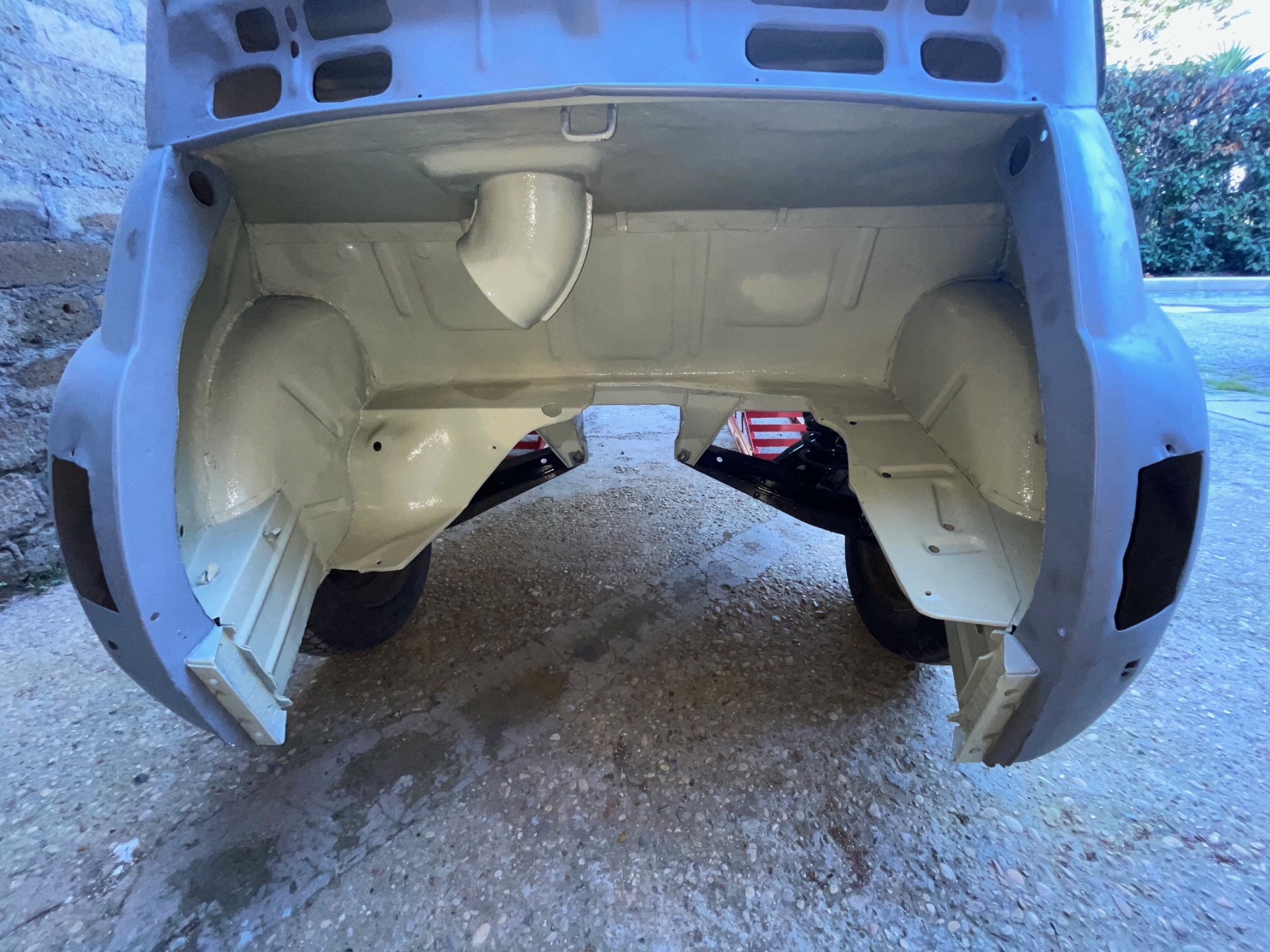

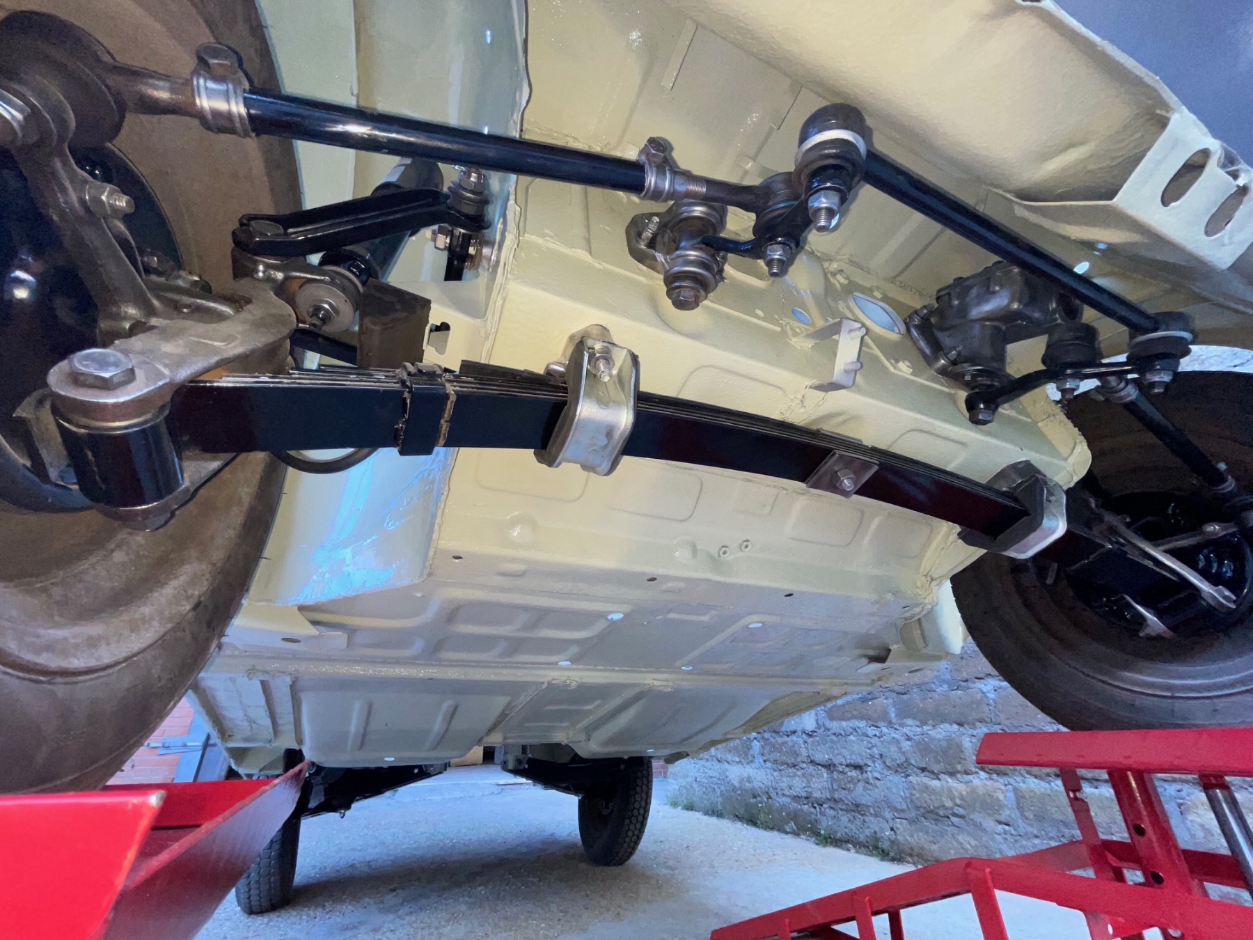

                                Dopo aver ripulito e sigillato il tutto abbiamo passato il fondo epossidico, sembra davvero molto meglio cosi, mi spiace non aver una foto con epossidico completo.
                                Dopo siamo passati al antirombo grigio cosi sembrava davvero tutto molto uniforme e dava un effetto molto pulito e ordinato.

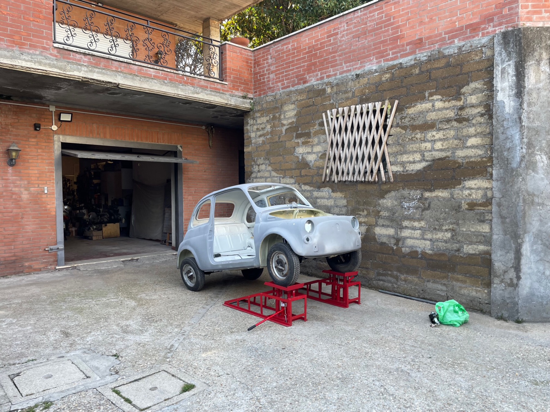

                                è siamo arrivati al punto che più aspettavo da quasi un anno il colore Blu scuro 456 dato sul fondo. 🙂 🙂 🙂 🙂

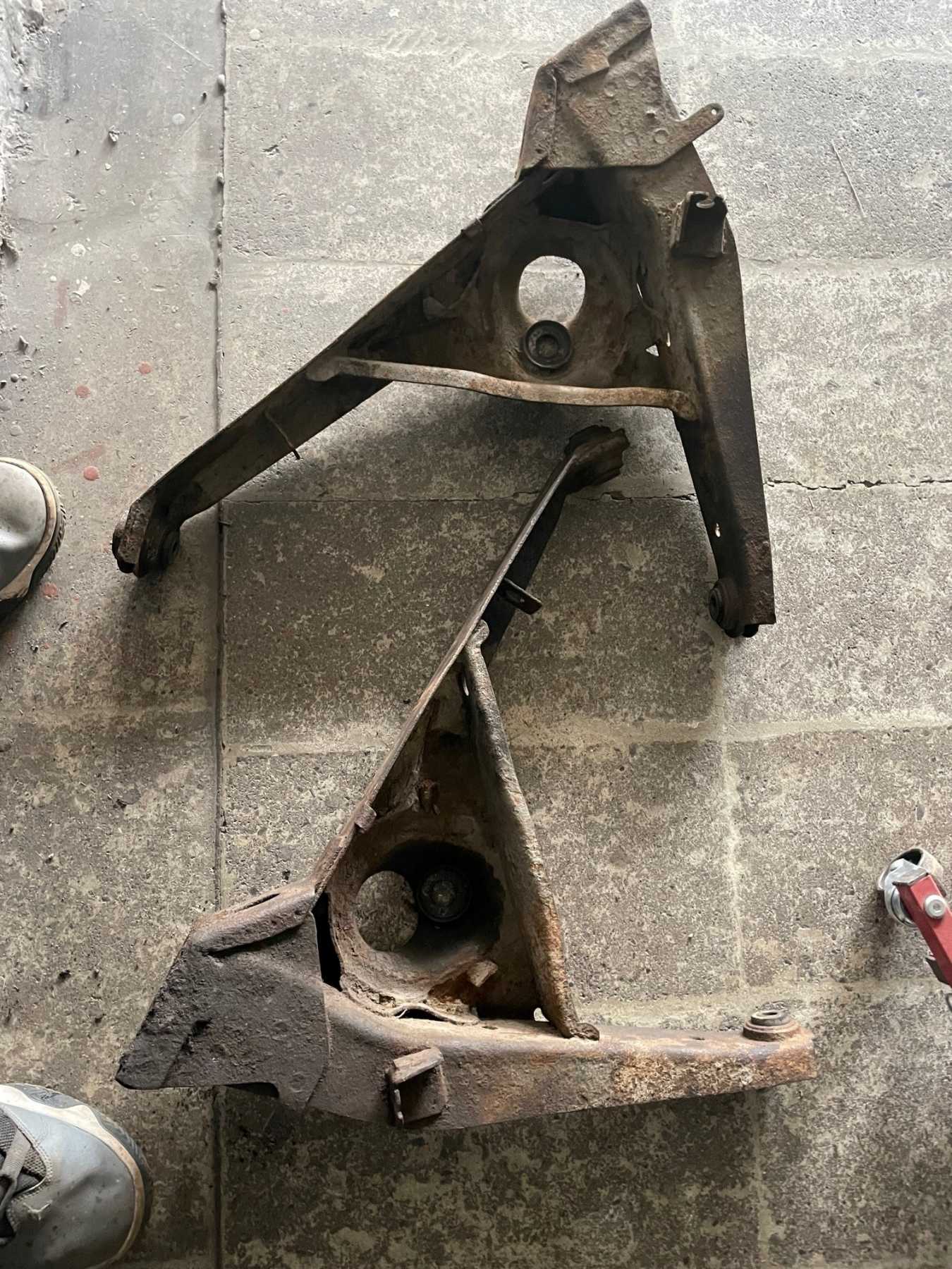

                                  I trapezi li ho portati a sabbiare e a verniciare a polvere insieme ad altri pezzi carter motore, piatti dei freni
                                  unica sorpresa e sono state le molle posteriori che sono si sporche ma manche sgretolate nel ferro.
