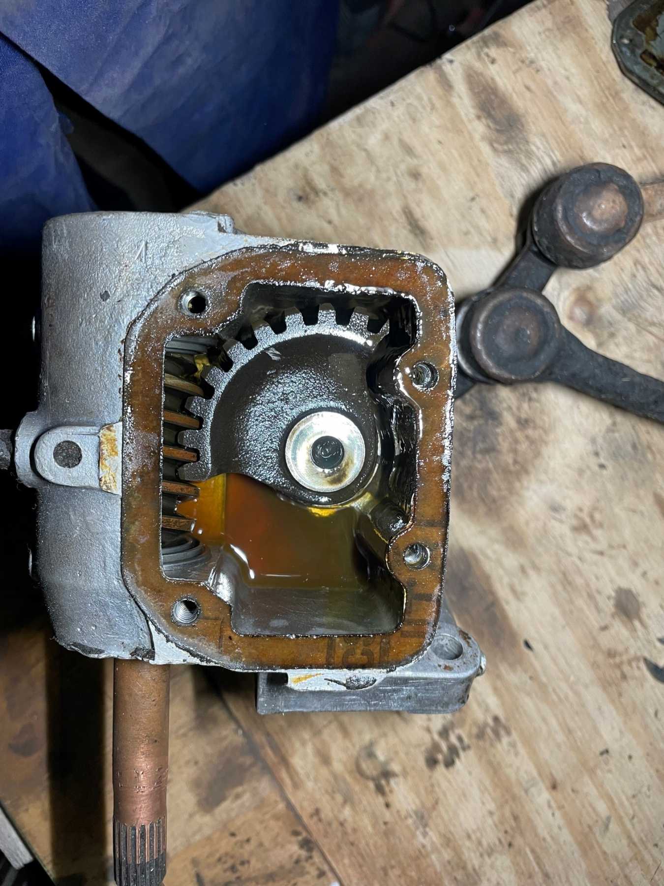

      Buongiorno e buona settimana a tutti,

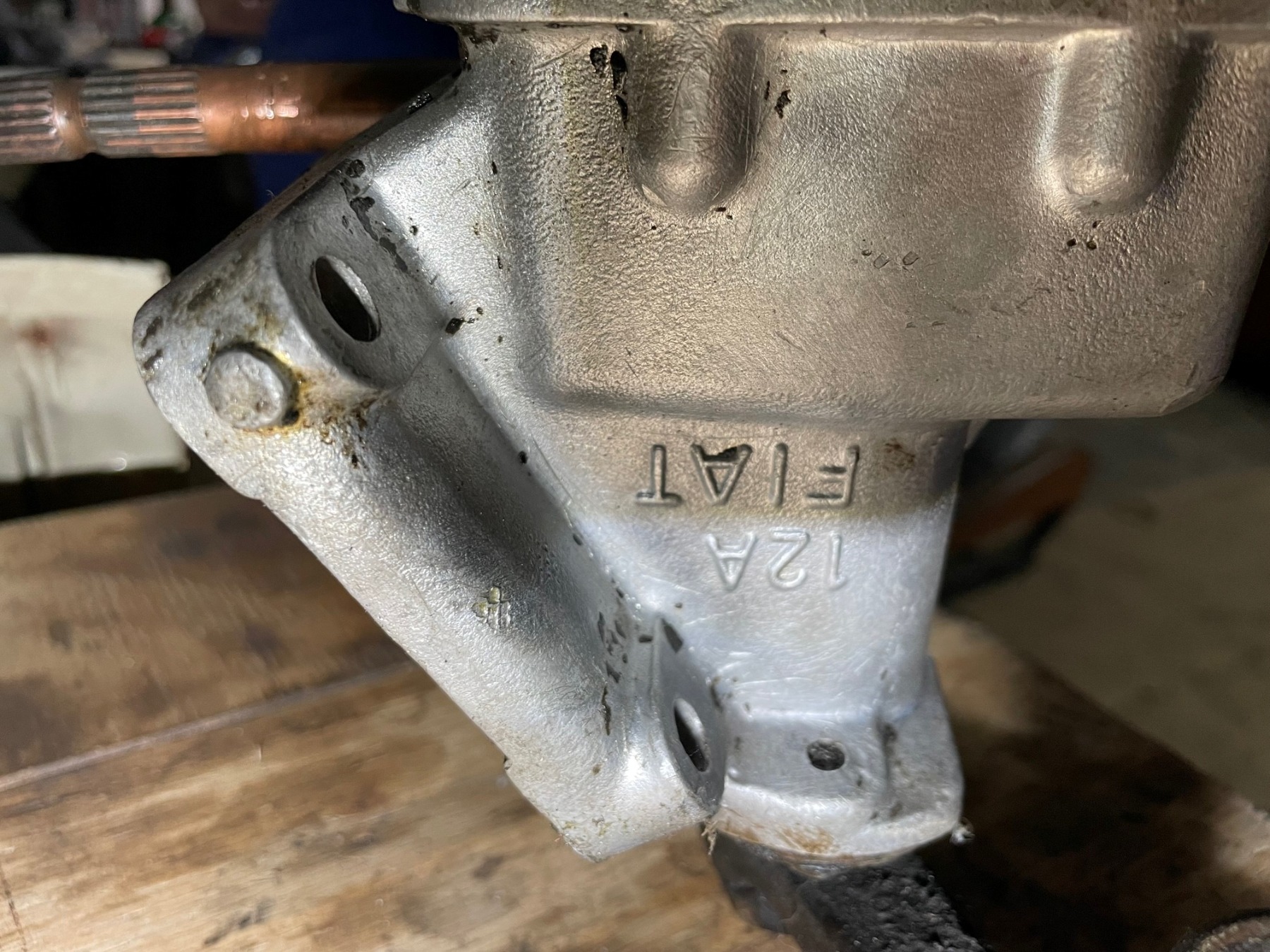

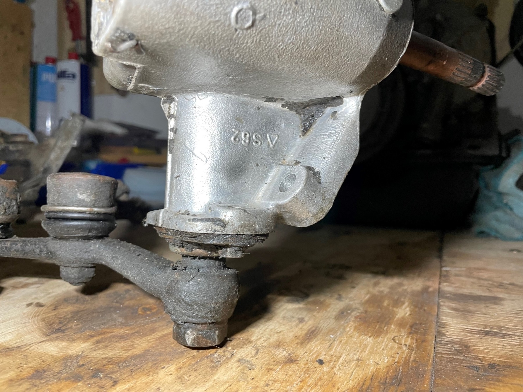

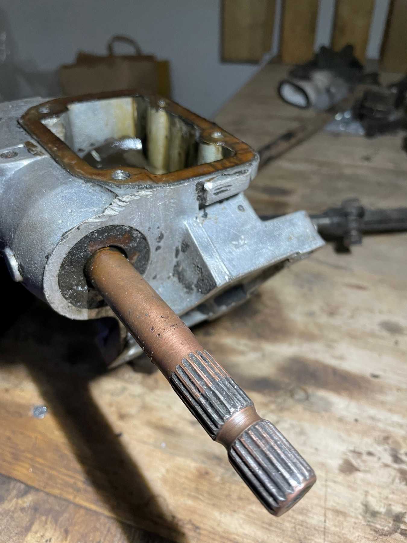

      Vi aggiorno, sono riuscito a fare davvero poco ma ho sistemato la scatola guida che ruotava con difficoltà, l’olio è quasi uscito tutto ma devo cambiare ancora tutte le guarnizioni.
      vi allego qualche foto.

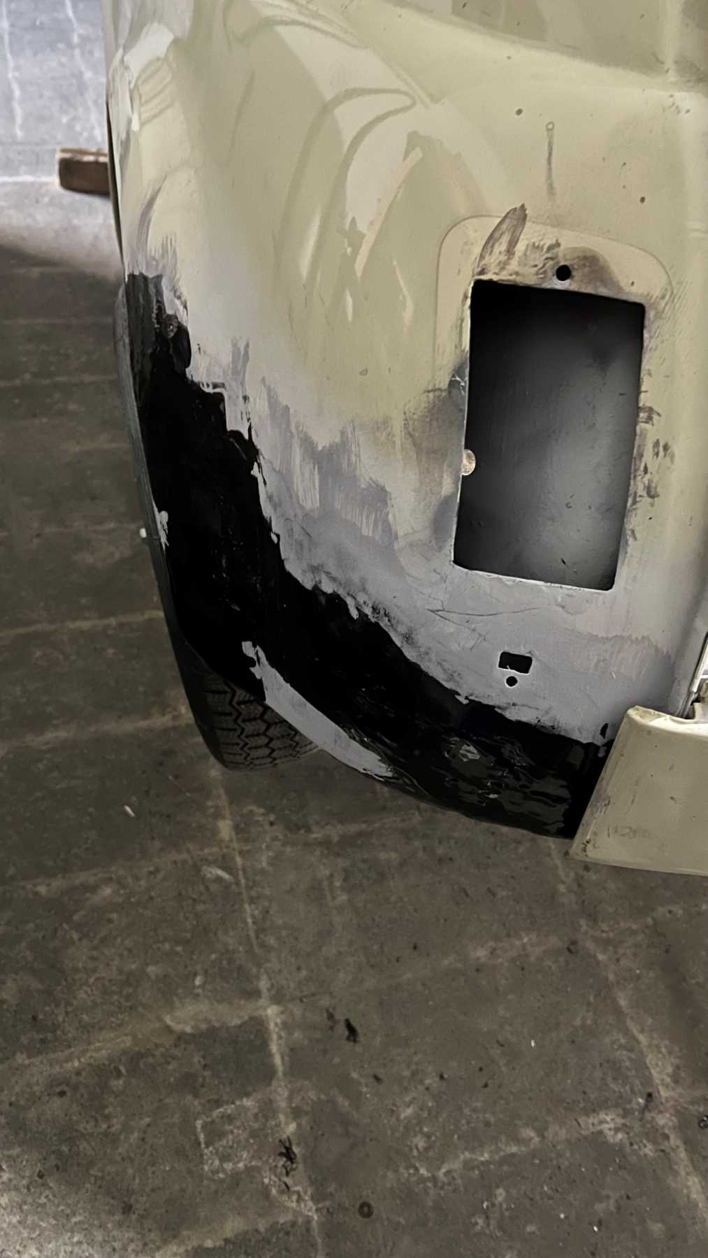

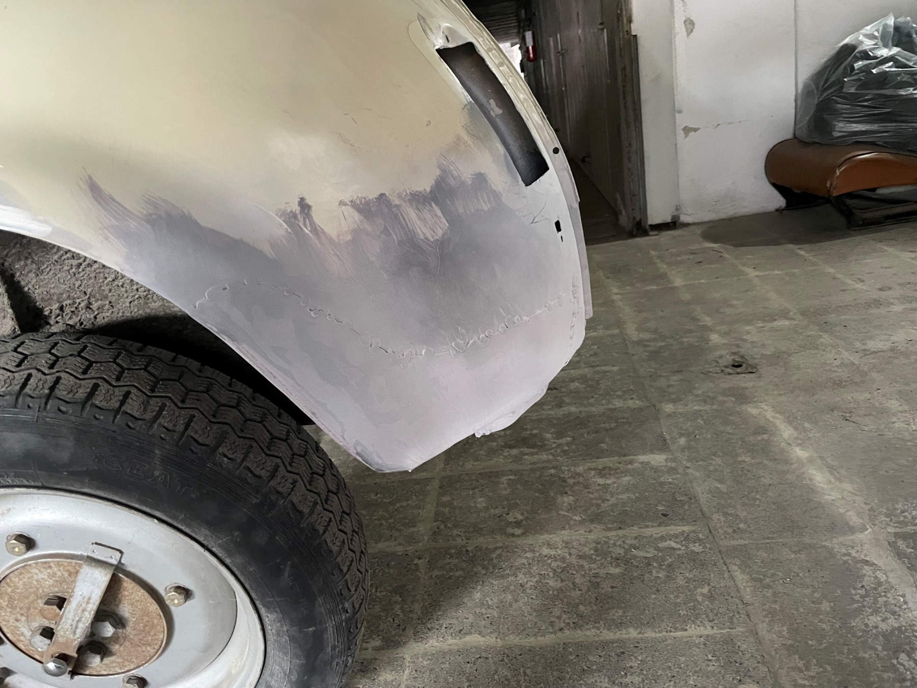

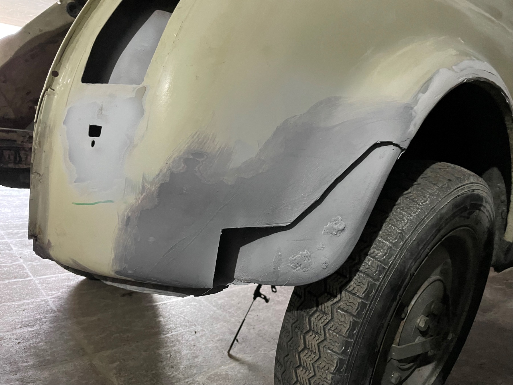

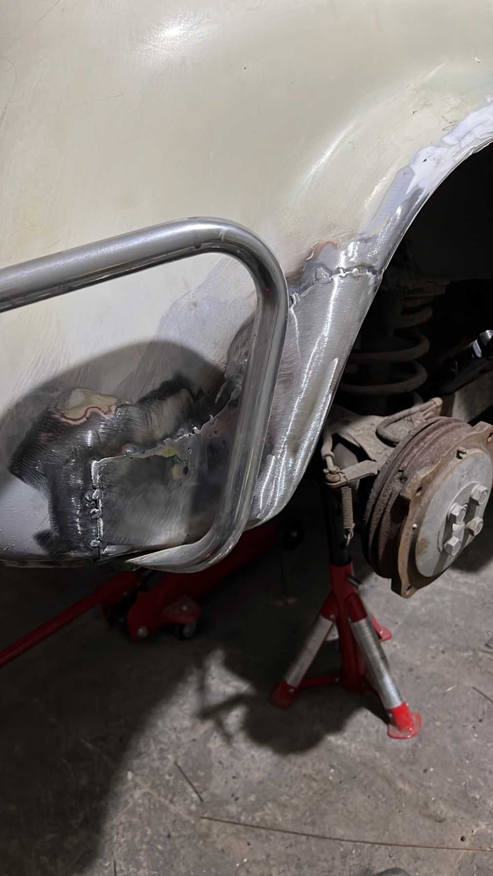

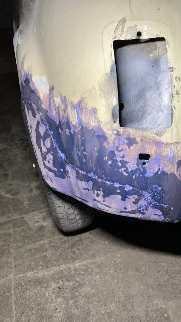

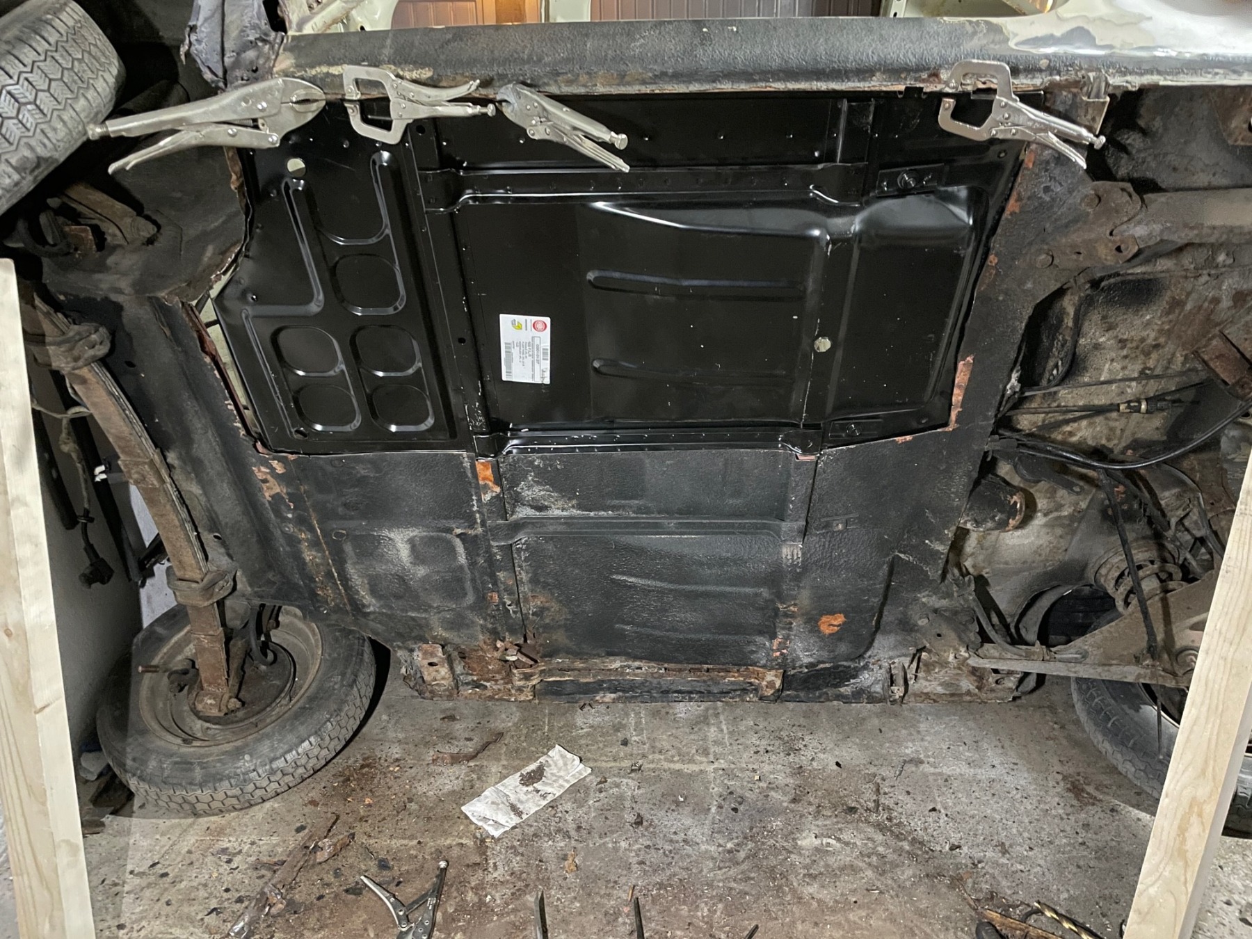

        Ciao a tutti, finalmente si riesce a chiudere qualche punto della carrozzeria la parte posteriore.
        Dopo aver saldato e passato Ferrox e fondo epossidico si e aggiunto dello stucco strutturale prossimo week si ripulisce e si stucca il tutto.

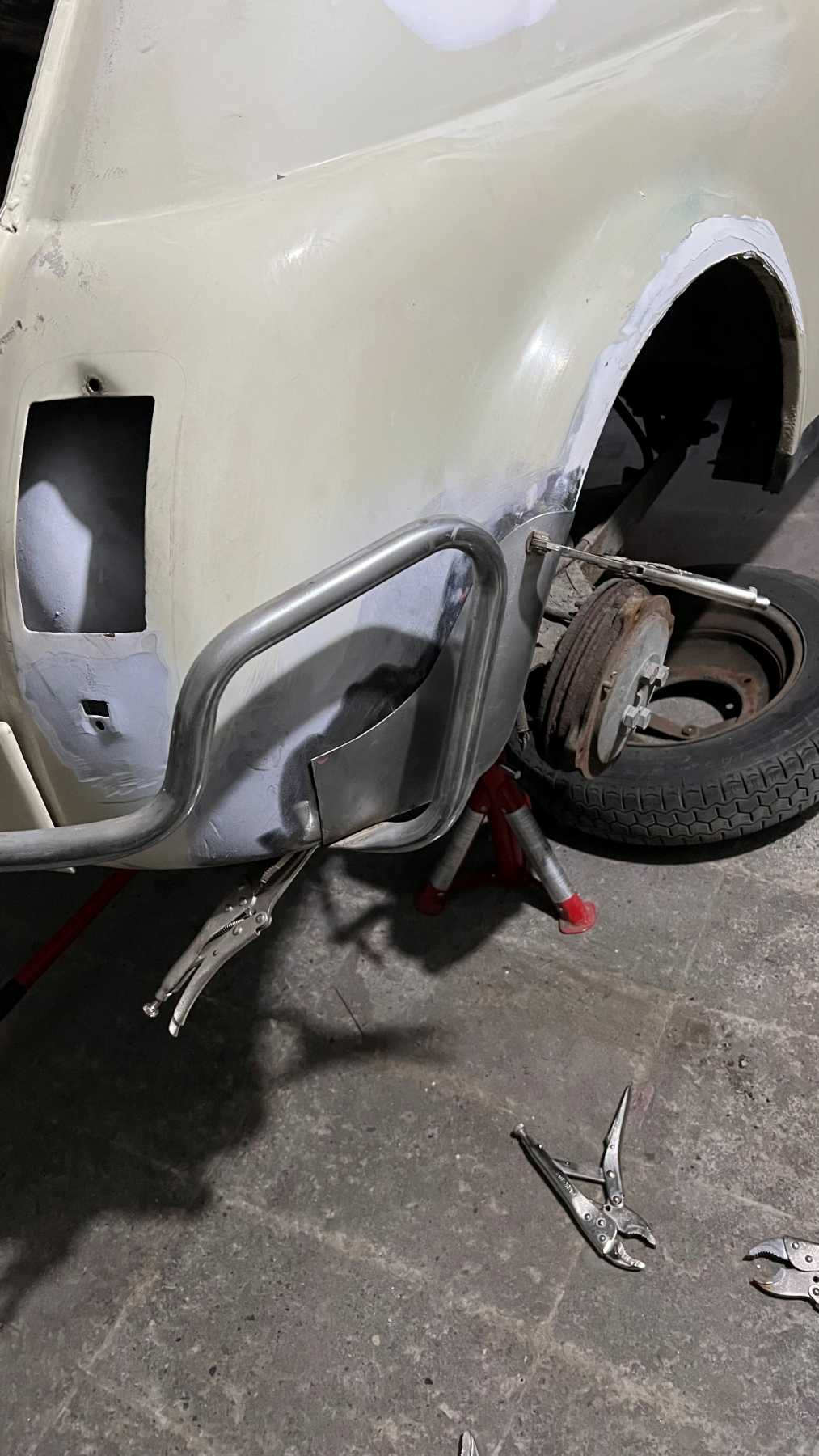

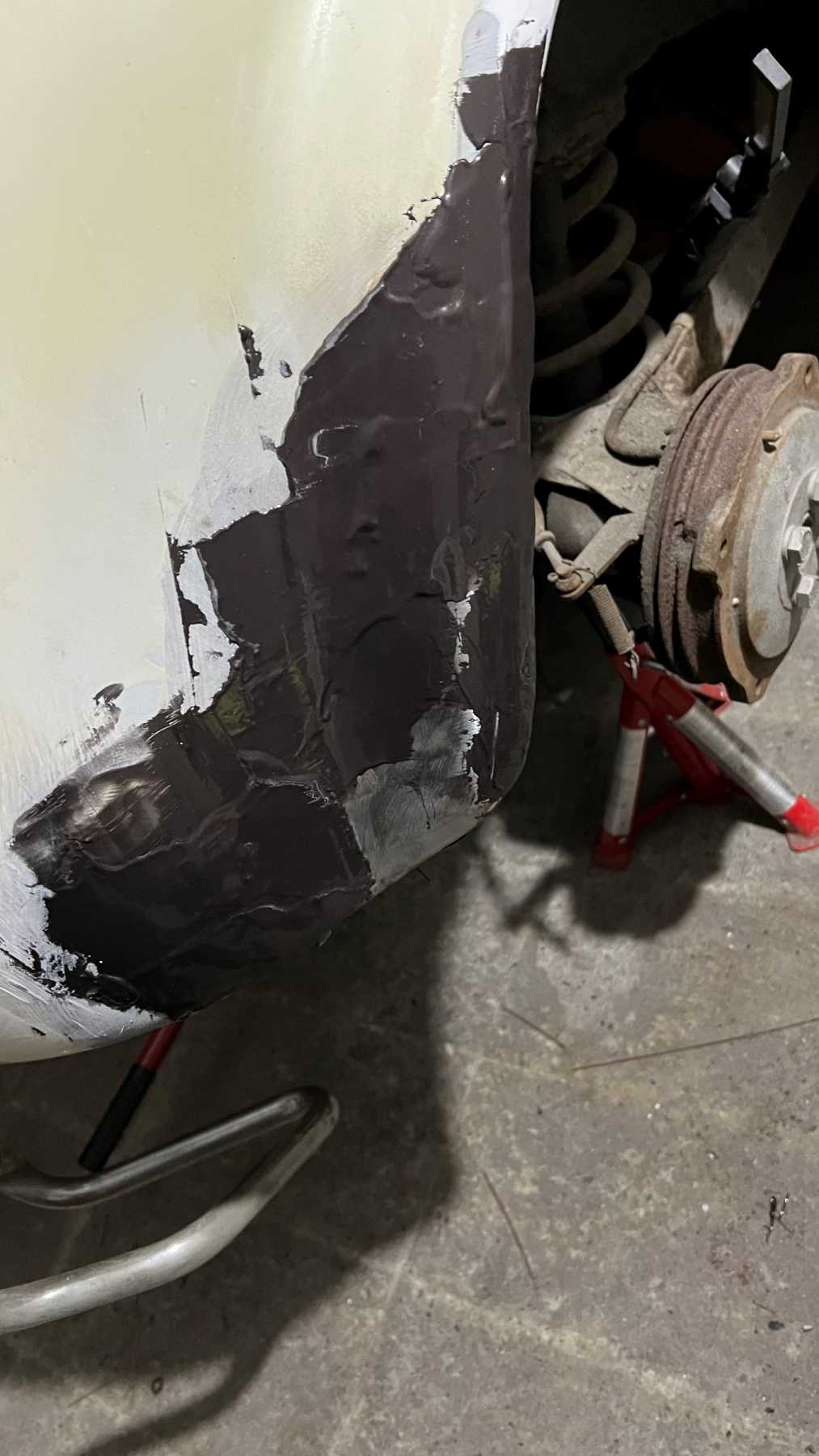

        #532594
        Robymini

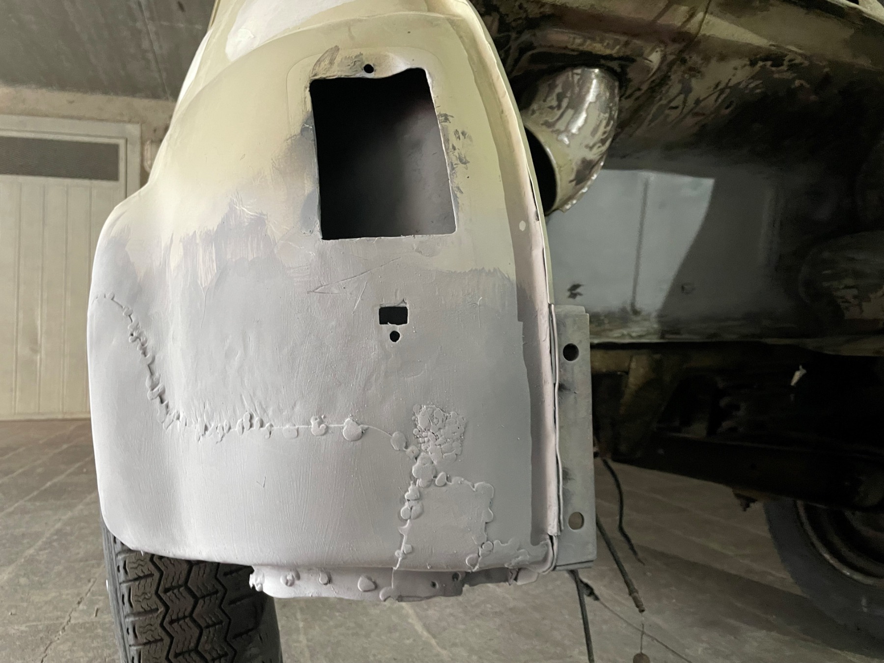

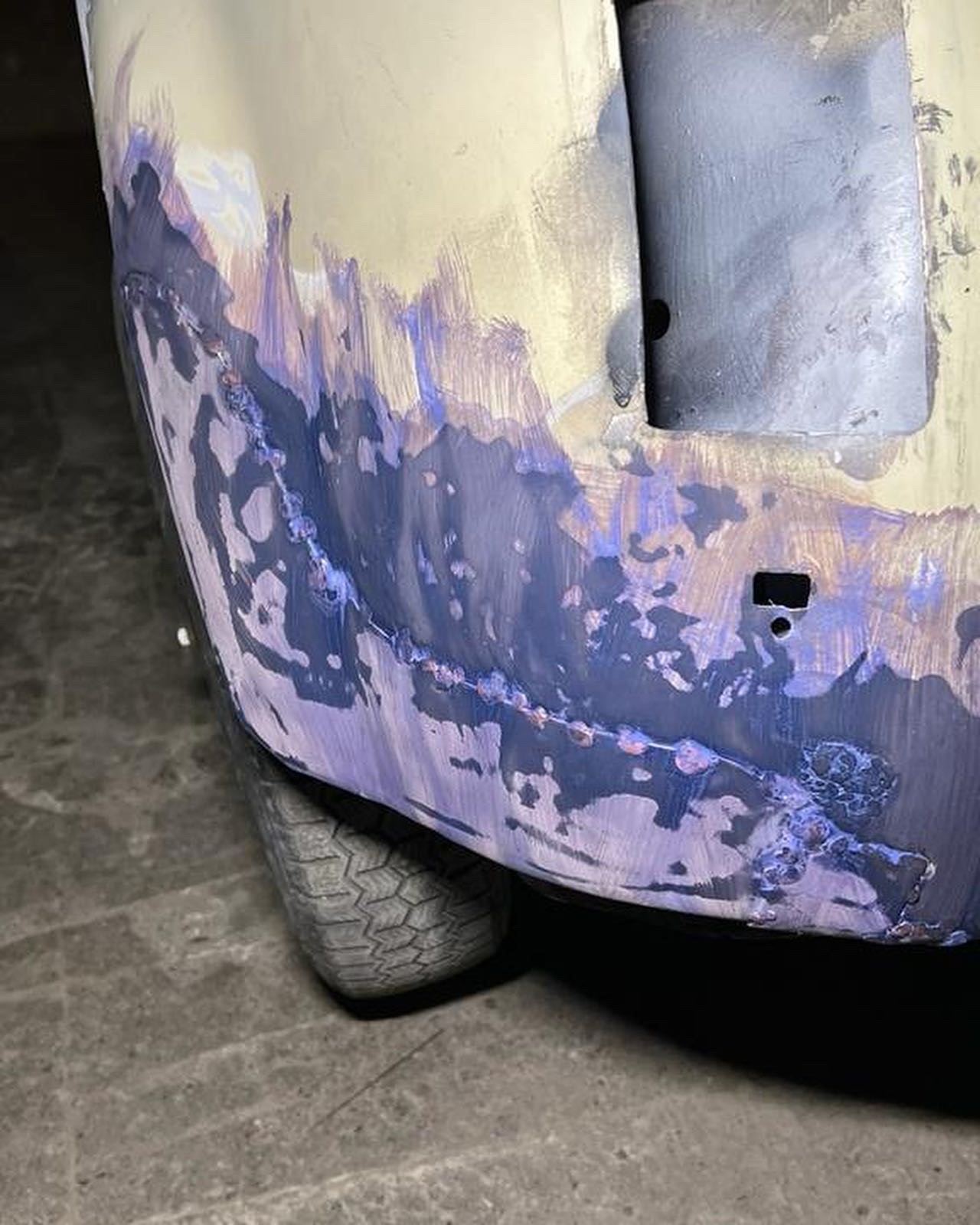

          Le saldature non sono bellissime ma spero che vadano bene sembra molto robusto il tutto.
          Domanda per i passa ruota anteriori da sostituire come conviene procedere ? per lo smontaggio ?
          #532612
          MarcoF
            No, guarda che non ci siamo proprio.
            Mi dispiace essere troppo crudo e diretto ma devo dirti le cose come stanno.
            E’ un orrore, non solo sotto un punto di vista estetico, ma anche sotto un punto di vista struttuale.
            Questa non è una saldatura. Questa è solo una puntatura mal eseguita, peraltro non penetrante e su lamiere male accoppiate.
            Ferox + fondo epossidico è una contraddizione totale.
            Lo stucco strutturale che sarebbe??
            #532617
            Robymini
              [quote=”MarcoF” post=399379]No, guarda che non ci siamo proprio.
              E’ un orrore, non solo sotto un punto di vista estetico, ma anche sotto un punto di vista strutturale.
              Lo stucco strutturale che sarebbe??[/quote]
              Ciao MarcoF,
              Cosa intendi per non strutturale ? non penetrante e su lamiere male accoppiate?
              Perché per quello che ho capito in quella zona i lamierati erano messi davvero male e saldando era facile fare fori su questo tipo di lamiera cosi sottile, le saldature sono state fatte a TIG.
              Siamo riusciti a chiudere queste zone, si con delle toppe non belle a vedersi ma ti posso assicurare che e molto robusta anche la saldatura.
              Poi non siamo organizzati benissimo e ci adattiamo non sarà il più bello dei recuperi ( non voglio usare la parola Restauro quella la lascio a chi ne sa di più ) ma sono sicuro che uscita un buon risultato alla fine. 🙂
              -Ferox+ fondo epossidico è una contraddizione totale?
              Ho sbagliato la procedura ho non vanno messi in sovrapposizione?
              Per i passaruota anteriori Idee sullo smontaggio?
              #533390
                Ciao Roby.
                Replico al messaggio di MarcoF dopo diversi giorni. Probabilmente non deve essersi accorto della prosecuzione della discussione e non ha più dato fondo alle sue osservazioni.
                Il suo giudizio, da (forse) professionista nel settore saldature/carrozzeria è sicuramente demoralizzante ma allo stesso tempo (ahimè) realista.
                Da semplice appassionato mi sento di sottoscrivere le critiche di MarcoF.
                Tuttavia ritengo che la critica può anche essere costruttiva, specie se mirata a migliorare i risultati di un lavoro, soprattutto se lo si esegue in casa, nei ritagli di tempo e cercando di risparmiare qualche euro, e di questi tempi non è da sottovalutare…
                Ogni saldatura che unisce due porzioni di carrozzeria è una cicatrice che andrà poi mitigata dalla “preparazione del fondo”, vale a dire dalla stuccatura.
                Queste soluzioni si possono limitare se si opta per sostituzioni più ampie di lamierati, confinando le giunzioni in punti dove non è necessaria una rifinitura a vista, come per esempio sui fondi o fra i sottoporta.
                Se queste giunzioni si presentano discontinue, facilmente andranno a flettere durante le sollecitazioni dell’utilizzo della macchina su strada, causando inevitabilmente antiestetiche crepe alla verniciatura finale.
                Le lamiere dovrebbero quindi subire una maggiore fusione nei punti di contatto, formando dei punti in cui il bordo del pezzo di ricambio è solidale con quello della parte esistente.
                Quanto più sono ravvicinati questi punti, tanto più si crea una continuità lungo tutta la fascia della riparazione.
                MarcoF obiettava anche sul Ferox…
                Questo prodotto può fornire una buona protezione alla corrosione ma purtroppo limitata nel tempo, inoltre non si presta per nulla alla stesura a spruzzo.
                Il fondo epossidico è certamente più indicato, idoneo alla stesura diretta sulla lamiera grezza.
                La “contraddizione” che sottolinea MarcoF è che stai sovrapponendo uno strato scadente sotto un altro migliore, non solo per quanto riguarda la prevenzione dalle ossidazioni ma anche dalla precisione della verniciatura.
                È bello vedere rinascere una 500 fra le proprie mani, questi lavori comportano impegno, fatica e rinuncia al proprio tempo libero; è sempre un peccato vedere poi sfumare il tutto con un risultato a di sotto delle aspettative…

                  Vi aggiorno abbiamo iniziato con il primo fondo da sostituire.
