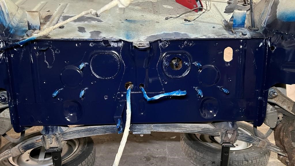

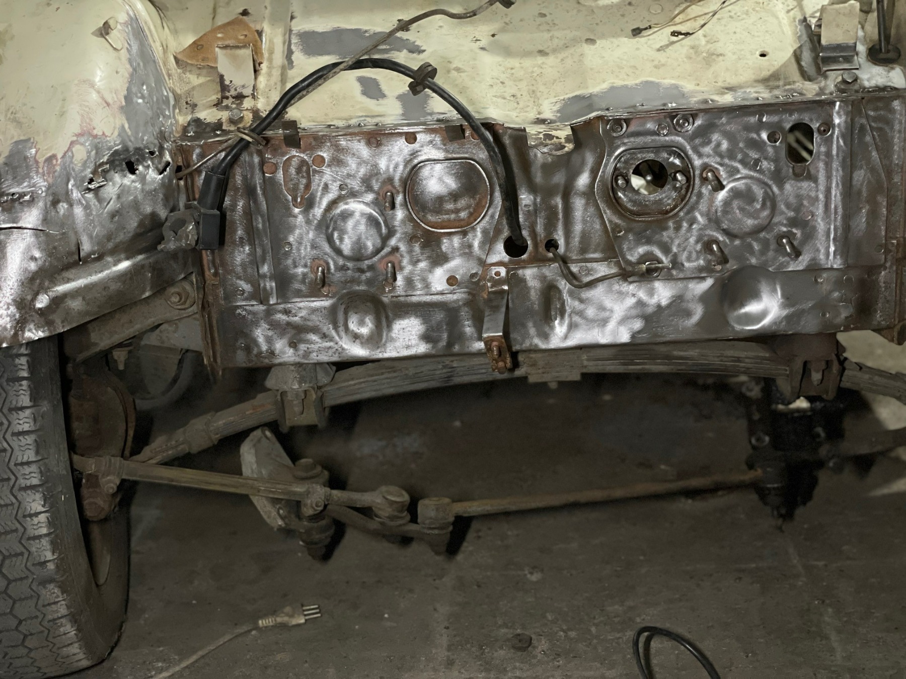

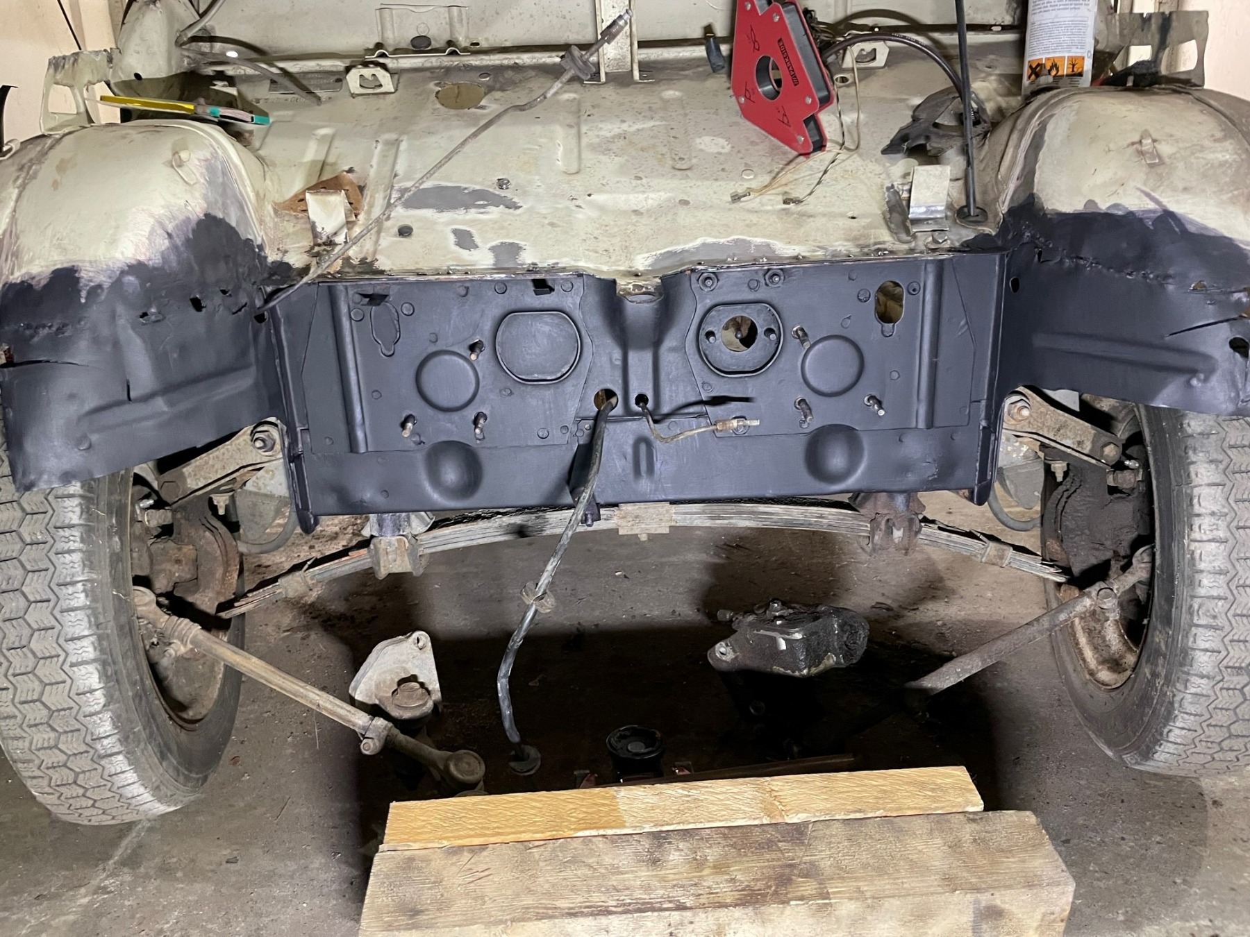

        Aggiornamento ruggine portami via :laugh: :laugh: :laugh: :laugh:
        #529779
        ErnestoLuca
          scusa hai smerigliato…. poi quello nero cos’ e’ e poi quello blu ?
          cioe’ mi spieghi i passaggi.
          #529780
          ErnestoLuca
            poi posso fare una domanda, devo saldare la calandra anteriore, una volta saldata con cosa si sigilla.
            #529816
            Robymini
              Ciao ErnestoLuca, si ho smerigliato la zona con il trapano.
              Ho passato del ferrox e dopo e stato del fondo primer e poi della vernice.

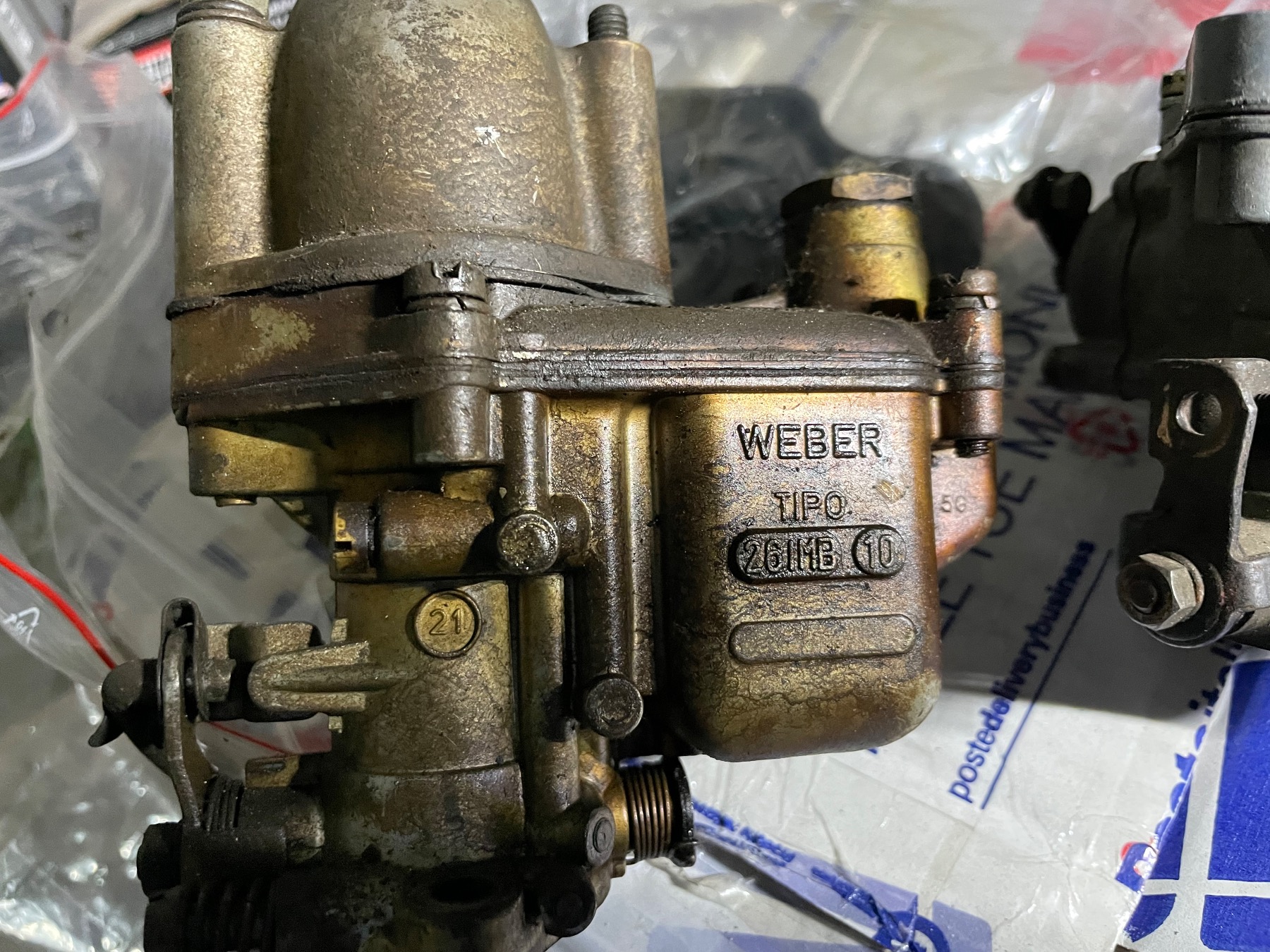

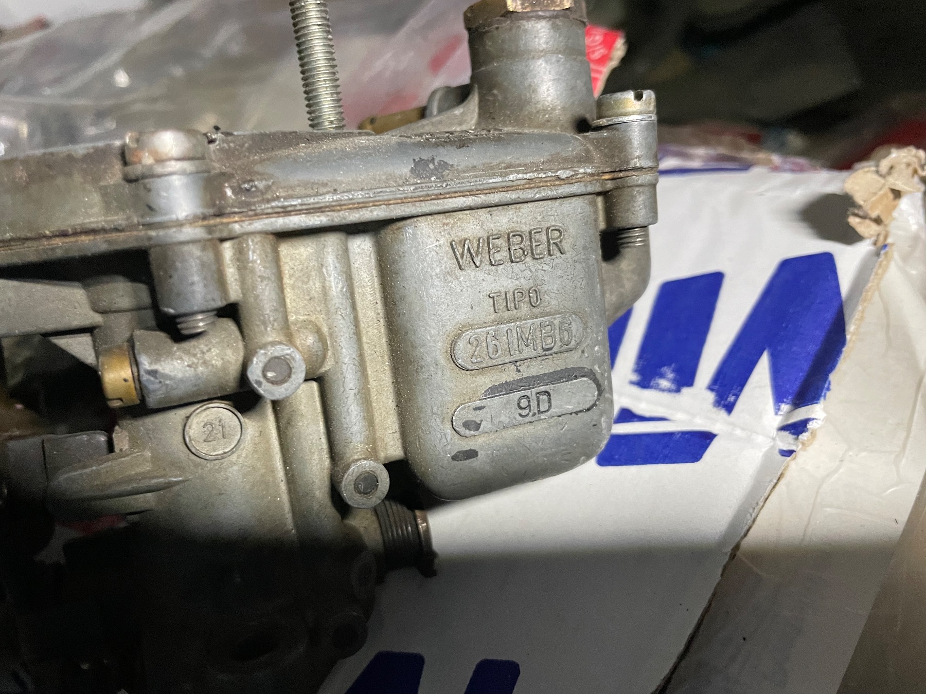

                    Buona Domenica a tutti, oggi mentre ero in box a ripulire il Cambio ho avuto tempo per dare un occhiata a le scatole di pezzi che il proprietario precedente mi ha dato, ho trovato un altro carburatore 🙁 vi allego delle foto.
                    Questo era quello montato
                    Questo é quello trovato
                    Qualche idea su quale è corretto ? il primo ho il secondo? :huh:
                    In più pulendo il cambio ho trovato del sigillante rosso secondo voi è stato già aperto ?
                    #530787
                    Truvlino
                      A mio avviso il carburatore corretto è il 26IMB10 e poi, se hai trovato sigillante rosso sul cambio, si questo è stato sicuramente aperto in passato. Se i residui sono di consistenza gommosa si tratta di una “pasta” che si usava qualche anno fa.
                      #530794
                        Per la tua il carburatore giusto è l’IMB10, il 6 veniva utilizzato sulle Autobianchi ma è uguale per diffusore e getti all’altro.
                        #530809
                        Robymini
                          [quote=”Truvlino” post=398032]A mio avviso il carburatore corretto è il 26IMB10 e poi, se hai trovato sigillante rosso sul cambio, si questo è stato sicuramente aperto in passato. Se i residui sono di consistenza gommosa si tratta di una “pasta” che si usava qualche anno fa.[/quote]
                          Ciao Truvlino ti ringrazio per avermi risposto, dici quindi che la pasta rossa sul cambio e indice del fatto che sia stato già aperto? (non credo sia impossibile visto anche età della macchiana :laugh: )
                          #530810
                          Robymini
                            Ciao Truvlino ti ringrazio per avermi risposto, dici quindi che la pasta rossa sul cambio è indice del fatto che sia stato già aperto? (non credo sia impossibile visto anche età della macchiana :laugh: )
                            #530811
                            Robymini
                              [quote=”drago500″ post=398035]Per la tua il carburatore giusto è l’IMB10, il 6 veniva utilizzato sulle Autobianchi ma è uguale per diffusore e getti all’altro.[/quote]
                              Ciao drago500 sempre gentilissimo, quindi questo carburatore lo tengo ? magari come pezzo di ricambio?
                              #530813
                                Un carburatore di scorta non fa mai male….

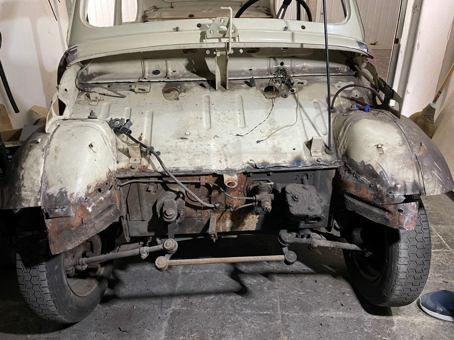

                                Robymini

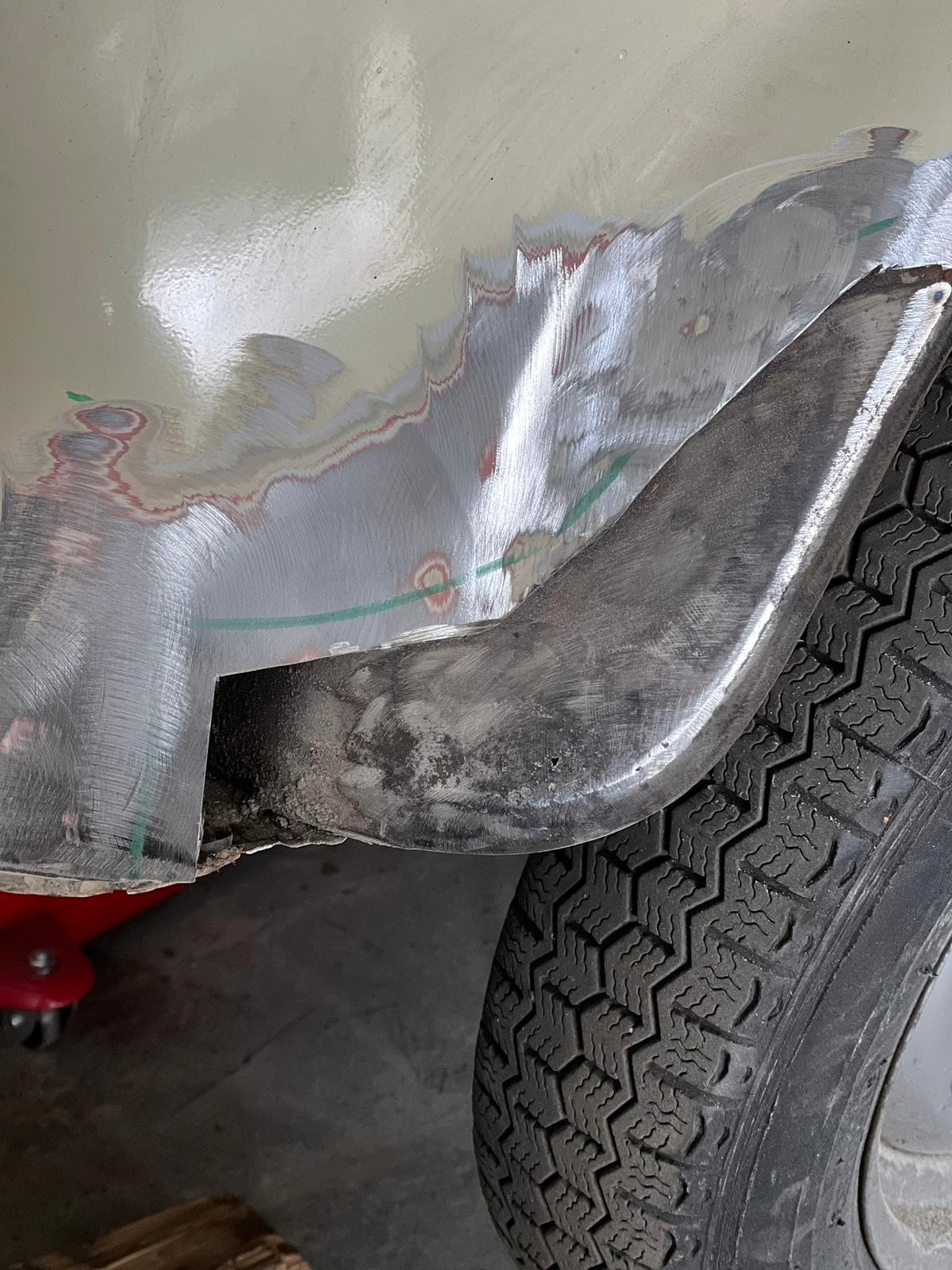

                                  Ciao vi aggiorno con queste 2 foto che ho fatto un po’ di tempo fa sulla piccola.
                                  Ho trovato della ruggine in queste zone ma scommetto che guardando affondo se ne trova sempre, ho acquistato dei pezzi per la riparazione che andrò ad usare per rimettere in sesto queste zone.
                                  Appena arrivano i lamierati del fondo, passaruota anteriori e parafanghi anteriori vi aggiornerò.
                                  Naturalmente come promesso devo sistemare anche la scatola guida che ho smontato e richiuso e ora non ruota più molto volentieri ma sforza.
