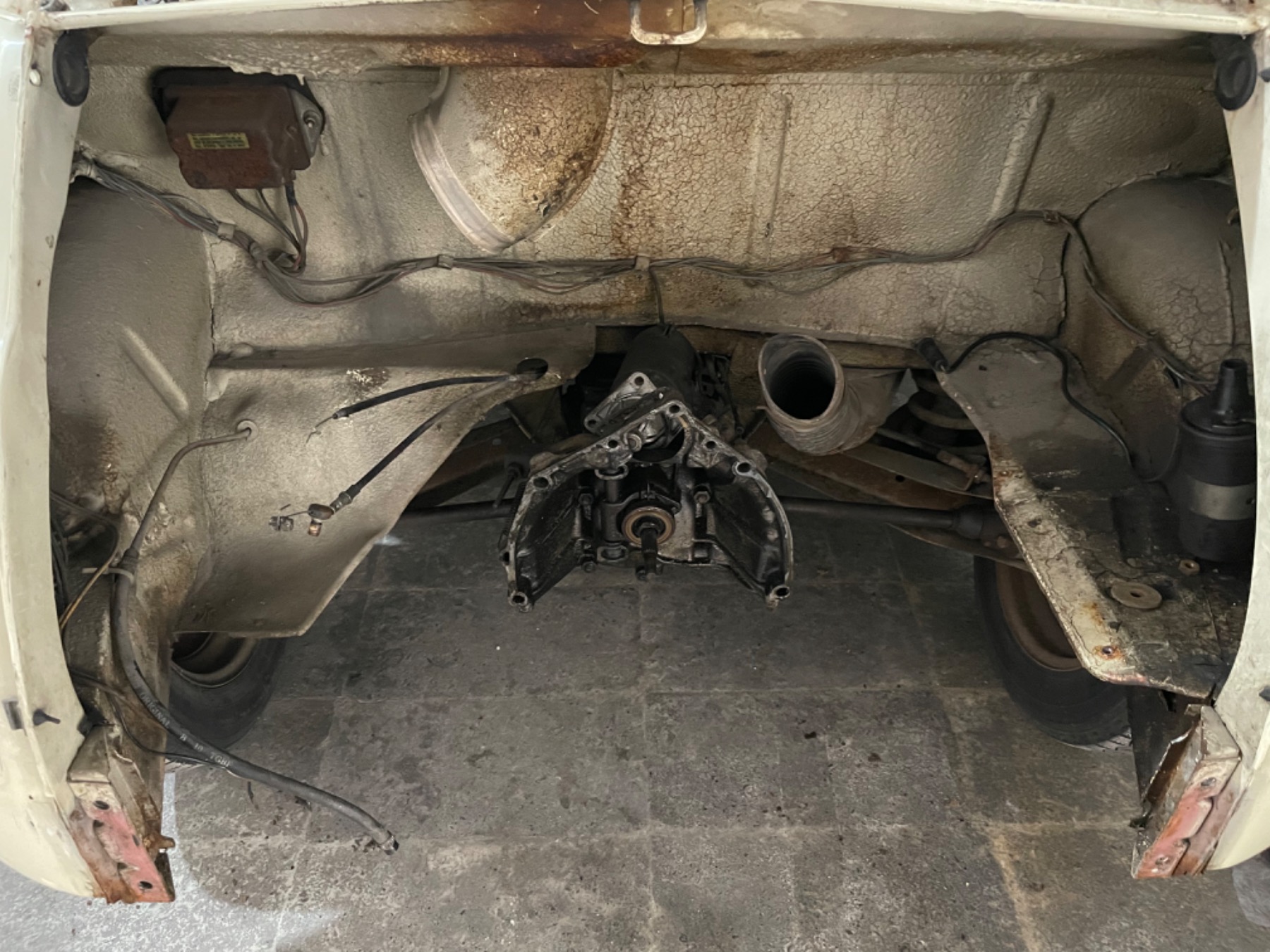

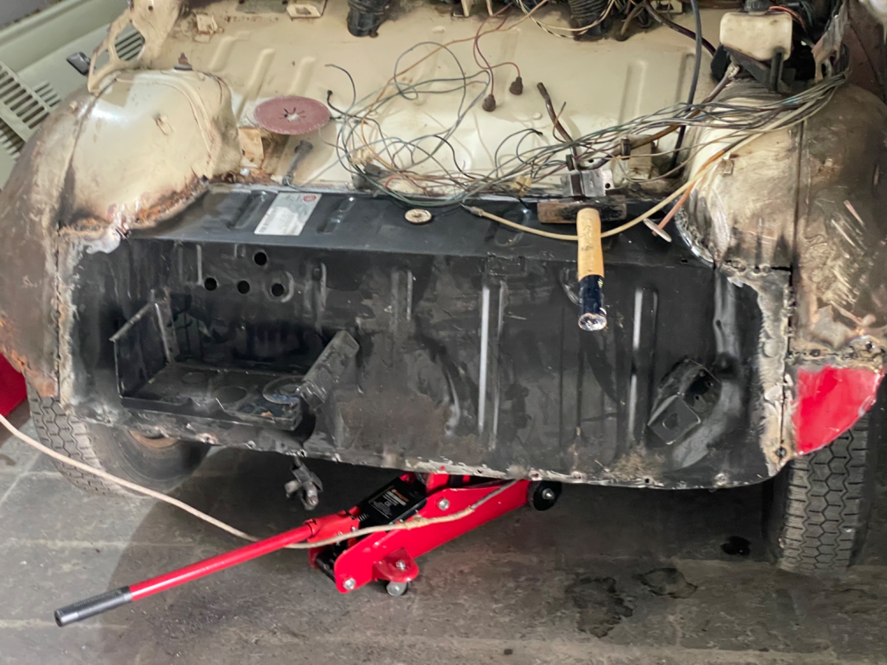

                    Buona Domenica ragazzi, oggi abbiamo iniziato a smontare qualche pezzo e ha visionare lo stato della macchina abbiamo eliminato i due parafanghi e abbiamo trovato un po’ di sorprese.
                    E abbiamo tolto di mezzo il motore.

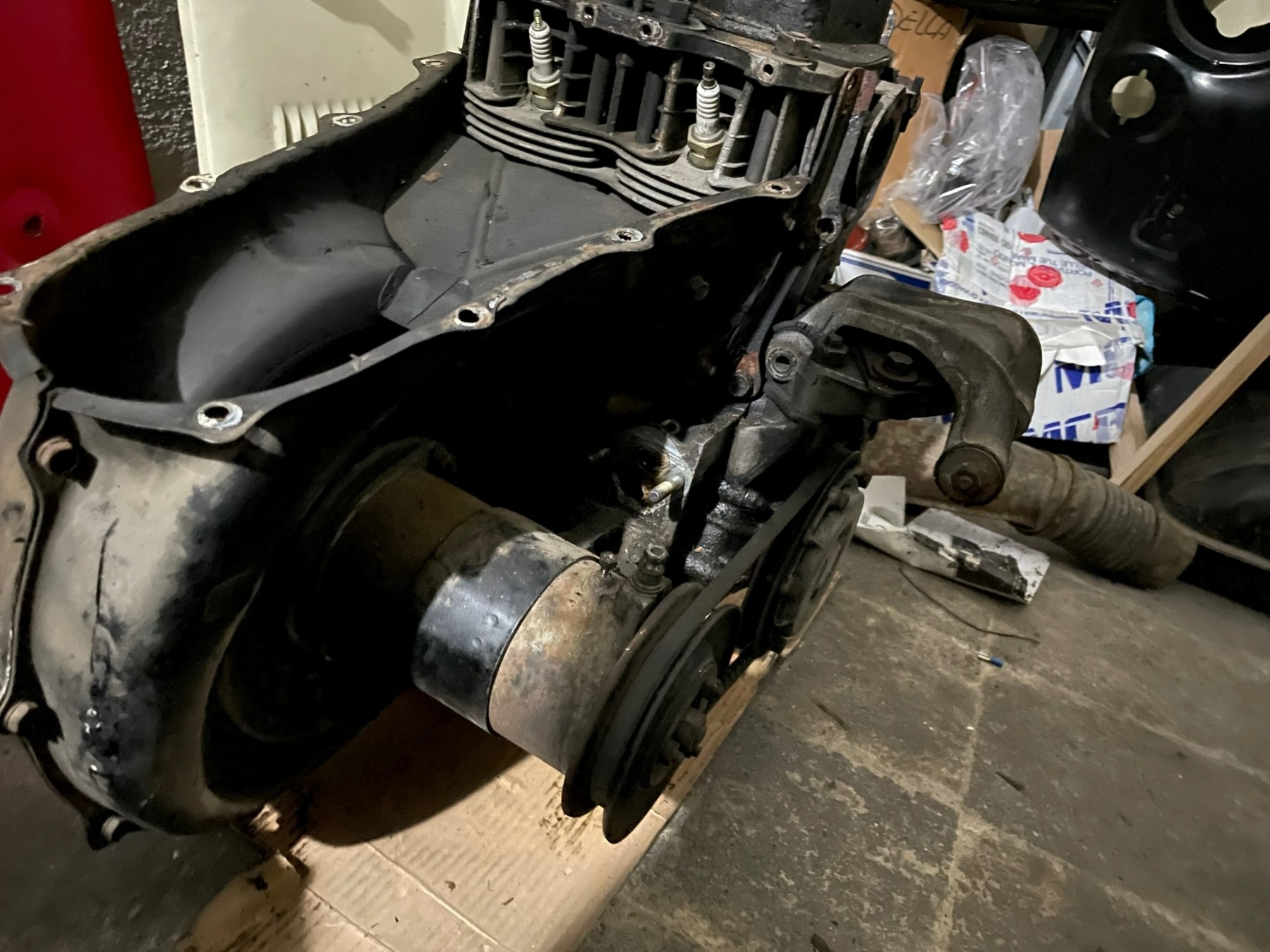

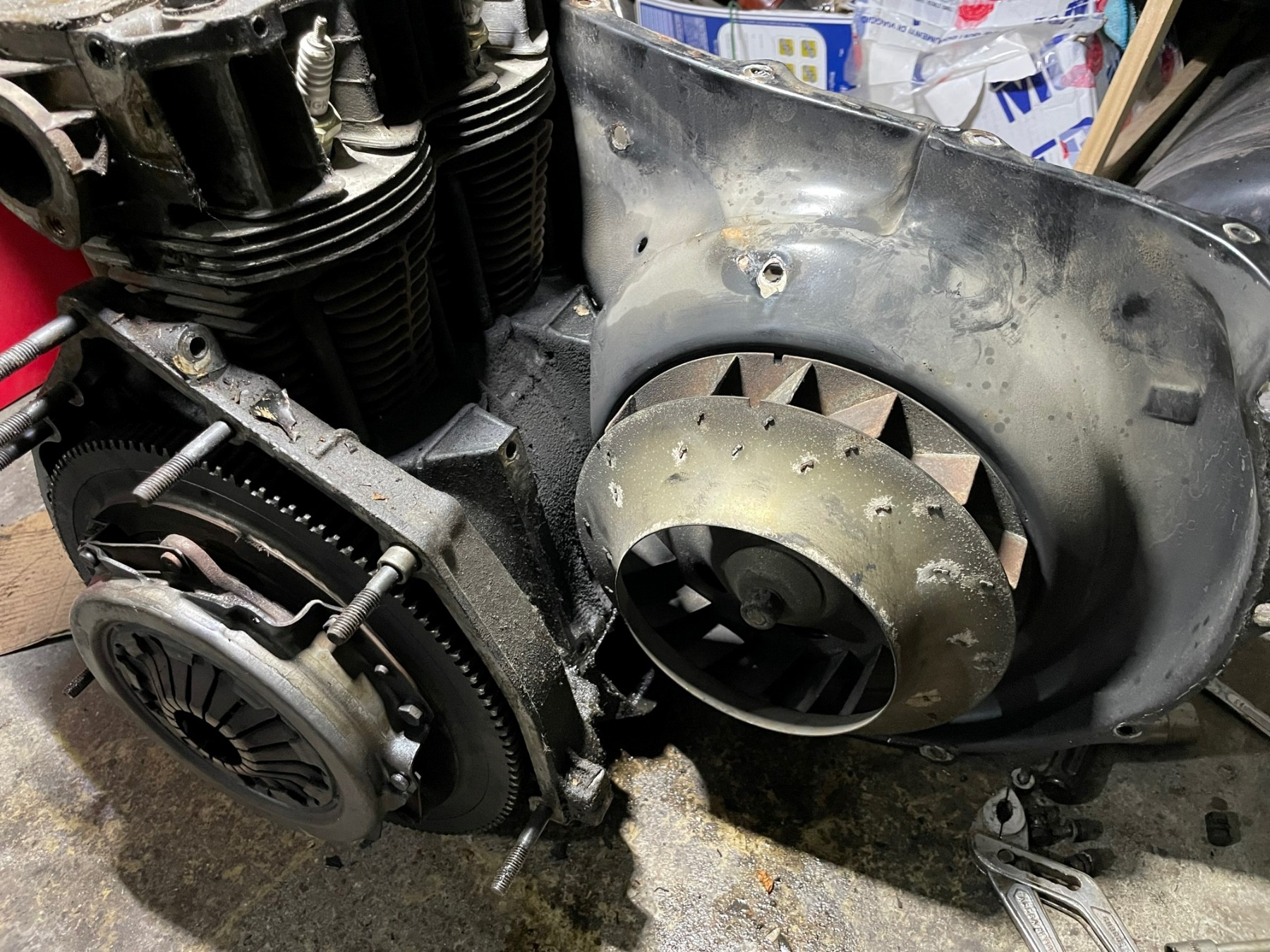

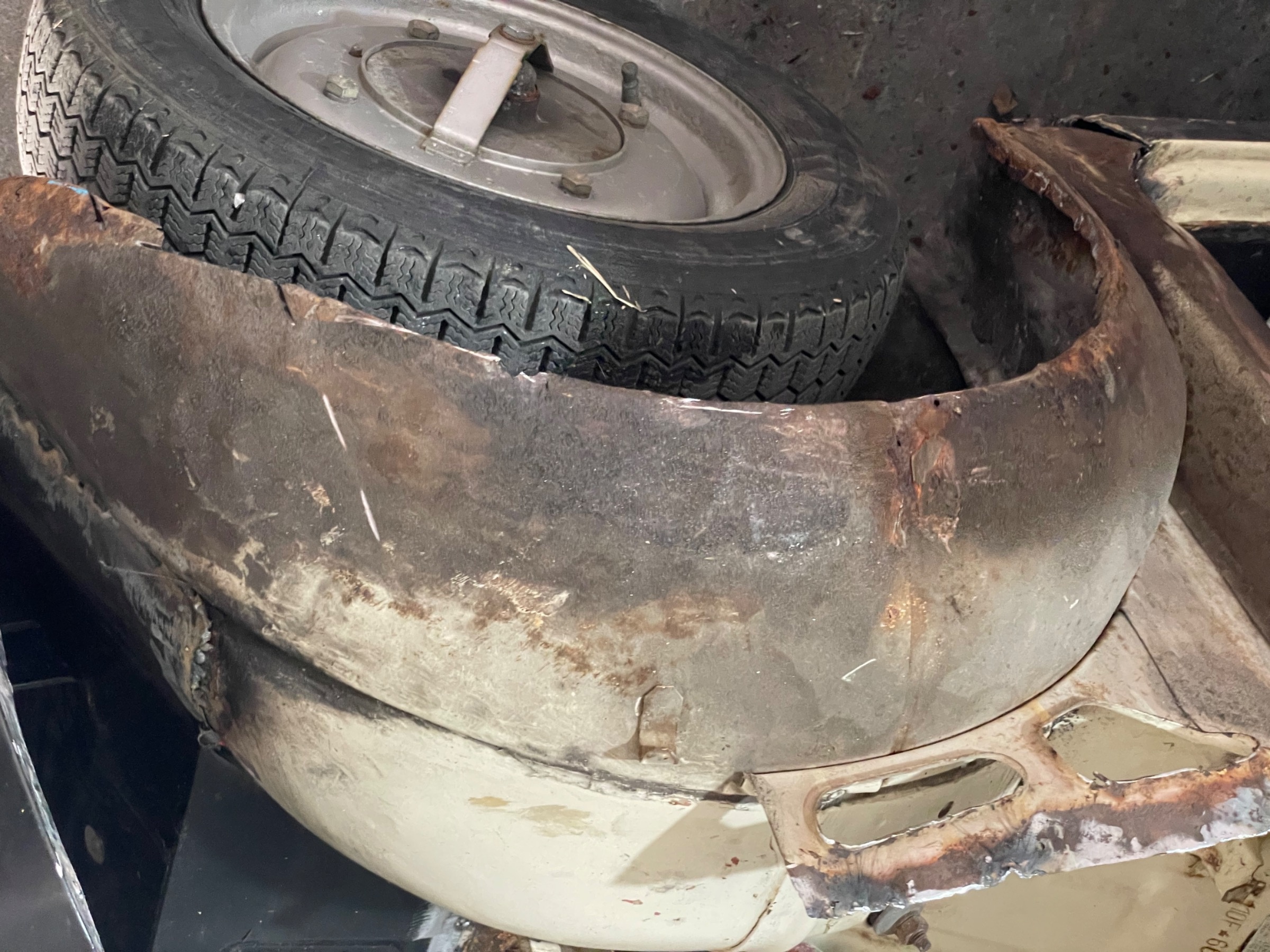

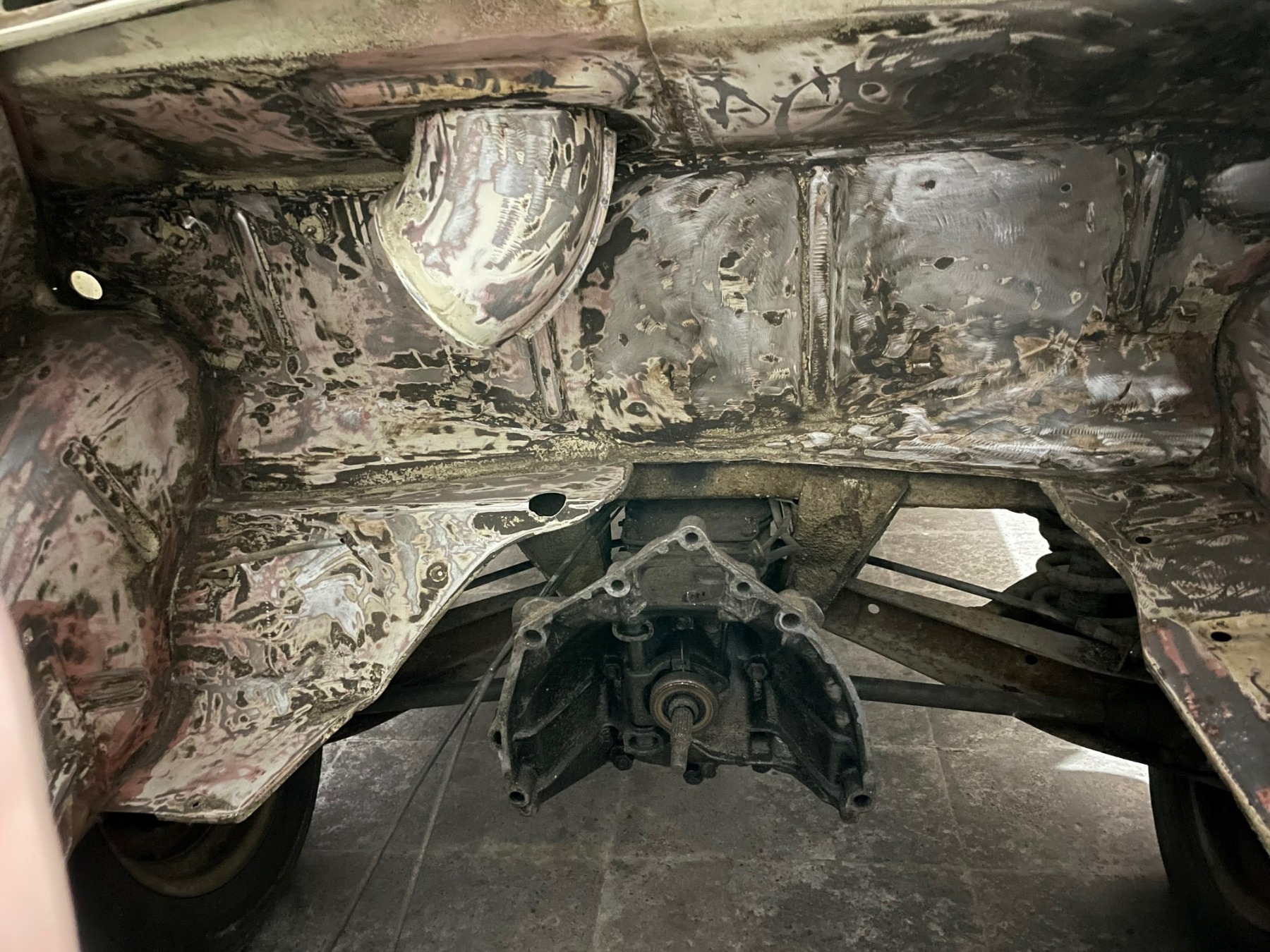

                      Buongiorno a tutti vi aggiorno sul evoluzione del “restauro”:) dopo aver smontato il motore dalla macchina mi sono cimentato nello smontaggio dello stesso (non completo lo smontaggio), con non poche difficoltà per aver trovato una sorpresa sul collettore di scarico che probabilmente era ho già rotto ho si e spanato il filetto del bullone, vi allego delle foto.

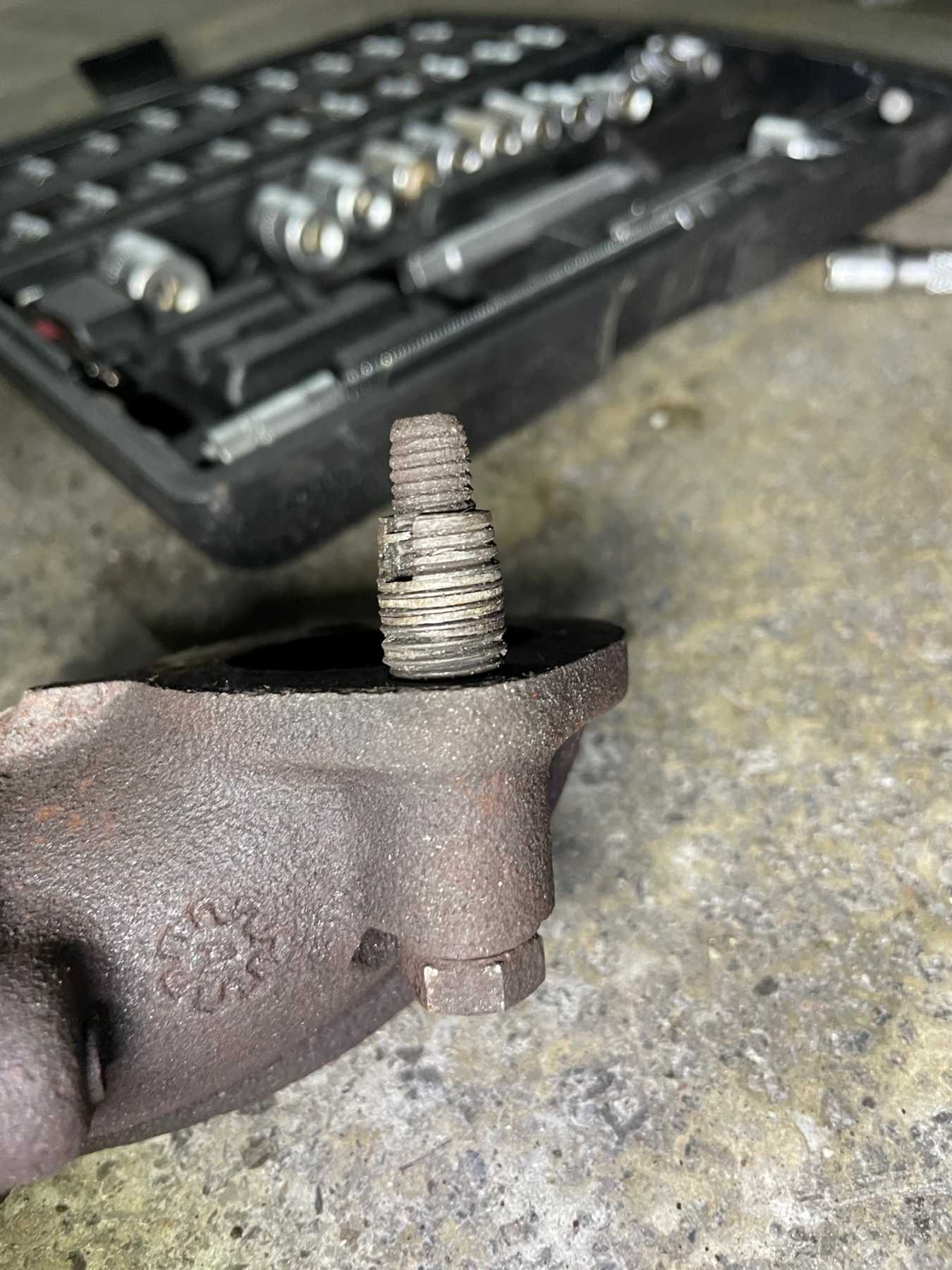

                      Ho rotto dei bulloni sulla parte alta del motore ma spero che quando lo manderò in rettifica me lo possano sistemare, non ho ancora però tirato giù olio dal motore lo so che sarebbe stato meglio farlo prima.
                      Adesso mi rimane da smontare la parte meccanica del motore.
                      Ho smontato anche impianto elettrico e ripulito da cima a fondo filo per filo cosi da mantenerlo originale (qualcuno lo ha verniciato in qualche punto niente di tragico).
                      Però ho notato che ci sono dei fili vicino alla scatola dei fusibili che hanno della incisioni credo che dovrò intervenire per fare una riparazione con giunta dei fili interrotti, poi ho in mente di cambiare tutti i Faston che non sono in buone condizioni, inoltre controllerei tutti i fili che siano non interrotti con un tester vi aggiornerò.
                      Ho provato a pulire il vano motore dal antirombo un lavoraccio, prima con uno sverniciatore poi mi sono arreso ed sono passato ad un cannello e spatola. non e venuto un bel lavoro purtroppo.

                      500_Lucio
                        Ciao, per la testata si era sfilettato il bullone del gomito dello scarico e hanno usato una boccola d’ottone per la riparazione. Penso che in rettifica potranno provare a ripararla tappando il buco con un riporto di saldatura e rifacendo il foro filettato, ma ti converrà forse cercare una testata di ricambio, tantopiù che lo stesso intervento è stato fatto sull’altro foro.
                        Buono il procedimento per l’impianto elettrico, ma se riesci a trovare fili di colore e sezione corrispondente cambierei tutto il filo su quelli lesionati, piuttosto che giuntarli.
                        Un suggerimento per il forum, per postare le foto a grandezza intera, una volta che le hai caricate negli allegati, clicca sul pulsante Inserisci tutto.

                          [quote=”Robymini” post=396557]
                          …dopo aver smontato il motore dalla macchina mi sono cimentato nello smontaggio dello stesso…[/quote]
                          Vedo che stai lavorando con entusiasmo :like
                          Ti potrei consigliare di fare attenzione alla bulloneria. Alcuni pezzi smontati non sono facilmente reperibili (tipo il perno di accoppiamento del supporto motore) e soprattutto non sarà così facile ricordarsi le esatte posizioni quando sarà il momento del rimontaggio. 😉
                          …Ho provato a pulire il vano motore dal antirombo un lavoraccio, prima con uno sverniciatore poi mi sono arreso ed sono passato ad un cannello e spatola. non e venuto un bel lavoro purtroppo…[/quote]
                          Beh, direi il contrario. La sverniciatura non sta venendo male, è solamente da finire. Andrebbero asportate tutte le tracce del vecchio antirombo.
                          Puoi provare, in alternativa al cannello, con una pistola aria ad calda ed una efficace spatola.
                          P.S. notavo lo scatolone dove presumo tu abbia ricoverato i vari pezzi… Sembra un contenitore specifico per i “modelli F” :cheer: :laugh: 😉

                            Robymini
                              [quote=”Ale74Pc” post=396570][quote=”Robymini” post=396557]
                              P.S. notavo lo scatolone dove presumo tu abbia ricoverato i vari pezzi… Sembra un contenitore specifico per i “modelli F” :cheer: :laugh: ;)[/quote]
                              Ale74Pc si in effetti la mia paura e quando ci sarà il rimontaggio ho abbastanza insacchettato viti e bulloni che ho smontato io con varie etichette.
                              La piccola 500 L quando la ho acquistata (diciamo) era in fase di restauro era stata smontata dal proprietario precedente, quindi i pezzi sono un po’ messi nelle scatole ma non proprio ben organizzati direi.:( 🙁
                              Quindi direi che quando ci sarà da rimontare dovrò avere molta pazienza e chiederò magari aiuto a voi per capire quello che non mi sarà molto chiaro.;)
                              Per il discorso scatola era una scatola che il precedente proprietario mi ha dato con i vari pezzi che ha smontato non so cosa conteneva in precedenza ma e molto carina la scatola.B) B)
                              Per la sverniciatura appena ho del tempo continuerò con pazienza magari con una pistola ad aria calda come mi consigli.
                              Vi tengo aggiornati sugli avanzamenti.

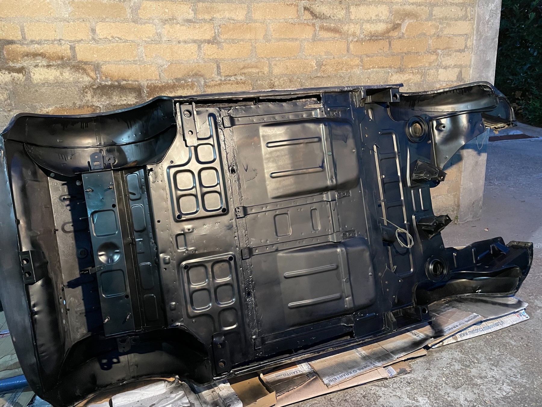

                              #528950
                              Robymini

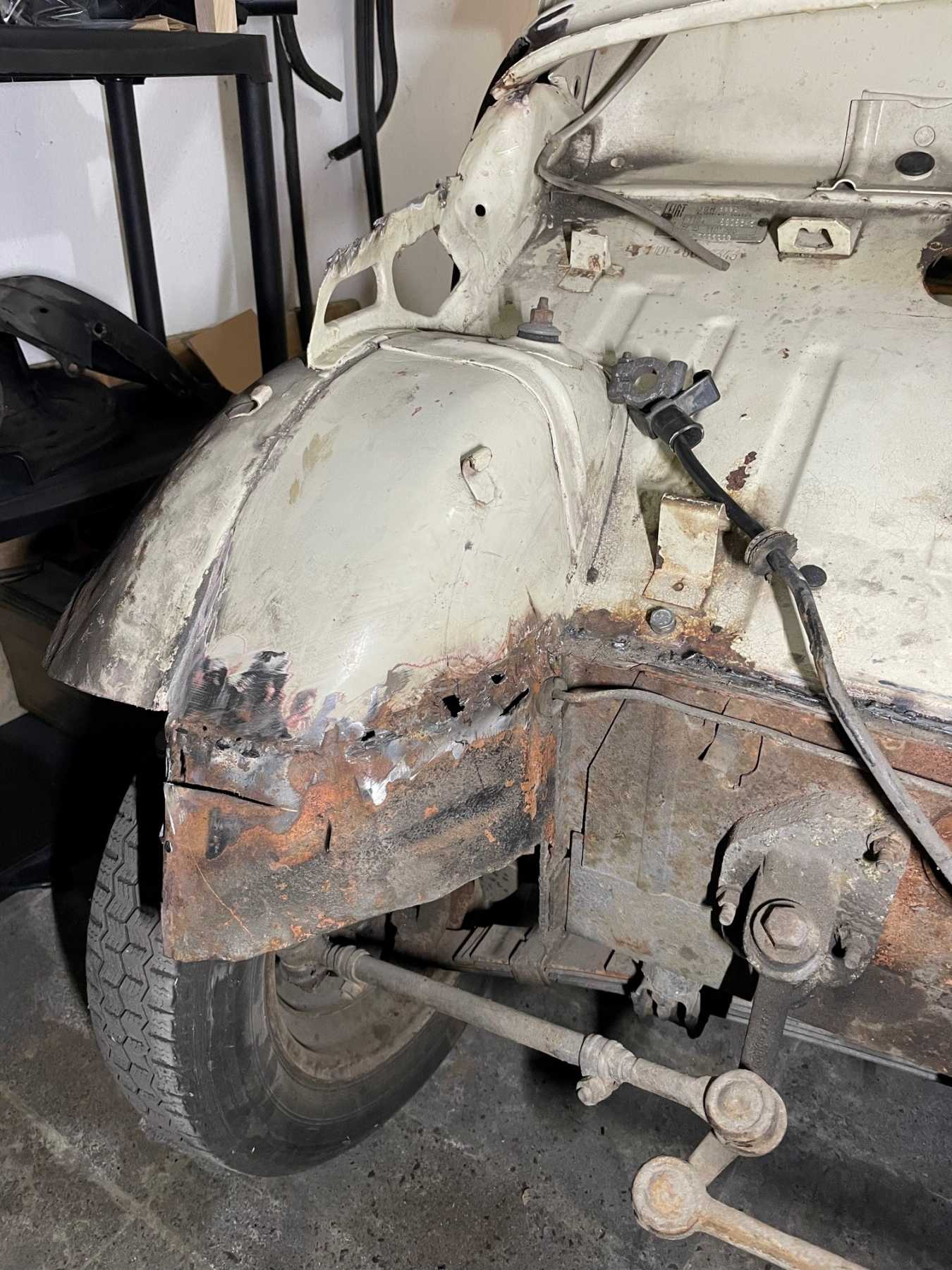

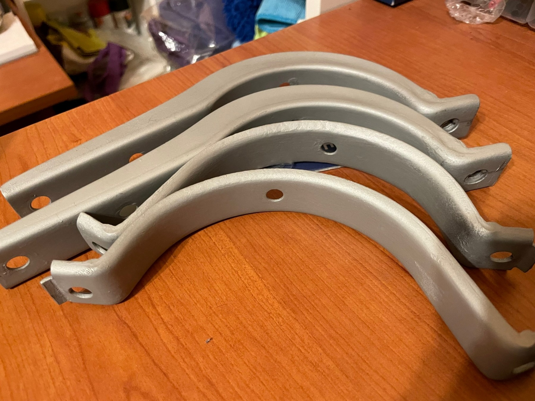

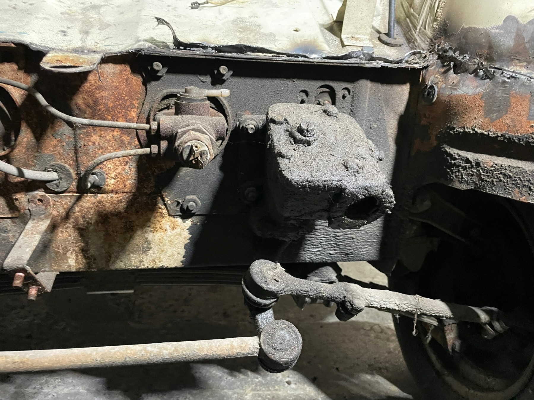

                                Vi Aggiorno sulla giornata Domenicale 🙂

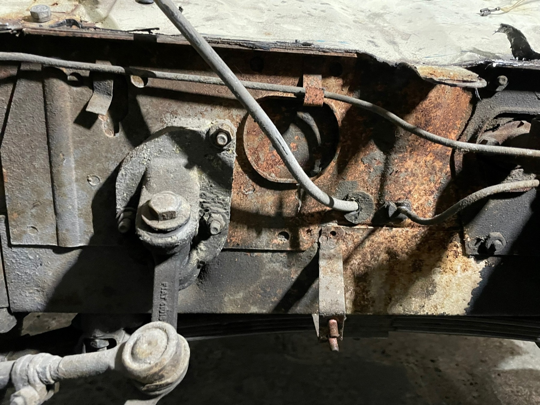

                                -Era rimasto ancora il cambio da tirare giù e abbiamo provveduto a smontarlo dalla macchina, ora c’è spazio per continuare a smontare i vari cavi e tubi.
                                -Quando ho smontato il Clacson mentre ero sotto la macchina ho visto della ruggine che spuntava da sotto sulla paratia della pedaliera e della scatola guida.
                                quindi ho chiesto a mio padre di smontare un altro pezzo della macchina il vano batteria (non so se si chiama cosi) e abbiamo visto che probabilmente non e cosi messa male la lamiera sottostante ci sarà da ripulirla bene e passare un po’ di epossidico ho convertitore.
                                vi allego alcune foto.
                                -Ho ripulito levigato e passato il convertitore e poi riverniciato le fasce della marmitta direi che non sono male.

                                #528951
                                Robymini
                                  Mi è sorta una domanda ma sarebbe il dopo aver finito di sostituire i fondi della macchina è obbligatorio mettere antirombo all’interno ho è possibile usare dei pannelli tipo insonorizzanti sotto la mouchette?
