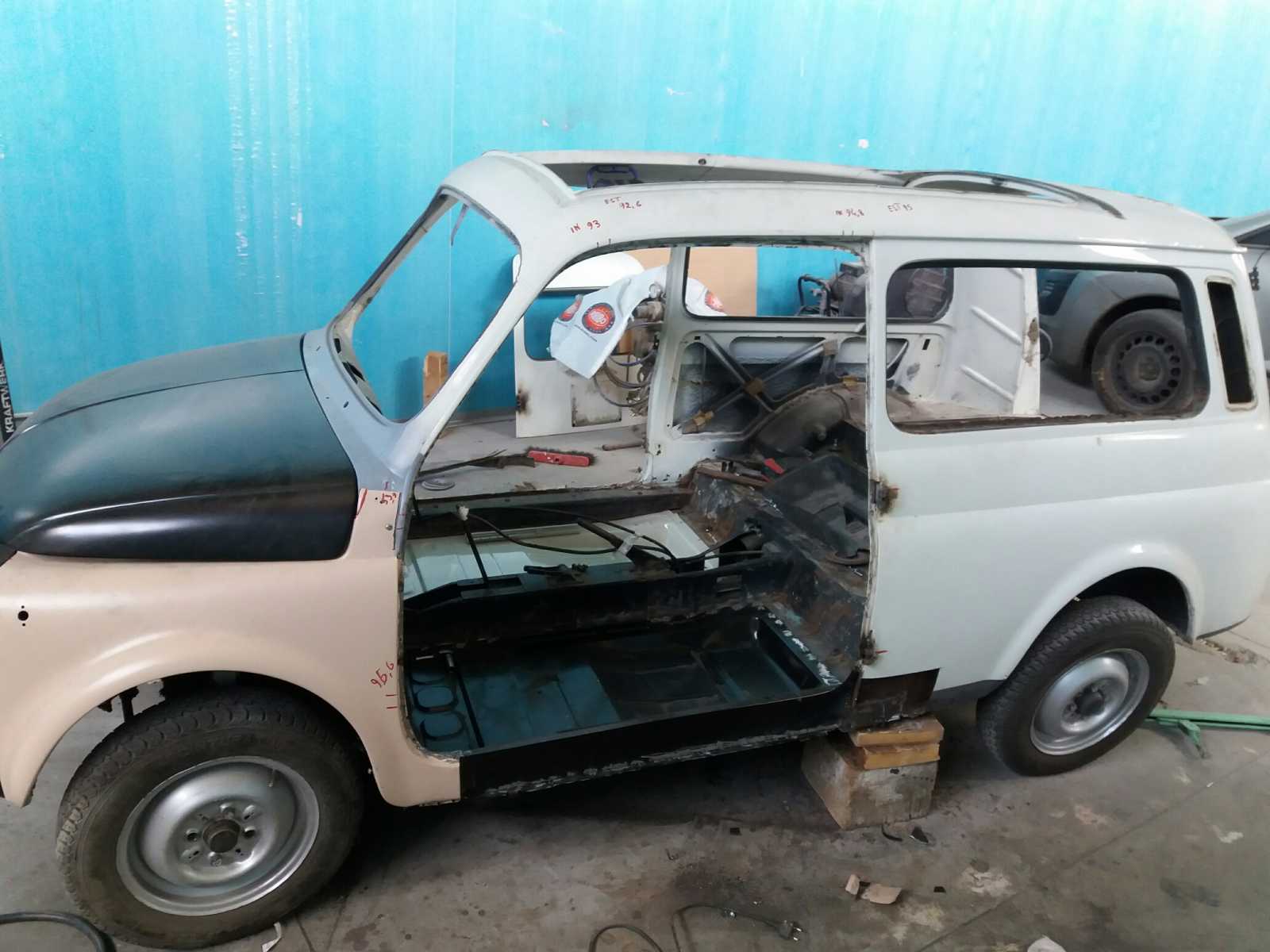

      [quote=”linuzzin” post=322597]Ciao Giardiniera sport. Stai procedendo spedito e complimenti per i lavori che stai facendo.
      Volevo chiederti se i tuoi sottoporta esterni devono essere sostituiti.
      Se non ti è di peso potresti fare una foto dei tuoi e in particolare la parte bassa? Sui miei ho avanti un buco ovale dove ci va un gommino-tappo (ovale anche questo che non riesco a trovare) e dietro un’asola che funge da scolo. Nel lamierati nuovi che vendono queste due cose non ci sono.
      Stasera farò delle foto dei miei.[/quote]
      Ciao,grazie per i complimenti anche se i lavori di carrozzeria li fa un carrozziere esperto, io faccio i piccoli lavoretti al motore e ho eseguito la revisione della scatola sterzo.Comunque, si devo sostituire sia i sottoporta interni e sia gli esterni che ho già acquistato.La macchina é dal carrozziere e purtorppo é fuori paese, sabato dovrei andare a vedere i lavori e farò anche delle foto.
      Per qualsiasi cosa resto a tua disposizione… 😉 😉 😉

                                  Come potete notare i sottoporta negli anni sono stati sostituiti con quelli della 500 berlina…
