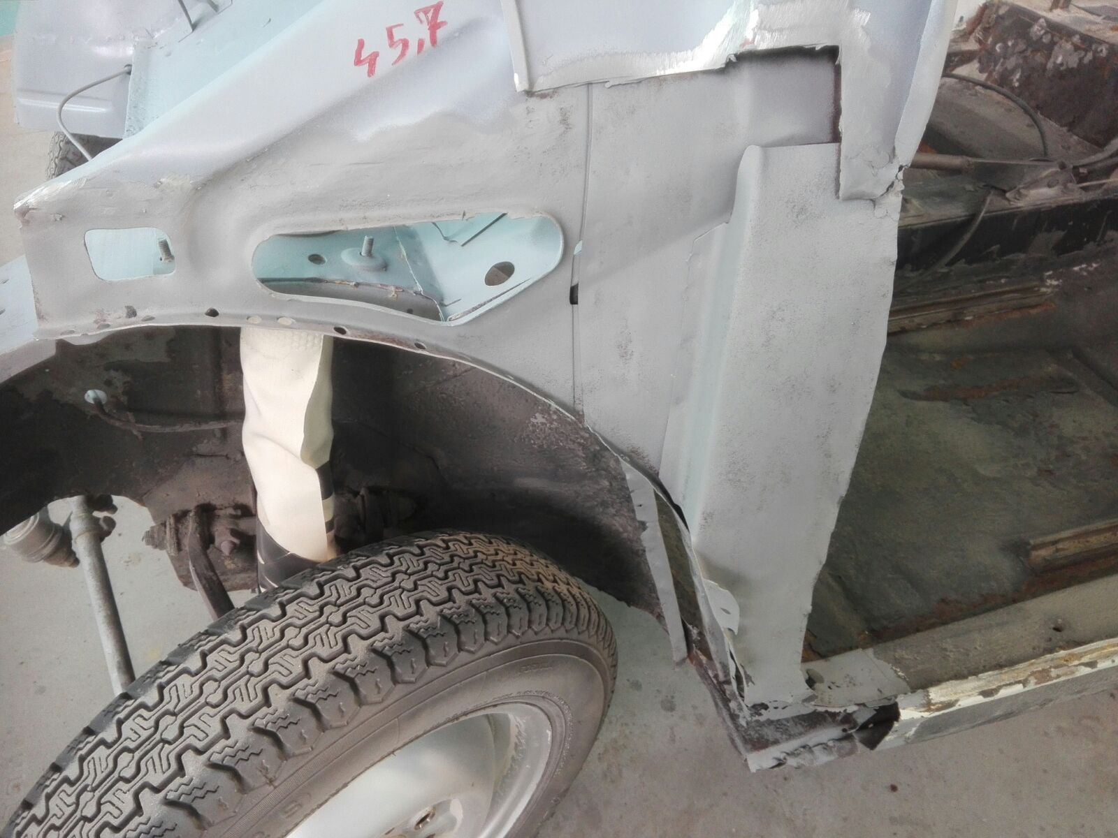

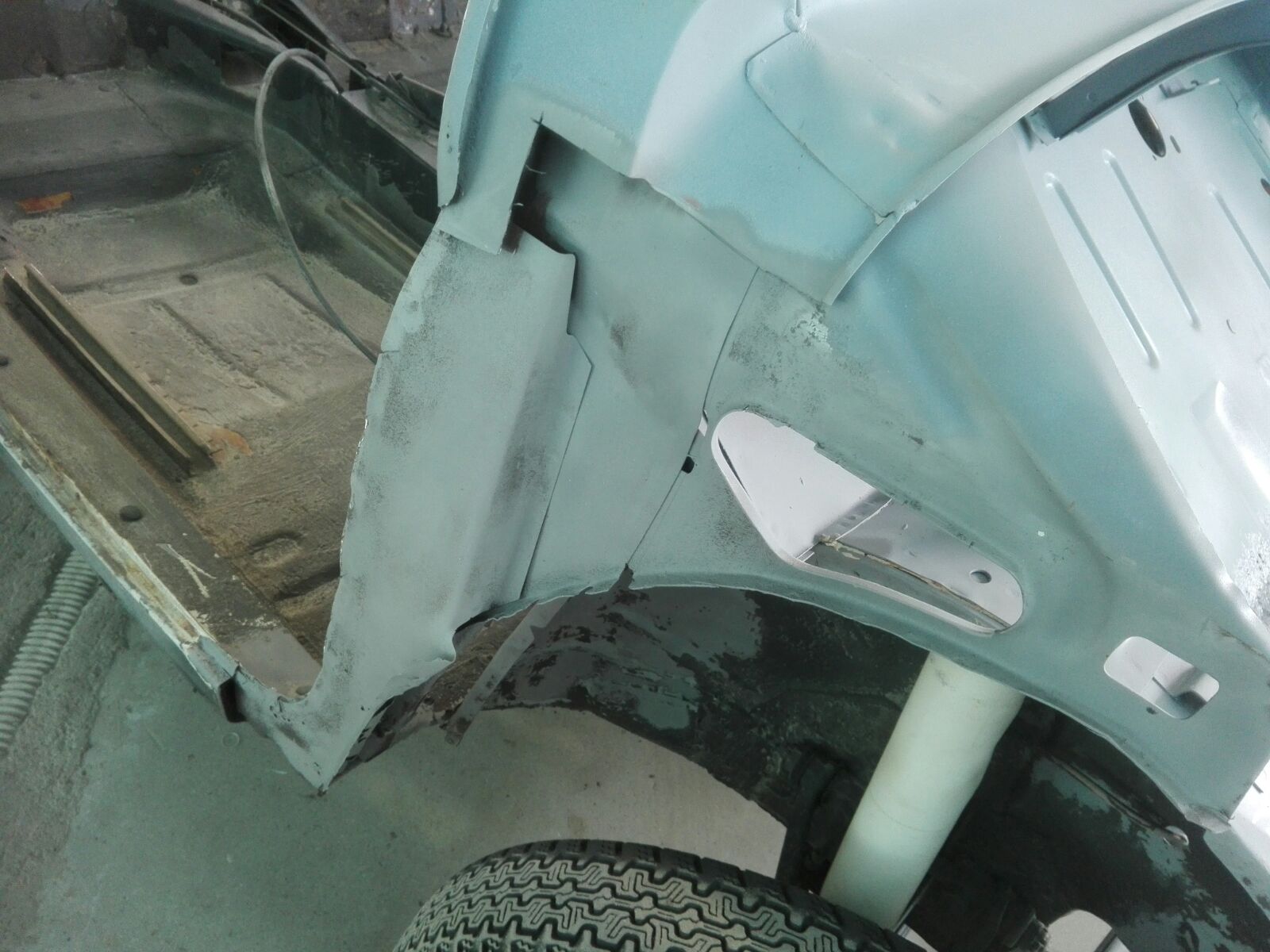

          Il muso è sparito e presto pure la ruggine dal vano bagaglli!!!
          I lavori avanzano :like
          Credo che il sedile con le molle non sia corretto per la tua vettura, probabilmente è di una Fiat 126.
          #430188
          giardiniera sport
            Si è di una 126, fu sostituito molti anni fa a causa della rottura dell’originale…comunque i lavori procedono,presto vi aggiornerò con nuove foto…

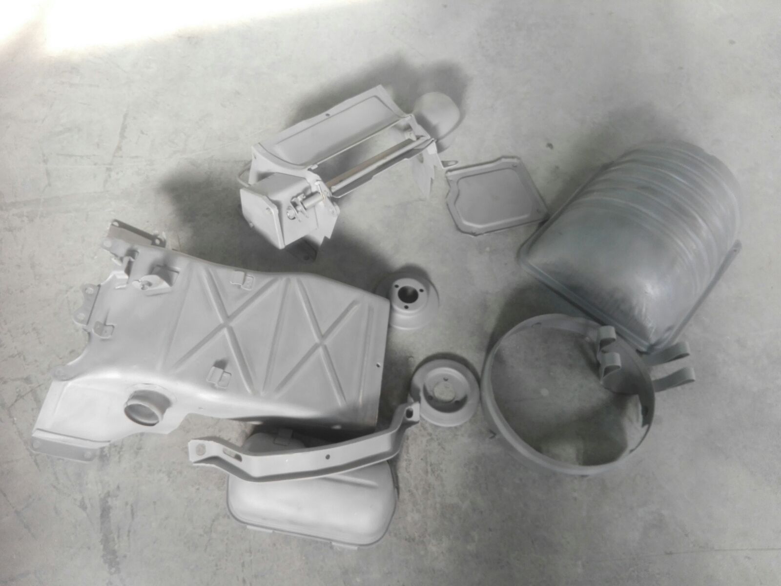

                        I lavori avanzano…. 😉 😉 😉 😉 😉 😉
