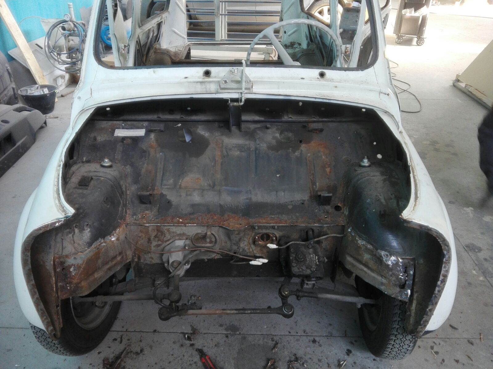

                  #429959
                    Oggi vedo tutte le immagini senza problemi. :like
                    C’è da lavorare ma le condizioni generali non sono niente male, riuscirai a fare un ottimo lavoro.
                    #429967
                    giardiniera sport
                      Il carrozziere mi ha fatto una bella lista e Ho comprato il frontale i passaruota i parafanghi il portellone i fondi tutti e 2 i prafanghi posteriori con le sedi griglia i sottoporta interni e esterni tutto nuovo e anche il cofano anteriore… il carrozziere ha detto che gli sportelli sono recuperabili…
