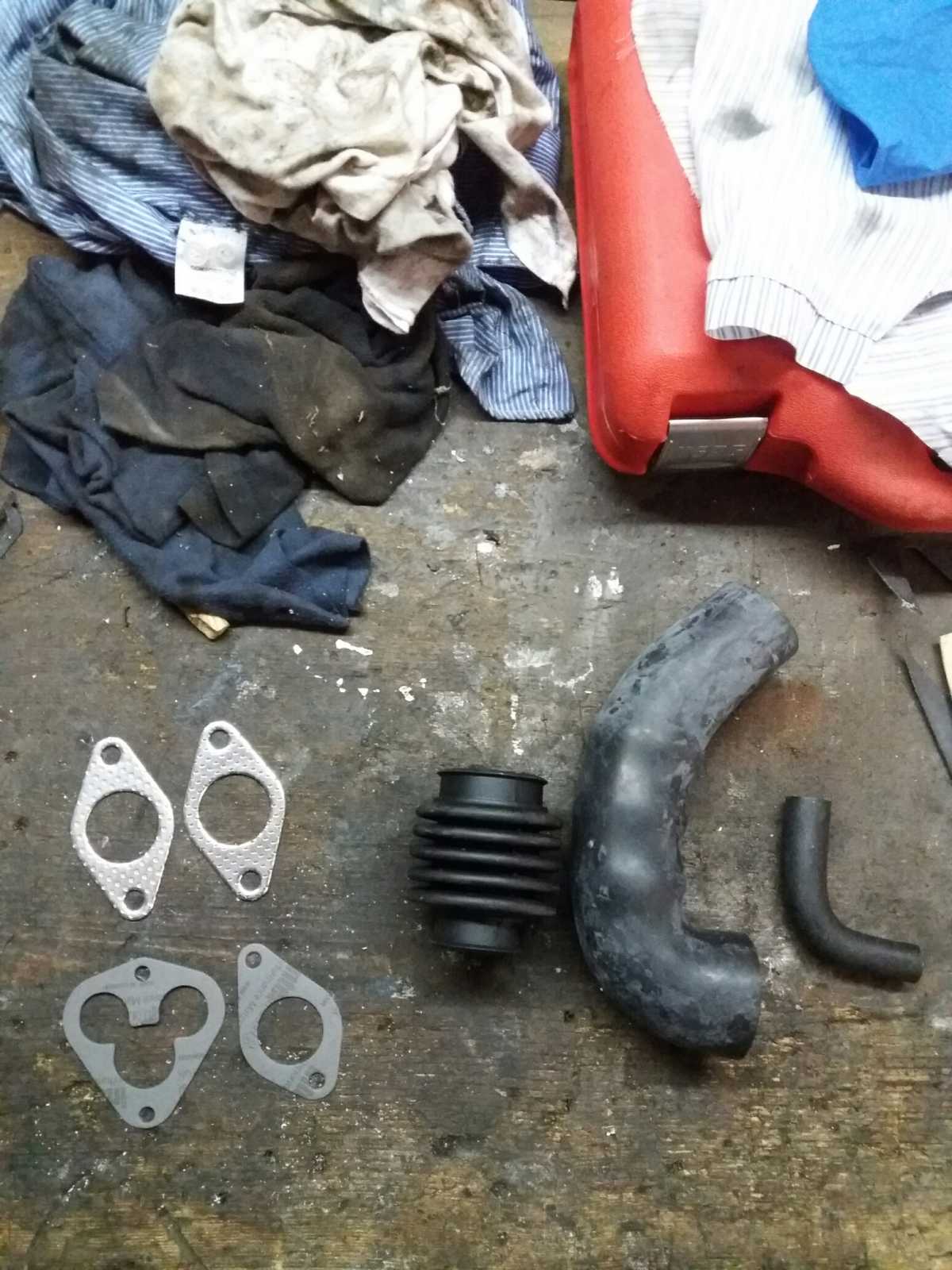

      Ho sostituito anche le candele e le cuffie dei semiassi.
      Appena il carrozziere vernicia i carter posto le foto del rimontaggio.

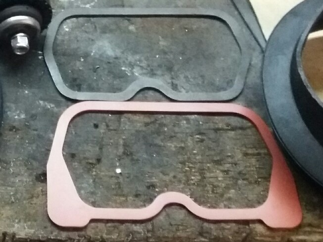

                  Buongiorno, vorrei sapere se per il coperchio punterie della giardiniera é più adatta la guarnizione al silicone o quella normale?
                  #429143
                  Tenani
                    Sicuramente non quella rossa, non e per la giardinetta, la sua e quella nera che va messa all’interno del bordo, magari con un filo di silicone per tenerla ferma.
                    #429145
                    giardiniera sport

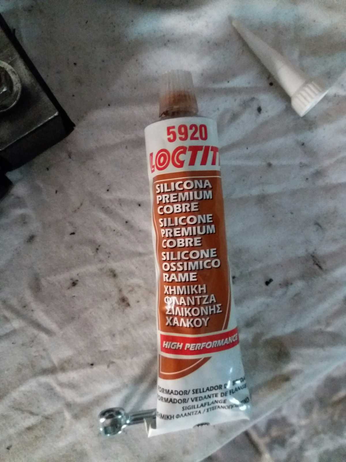

                      [quote=”Tenani” post=321199]Sicuramente non quella rossa, non e per la giardinetta, la sua e quella nera che va messa all’interno del bordo, magari con un filo di silicone per tenerla ferma.[/quote]
                      Allora userò la guarnizione originale con un filo di questo silicone.

                        linuzzin
                          Sulla F avevo un problema di perdita olio dal coperchio punterie. Avevo fatto montare una guarnizione nuova in sughero (di manifattura moderna).
                          Quando smontai il coperchio ho scoperto che la guarnizione di sughero (che tra l’altro costa di più di quella normale) era tutta rotta lungo il bordo lato termostato.
                          Si era rotta quando furono stretti i due bulloni (ma neanche troppo) del coperchio.
                          Ho risolto montando la sua normalissima guarnizione nera (come quella che hai messo in foto) 🙂

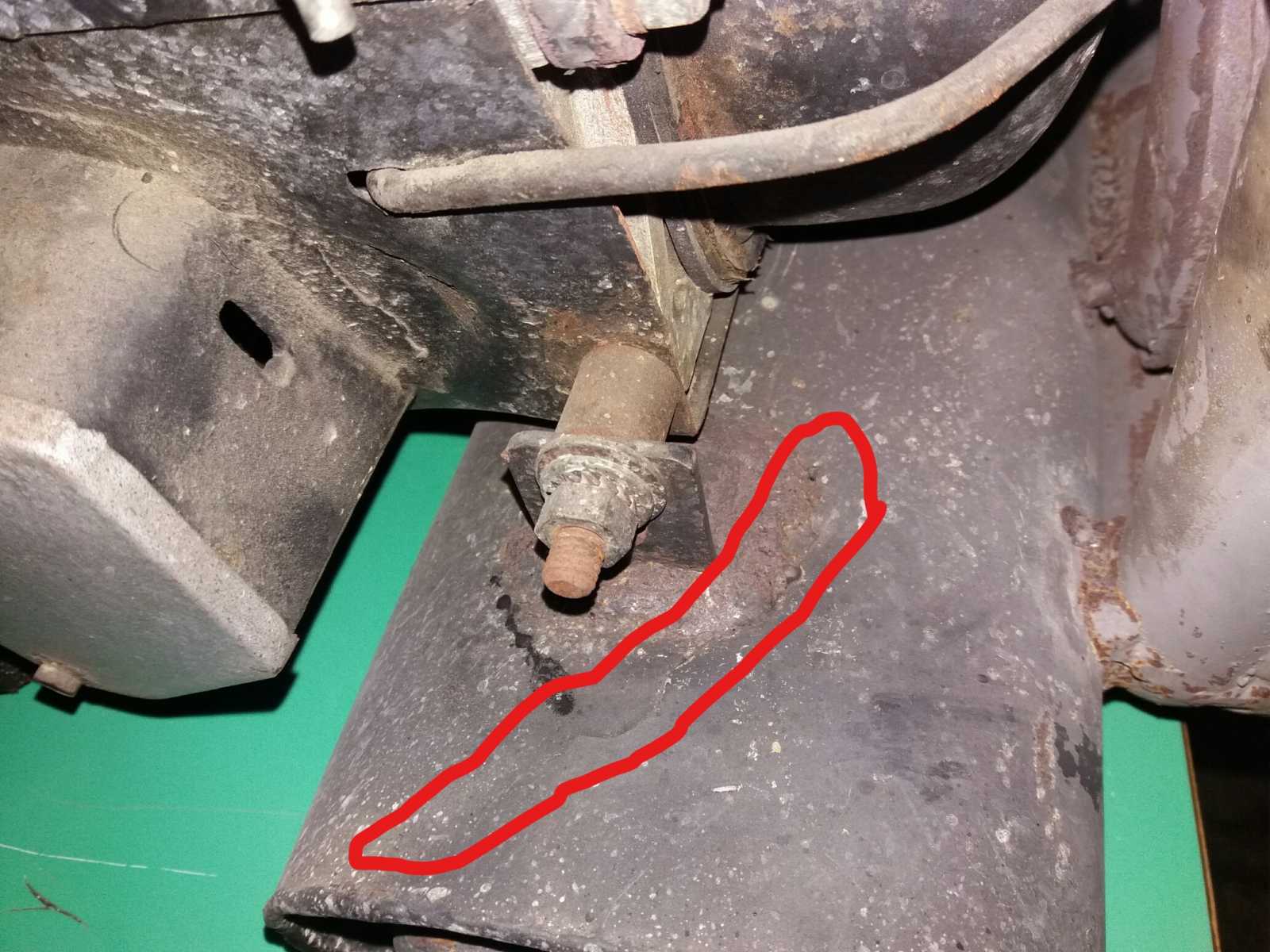

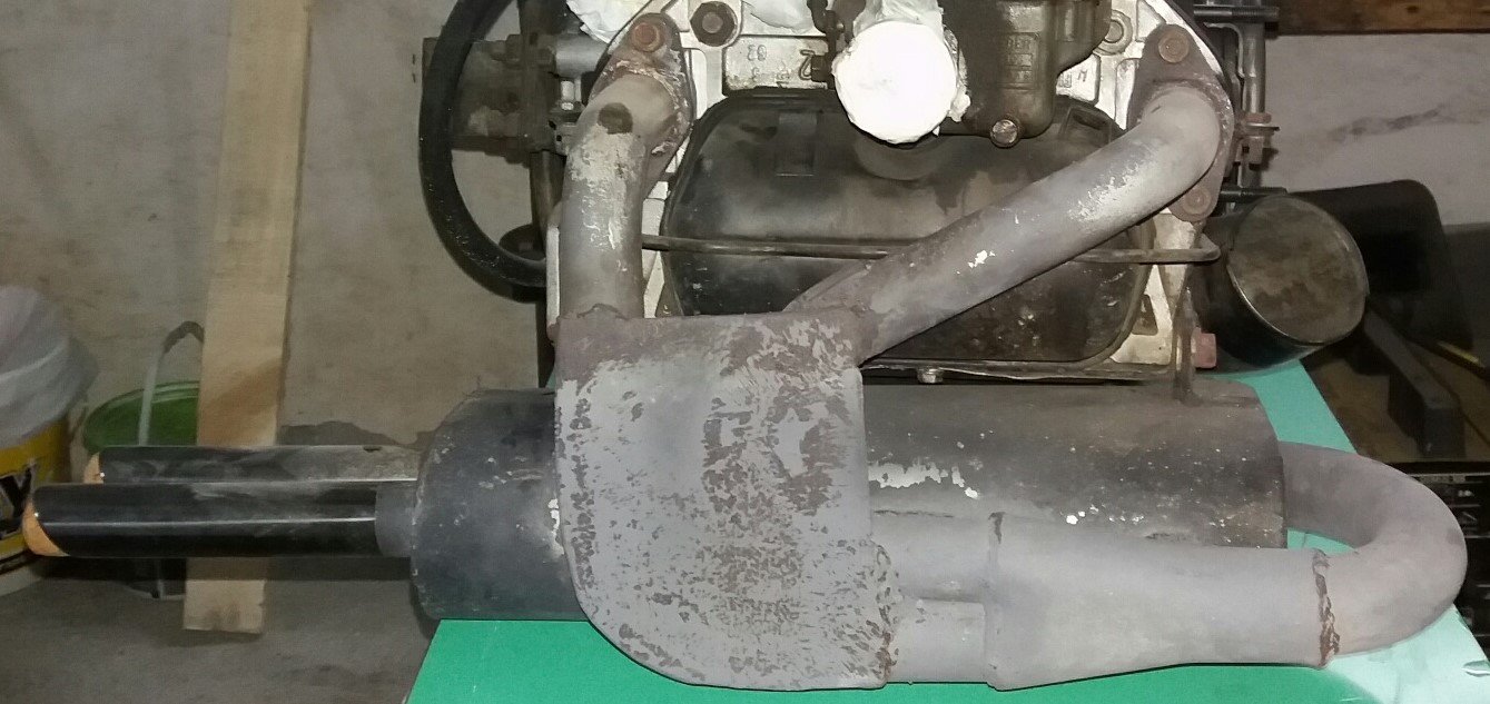

                            Buongiorno, la marmitta si é spaccata a causa delle vibrazioni é già la 2° volta che mi capita, la prima volta si staccarono i collettori e saldai una lamiera come rinforzo ora si é lesionata la pancia.
                            Poiché questa marmitta rende molto,e la pagai anche un bel po di soldini all’epoca, vorrei recuperarla di nuovo però in maniera definitiva cioé vorrei realizzare una saldatura in modo che non si rovini più.
                            Vorrei dei consigli oppure sapere se qualcuno ha avuto lo stesso problema.
                            La lesione interessa la parte da me cerchiata in foto.
