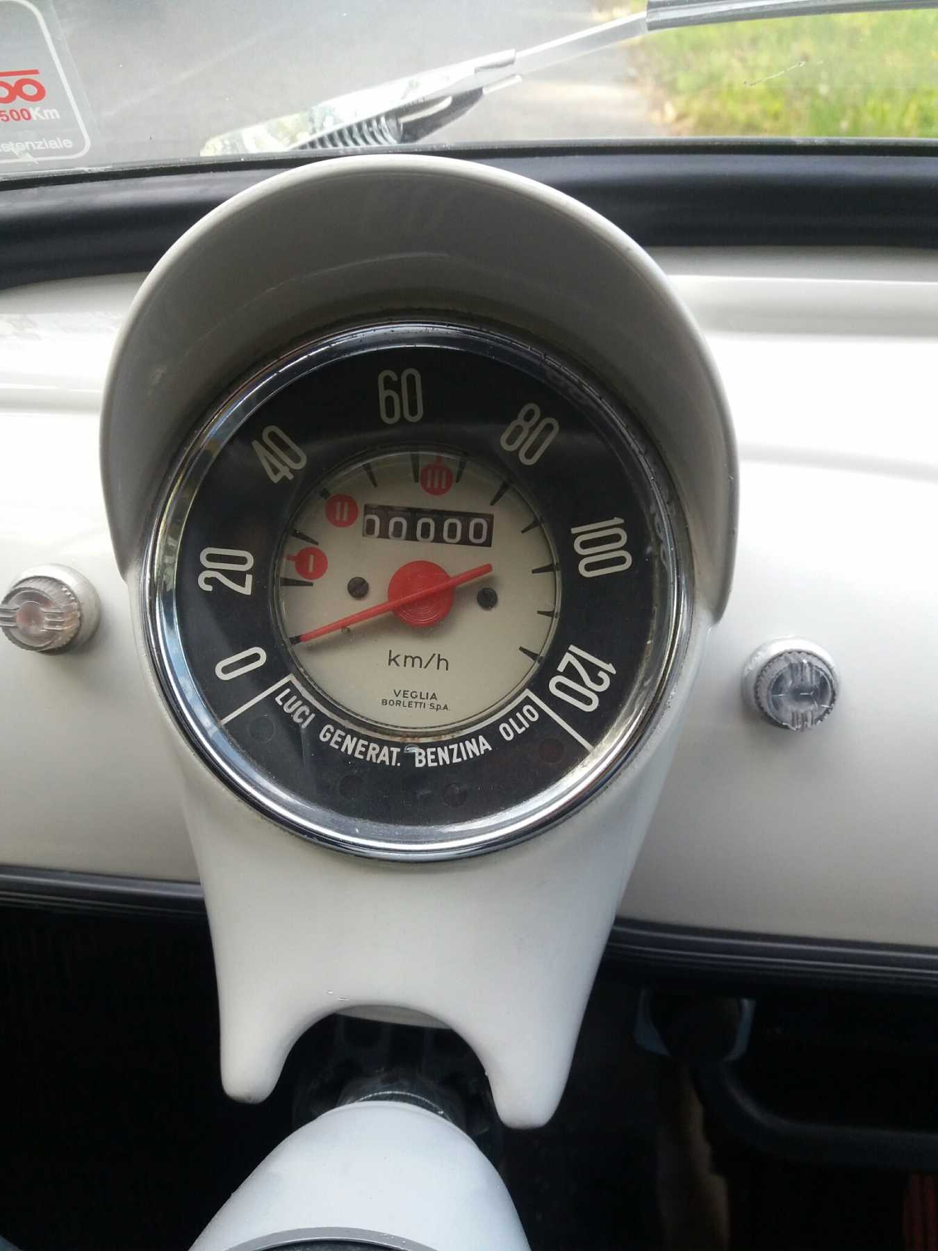

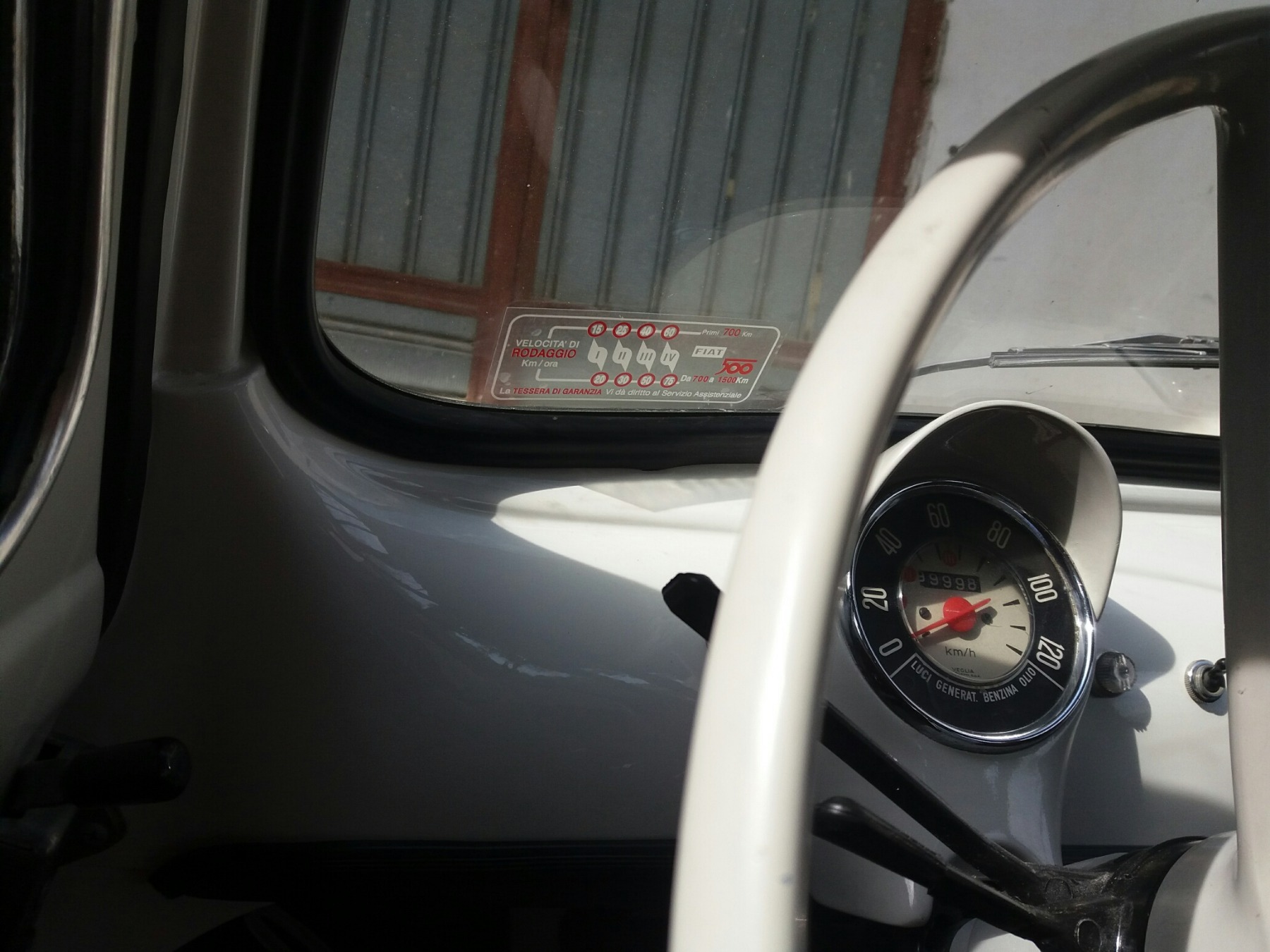

                          giardiniera sport
                            Buongiorno, i problemi sono stati risolti, ho risolto il problema della molla del supporto motore, ho dovuto rimontare la molla vecchia perché la nuova era più lunga e quindi più dura.La mia 500 va benissimo e vi metto un po di foto finalmente finita.
                            Devo ringraziare guido972 che si é messo subito a mia disposizione, mi ha aiutato a risolvere il problema della molla e in più mi ha fornito altri consigli preziosi per il futuro,persona molto competente ed ha una grandissima passione.
