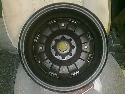

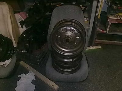

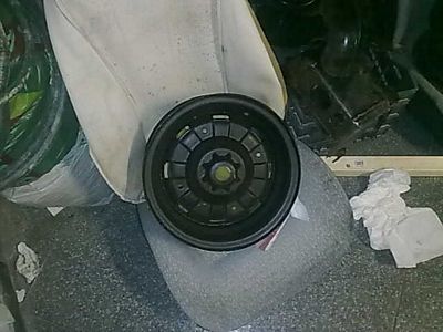

      il mio restauro continua ora tocca ai cerchi finalmente ho trovato quattro cerchi di mio gusto sono dei tempi passati ed anno bisogno di un bel restauro come mi consigliate di procedere
      ecco alcune foto…………………..

        sabbiatura e verniciatura
        #88506
        velox
          con una passata di fondo antiruggine e poi una bella verniciatura di alluminio, a me piace tanto passando anche una mano di trasparente, nel futuro ti rende più facile la pulizia. 😉
          #88517
          meury
            i cerchi sono stati già sabbiati ma hanno applicato una mano di ferox devo farli sabbiare di nuovo o posso dargli sopra l’antiruggine?????????????
            #88521
            500platinum
              Se sono stati già sabbiati va bene così,dai una carteggiata una mano di fondo catalizzato e poi ti consiglio di procedere come sugerito già da velox.

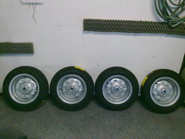

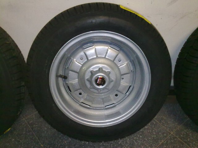

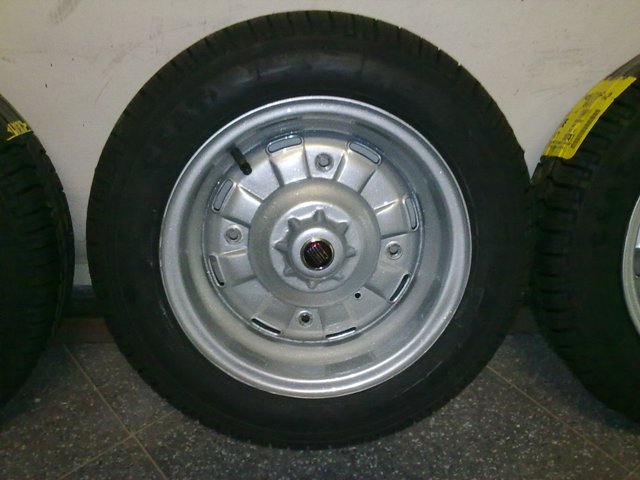

                          i lavori vanno avanti finalmente i cerchi sono finiti e gommati :laugh: :laugh: :laugh:
                          ho impiegato più tempo a fare 4 cerchi che tutta la 500 :laugh: :laugh:
                          cosa ne pensate

                          #136507
                          Eros
                            cosa ne pensate
                            Bellissimi 🙂
                            #136509
                            velox
                              molto belli complimenti per la ottima riuscita :cheer:
                              #136610
                              Bernie
                                Splendidi!!!!! COMPLIMENTONI!!!! 😉
                                #136638
                                meury
                                  grazie ragazzi siete troppo buoni 🙂 🙂 🙂 🙂
