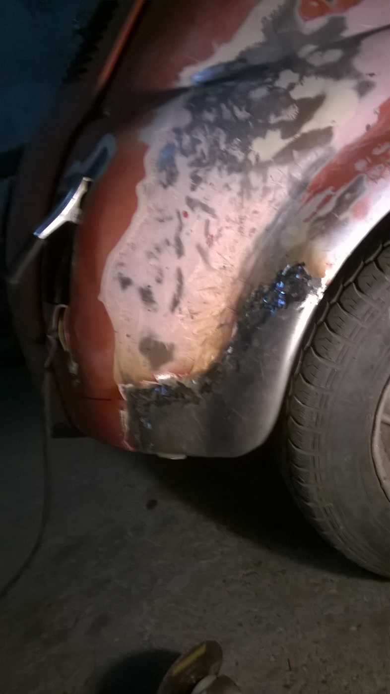

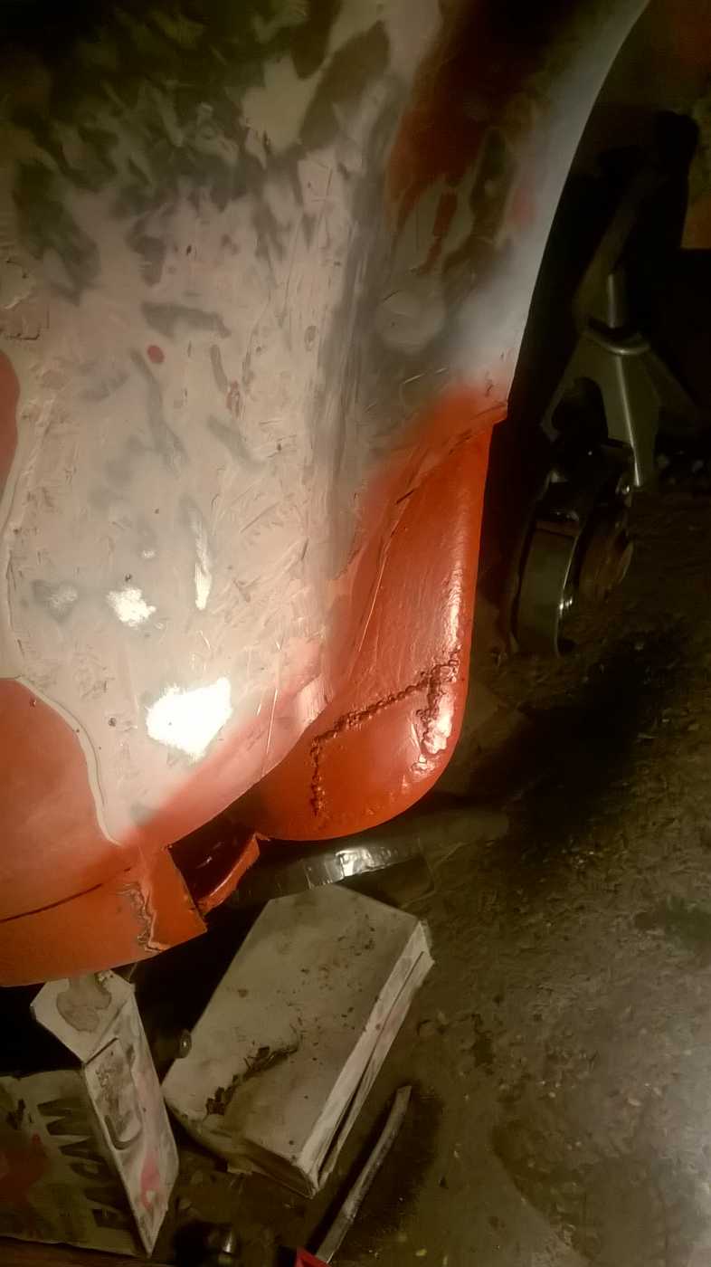

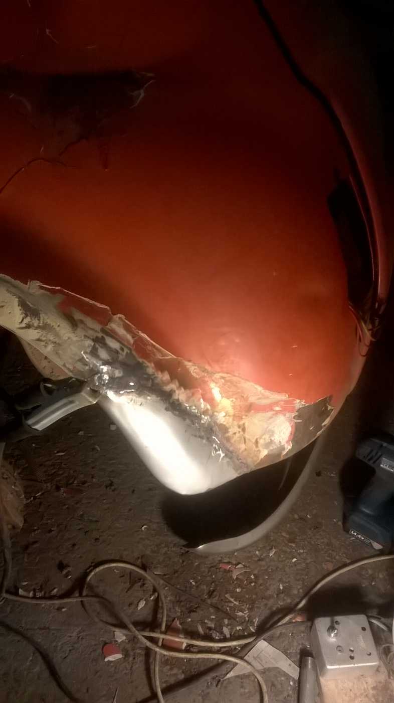

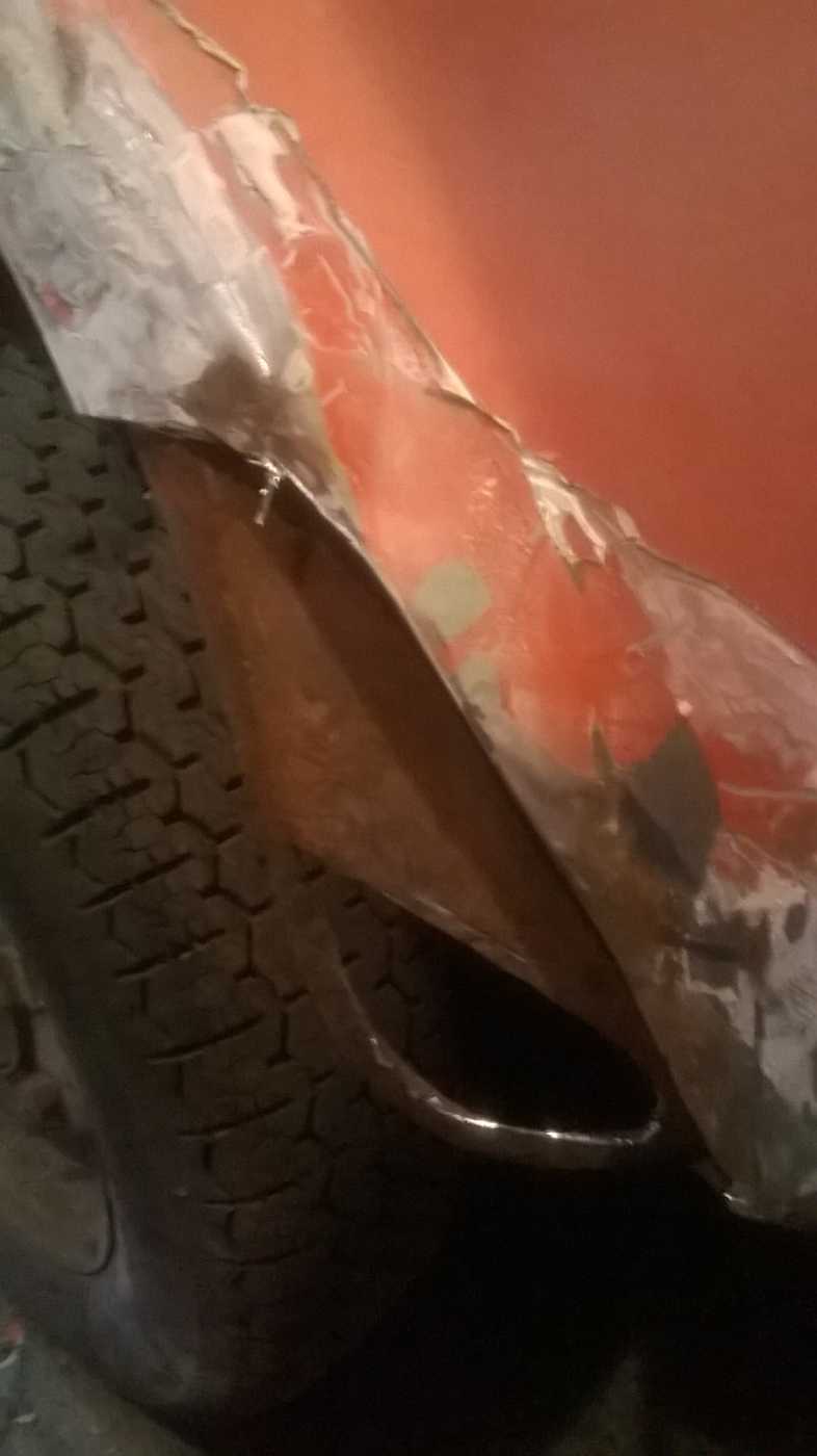

                  fefe69
                    Riparazione parafango posteriore sx
                    #389948
                    g.cassetta
                      Federico dall’ ultima foto mi pare di notare che lungo il bordo del parafango ci sia dello stucco (potrei sbagliarmi!)… non era meglio sverniciare una zona di 10-15 cm dal bordo lungo tutto il parafango per valutare la situazione??? Se ci dovesse essere molto stucco forse è meglio mettere la riparazione completa a 180°… almeno l’intervento risulterebbe essere definitivo! Con tanto stucco rischi un precoce rifiorire di bolle e ruggine in quelle zone!
                      Scusa se mi sono permesso di dire questo è solo che mi fa piacere che un lavoro possa risultare al meglio!!! 😆 :like
                      #390217
                      fefe69
                        Grazie g.cassetta ma dovrebbe essere solo un po ammaccato non dovrebbe esserci rugine.

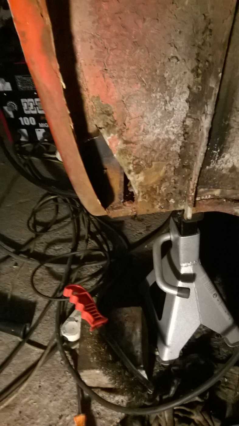

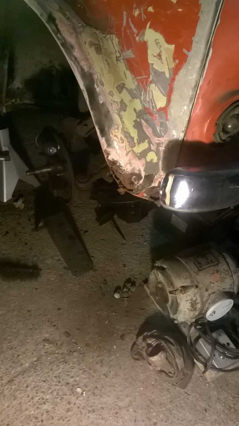

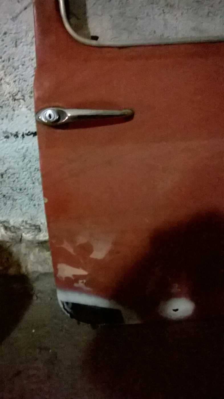

                        fefe69
                          Ciao a tutti, dopo qualche mese di pausa ho ripreso i lavori del mio cinquetto, posto qualche foto.

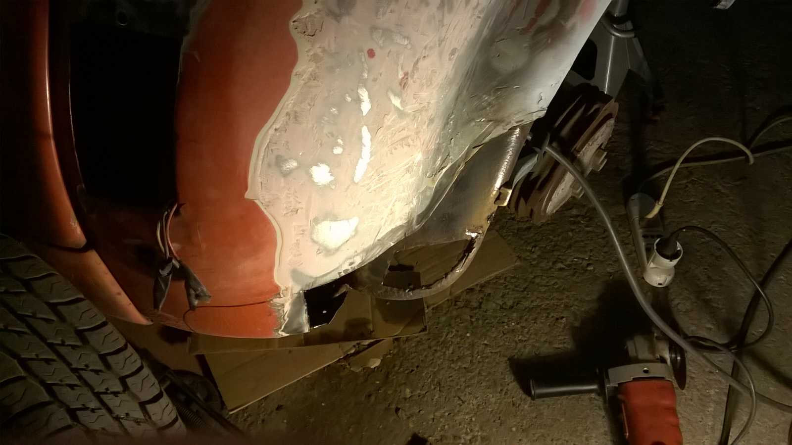

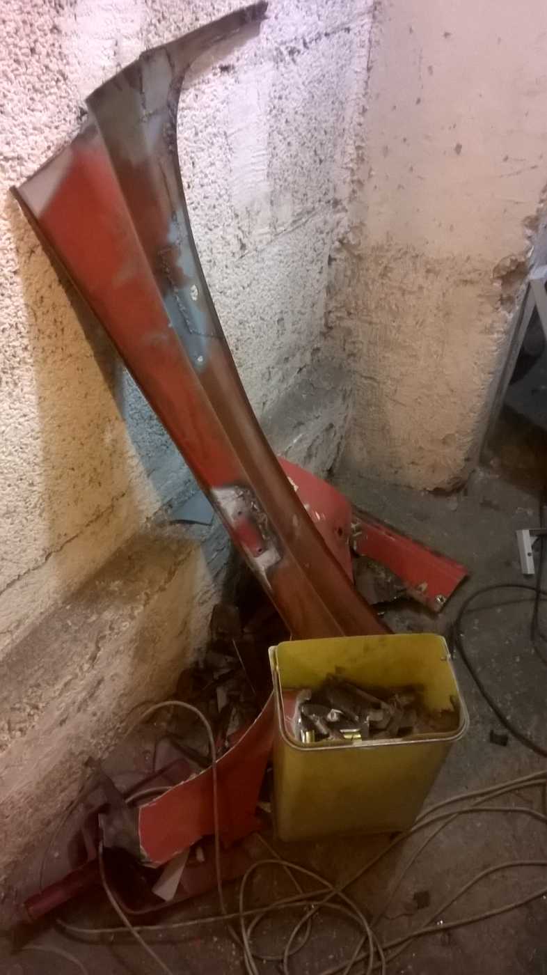

                          #412330
                          fefe69
                            parafango destro.
                            sportello dx ho tagliato la parte arruginita.
                            parafango anteriore da riparare
                            parafango interno dx da riparare ho tagliato la parte marcia.
