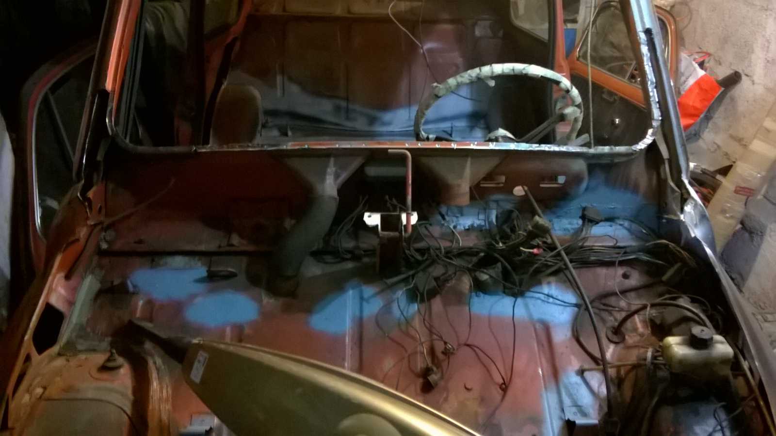

          Cosi mi fa un po impressione… :ermm:

            Si un pò di impressione la fa… ma vedrai che a lavoro finito sarai soddisfatto… molto meglio che prima (senza offesa avevi comunque fatto un lavoraccio ma il lamierato nuovo sarà un’altra cosa!). Mi sento di darti un piccolo consiglio… attenzione alla giunzione superiore dove andrà la guarnizione vetro… devi cercare di fare un’ accoppiamento più che perfetto se non vorrai spiacevoli sorprese in futuro (se il bordo non è perfetto potresti avere infiltrazioni di acqua dovute alla non perfetta aderenza tra bordo e guarnizione! :like

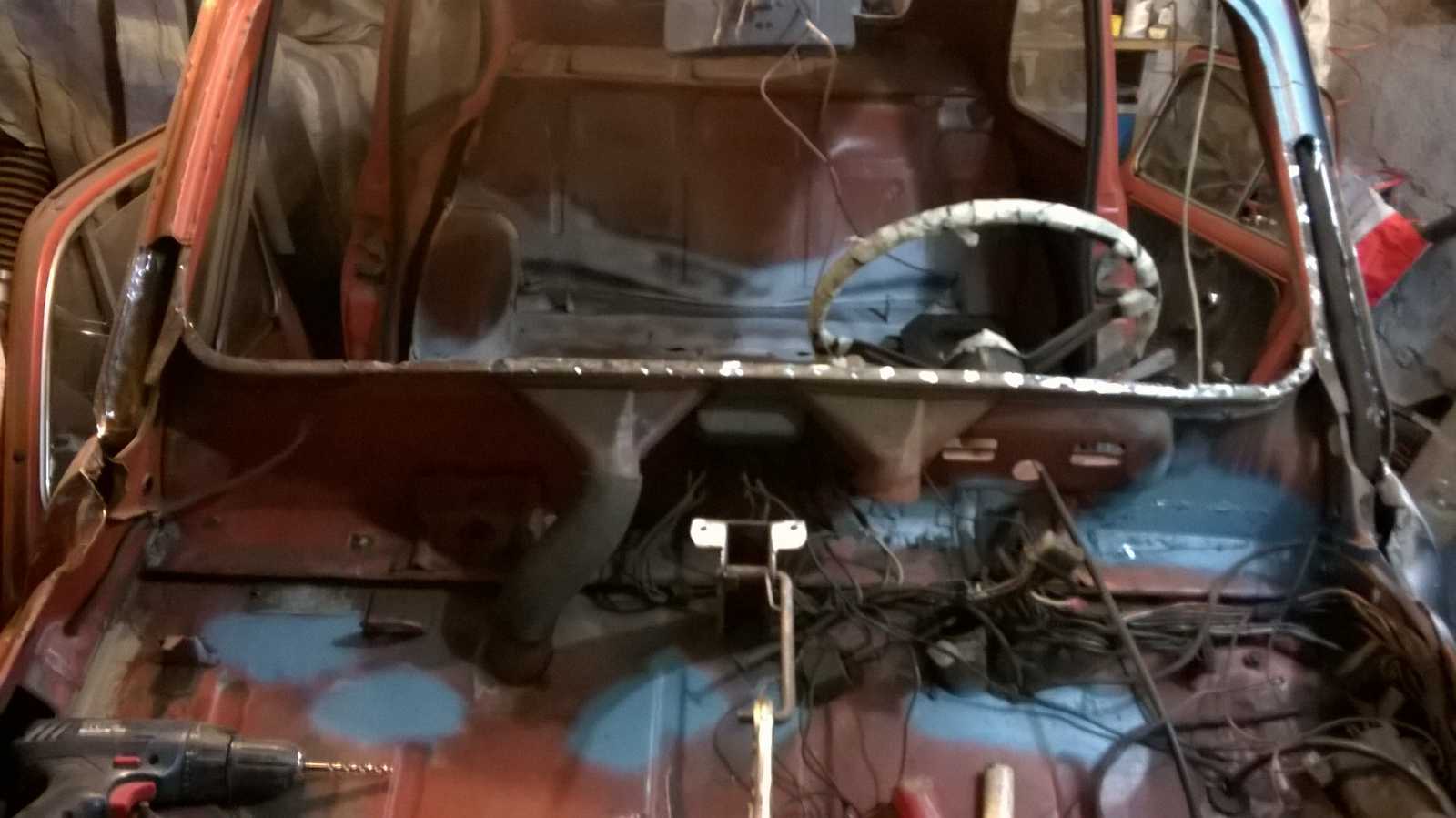

              Anche qui non è facile far combaciare il tutto. :unsure:

                Dove esattamente? come riferimento ho il lamierato del cruscotto, e farò dei fori per saldare.

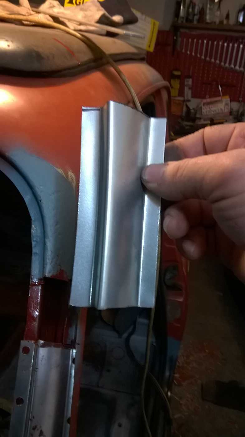

                    Esattamente federico… copia pari pari il lamierato del cruscotto e fai in modo di ottenere un bordo più regolare possibile (in modo da ottenere la migliore aderenza della guarnizione che andrai a mettere!!! :like
                    Perchè hao tagliato così in alto sul montante sinistro?
                    #389351
                    fefe69
                      Per aggiungere questo pezzetto tagliato dalla parte opposta.

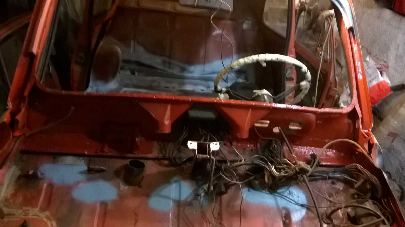

                        Ho dato un paio di punti per fissarlo e controllare bene tutto.

                            Finito di saldare??? Mi sembra che sia venuto veramente un ottimo lavoro… hai fatto bene a recuperare il pezzettino di montante dal lato destro (ancora buono) per aggiungerlo a sinistra dove era necessario!!!
                            Non so se te l’ ho già chiesto ma volevo sapere che filo usi alla saldatrice (0,6 o 0,8 mm)… io ho fatto delle prove di accoppiamento testa a testa di lamiere 0,6mm con filo 0,8 ma tende a bucare nonostante i margini molto regolari… devo provare con filo 0,6 che utilizzando correnti monori dovrebbe produrre meno calore e ridurre di molto il problema! 😉
