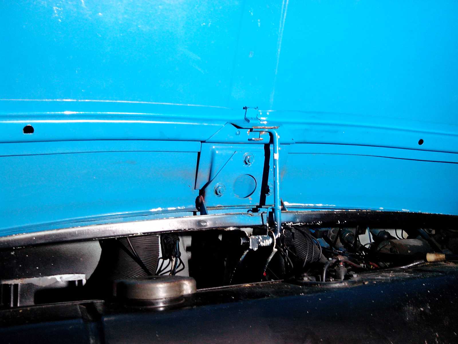

    fefe69
      Sotto la cerniera del cofano.
      #388898
      g.cassetta
        Mamma mia quanto lavoro! :like

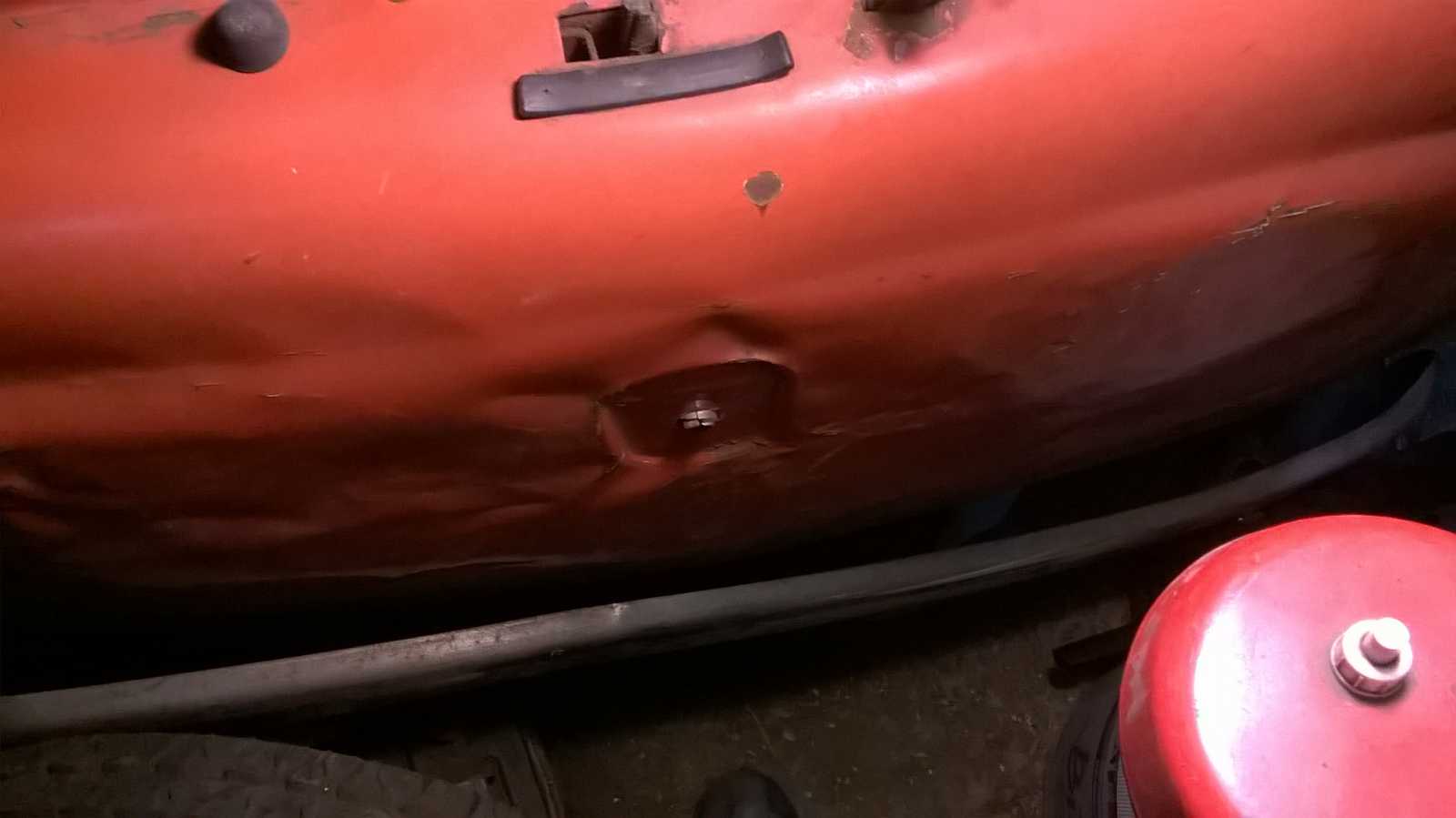

        fefe69
          Prima era cosi
          #388914
          g.cassetta
            A me questa zona è in buone condizioni!

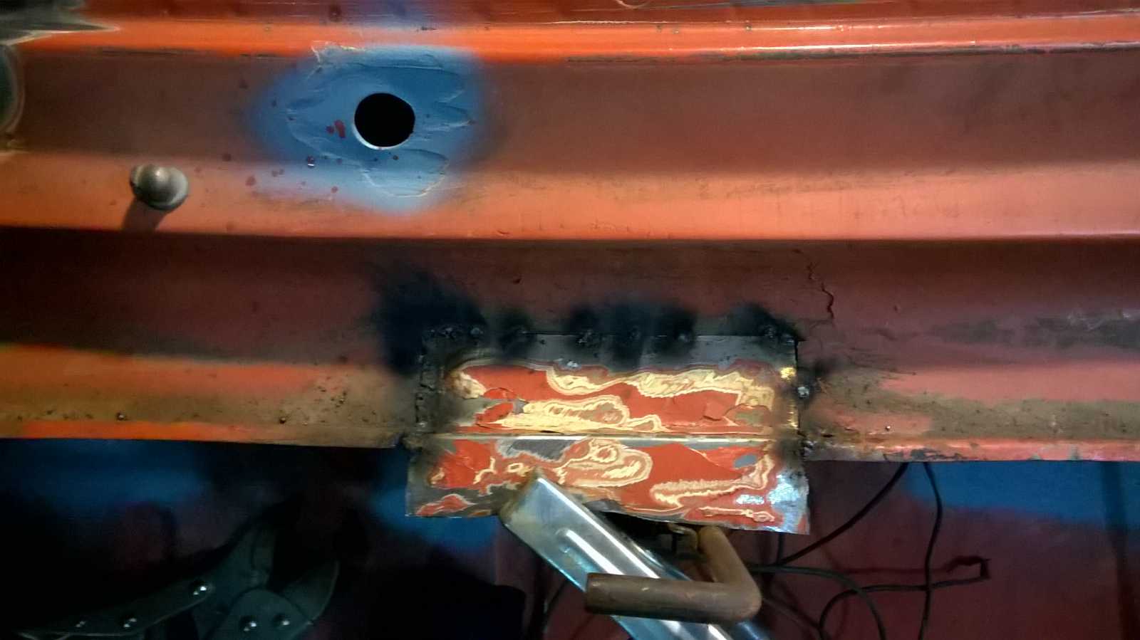

              fefe69
                #388949
                fefe69
                  L’ho sistemato ma oggi ho deciso di sostituire il sotto parabrezza quindi è stato un lavoro inutile.

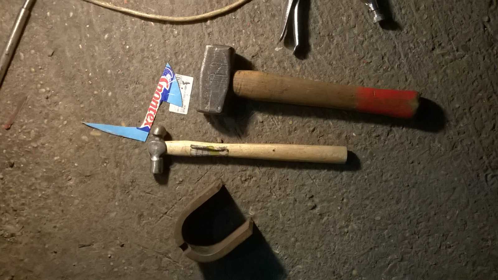

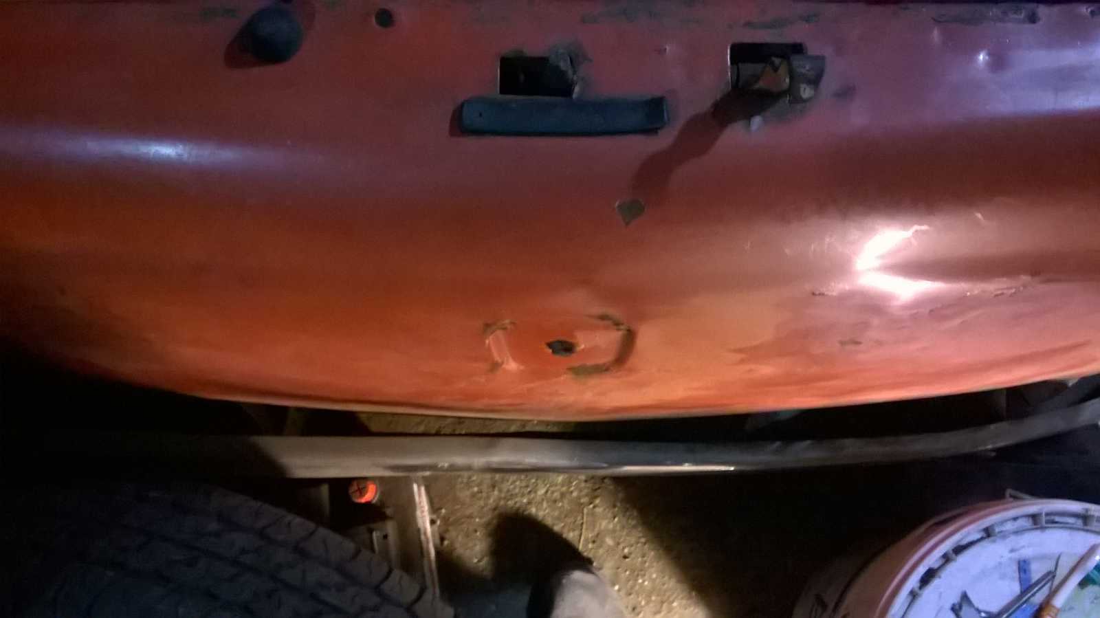

                  fefe69
                    Ho iniziato a ribbattere la calandra molto ammaccata, e sta venendo abbastanza bene.
                    #388955
                    g.cassetta
                      Azz Federico, mi hai dato una pugnalata al cuore… dopo quel lavoraccio alla cerniera cofano (e devo dire è venuto pure bene considerando la difficoltà!) hai deciso di cambiare tutto??? Beh allora la metto così… è stato un bell esercizio e ti è servito come esperienza!!! :like :like :like
                      Per la calandra hai dato una bella raddrizzata, però onestamente arrivare a un risultato in cui poter utilizzare pochissimo stucco è molto difficile… avrebbe senso per auto in cui non si trova un lamierato di ricambio… ma per la 500 conviene staccare e sostituire (in modo da non avere stucco sotto la vernice) 😉

                      fefe69
                        Si lo considero un esercizio 🙂 , sul sotto parabrezza avrei dovuto mettere troppo stucco, inoltre la parte opposta la dovevo ancora fare e sta messa pure peggio, il cruscotto l’ho riparato anche il bordo parabrezza.L’obbiettivo della calandra è di addrizzarlo senza usare stucco o quasi….almeno ci provo. 😉
                        #388968
                        g.cassetta
                          [quote=”fefe69″ post=289893]Si lo considero un esercizio 🙂 , sul sotto parabrezza avrei dovuto mettere troppo stucco, inoltre la parte opposta la dovevo ancora fare e sta messa pure peggio, il cruscotto l’ho riparato anche il bordo parabrezza.L’obbiettivo della calandra è di addrizzarlo senza usare stucco o quasi….almeno ci provo. ;)[/quote]
                          Per la calandra in bocca al lupo! 😉 Se ci riesci tanto di cappello ma continuo a pensare che non sia cosa facile! :like

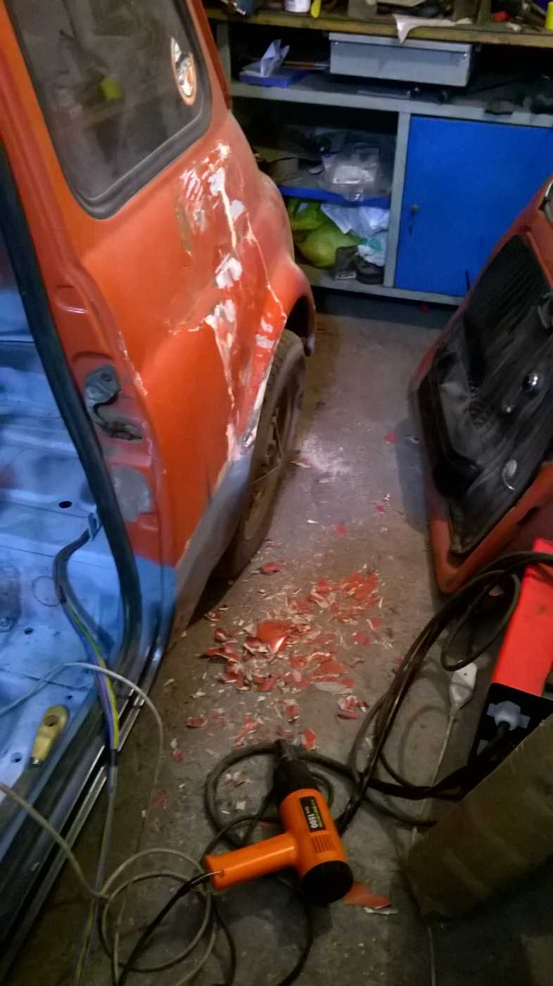

                          fefe69

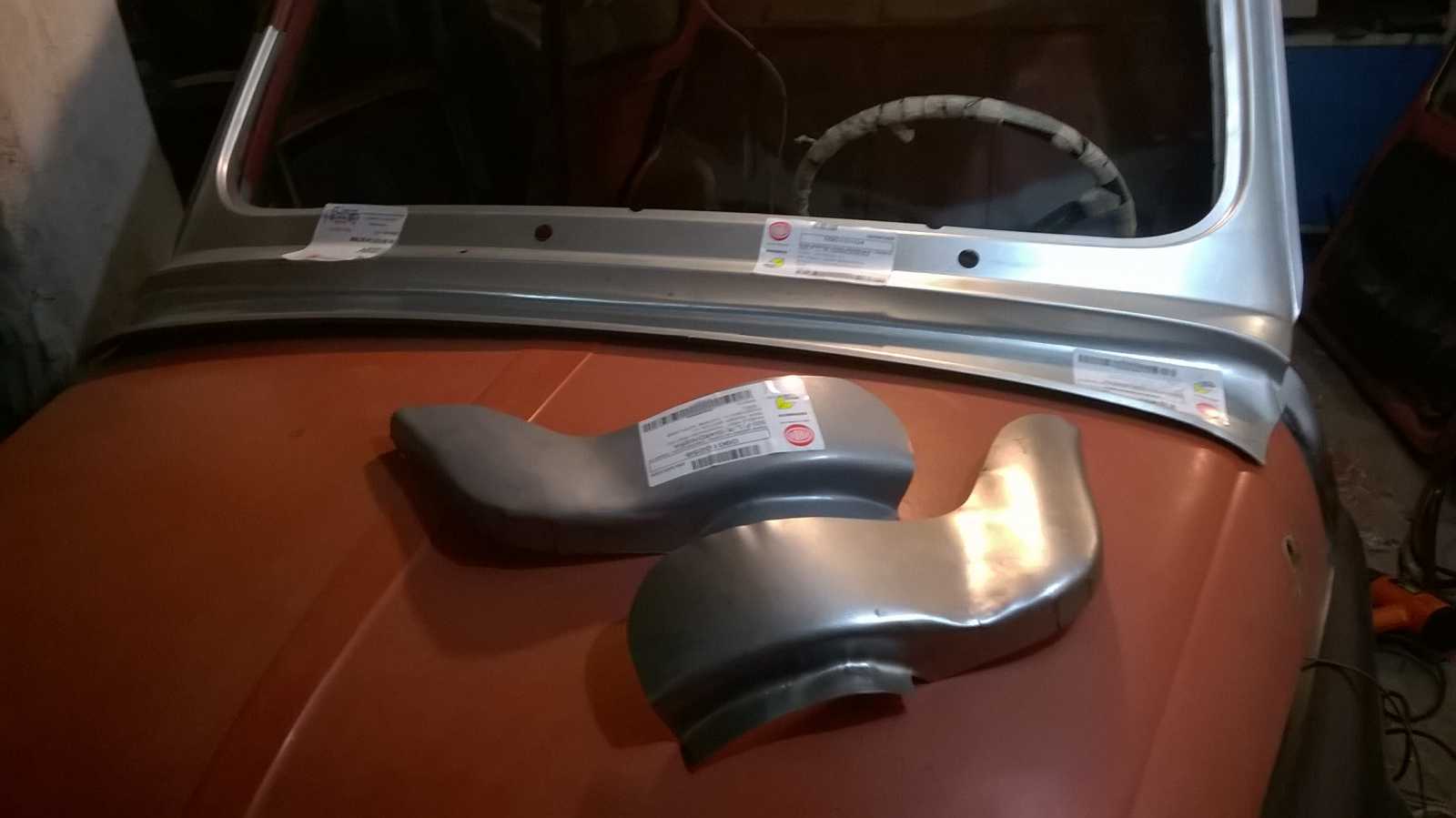

                            ultimi acquisti
                            Ho provato a togliere un po di vernice con spatola e aria calda.
                            #389052
                            g.cassetta
                              [quote=”fefe69″ post=289967]ultimi acquisti
                              [/quote]
                              Ottimo.. ora devo procedere anche io ad acquistare i lamierati che servono! :woohoo:
                              Perchè hai deciso per spatola e aria calda?
                              #389064
                              fefe69
                                perchè non fa polvere e toglie facilmente gli strati di stucco a spruzzo e vernici che ha questo povero cinquetto… :dry: 🙂
