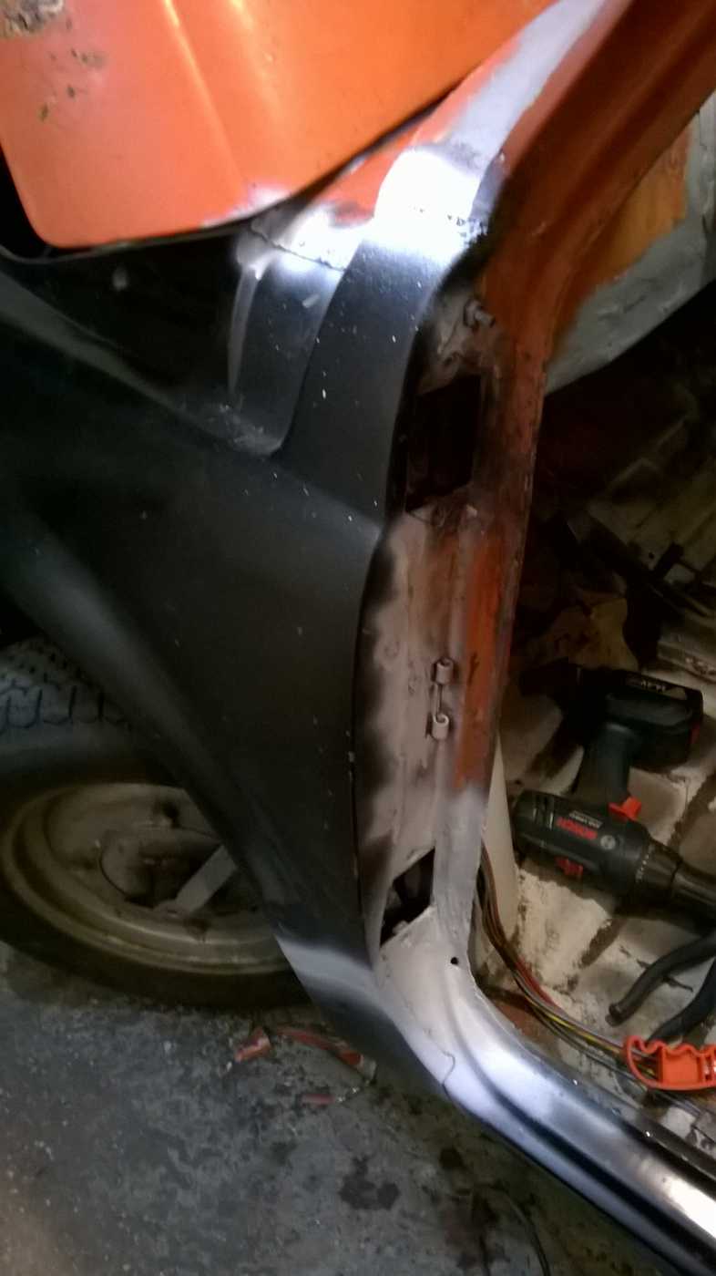

      fefe69

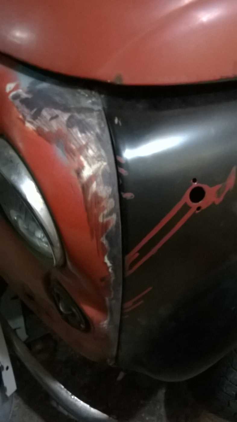

        Pulizia e preparazione per la saldatura del nuovo parafango.

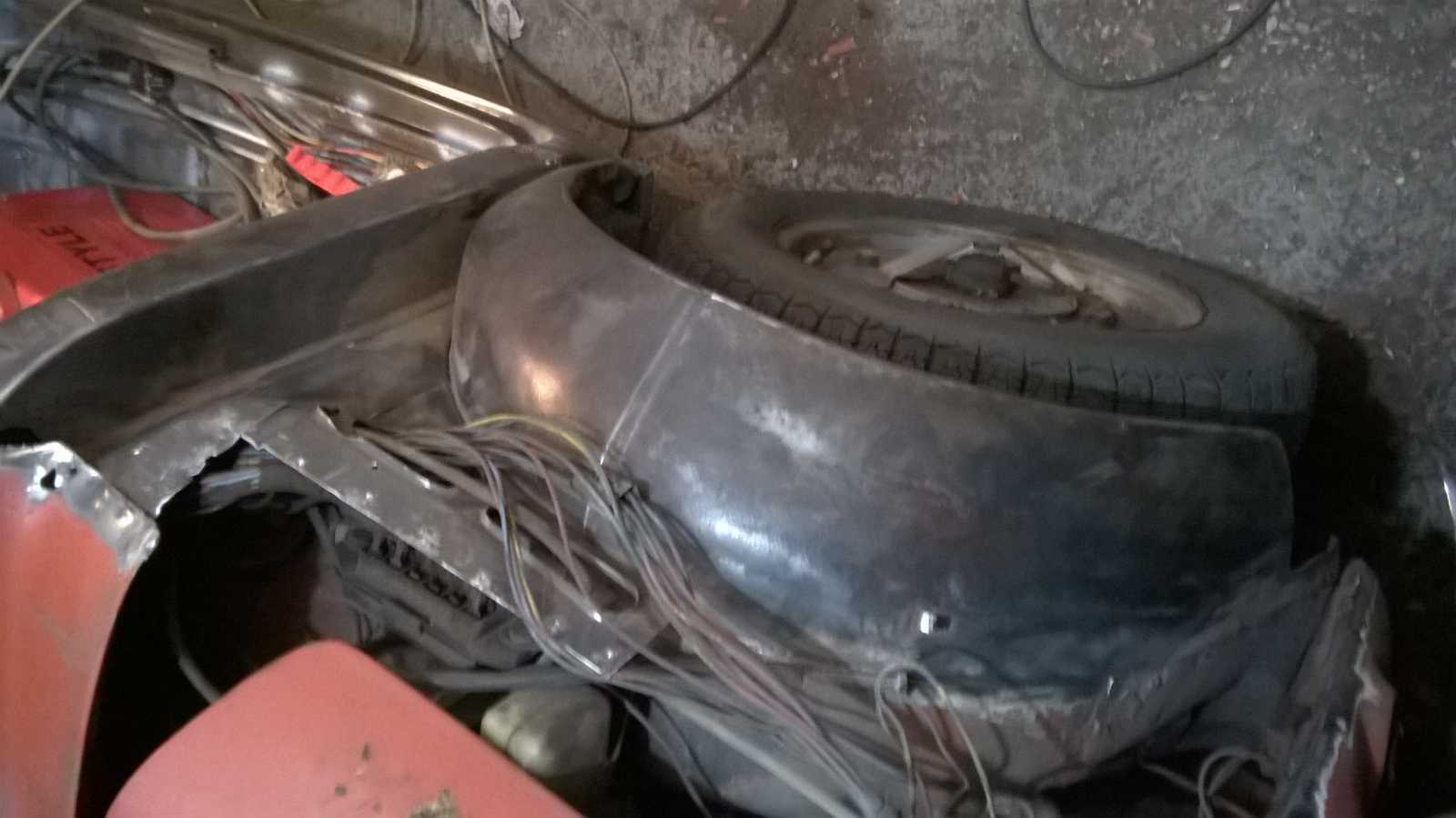

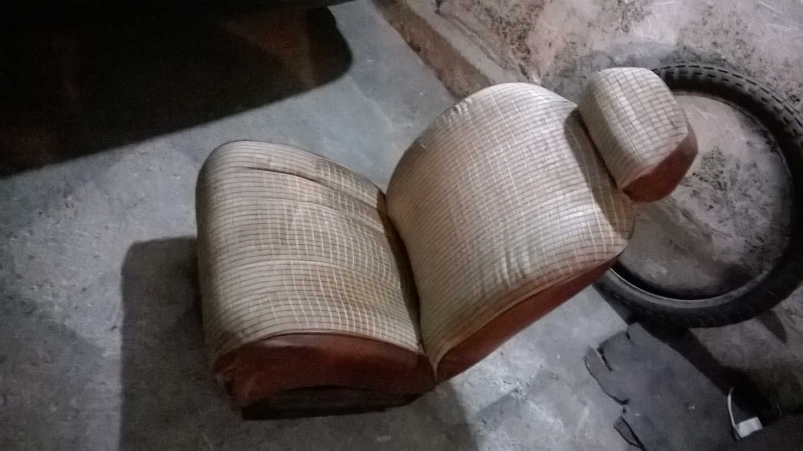

        fefe69
          Purtroppo questi sono i miei sedili anteriori…presumo fiat 126
          #387858

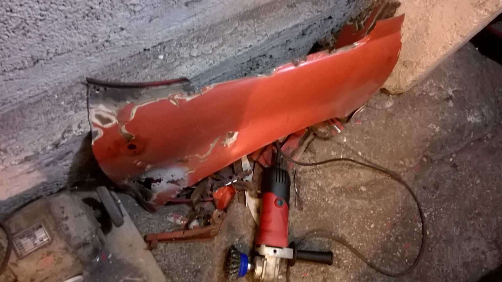

          fefe69
            Strappato a morsi :laugh: :laugh: :laugh:

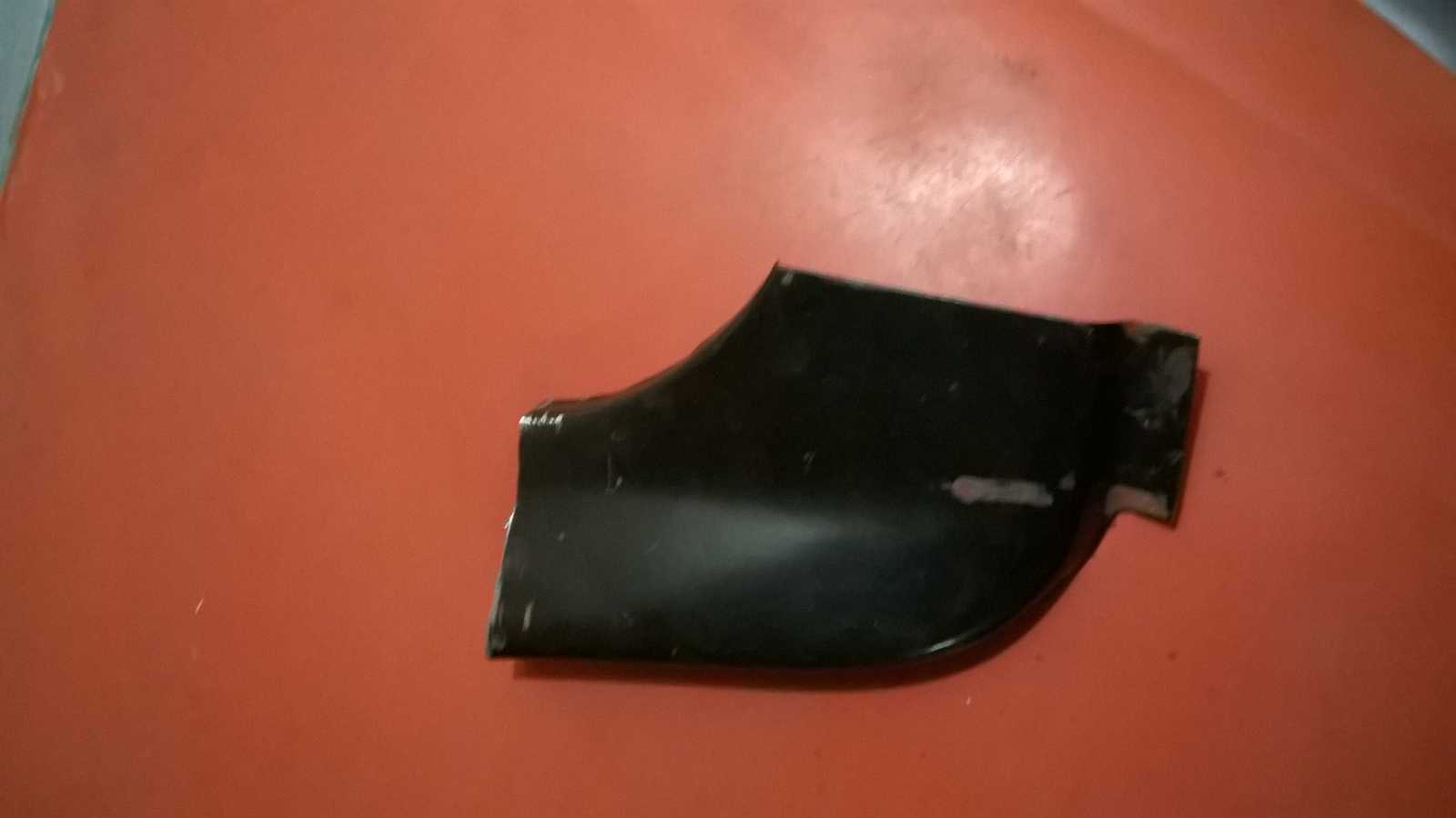

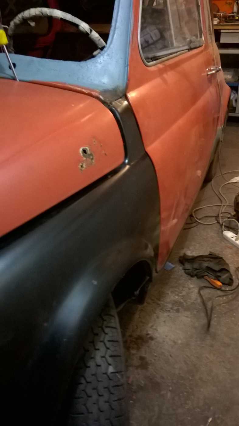

            fefe69
              Questo parafango mi sta facendo impazzire, ho dovuto tagliare un pezzo per poi risaldarlo.
              #388316
              g.cassetta
                Come mai…. non andava a dovere? :huh:

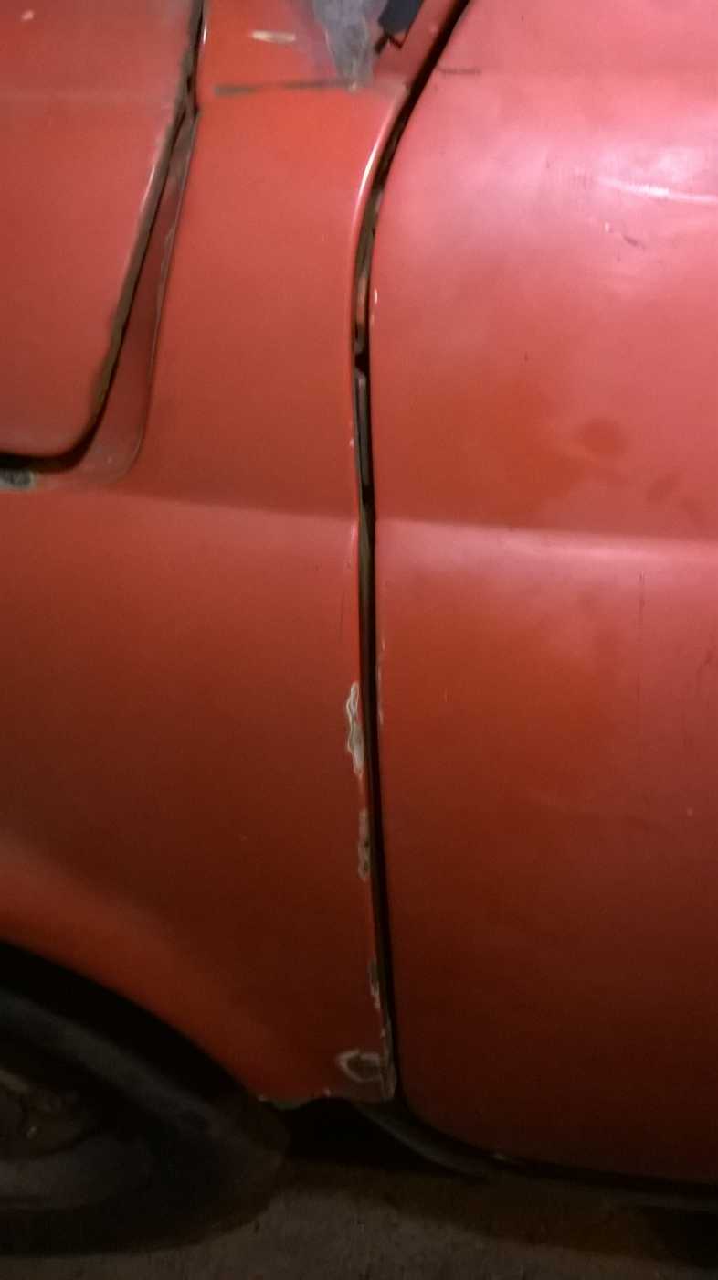

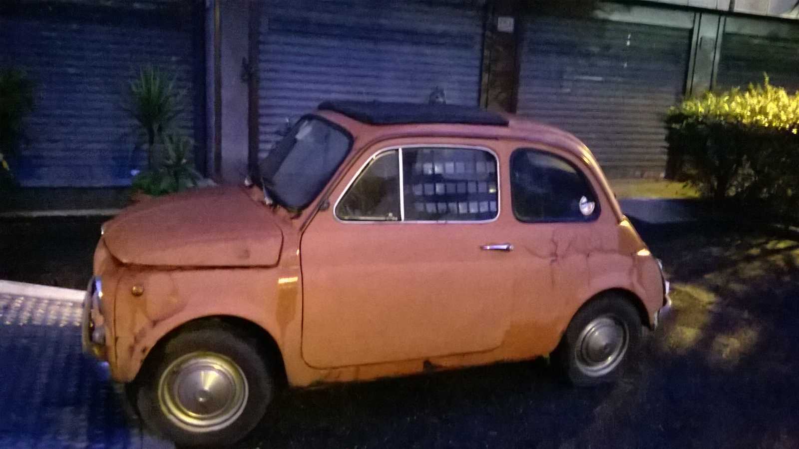

                fefe69
                  Io credo che per togliere la spina della cerniera dello sportello ho piegato la staffa e di conseguenza ho montato tutto male.Infatti lo sportello è piu alto delle linee del parafango e non si puo abbassare piu di cosi. Prima di smontare i lamierati erano tutti allineati, si vede in questa foto.
                  #388329
                  g.cassetta
                    Beh fai una verifica sullo spertello allora… e accertati di cosa sia successo!
                    #388331
                    fefe69
                      Rettifico…qui avevo gia riparato lo sportello e era tutto allineato….. :unsure:
                      #388332
                      g.cassetta
                        Quindi pensi che sia il parafango rognoso? :huh:
                        #388372
                        fefe69
                          Devo continuare a controllare tutto.

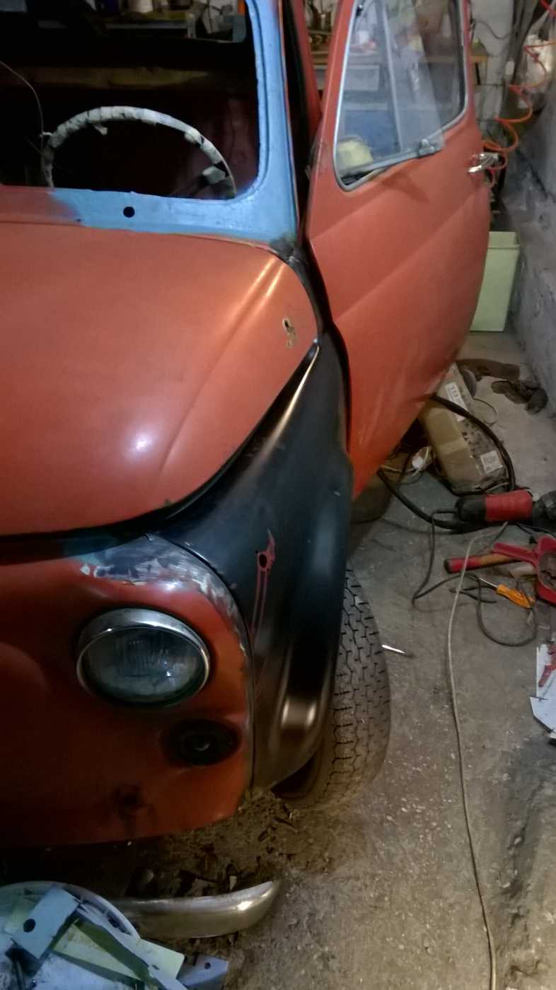

                          #388434
                          fefe69
                            Sono riuscito a montare correttamente il parafango, il problema era che avevo saldato il sottoporta esterno troppo in alto e di conseguenza non combaciava il resto.

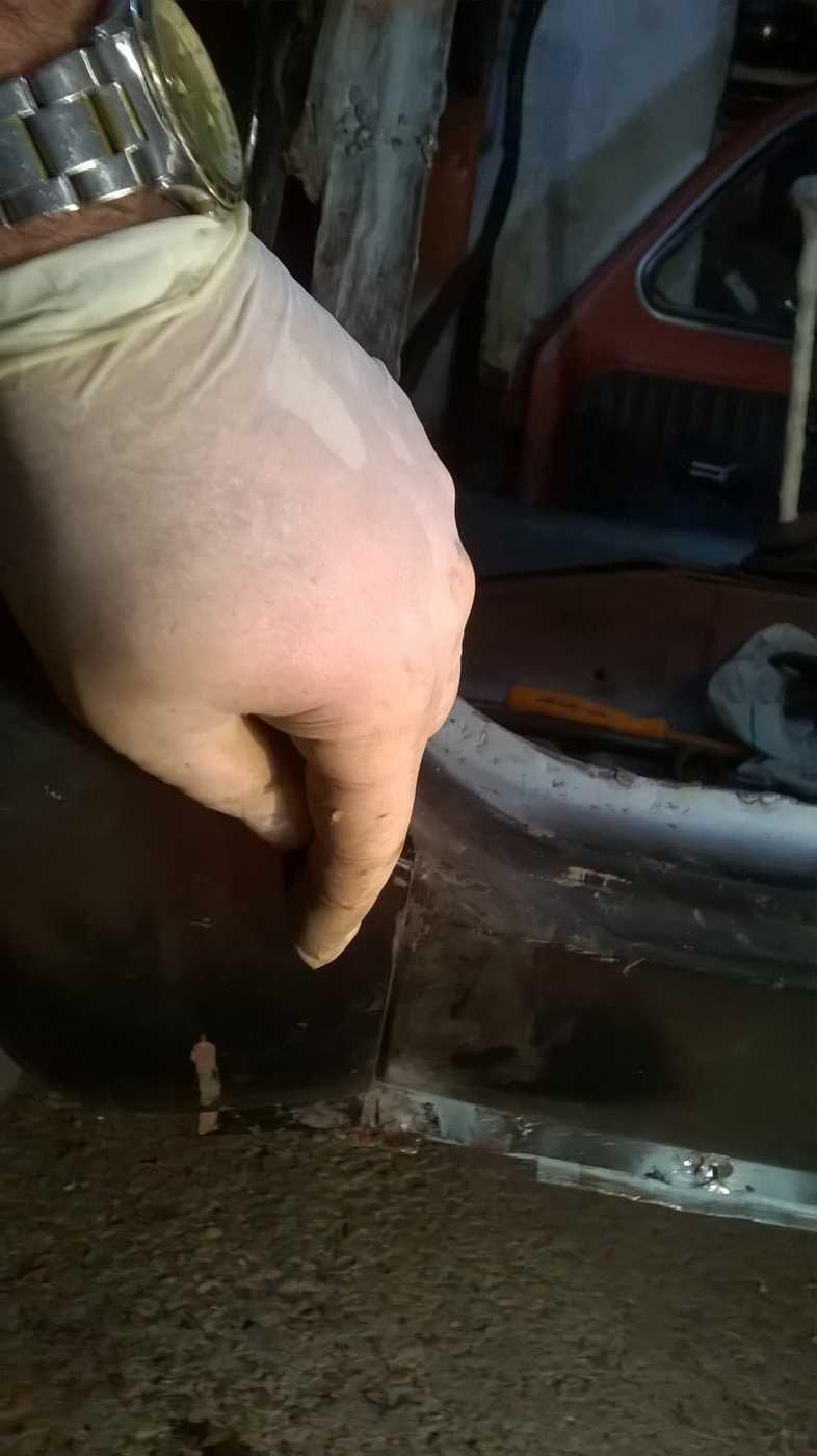

                            #388554
                            fefe69
                              Saldato anche il pezzetto tagliato in precedenza.
