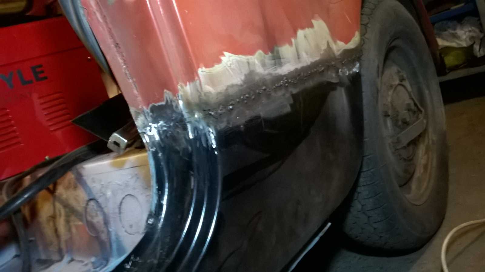

        #386760

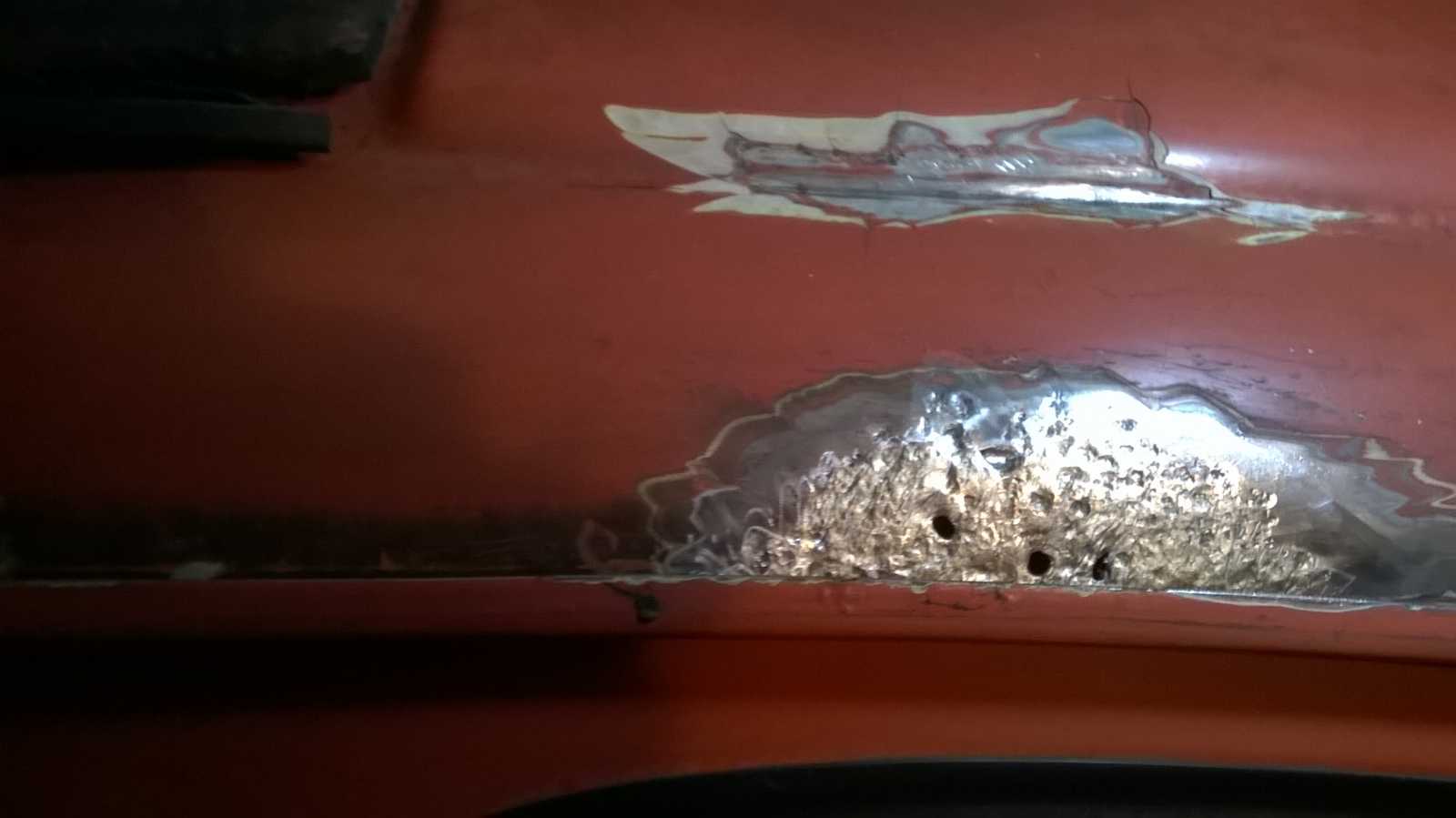

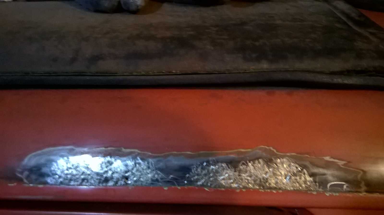

        fefe69
          #386763
          g.cassetta
            C’è da molare un pò ma nel complesso hai ottenuto il risultato atteso! :laugh: 😉 :like
            #386765
            fefe69
              :blush: :woohoo: si non mi sembra vero che sia riuscito a sostituire questi laminati. 🙂

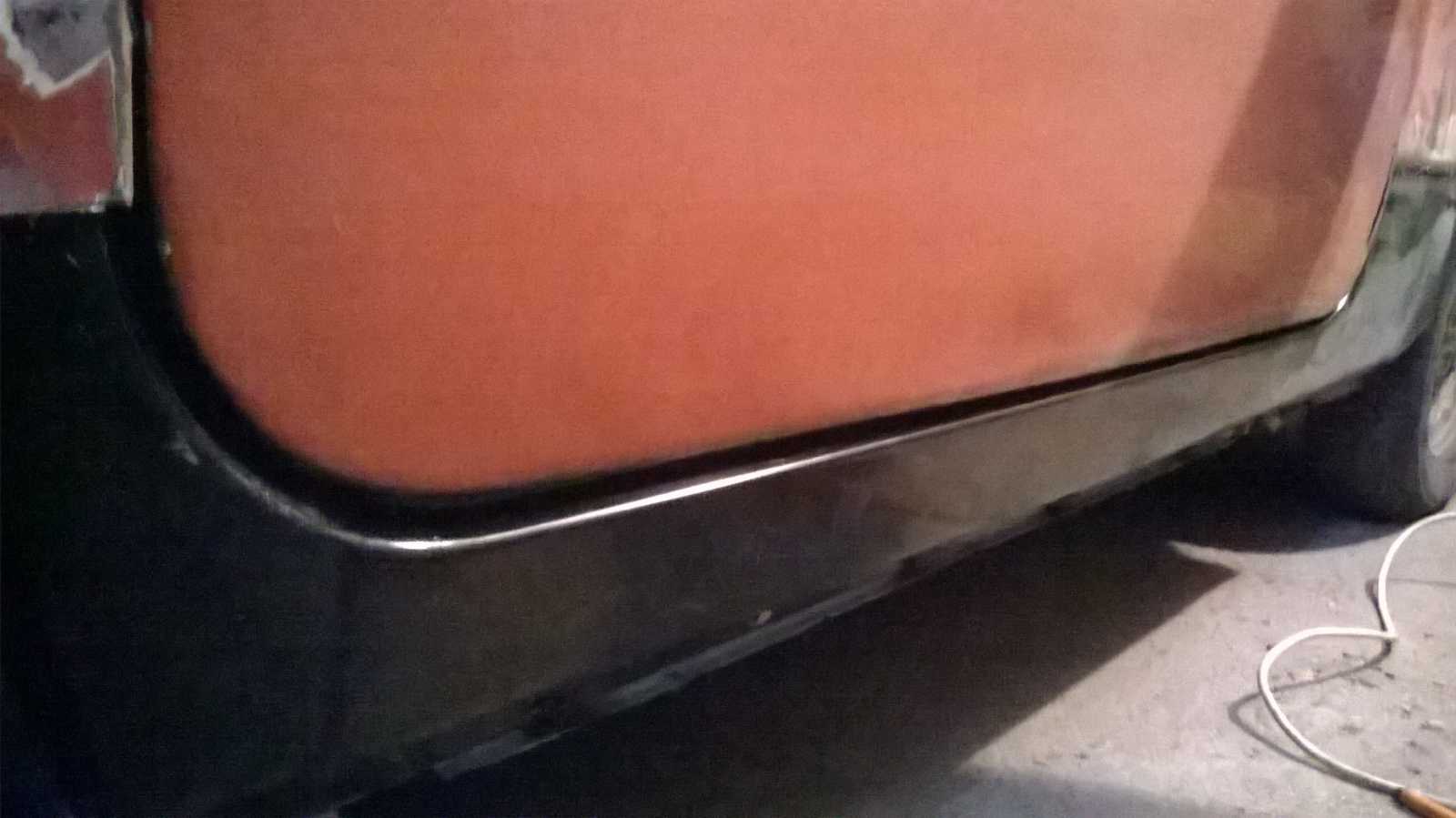

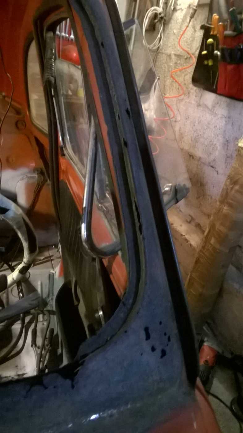

              #386767
              meury
                Monta la porta e controlla la luce… del giroporta
                #386778
                fefe69
                  L’ho fatto prima di saldare ma domani controllerò.
                  #386799
                  fefe69
                    🙁 avevi ragione dovrò dissaldare almeno la parte anteriore e risaldare anche se prima di saldare la posizione sembrava obligata…
                    #386801
                    fefe69
                      Anche se manca un pezzetto di parafango si vede che il sottoporta è inclinato e anteriormente c’è piu spazio.
                      #386803
                      meury
                        Non era per portar sfiga… :laugh:
                        Ma prima si punta poi si prova le luci poi si inizia a saldare e poi man mano si controllano sempre le luci…
                        Ma prima di tutto le lamiere vanno puntate o bloccate in posizione anche con semplici viti autoforanti.

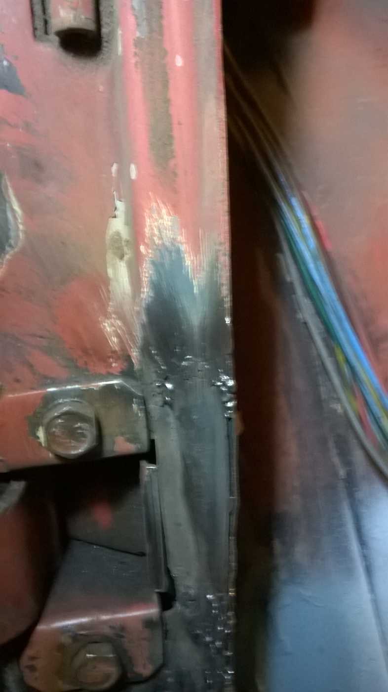

                        #386901
                        fefe69
                          Sistemato, qualcuno ha avuto brutte avventure con un parafango non originale? meglio saperlo prima no?
                          #386907
                          meury
                            tutti :laugh: :laugh: :laugh:
                            dovrai adattarlo sicuramente.
                            sostituiesci anche la calandra e l’altro parafango ???
                            se si, costruisciti il “muso” a terra e poi tutto di in pezzo andrai a montarlo sulla 5oo
                            #386928
                            fefe69
                              Credo solo il parafango sx

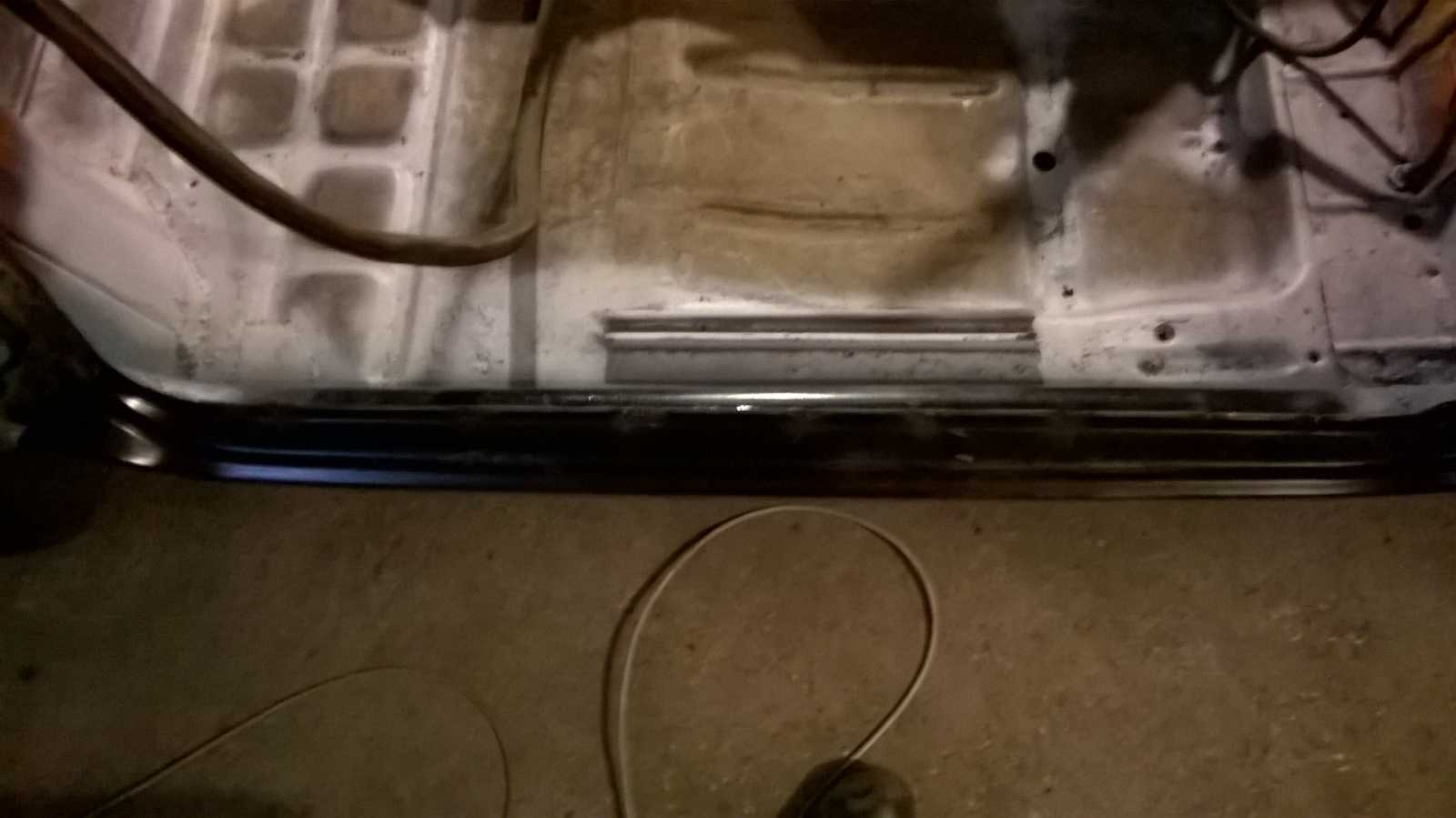

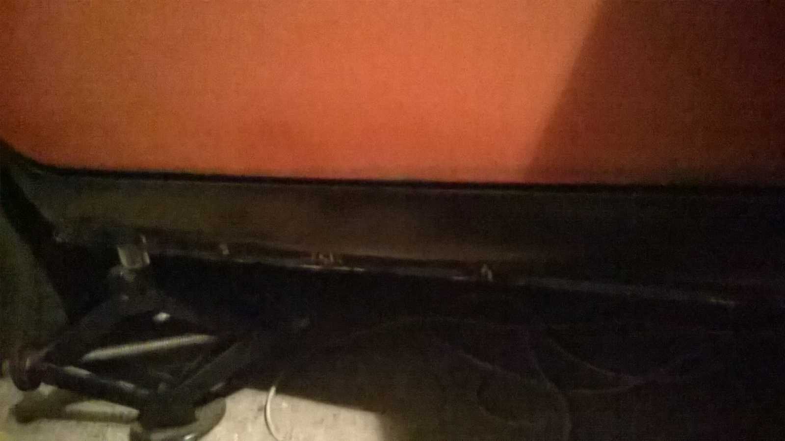

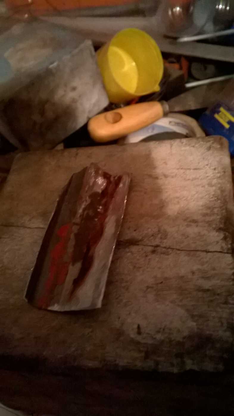

                              #387096
                              fefe69

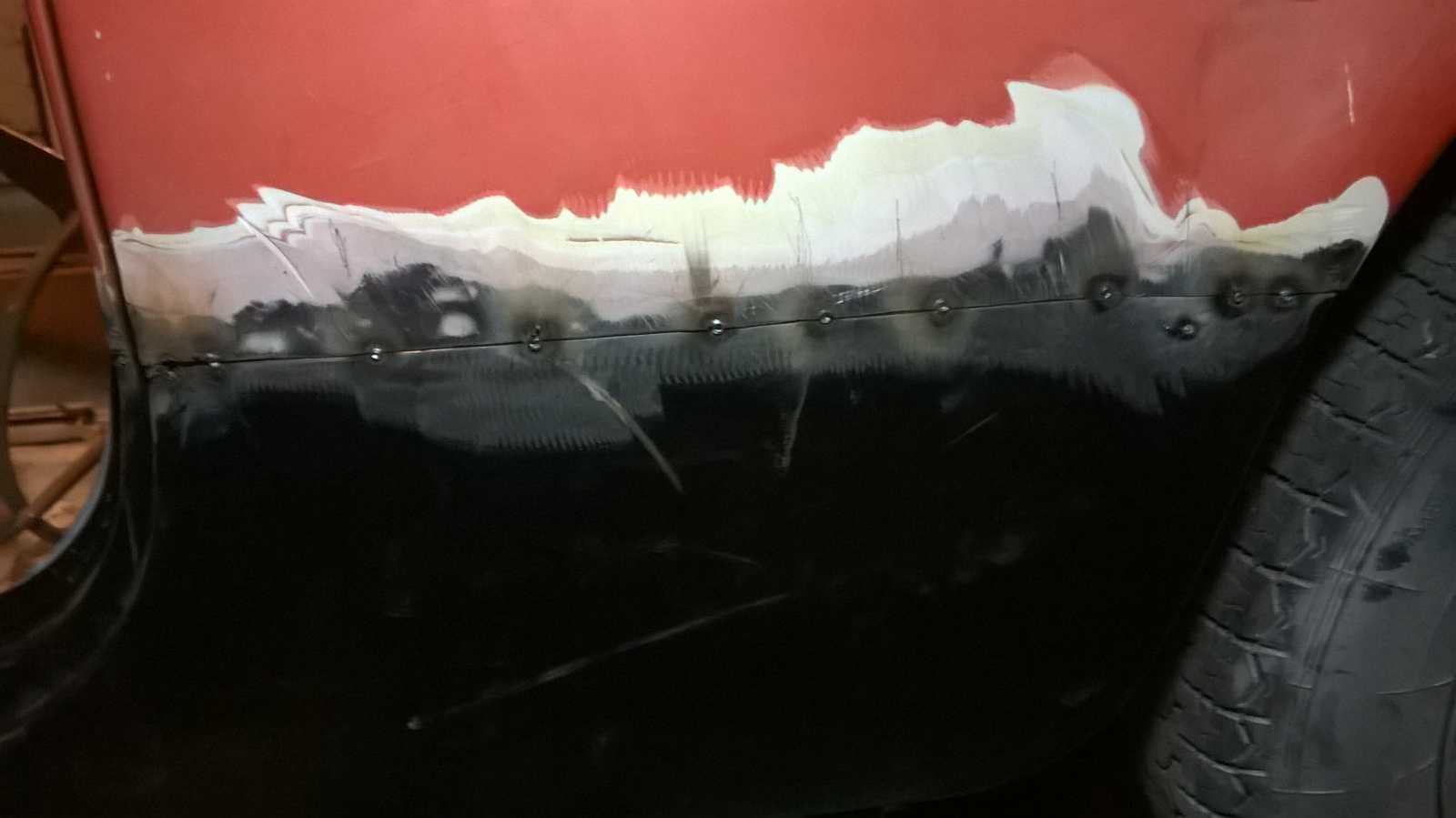

                                #387106
                                fefe69
                                  Qui è un po piu complicato. :huh:
